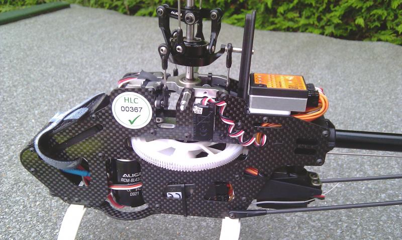

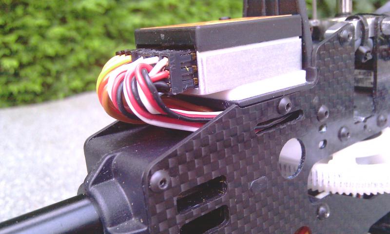

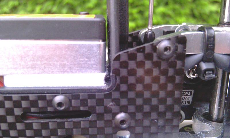

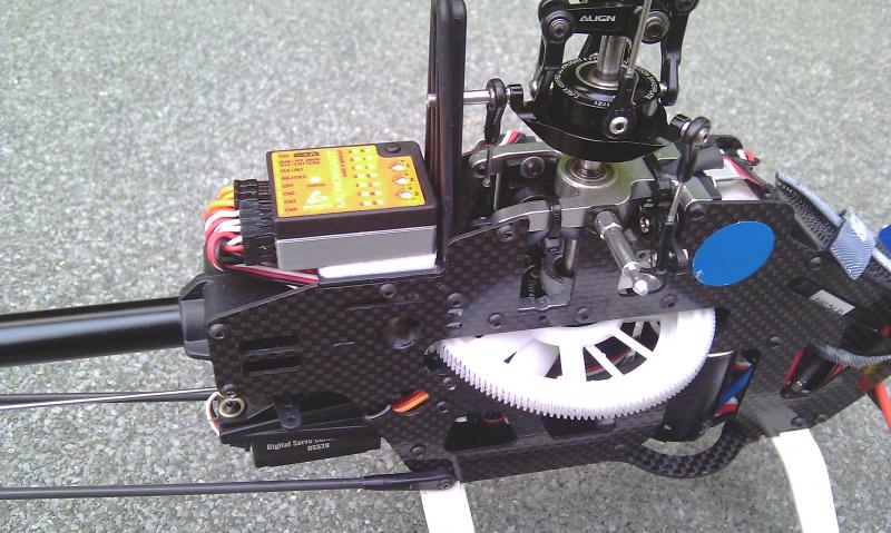

Volgens miij heb ik het opgelost. Ik bedoel de te lage gain setting. In mijn wanhoop heb ik de beastx opnieuw ingesteld. Eigenlijk de instellingen alleen nagelopen op een paar na - de servo frequentie - die heb ik een stapje lager gezet. De swashservo's van 65Hz naar 50Hz (ondanks dat het bij microbeast site staat dat DS410 65Hz zijn) en de staart servo van 333Hz naar 270Hz. Behalve deze twee frequenties aanpassen heb ik ook het balans van de tail bladen gecontroleerd - was perfect en een stukje schuim waar de beast op gemonteerd staat los van het frame gesneden. De unit zelf maakte geen contact met frame maar dat stukje schuim wel. (zie de foto's). Daarna heb ik de heli naar buiten meegenomen en de gain potmeter in het midden gezet. Even hoveren - het trillen was er weer. Tikje terug gedraaid - helemaal weg. k heb daarna nog wat agressiever gevlogen en het lijkt heel veel beter. Veel strakker en voorspelbaar zoals ik het eigenlijk van de beast verwachtte.

En probeer eens een dunner tapeje. zeker de MB zou je bijna moeten kunnen hardmounten op een 450..(hier plakken we de miniv's er op met een stukje tape wat niet eens meer veert...) kan best zijn dat de mb gaat resoneren door het dikke tapeje..

Bedankt voor he reactie. Ik vroeg me af of het zin heeft om de beastx met een stukje klittenband aan het frame wat strakker vast te zetten of krijg ik hiermee juist nog meer problemen? Ik zal ook morgen wat dunner zelfklevend tape proberen.
