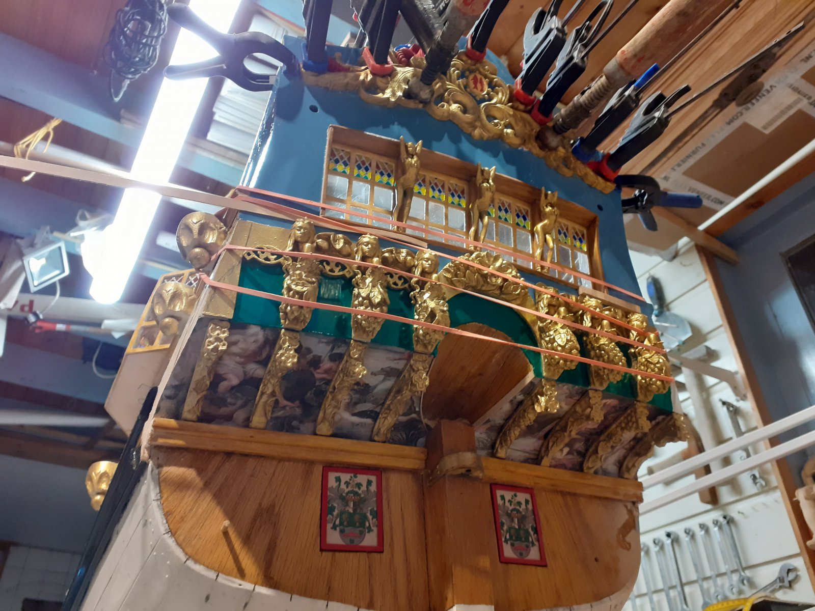

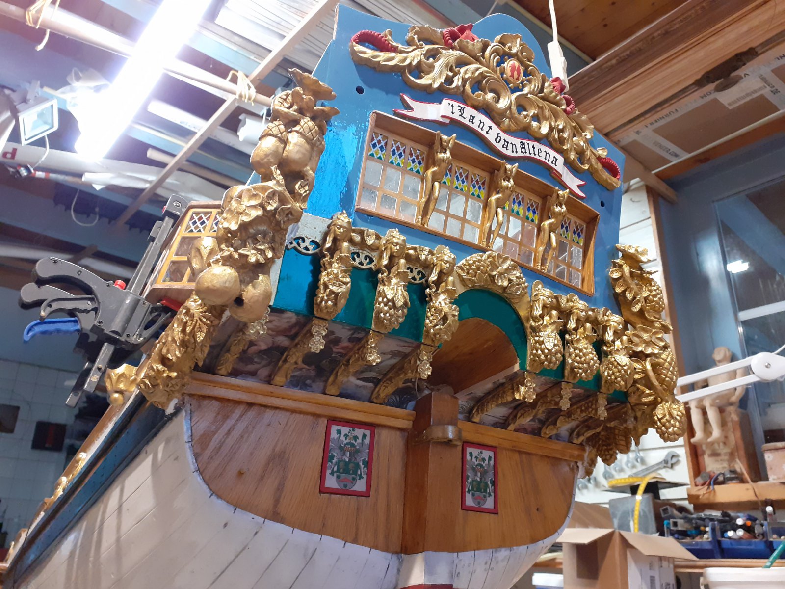

    Die van mij is gemaakt van een papieren print. Gelijmd met witte houtlijm en daarna in een matte blanke lak gezet. Is veruit de simpelste en goedkoopste oplossing..........als je net als ik niet zo'n schilder bent. 20230113_131253.jpg 20230111_170331.jpg

    Zo heb ik het ook gedaan, alleen heb ik alleen blanke lak gebruikt, daar kan je ook mee lijmen. Een andere mogelijkheid is als je een kleurenlaserprinter hebt, het voorbeeld in spiegelbeeld printen en met Modge overbrengen op het hout. Er zijn youtube filmpjes te vinden hoe je dit kan doen. En dan lijkt het echt alsof het op hout geschilderd is. Het gaat ook met een inkjetprinter, maar met een iets minder resultaat.

    Techniek met houtlijm en blanke lak werkt goed.
    Heb dit ruim 12 jaar geleden gedaan met wapen schilden op mijn Statenjacht en nog steeds geen kleur verlies.
