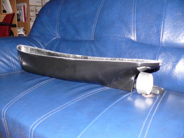

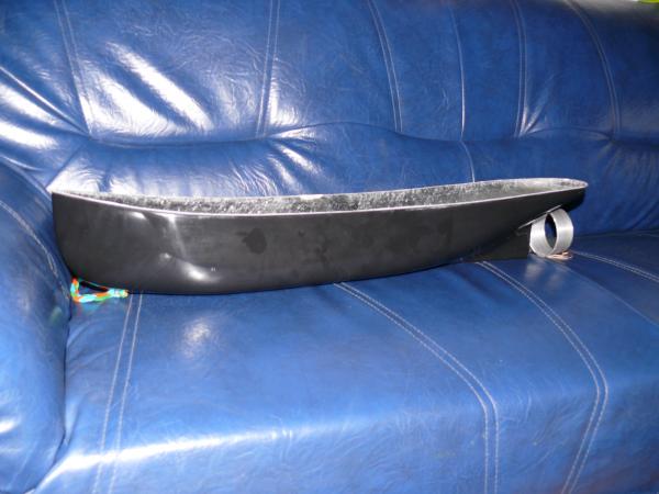

    Het eerste bericht is nu 6 jaar geleden geplaatst.
    Gelukkig zei ik al dat het een meerjarenplan zou worden.
    Hier is dan de romp :
    schaal 1:25
