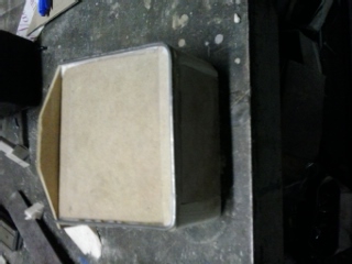

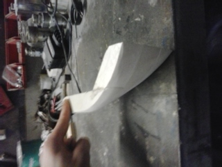

    ik had altijd problemen met een mooie kop en kont te vormen... nu doe ik het als volgt. ik heb balsa balkjes van 30 op 30 die ik op elkaar kleef en daar de vorm uit schuur. ik heb wel een mal gemaakt langs bovenaf gezien op karton die ik kan gebruiken om tot daar op te schuren.
    en dan is dit het resultaat:
    [​IMG]
    dit is de eerste helft van de kop.

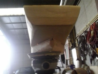

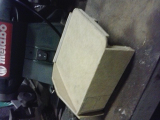

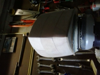

    de kop is nu goed droog en opgeschuurd.
    het lijkt eindelijk eens een keer te lukken om een mooie kop te maken.
    [​IMG]
    [​IMG]
    sorry dat ze op hun kant staan maar ze komen van men gsm en ik denk dat daar de schuld ligt.
    ook de voorwoning heeft zen eerste witte laag gekregen:
    [​IMG]
    commentaar en meningen zijn welkom!

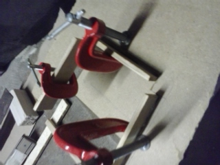

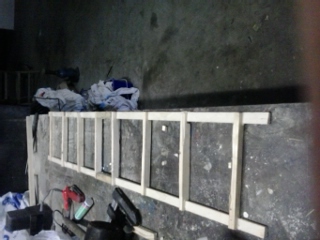

    ook al tussendoor even het vlak gemaakt voor het middenschip:
    [​IMG]

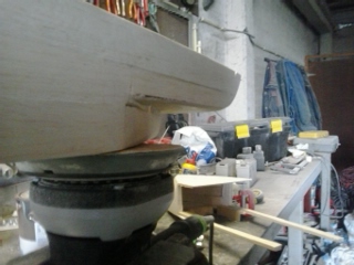

    en dan even achter de kop gezet voor een idee te krijgen van de grootte:
    [​IMG]

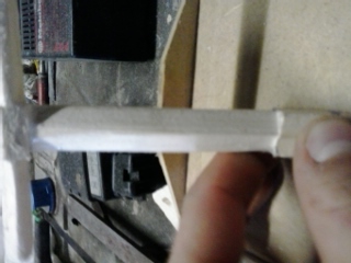

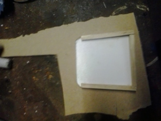

    maar ik heb er wel nog een paar dingen aan gedaan.
    [​IMG]
    het dek gemaakt met een gat in waar de voorwoning over zakt.
    de randen zijn inderdaad vrij groot maar ik weet dat als hij dadelijk vaart dat ik hem helemaal af ga laden en ik ken mijn eigen dat dit niet altijd op rustig water gaat zijn.
    dus beter voorkomen dan genezen!

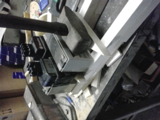

    ook ben ik aan de kont begonnen:
    [​IMG]
    dit zal ooit de spiegel worden.

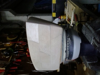

    de kont begint ze vorm al te krijgen :p
    op deze foto's zitten de delen van de tunnel er nog niet op... deze komen wel nog.
