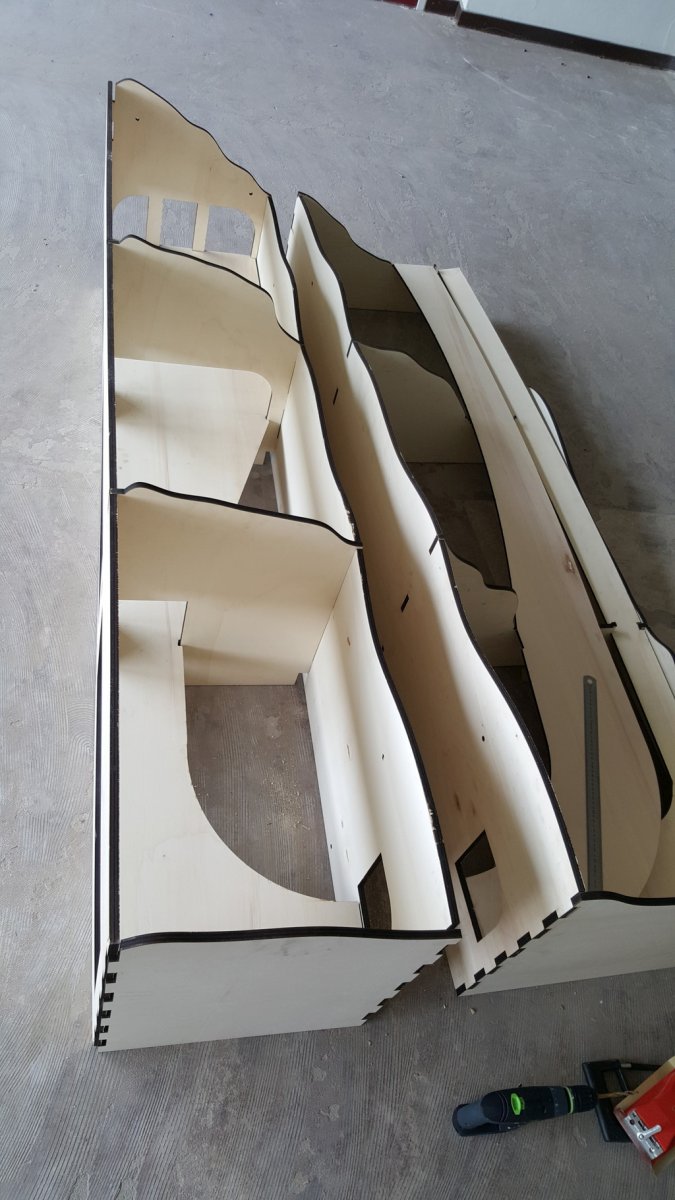

    Ja dat is niet niks. Maarja. Ik zou er een module voor moeten bouwen om het schip goed en veilig te kunnen vervoeren. Bijgaand in het plaatje 2 modules die ik gelaserd heb voor een modelspoorbaan in 12mm multiplex. Deze zijn 208x65 en 208x45cm. Zo'n soort module zou ik dan voor de Bismarck ook moeten maken, geheel waar de romp precies op de waterlijn inpast. Waarschijnlijk 2 modules om de lengte van 251cm plus nog wat te kunnen overbruggen.. Wel heel jammer dat er tot nu toe nergens onderdelen te verkrijgen zijn in 1/120. enkel in 1/100. Alle onderdelen omzetten in 3D naar 3Dprintbare onderdelen dat zou wel erg veel werk zijn. Nog even verder prakiseren hoe we dit gaan aanpakken..
