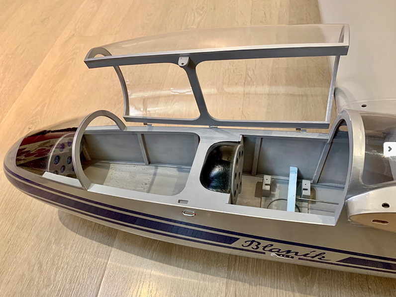

    Deze kwam ik een jaar geleden ergens op het web tegen.
    Let L-13 Blanik rc model scale 1:5 - MAHcfp (mahrotorblades.com)
    Ik heb de laatste die deze man (Oukraïener) gebouwd heeft gekocht (nee, niet voor € 650); hij is nu alleen nog maar met drones bezig.
    Geweldig goede modelbouwer; schitterend gedaan.
    Moest er een heel eind voor rijden, maar o o o, wat is 'ie mooi.
    Ik heb de rode versie (had liever de blauwe gehad, maar ja . . .)
    Zo lijkt het wel een 4-meter bak . . .
    Wat moet er gebeuren?
    Ontkoppelhaak inbouwen, besturing inbouwen, mooi maken (pilootjes, decals).
    Dit jaar wordt 'm net niet meer, ben ik bang . . .

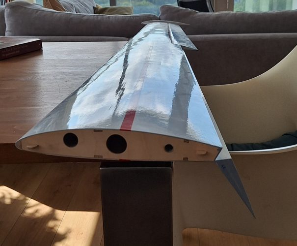

    De flaps meten 85 * (gemiddeld) 7 cm.
    Dan is een 6 kg op 4,8V servo toch genoeg, neem ik aan?

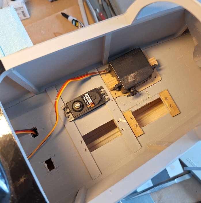

    D-power 360 bb mg. :thumbsup:
  5. jan brilman
    jan brilman Forum veteraan
    12.963

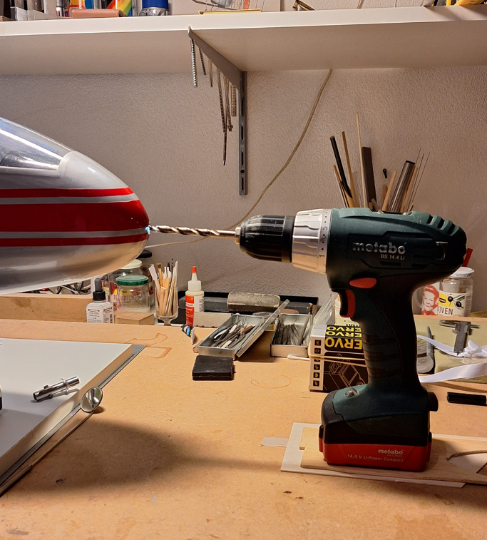

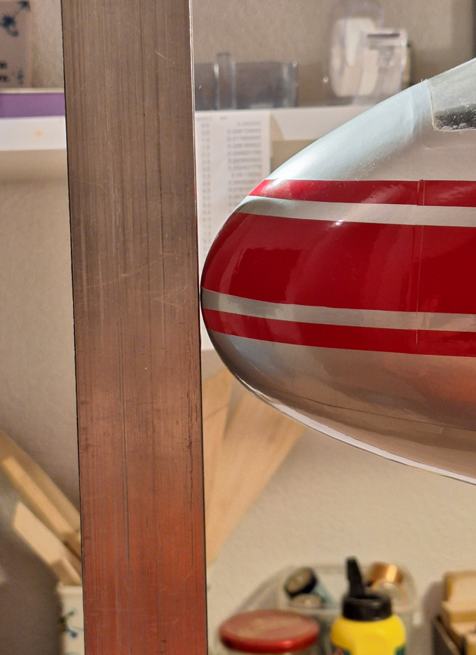

    Van 'blue foam' (?) bokje gemaakt.
    Blij mee!
    Lijkt scheef, staat recht.
    Omdraaien en gaatje boren voor de haak.
    Het is fijn werken aan zo'n model.
    Romp weegt 873 gram, vleugels 527 en 542 gram.

    Ik had mijzelf echt uren werk kunnen besparen door de servo van de ontkoppelhaak liggend in te bouwen . . . :hammer:
  10. brutus
    28.767
    Euh.... Waarom heb je dat dan niet gedaan?
  11. jan brilman
    12.963
    Tsja . . .
    Blijkbaar gefixeerd geweest op de openingen voor die andere twee servo's: zo moet het. :hammer:
    Tunnelvisie, zoiets . . .
    Servo zit half onder de kap; kan er niet boren, niet vastschroeven, niets. :mad:
    Drama.
    Ga 'm er nu dus toch maar vlak inleggen. :)

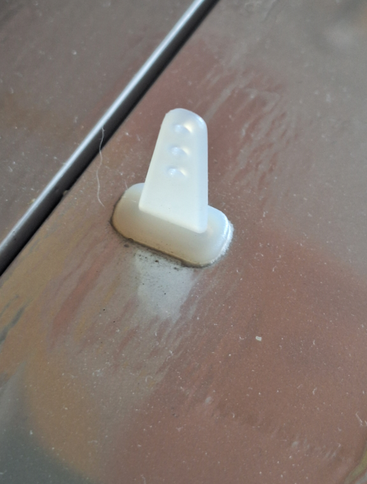

    Wat mij erg stoort zijn de gebruikte 'ruderhorns'.
    Nee, dat scharnier zit helemaal niet vast! :eek:
    Allemaal controleren!
    Laten zitten, of integraal afslijpen en vervangen?
    Gelukkig zitten ze (bij de vleugel en de hoogteroeren) aan de onderkant . . .

    Ik zou ze lekker laten zitten en er eerst maar eens mee gaan vliegen.
    Ze geven de komende week lekker weer op dus gas op die lolly en vliegen.

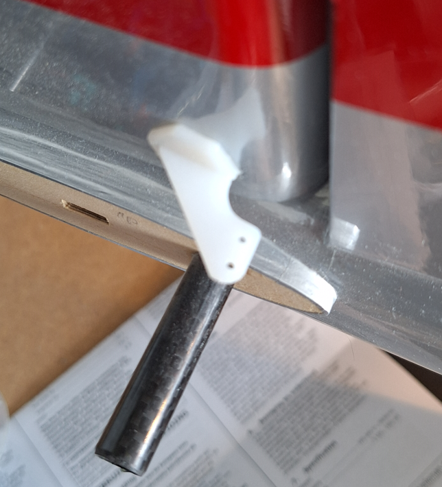

    De Blanik heeft gigantische flaps die alleen naar beneden bewogen kunnen worden (scharnieren aan de onderzijde).
    Dit is ongeveer de maximale uitslag.
    Gebruiken voor thermieken, en bij maximale uitslag voor remmende werking?
    Ik ben dan geneigd ze op een schakelaar voor flight modes te zetten.
    Goed idee?
  19. brutus
    28.767
    Dat kan... je kunt ze ook gewoon op een 3-standen schakelaar zetten en de posities programmeren. Eventuele mixers met hoogteroer kun je daar als het goed is net zo makkelijk aan koppelen.

    Vind ik geen goed idee, althans niet voor het remmen, dat moet je proportioneel doen. Flight modes thermiek-afstand-speed, kan wel goed op een schakelaar.
    Ik heb de motor op een drie standen schakelaar (boven op de gasknuppel) en gebruik de knuppel als proportionele rem.
    Flight modes op een 3 standen schakelaar op de hoogteroer knuppel.
