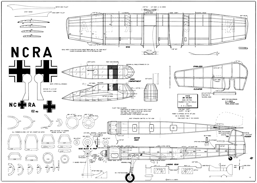

    De bouwtekening is recent toegevoegd aan de Outerzone website, gegevens model:
    Blohm und Voss BV 141
    Free flight scale model of the WWII German reconnaissance plane.
    Design: Al Lidberg
    Year: 1987
    Span: 28" / 71cm

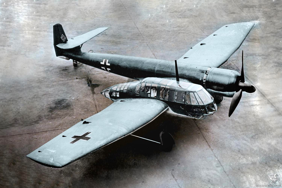

    Wat foto`s van het origineel:
    Close up:
    Vluchtfoto`s:
    (in)gekleurde foto:

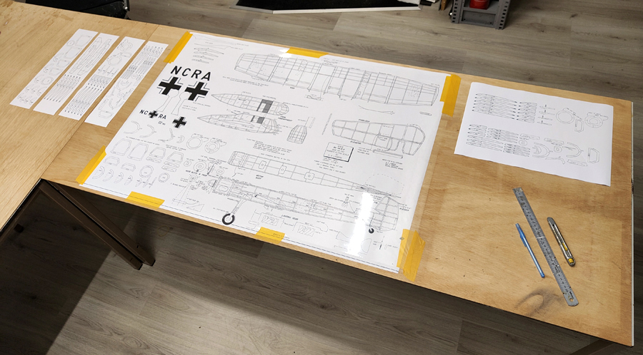

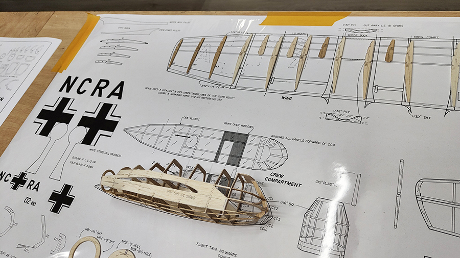

    Zojuist de bouwtekening op m`n werk geplot.
    Binnenkort start bouw :yes: (de bouwtafel is al drie weken leeg, en dat kan natuurlijk niet.. ;))

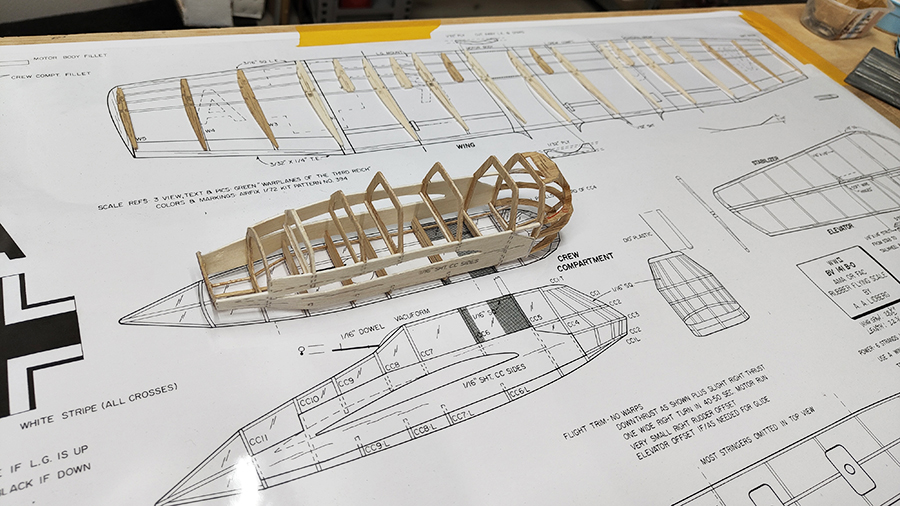

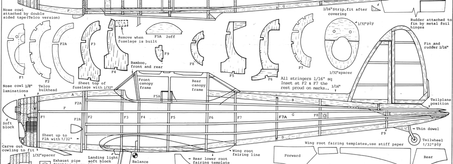

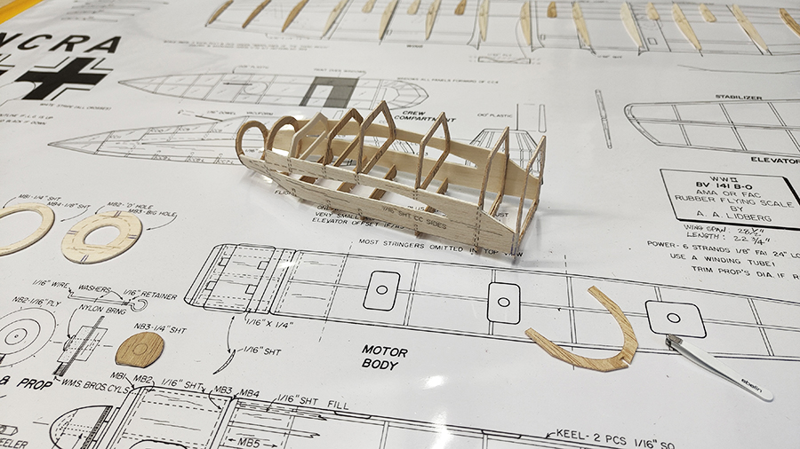

    Je durft wel! Maar Al Lidberg is een gerenommeerde ontwerper, dus het moet wel lukken. Bouw van de romp en de gondel lijkt me wel een uitdaging, met al die minieme langsliggers. Ik zie dat er geen uitsparingen in de schotjes zijn, dat is natuurlijk om te voorkomen dat de liggertjes gaan golven.
    ramses vindt dit leuk.
  5. ramses
    5.351
    NB NL
    Ik ben ook benieuwd Henk!
    Klopt! Dat zie ik wel vaker op bouwtekeningen of in bouwkits en heeft ook mijn voorkeur.
    Het voordeel is dat je na het verlijmen van de liggertjes de spanten niet hoeft te scaloppen.
    Wanneer de rompspantjes 'vol' zijn met uitsparingen voor de liggertjes dan moet je achteraf de spanten tussen de liggertjes scaloppen zodat ze niet zichtbaar zijn onder de tissue, hier bijvoorbeeld bij m`n Veron Chipmunk:
    De rompspanten van de Aerographics Chipmunk heeft enkele spanten met uitsparingen waarvan de rompspanten ook zichtbaar moeten zijn onder de tissue.
    De rest van de rompspanten zijn echter zonder uitsparingen, alleen wat streepjes erop waar de liggertjes moeten komen.
    Die hoef je naderhand dan niet meer te scaloppen:

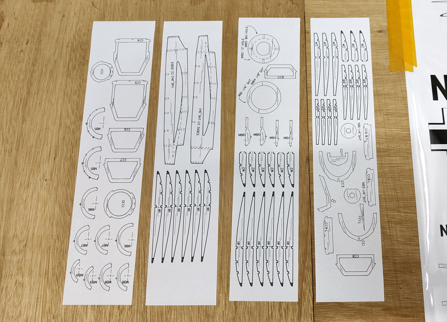

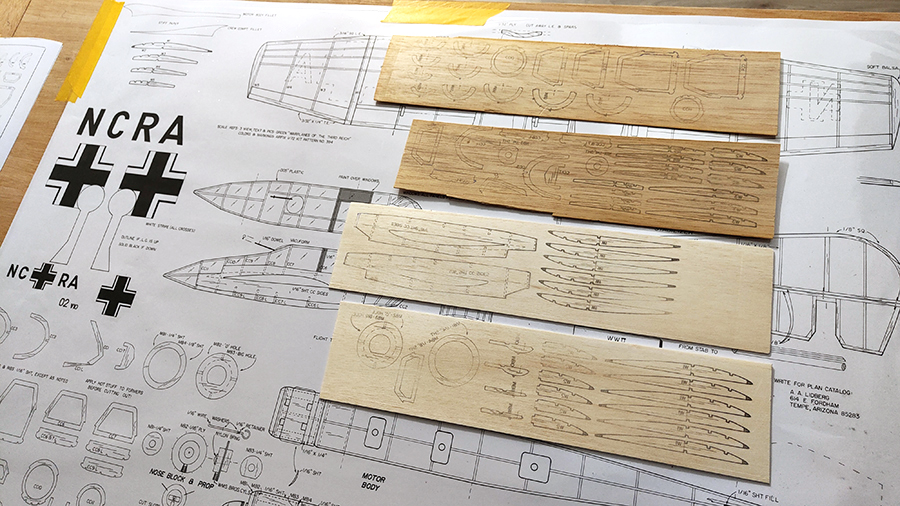

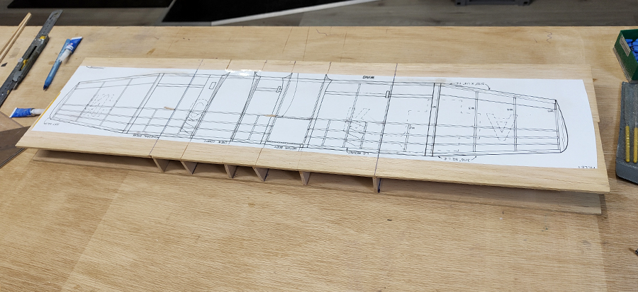

    In photoshop heb ik de rompspanten, vleugelribben, etc op een A3`tje opgemaakt.
    Deze met de laser printer geprint zodat ik met de strijkbout weer het printwood kan maken:
    ... er ligt weer wat op de bouwtafel, zin om te beginnen aan de BV141:

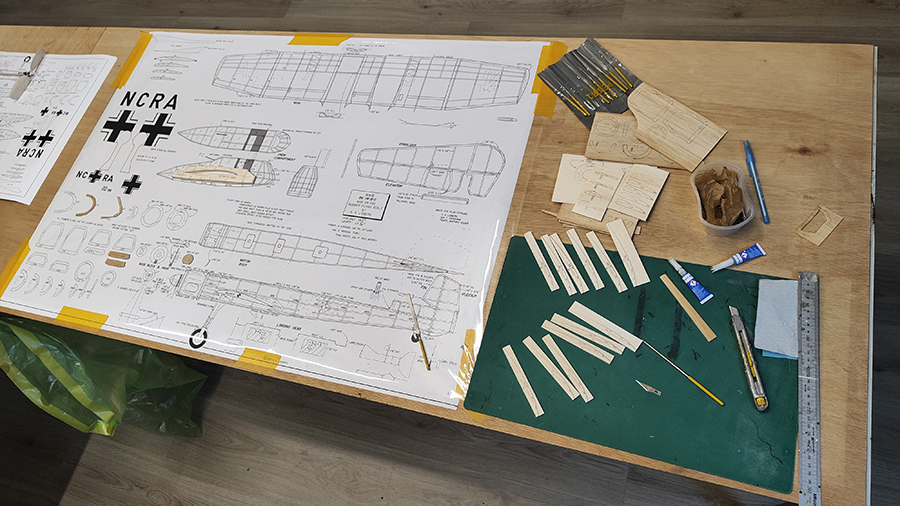

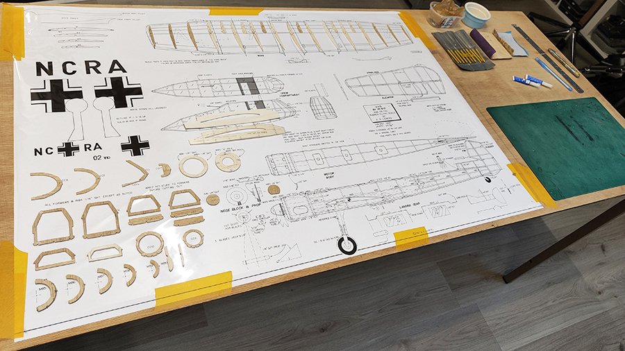

    Met de strijkbout het printwood overgezet op verschillende diktes/hardheden balsa plankjes:
    Verse scalpel gepakt en begonnen met het uitsnijden van de onderdelen:
    De vleugelribben:
    Klaar om met de bouw van de BV-141 te beginnen:

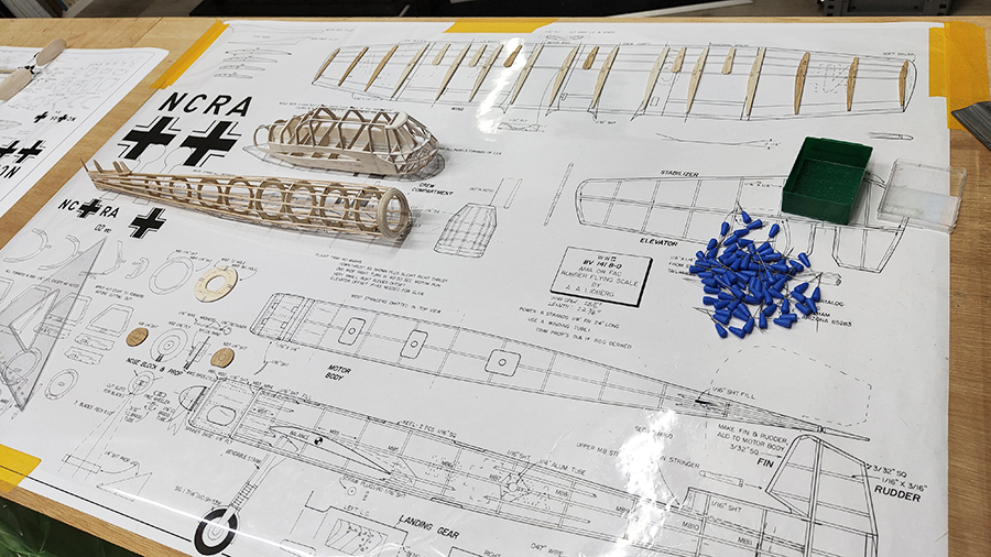

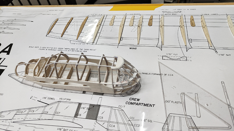

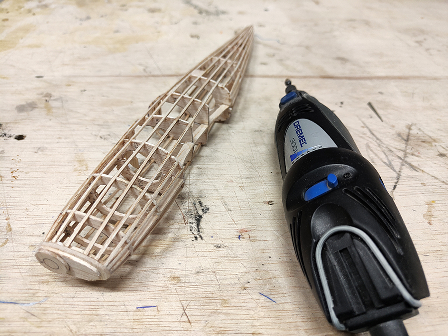

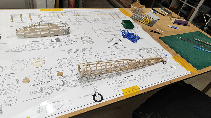

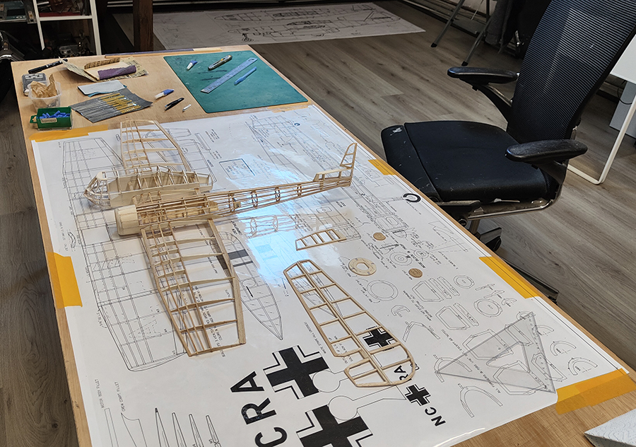

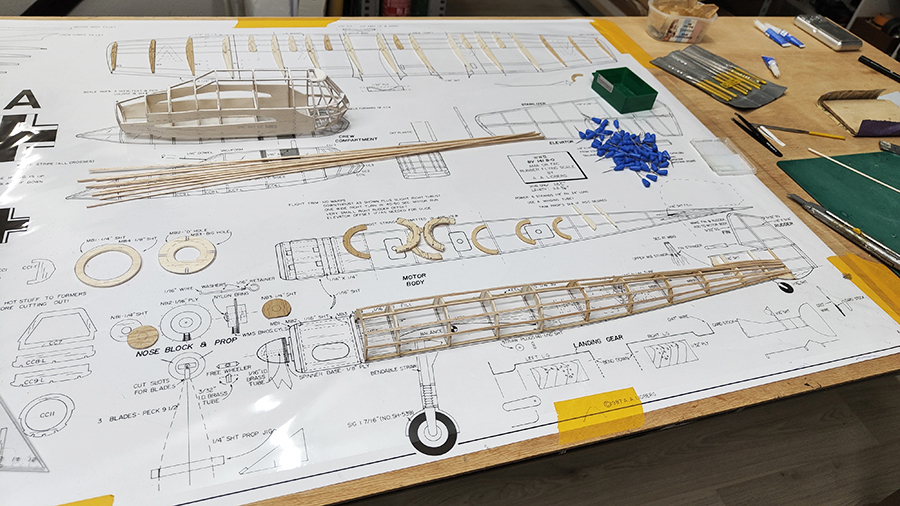

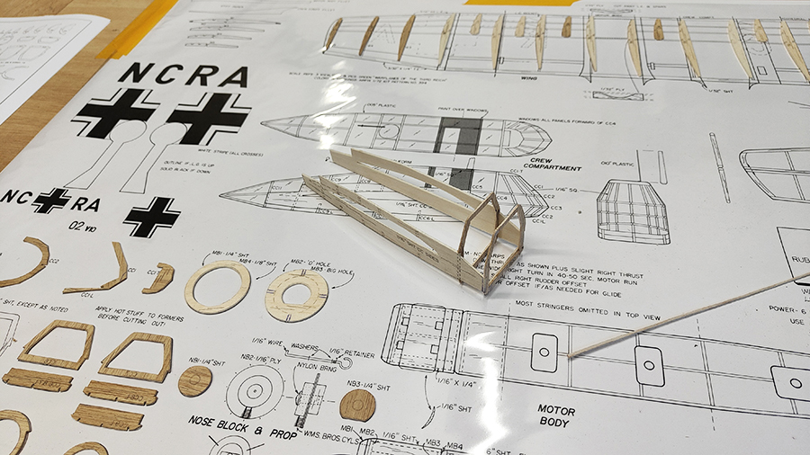

    Ik ben begonnen met de gondel of "crewcompartment" op tekening:
    Een voor een de halve spanten ertussen lijmen:
    Hoofdconstructie van het neusje gemaakt, de verticale frames in de neus moeten nog:

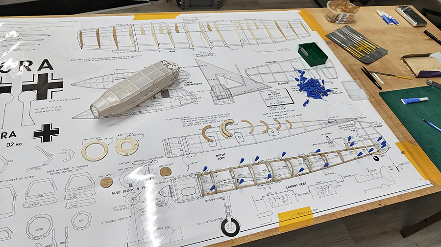

    Cockpitframe afgemaakt en alles een lichte witte waas gegeven.
    Begonnen met het bekleden met tissue,.. het is niet veel, bijna alles wordt 'glas' straks:
  13. ramses
    5.351
    NB NL

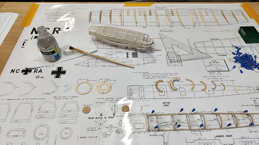

    Het tissue twee laagjes spanlak gegeven en begonnen met de 'motorromp':
    Ik heb helaas geen dun styreen meer voor de beglazing, morgen bestellen dan kan de gondel afgewerkt worden:

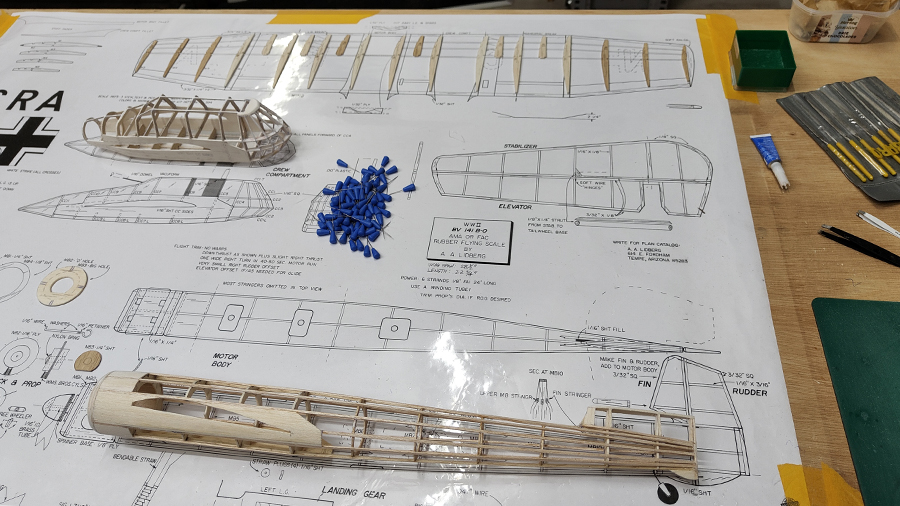

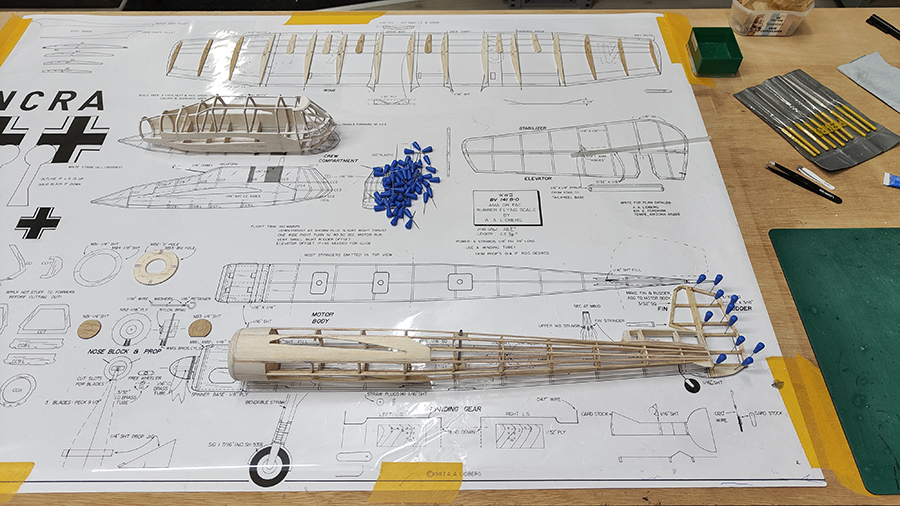

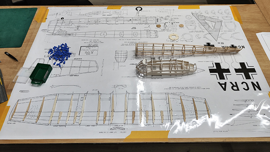

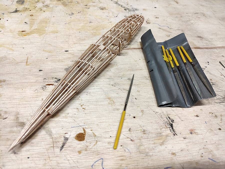

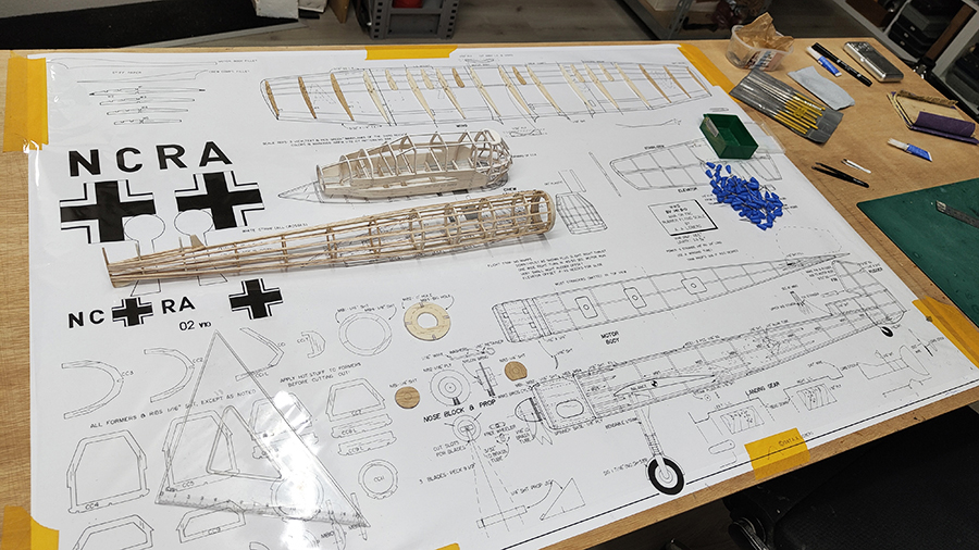

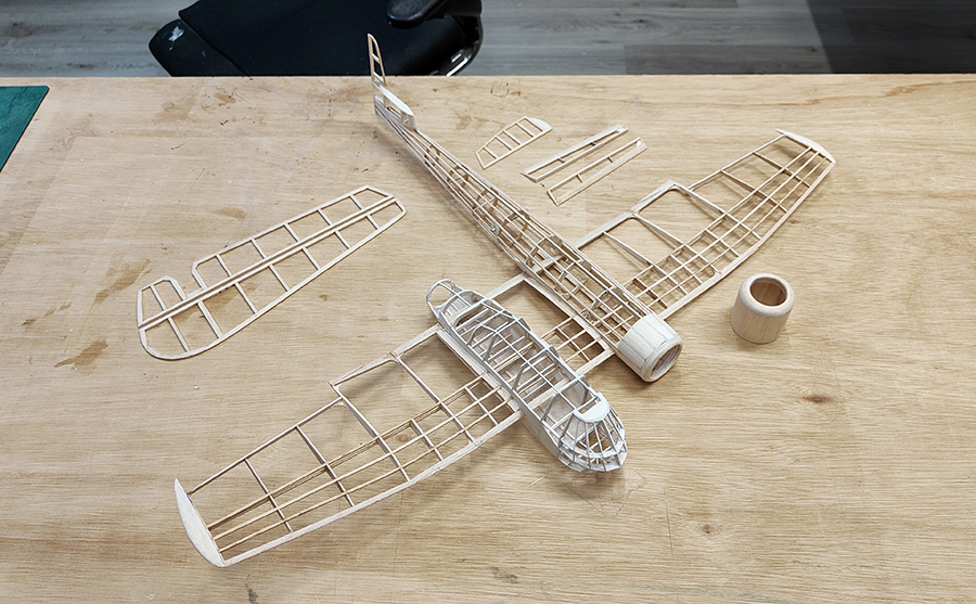

    Stringers op de linker motor rompzijde gemaakt:
    Van tafel gehaald en de motor romp wat verder afgemaakt, motorkap en kielvlak moeten nog:
    Zo ligt de BV-141 nu op de bouwtafel:
    Verder met de vleugel en het stabilo:

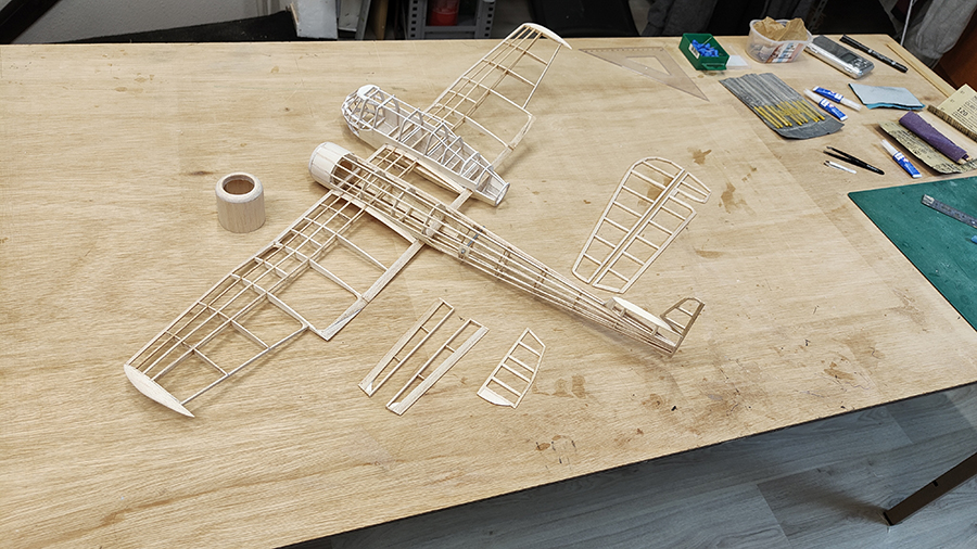

    Toch niet... eerst verder met de 'motorromp'.

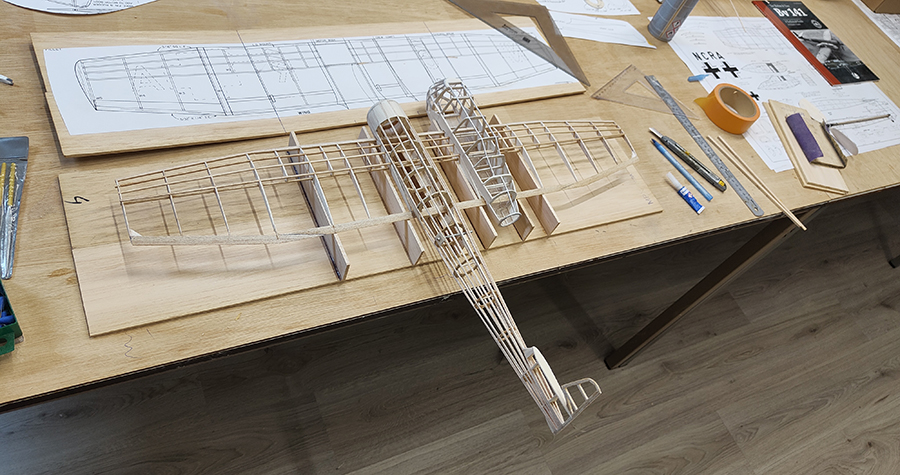

    De infills achter de motorkap en de infills waar de vleugel door de romp gaat gemaakt van 1.5mm balsa.
    Ook de basis van het kielvlak afgemaakt:
    Richtingsroer in opbouw:

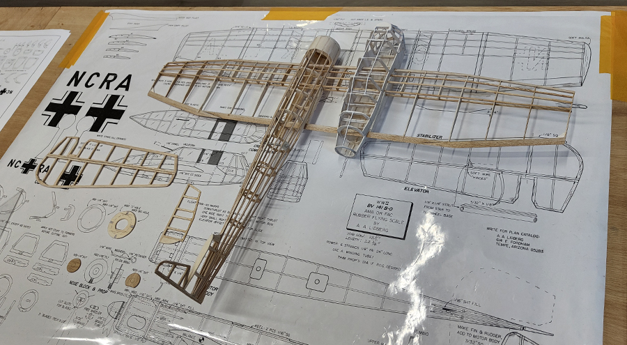

    Stabilo en hoogteroer gemaakt en de opzet van de vleugel begonnen.
    De vleugel heb ik eerst vlak over de bouwtekening gebouwd en daarna door de cockpit en motorromp gevoerd en vastgelijmd:
    Het vlakke vleugel middenstuk is vastgelijmd en ruwbouw klaar, de liggers etc. van de vleugeltips zijn echter nog niet verlijmd:
    Straks de reden waarom niet...
    Laatst bewerkt: 8 dec 2024
    Kjel Postema en Rene Neefe vinden dit leuk.
  15. ramses
    5.351
    NB NL

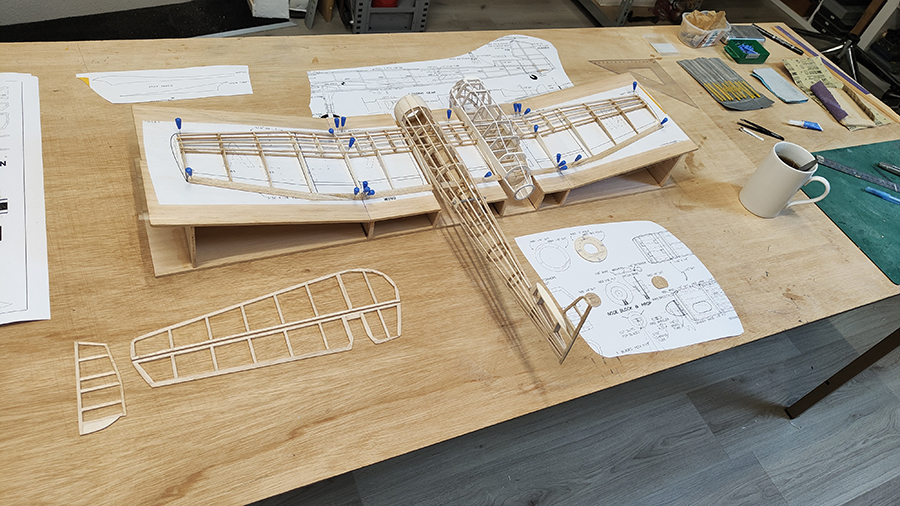

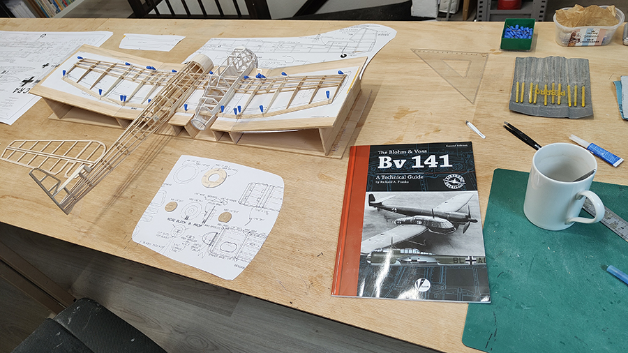

    De vleugel heeft v-stelling bij de vleugeltippen.
    Zoals de cockpit en motorromp zijn opgebouwd kan je daar geen vleugel met v-stelling doorheen voeren...
    Dus eerst de vleugel vlak bouwen, dan door de cockpit en romp voeren en pas daarna de tippen met v-stelling maken.
    Maar wanneer de cockpit en motorromp aan de vleugel zitten kan de vleugel niet meer vlak op de bouwtafel...

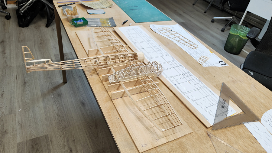

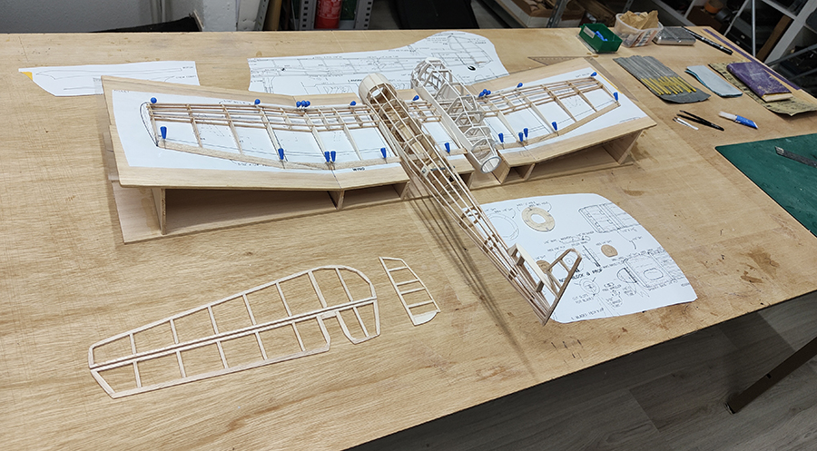

    Dat is wel nodig, dus begonnen met een vleugel-jig:
    Eerst de opzet/onderbouw gemaakt, hierop komt de nieuwe bouwplank met ingebouwde v-stelling:
    Eerst de gehele plank erop, daarna de stukken verwijderd waar de cockpit en motorromp komen:
    De kist op de jig gefixeerd en de tippen met de juiste v-stelling afgemaakt:
    Op advies van Lars Tolkstam dit mooie boekje aangeschaft:

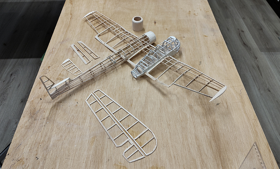

    Bij de aansluiting van de cockpit en de motorromp met de vleugel waren nog wat infills nodig om de tissue aan te hechten.
    Ook wil ik graag verstelbare ailerons op deze kist dus die moesten nog gescratched worden:
    Infills en ailerons gereed:

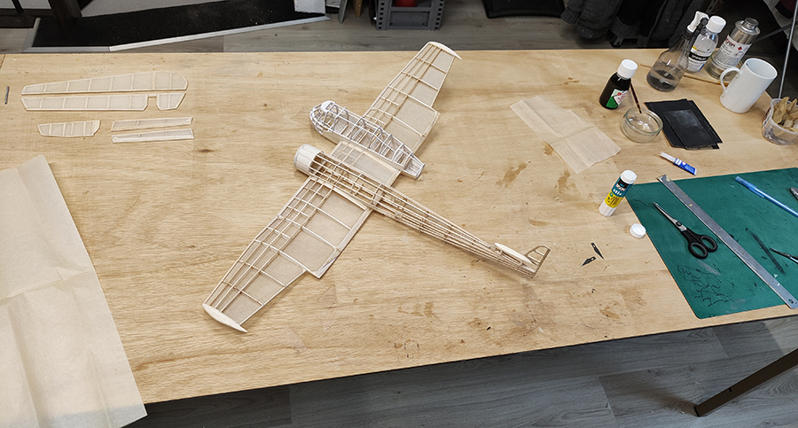

    Alles nog een keer licht schuren, dan is de ruwbouw van de BV-141 gereed:
    Voor m`n VERON modellen had ik andere tissue gebruikt dan in de kits zat.
    Dus ik had nog flink wat oude VERON tissue over... die heb ik gebruikt voor deze BV-141.

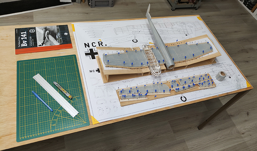

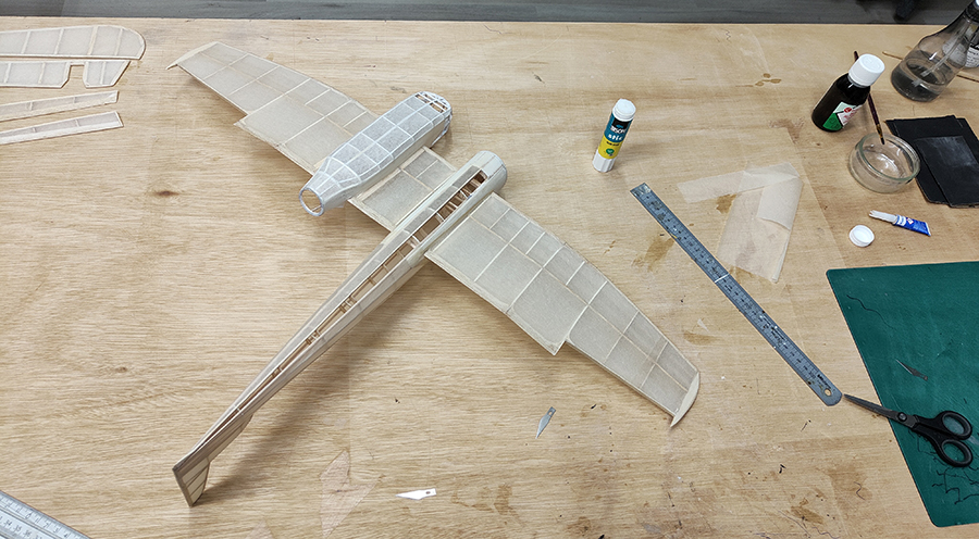

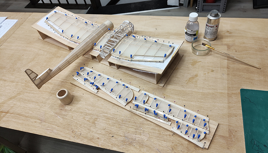

    Begonnen met de onderzijde van de vleugel:

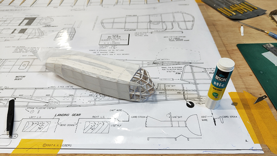

    Vleugel dicht en begonnen met de motorromp, de tissue strookje voor strookje aangebracht met de lijmstick:
    Als laatste het passtukje en dan is alles bekleed met tissue, ik vind het heerlijk werk om te doen:
    De vleugel bouwplank ter plaatse opgehoogd om de vleugel op te fixeren na het spanlakken.
    Ook een plank gemaakt om de rest van de onderdelen op te fixeren:
    Alles is van een eerste laag spanlak voorzien.
    Morgen gaat een tweede laag spanlak erover en dan laat ik alles een week zo gefixeerd op de planken uitharden:

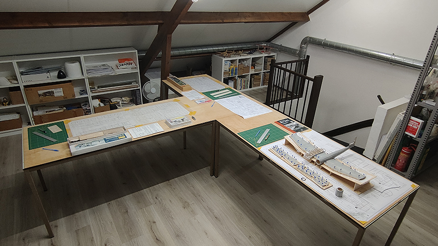

    En zo ligt de bouwtafel weer vol, twee CO2 projecten en een rubber power experimenteel project:
    Dit vrije vlucht vliegen blijft enorm uitdagend, ik geniet er vol van :thumbsup:
