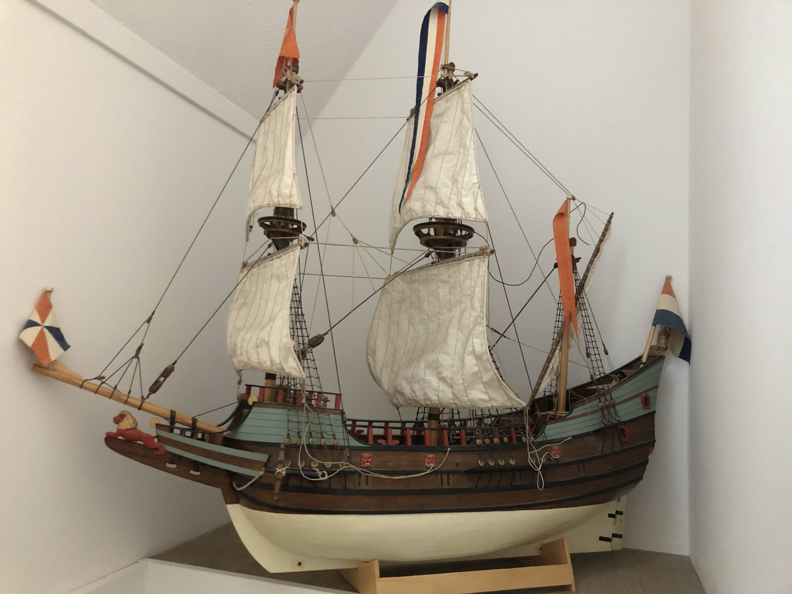

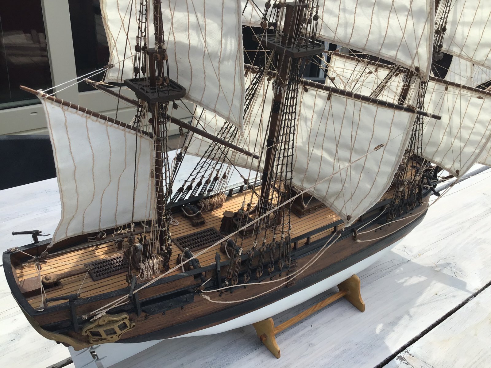

    Hier zijn alvast een paar foto’s van oude projecten; de Bounty van Billingboats en de Halve Maan 1:25 radiografisch bestuurbaar. IMG_0361.jpeg IMG_6165.jpeg

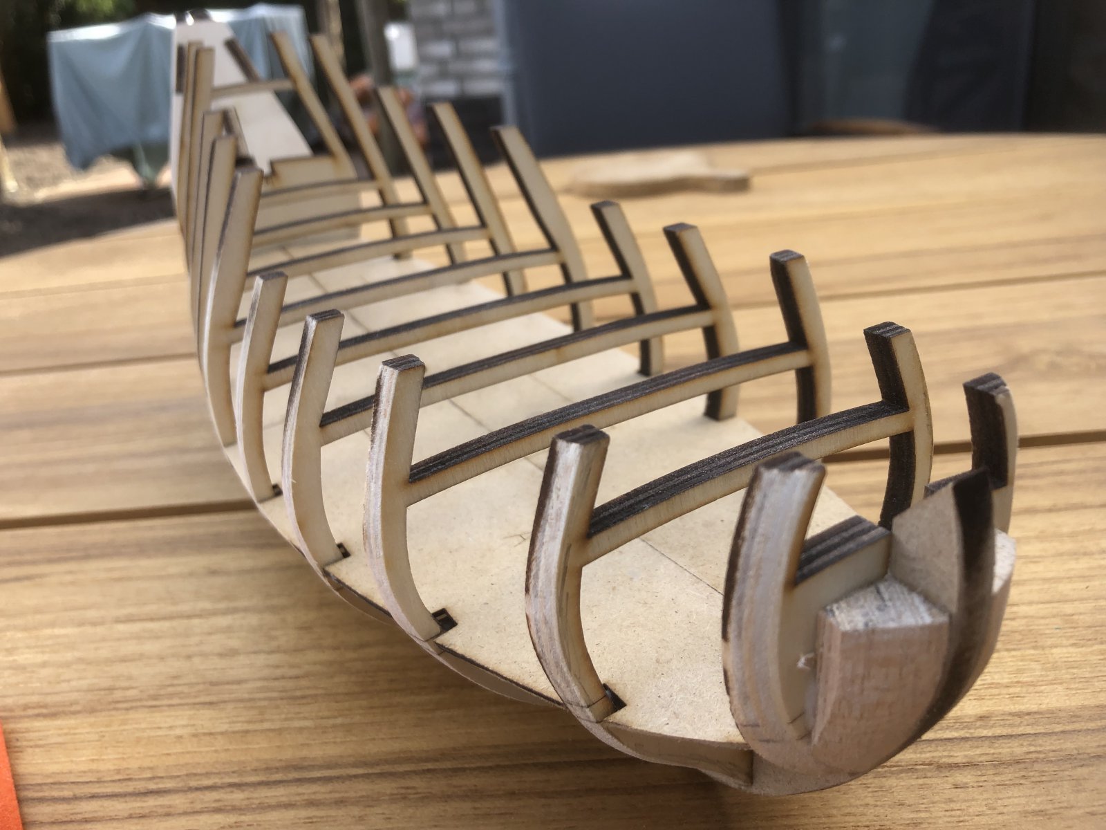

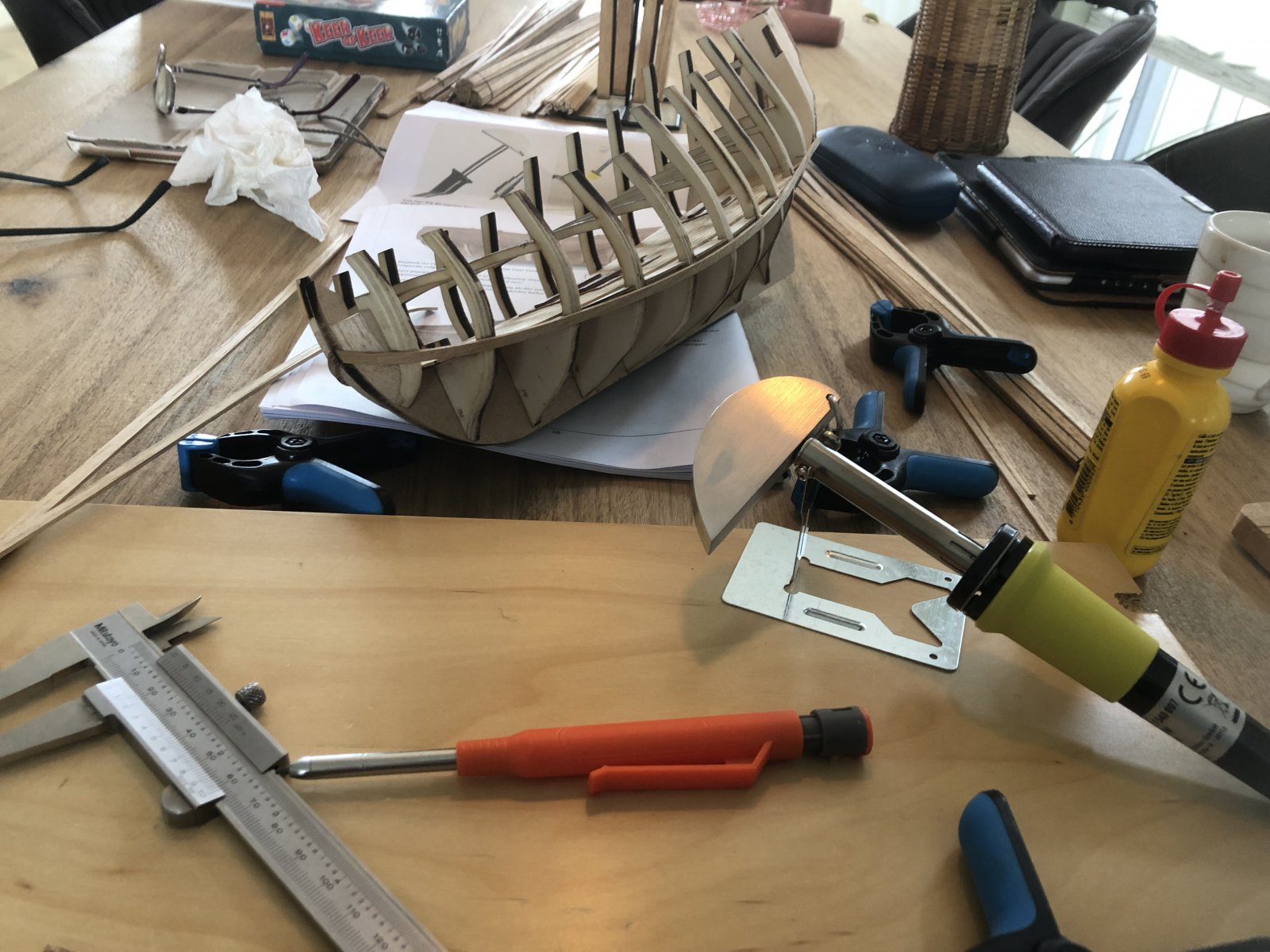

    Hierbij de eerste foto’s, het pakket werd door Hans van Kolderstok geleverd met plankenbuiger, verf en beits. Zag er allemaal super uit! Ik vind het eikenhout echt een geweldige aanvulling voor het model maar dat is natuurlijk persoonlijk… IMG_6644.jpeg IMG_6688.jpeg IMG_6687.jpeg IMG_6686.jpeg

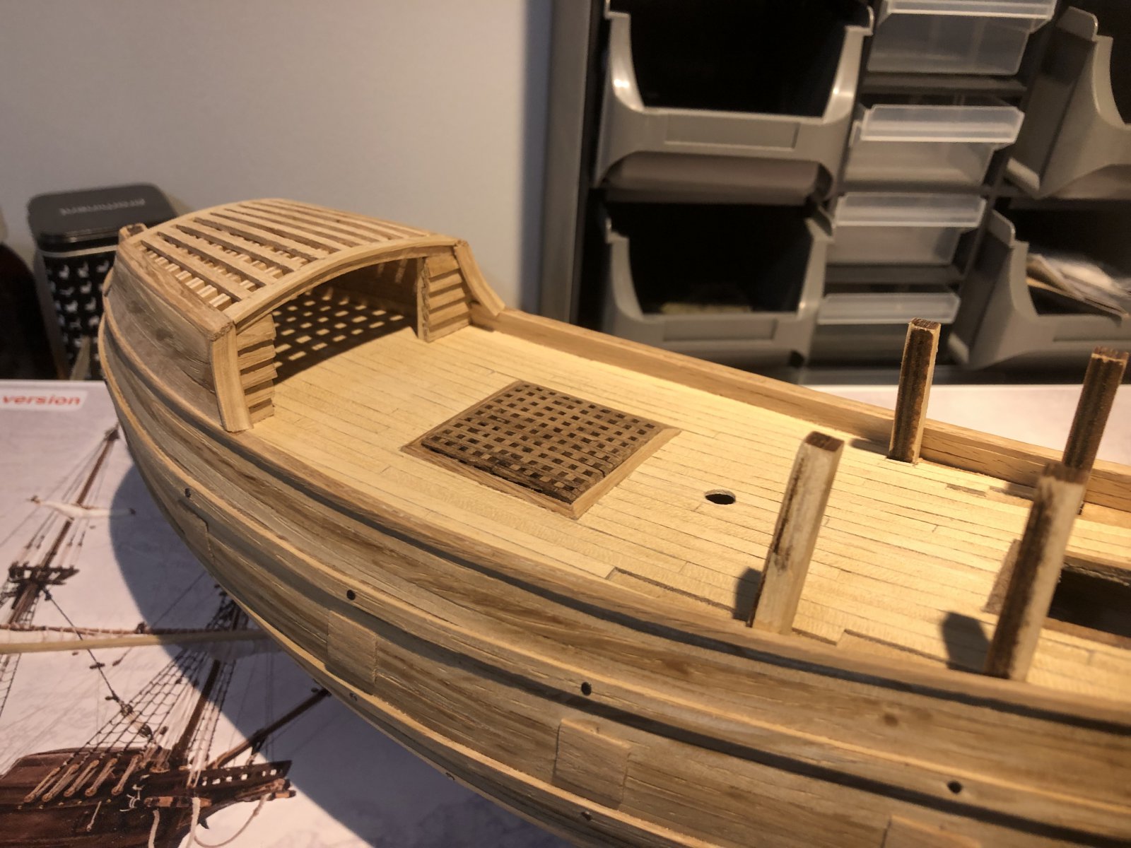

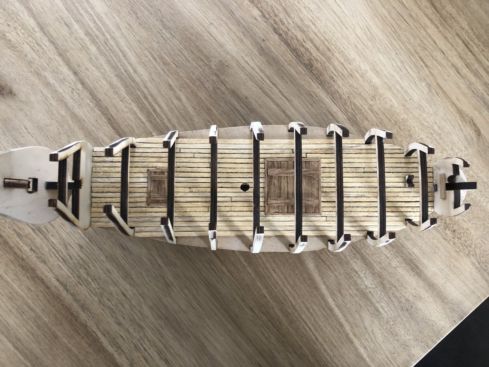

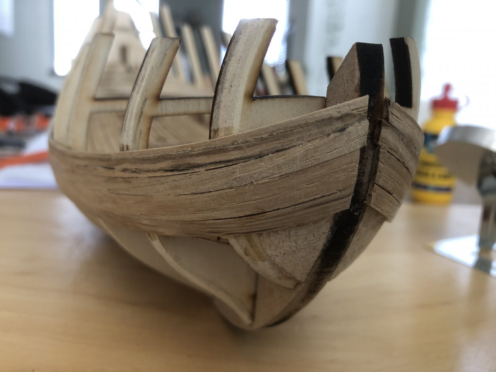

    Voordat er begonnen kan worden aan de beplanking heb ik wat geëxperimenteerd met het onderste dek wat je uiteindelijk toch niet ziet. De abachi deklatjes heb ik aan de zijkanten met een zwarte viltstift bewerkt en vervolgens het dek met Deense olie ingesmeerd. Uiteindelijk vind ik het resultaat wat minder en heb ervoor gekozen om het zichtbare bovendek met potlood te zwarten en verder onbehandeld te laten. De olie op het luik IMG_6711.jpeg IMG_6712.jpeg vind ik wel mooi.

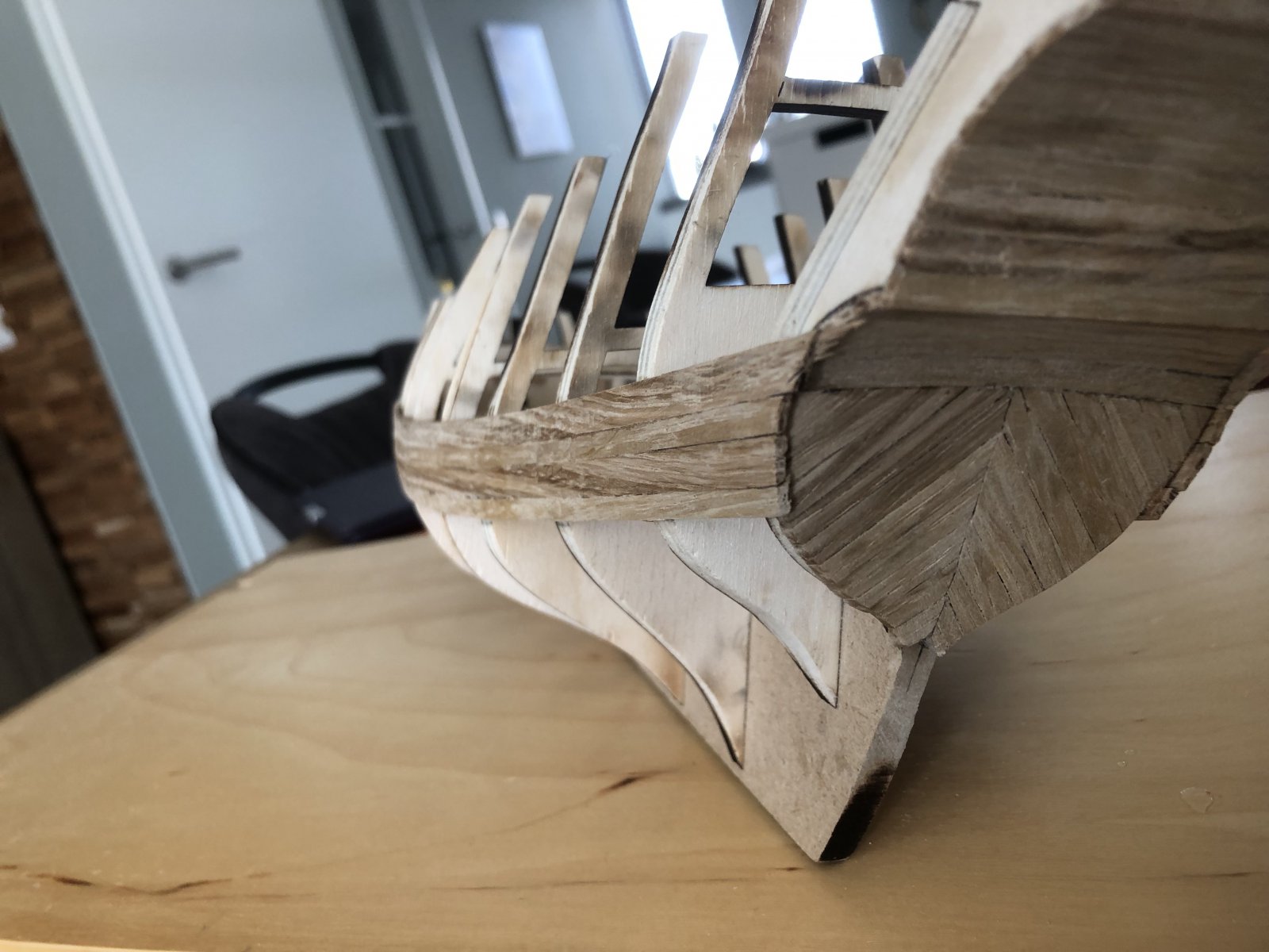

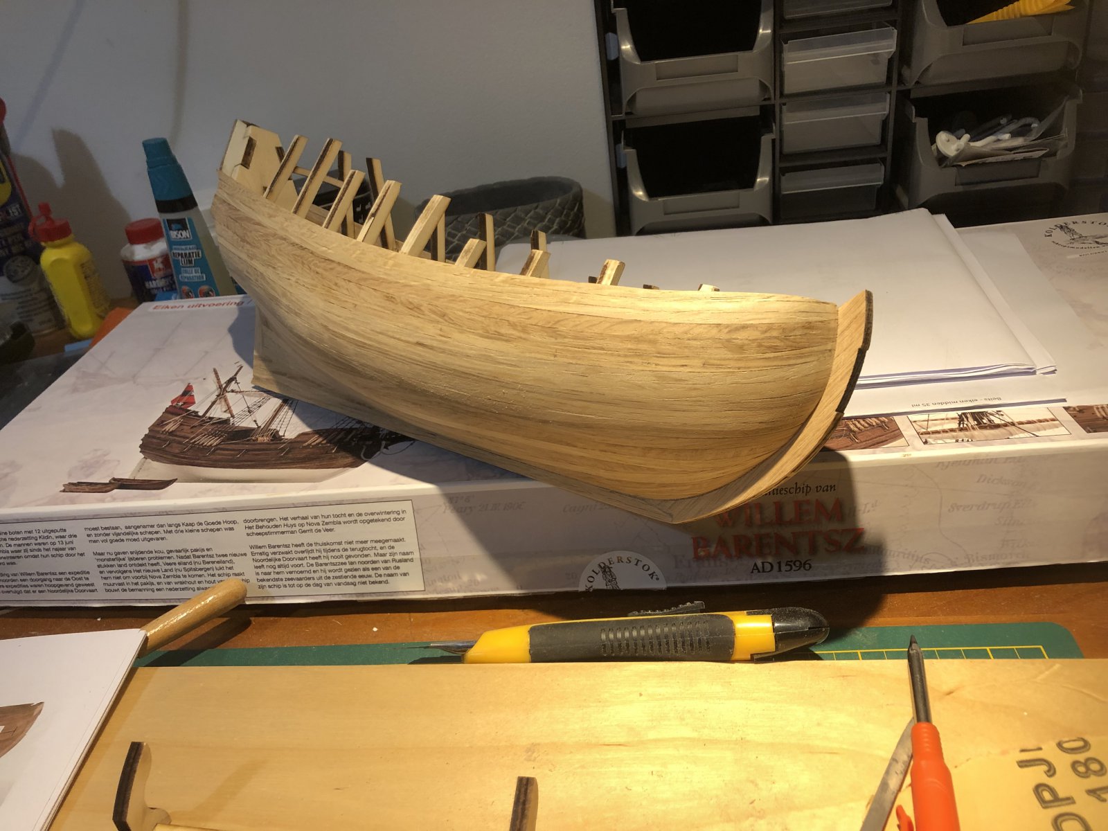

    De huidbeplanking ging er voorspoedig op. Ik moet hier trouwens bekennen dat ik bijna alles met secondenlijm vastzet. Waarschijnlijk wordt dat een beetje als vloeken in de kerk gezien vanwege alle bouwverslagen met lijmklemfoto’s?
    Aangezien er toch flink geschuurd gaat worden zie je hier later vrijwel niets meer van en kun je direct verder… IMG_6713.jpeg

    Bedankt voor alle reacties, dat sterkt me om maar gelijk de volgende reeks foto’s te plaatsen!

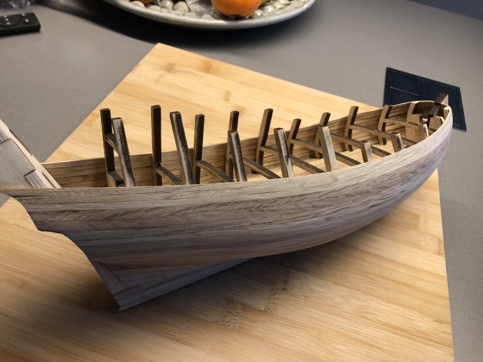

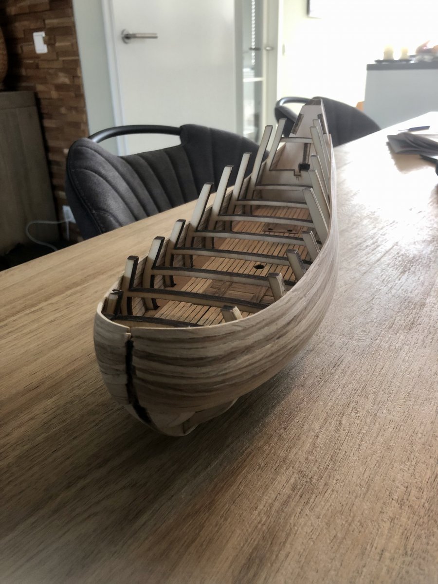

    De latjes gingen er voorspoedig tegenaan. De lattenbuiger is echt een aanrader! Bij mijn vorige modellen gebruikte ik nog stoom uit een fluitketel en brandde ik regelmatig m’n vingers…. De kiertjes hier en daar konden later gemakkelijk worden weggewerkt.

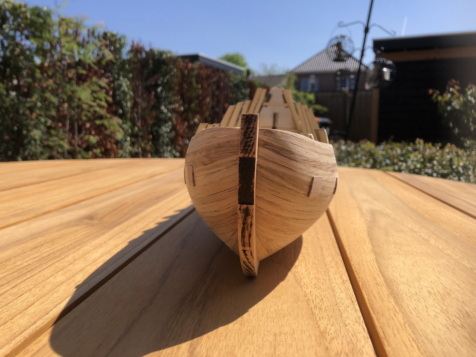

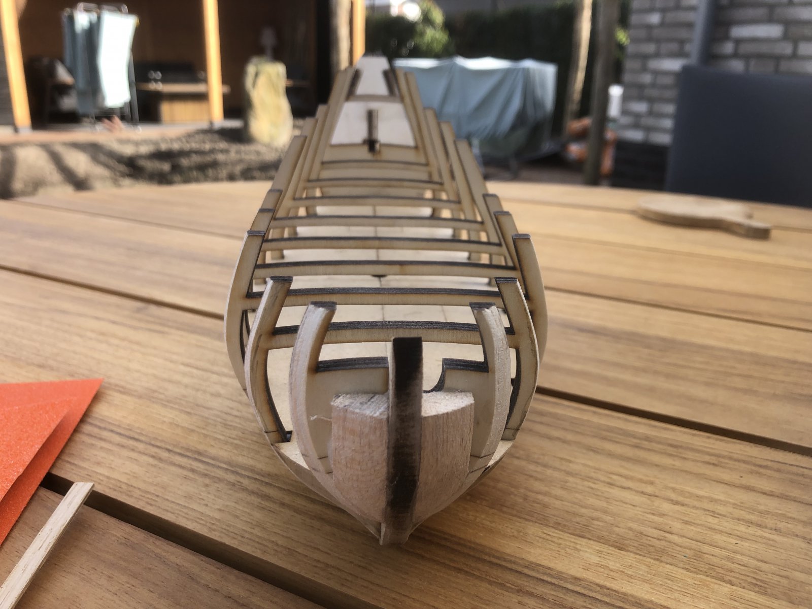

    Het plaatsen van de kieldelen viel me mee, ze pasten gelukkig strak tussen de weggesneden huidbeplanking.

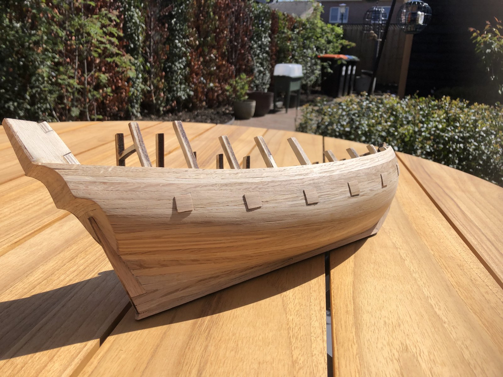

    Na het bekijken van diverse foto’s en beschrijvingen om geschutspoorten te fabrieken (de mijne blijven gesloten) heb ik besloten om hier vals te spelen en de luikjes IMG_6747.jpeg IMG_6749.jpeg op de romp te plakken. Later worden ze nog zo vlak mogelijk geschuurd om het toch nog een beetje echt te laten lijken…

    De berghouten er tegenaan geplakt. Ik heb hier in navolging van Pietsan spijkertjes gebruikt die me achteraf gezien toch iets teveel opvallen. Was wel de beste manier om de berghouten in één keer op de juiste plek te krijgen. IMG_6754.jpeg

    De voorste opbouw
