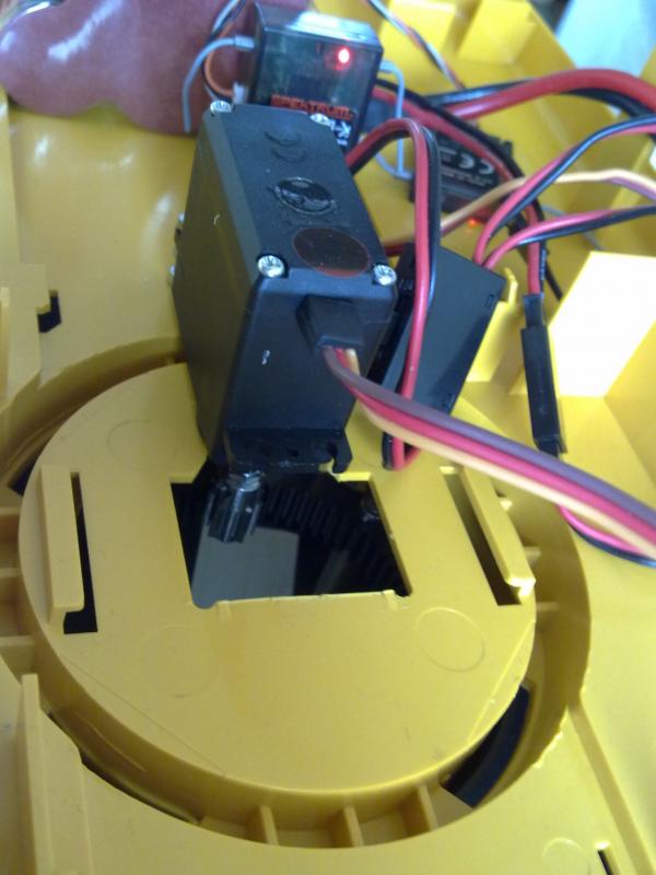

    Bedankt bezerk ik weet nu hoe ik foto's moet plaatsen, ik heb ook een binnentand krans op advies van jeagermeister en het werkt goed

    Heel mooi, hoe heb jij die as op de servo's gemonteerd voor de wielen?
    En die van de draaikrans, ik heb ook zon draaikrans maar weet niet hoe die op de servo kan gemonteerd worden.
    Voor de rupsen zou ik kettingspanners nemen, dit ga ik ook doen omdat de bruder rupsen snel uitrekken en als je dan in zand of op gras draait lopen ze er snel af.

    De orginele asjes eruit gehaald en dan het gat groter uitgeboord, dan een buisje erin gezet en dan een m3 draadstang in de servo en bevestigd aan het wiel. Maar het wordt weer veranderd ik heb weer een ander idee omdat ik het nu moet gaan spannen. De rupsen lopen mooi door de kamer maar je hebt wel gelijk, gras en zand is toch anders.. En de draaikrans moet presies in het midden zitten je hebt ongeveer een mm speling, anders zit de ene kant te strak en de andere kant te los. Ik zal er even een fototje van maken.
