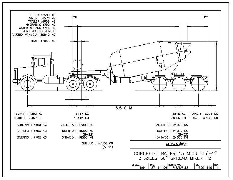

    Goeie dag allemaal,
    Mijn naam is Leon en na bijna 15 jaar stil gezeten te hebben wat betreft de RC truck modelbouw toch maar weer begonnen.
    Ik ben altijd al gek geweest van robuuste USA - Ausie trucks dus na een australische sheep roadtrain en een zogenaamde michigan special gebouwd te hebben destijds, Nu het idee opgepakt om een concrete trailer te maken.
    Het idee is dat deze achter een Mack granite (bruder) komt in eerste instantie als statisch model maar met de mogelijkheid deze later RC te maken.
    na diverse trailer fabrikanten aangeschreven te hebben in de USA en Canada een schaal tekening gekregen van london concrete trailers uit Canada.
    het geheel moet in de stijl van het beton bedrijf Pro-Mix worden uit Quebec - Canada.

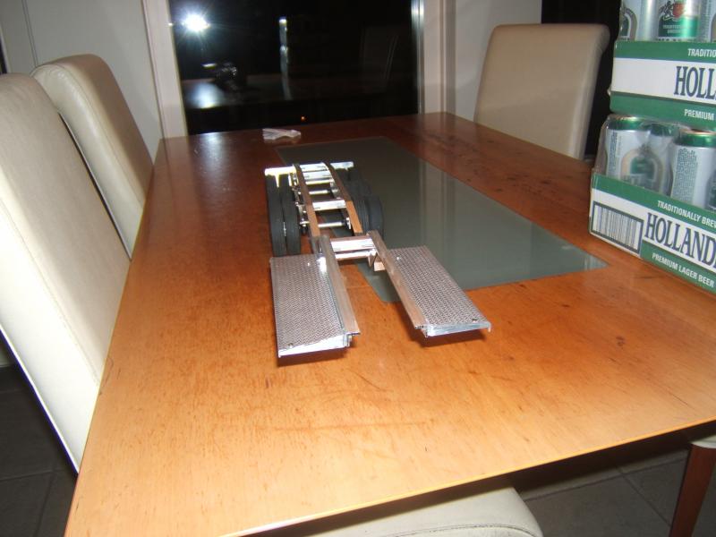

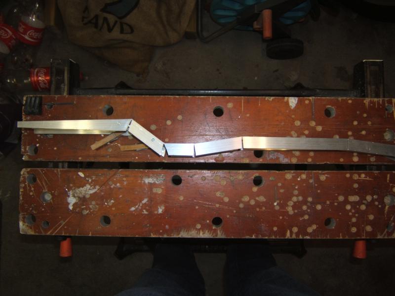

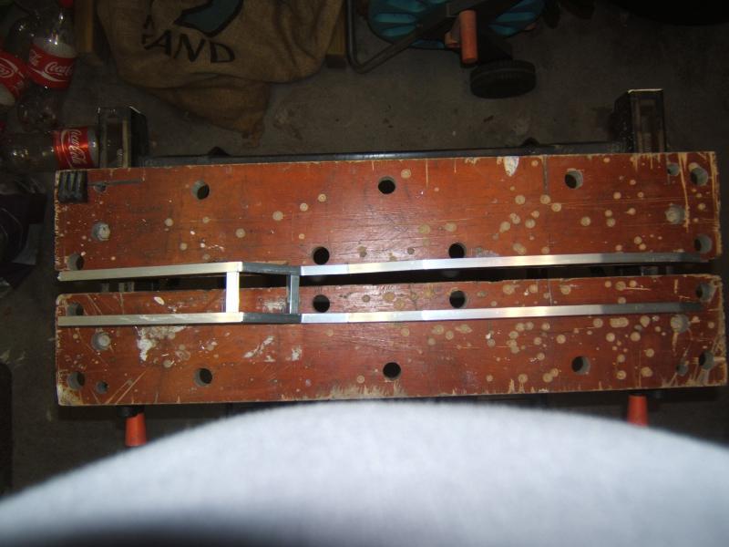

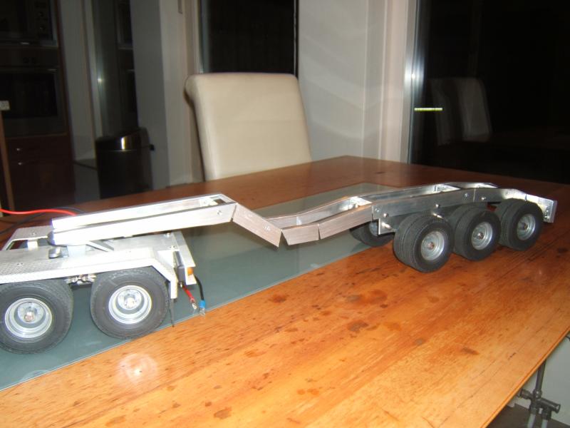

    Update:
    Chassis gezaagd en in vorm gezet.
    Begin gemaakt met de dwarsbalken.
    Kieren worden later opgevuld met alu stripjes en kneedbaar aluminium.
    Op MP een dieplader chassis gevonden met 3 wedico veerpakketen, assen en steunpoten, deze worden voor dit project gebruikt.
    Gr. Leon.

    Update:
    Dwars balken zijn zover klaar en voorlopig gemonteerd.
    Kieren en zaagsnedes in chassis met kneedbaar aluminium opgevuld.
    Nu nachtje uitharden en dan opschuren.
    Foto's volgen later wegens tijdgebrek vanavond i.v.m. werk.
    Gr. Leon

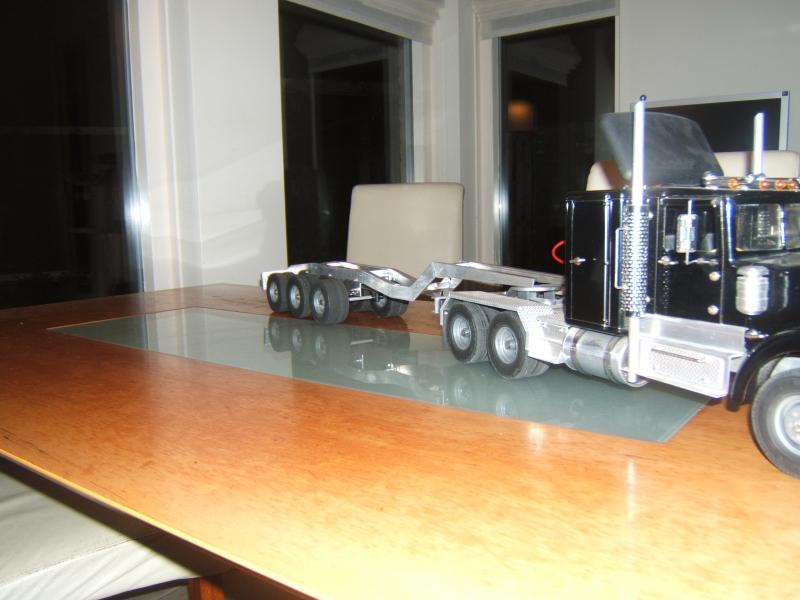

    Update:
    Dwarsbalken op maat gemaakt en gemonteerd.
    Veerpakketten en assen gemonteerd.
    Achterbumper gemaakt en gemonteerd.
    Nu het beste uitzoeken wat te gebruiken voor de mixer drum (trommel), Shapeways is geen optie, te weinig €€€'s op dit moment ;)
    En nog aan het twijfelen of de drum aangedreven gaat worden en zo ja, op welke manier.
    Bij het chassis nog de kieren wegwerken, kneedbaar aluminium werkt niet echt fijn (breekbaar)
    Groeten Leon.
