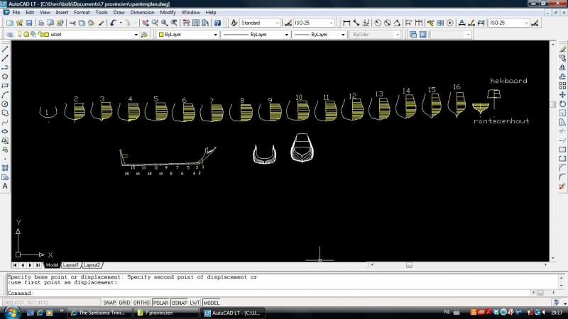

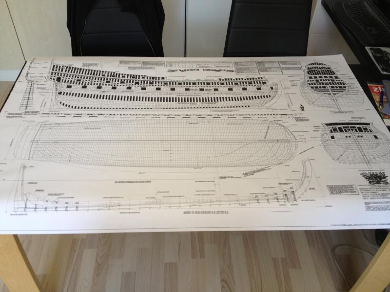

    Van het wekend toch eens wat dingen concreet gemaakt. Vrijdag eerst maar eens wat tekeningen uit laten printen de aanzichten en het lijnenplan. Daarna ben ik het lijnenplan in autocad gaan zetten zodat ik het eventueel nog kan verschalen maar vooral zodat ik alle spanten en aansluitingen op de juiste plek kan tekenen. Ik ga van de week op school met eens praten met de beheerder van het maquettelokaal of ik de lasersnijder mag gebruik en om de spanten uit te dus wie weet wordt dit binnenkort wel een bouwverslag van de 7 provinciën.
    Foto van het lijnenplan 1:50

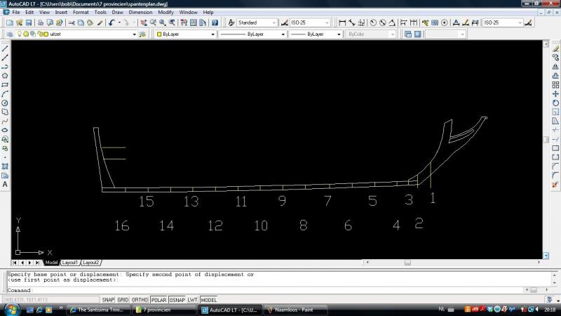

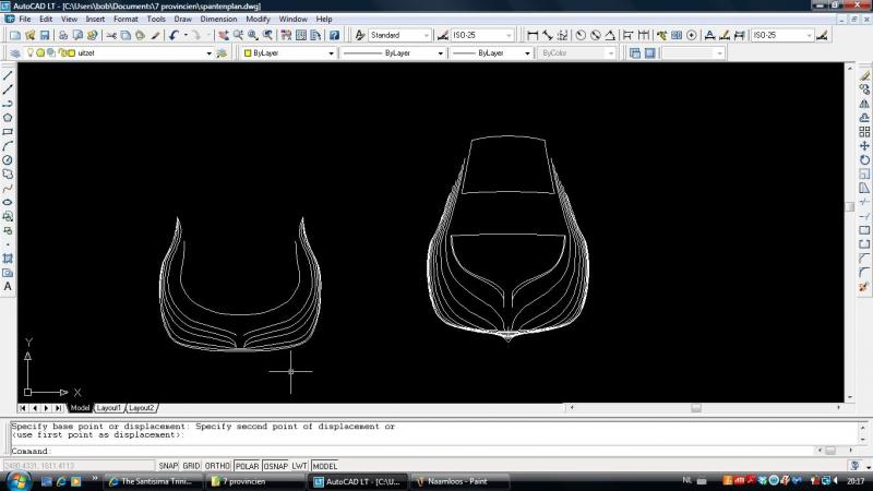

    En het spantenplan in autocad
    [​IMG]

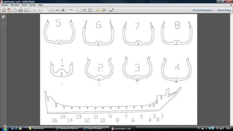

    Zo het spantenplan is klaar zal het in ieder geval maar eens uit gaan printen dan kan ik binnenkort beginnen met zagen hieronder de spanten zoals ik ze wil gaan zagen
    [​IMG]
    [​IMG]

    8O Potver...Zo makkelijk! Effe een computerprogramma erover en klaar ben je! Ik heb al eens een zeer ervaren bouwer op z'n bek zien gaan met de "De Zeven Provinciën", jij zet meteen wel zeer hoog in!
