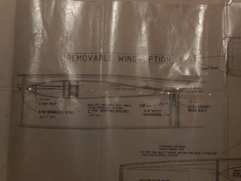

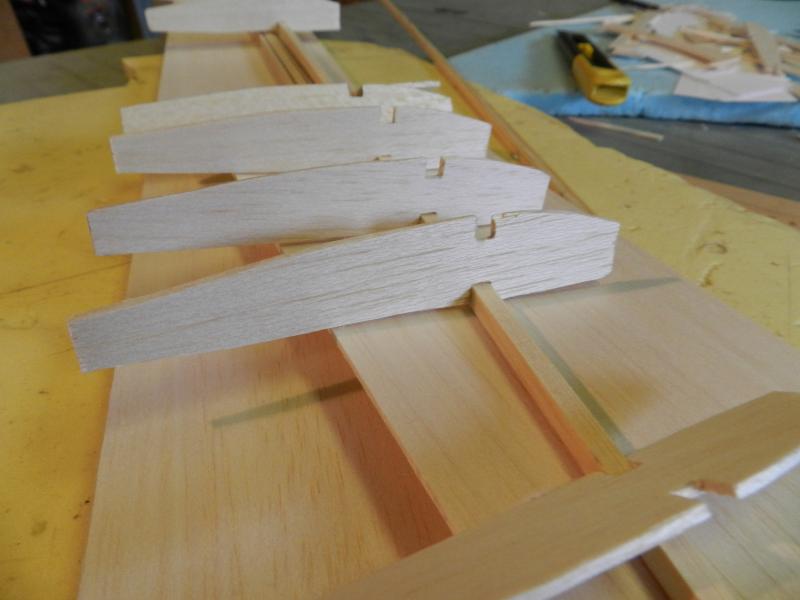

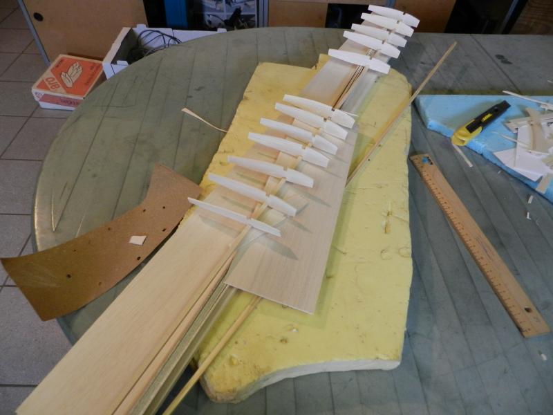

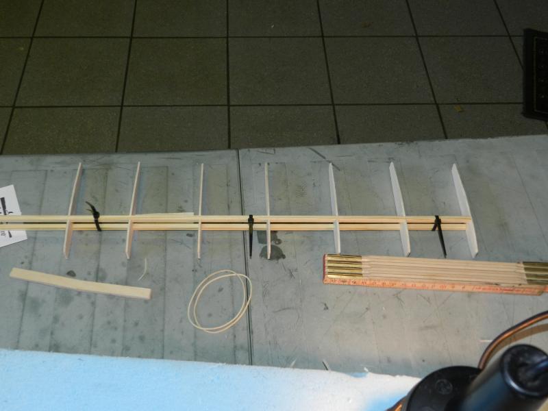

    Ik bouw als eindwerk voor het 6de jaar een modelbouwvliegtuig. Ik bespreek de theorie achter het ontwerp en achter het vliegtuig. Momenteel ben ik bezig met de bouw van het vliegtuig.
    Mijn ontwerp is gebaseerd op een yellow fever pylon racer. Deze heb ik echter aangepast tot een trainer (vleugels naar boven verplaatst+ v-stelling). Het wordt een trainer met een spanwijdte van 1 meter, volledige skeletbouw in balsa verstevigd met triplex. Dit zal ik overspannen met oracover. Hier zijn enkele foto's van het bouwverslag.
    [​IMG]
    [​IMG]
    [​IMG]
    [​IMG]
    Deze heb ik net geassembleerd en zijn nu onder druk aan het uitharden.
    Groeten
    Thomas

    Leuk.
    Heb je ook een bouwtekening gemaakt?
    Zo ja, laat eens zien?
    Afmetingen?
    Profielen?

    opletten dat je alles 100% recht en haaks plaats voor er lijm op gaat..
    fixeren met naalden, het kleinste foutje in dit stadium levert een scheve vleugel op..
    Doe je nog "webbing" tussen de ribben?
    Klein beetje gewicht, scheelt veel in stijfheid..
    En inderdaad, geef eens details;-)
    wat gaat het worden, hoe ziet je constructie eruit?
    in dit stadium kunnen er nog adviezen gegeven worden.. andere materialen voorgesteld worden
    eenmaal in elkaar is dat lastig

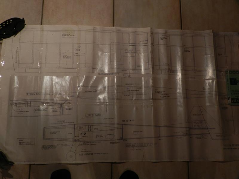

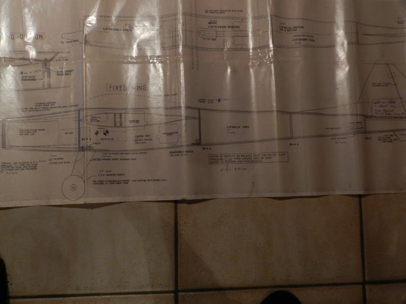

    Ik zelf heb geen bouwtekening gemaakt, ik heb me wel gebaseerd op een bestaand bouwplan dat ik heb kunnen bemachtigen. Ik heb dit echter redelijk hard aangepast (vind je onderaan).
    De vleugel wordt een vleugel met balsa ribben, verstevigd met een triplex spar boven en onder. In het midden van de vleugel komt een triplex versteviging van 10mm hoog, deze is gesneden onder een v-stelling van 2 graden. Dit zal overspannen worden met oracover. Het profiel van de vleugel is een clark-y profeil met een spanwijdte van 1 meter en een koorde van 17 cm.
    De romp heb ik nog niet ontworpen maar deze zal sterk gaan lijken op de romp van de tekening, maar dan ontworpen voor mijn vleugel (stabilo en kielvlak grootte moet ik nog bepalen).
    Mijn setup heb ik ook nog niet bepaald maar omdat hier mijn eindwerk niet over gaat , laat ik motocalc deze berekenen en ga ik de suggestie van het programma gebruiken.
    Ik doe geen 'webbing' tussen de ribben. Dit voor de eenvoudige reden dat ik hier nog niets van heb gehoord, kan je hier iets meer uitleg over geven?

    Webbing is het verbinden van de twee liggers in de vleugel, je kan dit doen door balsa tussen, voor of achter de liggers te lijmen. Dit maakt de vleugel veel meer bestand tegen breken en verhoogd de stijfheid. Let op dat je de balsa met de nerf haaks op de vleugel lijmt.

    Hier had ik nog niet aangedacht maar lijkt me inderdaad wel nuttig. Veel kan je er toch niets mee mis doen want veel weegt deze versteviging niet. Je moet de webbing-plaatjes hun nerven dus haaks plaatsen op de ribben hun nerven als ik het goed begrijp?

    De nerven lopen haaks op de lengte van de vleugel. Van onder naar boven dus. Je moet ze ook zo nauwsluitend mogelijk tussen de ribben proberen te maken.

    Je moet naar de krachten kijken..
    Momenten, buiging, waar wordt het opgenomen?
    Wanneer een vleugel belast wordt, buigt hij.
    Dit wordt door de 2 sparren opgenomen.
    Maar.
    Omdat boven en onderspar qua lengte hetzelfde blijven, gaan de boven en onderspar verschuiven tov elkaar
    Dat wordt in je originele idee alleen door je lijmverbinding opgenomen. En is dus ook vrij kwetsbaar.
    de webbing vergroot de verbinding tussen beide, krachten worden nu ook door de webbing overgedragen.
    Ga je de nerf parallel aanbrengen tov spar, scheurt hij op de nerf, en ben je heel zijn nut kwijt.
    Qua grootte van het stabilo, hoe wil je dat gaan bepalen?
    Momentenstelling? Rekenformules?
    Hoe ga je de grootte van de stuurvlakken bepalen? Ik zie ff geen ailerons in je vleugel..
    Of maak je een doorlopende aileron?

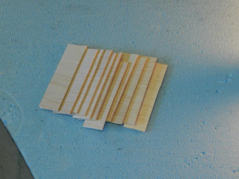

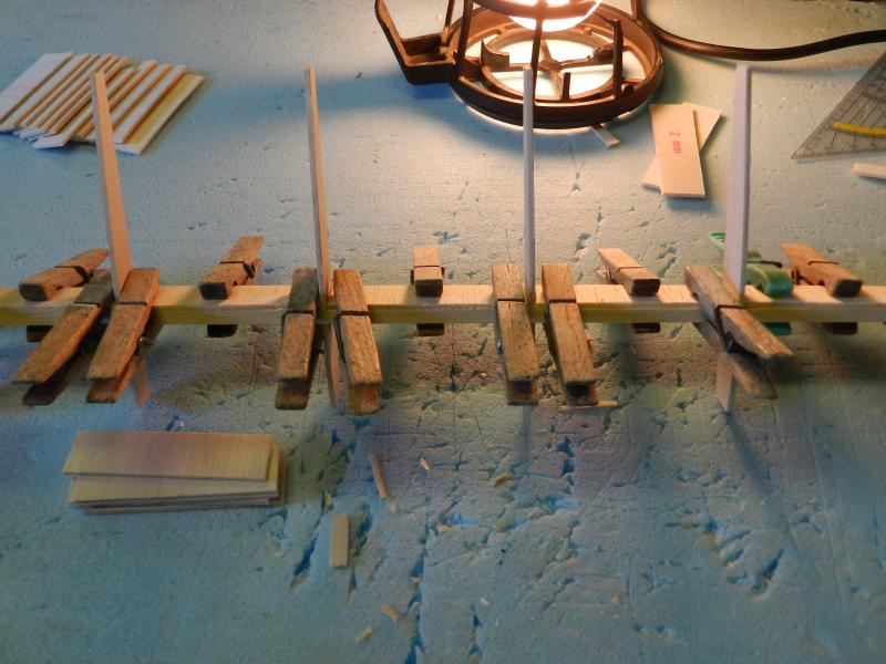

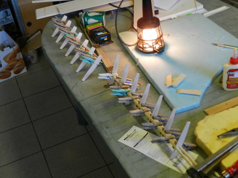

    Ik heb een nieuwe update. Deze week heb ik krokusvakantie waardoor ik veel tijd heb en er zullen deze week nog enkele updates volgen. Op het einde van deze week zou ik mijn skeletbouw willen klaar hebben.
    [​IMG]
    [​IMG] Plaatjes voor de webbing.
    [​IMG] De webbing geplakt en onder druk aan het uitharden.
    [​IMG] Bij de beide vleugels zijn de webbingen geplaatst.

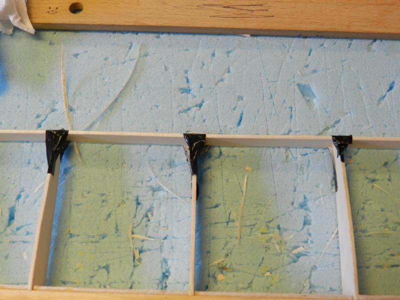

    [​IMG] Je ziet wel enkele afdrukken van de wasknijpers die ik gebruikt heb. Ik vermoed dat dit niet erg is maar ik vraag het even voor de zekerheid.

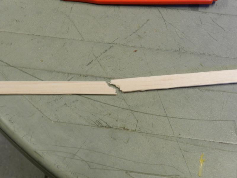

    [​IMG] Af en toe loopt er natuurlijk al eens mis met dat fragiele hout ;)
    Ik had ook de beginnersfout van 2 identieke vleugels te maken, maar dit heb ik inmiddels opgelost.

    Ik zie dat je de vleugel van de bouwplank hebt losgehaald om de webbing te lijmen. Voortaan niet meer doen. Je loopt een serieuze kans dat je de vleugel tordeert (verdraait) waardoor de tip een andere hoek krijgt als de wortel, en erger 200% kans dat de linker tip een andere hoek heeft als de rechter. En dat is alleen niet erg als je konstan bochten en rollen wilt vliegen .... :confused: :rolleyes:

    Een verdraaide vleugel vliegt slecht. Zeker als de tip naar beneden is verdraaid.
    Om zo maatvast mogelijk te bouwen wordt gebruik gemaakt van een bouwplank. Een stevige en vooral vlakke plank ten minste met det grootte van de vleugel. Hier wordt de met transparant dun plastic afgedekte tekening op gelegd.
    Vervolgens wordt de vleugel op de plank en op de tekening gebouwd. Alle onderdelen worden met dunne splelden, b.v. glaskopspelden, aan elkaar en op de bouwplank bevestigd. Vooral laten zitten tot alle lijm is uitgehard.
    Zo wordt er zonder maatafwijkingen en zonder ongewenste verdraaingen gebouwd.

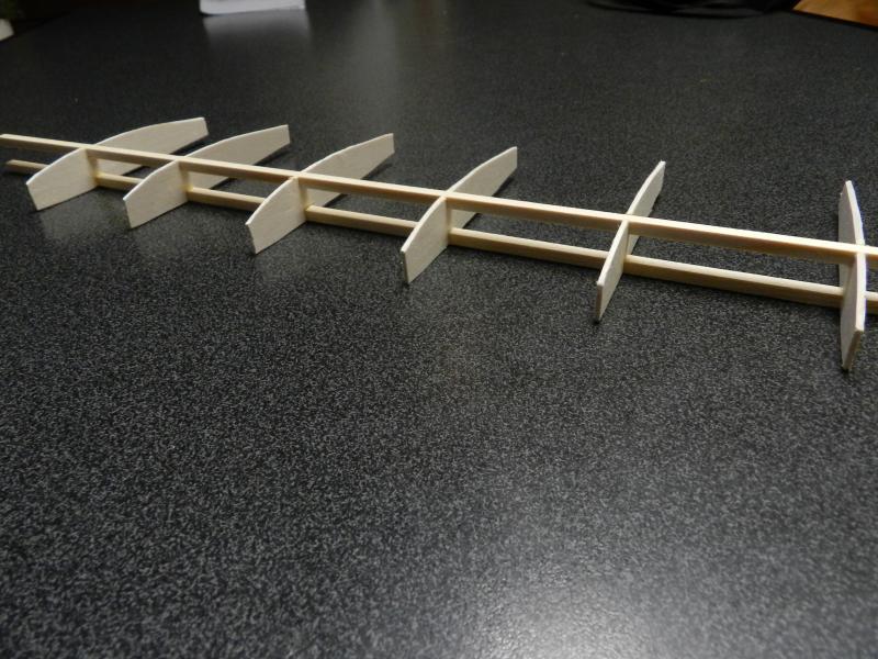

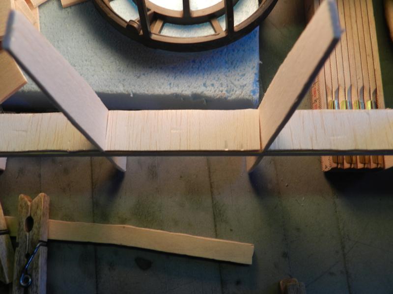

    Ik zou het iets anders formuleren: áls er een verdraaiing in terecht is gekomen, kán die vleugel venijnig gedrag gaan vertonen (alle gradaties: een beetje tot onvliegbaar). Alles hangt af van hoe hij verdraait is (tip meer invalshoek is dodelijk, minder is goedmoediger maar minder snel). Als de verdraaiing asymmetrisch is (en dat is waarschijnlijk als het er niet bewust in terecht is gekomen) is het altijd slecht.
    Jouw vleugel zou recht moeten zijn, en als ik naar onderstaande foto kijk is hij dat al niet meer. De rib die het verst van het fototoestel weg is, staat met de neus naar beneden t.o.v. de dichtstbijzijnde rib. Als de dichtstbijzijnde de tip-rib is heb je een probleem.
    [​IMG]
    Hoe los je dat op?
    - leg de bouwtekening (een kopie) op de bouwplank, leg daaroverheen een laag huishoudfolie. Alles fixeren (tape o.i.d.).
    - hierop bouw je de vleugel. Op de tekening. Alles fixeren met spelden o.i.d..
    - je zou kunnen beginnen met de onderbeplanking, dan de ribben/ligger/webbing, en tot slot de bovenbeplanking.
    - pas daarna de vleugel van de bouwplank loshalen.
    Op deze manier heb je een behoorlijke garantie dat de vleugel echt recht is. Let op dat de bouwplank echt recht is! Een halve graad afwijking kan al problematisch zijn.
    De fijnste bouwplank is een rechte/vlakke plaat multiplex met daarop geplakt iets als zachtbord (daar bestaan ook steviger varianten van).

    Deze liggers waren mij aangeraden voor dit vliegtuig in de modelbouwwinkel (albatros te Mechelen).
    Ik weet wel niet juist hoe ik de staart op de romp krijg. Na wat opzoekwerk zou ik het als volgt doen:
    -Mijn romp zou onderaan vlak blijven over de gehele lijn
    -De bovenkant zou onder een hoek naar beneden gaan tot aan de onderkant (75 cm lange romp in totaal)
    -de zijkanten wou ik ook naar elkaar toe laten gaan dus dat ik een 'punt' verkrijg aan de staart.
    -aan de platen voor de zijkant wou ik dan meteen de vorm voor het kielvlak insnijden en dit zo tegen elkaar lijmen.
    -De stabilo wil ik erna in mijn kielvlak schuiven door hier een snede voor te maken.
    -Het hoogteroer en richtingsroer wou ik achteraf er aan bevestigen.
    Is dit de juiste methode, want dit lijkt mij zo onstevig?
    edit: vintage-svenson-fly-boy
    In dit bouwdraadje wordt het uit een balsa blok gesneden en met een tussenstuk de stabilo met het kielvlak verbonden, maar hoe bevestigt men dit dan op de romp? Waar haalt dit zijn stevigheid uit?
    Hartelijk dank
    Thomas
