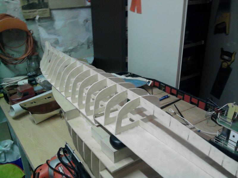

    Ik bouw eerst een spanten raam van Russisch berken triplex 3mm. Tussen de spanten komt roofmate vast gelijmd met stirabon(geen flauw idee hoe je het schrijft). Daar over komt eerst zilver papier zodat het piepschuim niet smelt en dan een laag polyester.

    hier alvast een paar foto's zoals ze nu is.
    [​IMG] [​IMG] [​IMG]

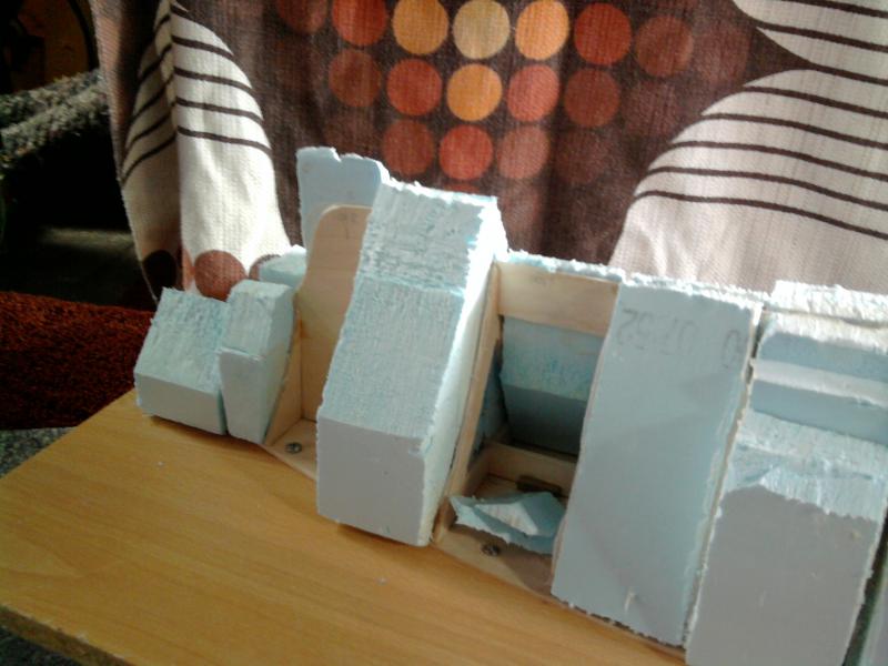

    Hallo allemaal,

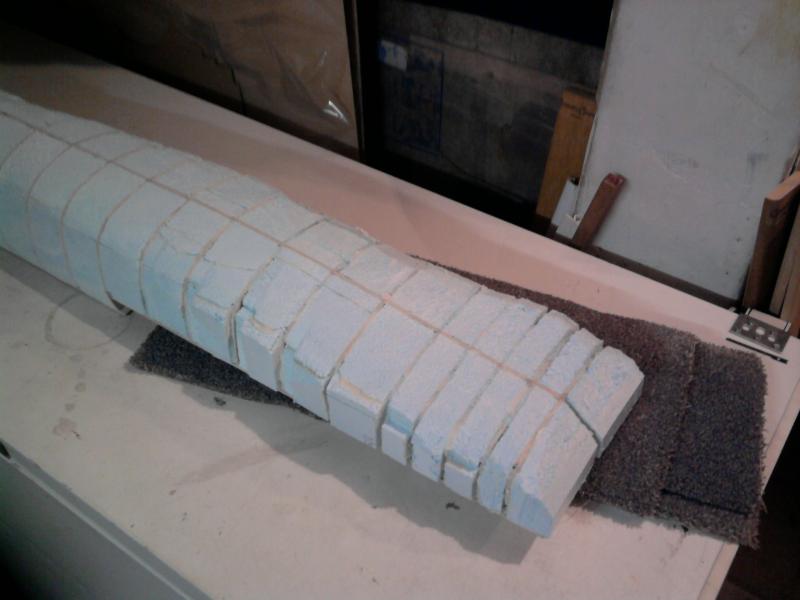

    Niet voor gevoelige ogen geschikt!!! Ik heb weer wat verder gewerkt aan de boot. dit is het resultaat.
    het blauwe roofmate is heel gemakkelijk te bewerken dus ik kan er gewoon met een vijl overtollige stukken afvijlen.

    Hallo allemaal,
    De gaten zijn van de schroeven. Zij staat op het moment op een grote plank vast geschroeft tegen het krom trekken. Dus moet ik dat op laten anders kan ik de schroeven er niet uit halen.

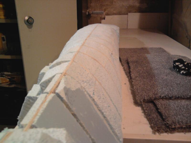

    Weer even een update. De romp is dicht en ik ben bezig om hem vorm te geven.
    gr geert

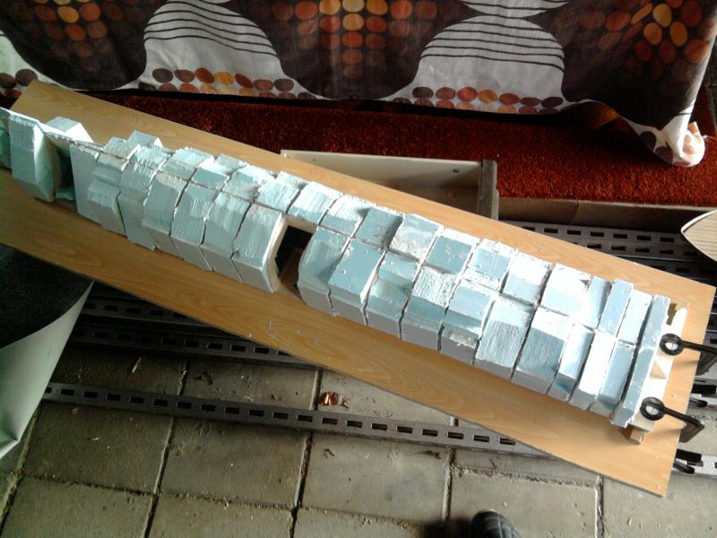

    Ik heb nog even nagedacht(voor zover het ging) ik zit erg te twijfelen tussen polyester en hout(over het hout canvas met g4) Wat zijn jullie ervaringen met polyester?
    Hier nog wat foto's
    Niet schrikken van de gaten tussen het roofmate er komt zoals hier boven staat nog iets over.
    Voorlopig ben ik nog even zoet met schuren van het roofmate.
    gr Geert

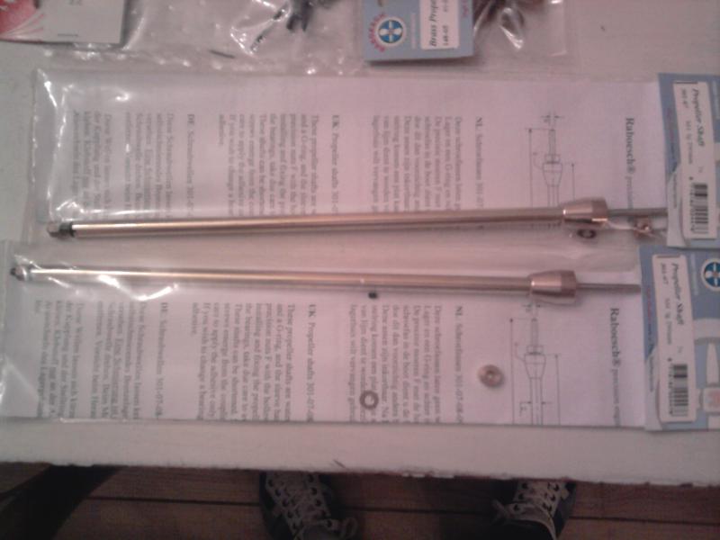

    Het is een poosje stil geweest maar er komt weer leven in de brouwerij. Sint Nicolaas was vroeg dit jaar, met dit resultaat:

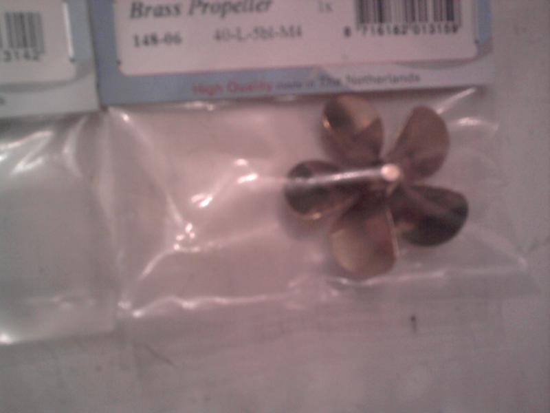

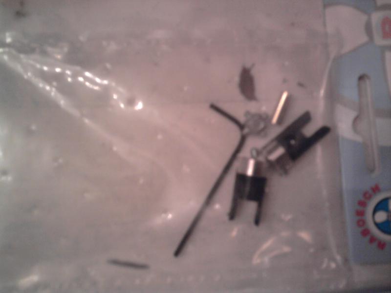

    2 onderhoudsvrije schroef assen van raboesch 29 cm lang
    2 schroeven 5-blads van raboesch 4 cm groot
    2 kardan koppelingen van robbe.
    Helaas de goed heilig man is ook niet gratis;)
    Ook heb ik nog verder gewerkt aan de boot. Ik heb de bulb gemaakt van een stuk bezem steel en die bij gewerkt met een dremel.
    Een minpunt, tijdens het verder afwerken van de romp is er af en toe wat te veel weg gehaald tussen de spanten:( hier door krijg je een heel licht golvende romp. Ik heb besloten om toch te polyesterren en daarna te plamuren hopelijk krijgen we het golvende dan weg. Gelukkig ken ik iemand die auto's kan spuiten en plamuren dus die kan mijn romp zo strak als een aal zetten:D
    Een vraag, eerst was het plan om robbe navy compact er in te zetten, maar ik heb nog al negatieve geluiden er over gehoord. Weet iemand een motor die ongeveer dezelfde prestatie's levert.:confused:
    Gr geert

    Motor
    Geert,
    Ziet er intessant uit, ik ben benieuwd hoe je de ruimte in het schip maakt voor alle electronica!
    Mbt je motor vraag, ik zie dat je mooie schroeven hebt gekocht, en als je de motoren direct op de assen aansluit is de vuistregel dat de motor minstens zo dik moet zijn als de schroefdiameter.
    Motor, accus en schroef moeten goed bij elkaar passen zodat je motor die schroef op hoog genoeg toerental krijgt zonder heet te worden.
    Verder is het uitlijnen van assen en motor heel belangrijk en helpt de kardankoppeling daar maar een beetje bij.
    Over deze onderdelen is veel te lezen op het forum.
