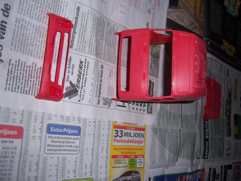

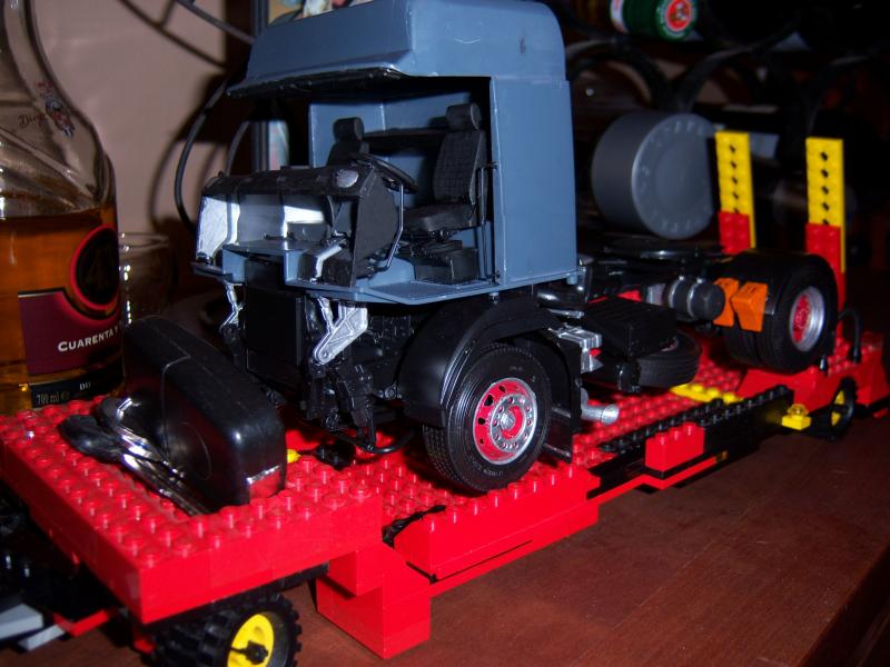

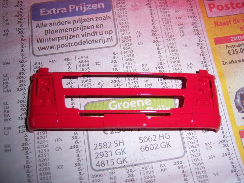

    Een tijdje terug heb ik enkele vragen (als nieuweling) op het forum gesteld, vandaar dat ik dit met jullie wil delen. Het model is afgelopen week gereed gemaakt. Ik probeer het een beetje beknopt te houden, als er vragen zijn hoe ik e.e.a. gemaakt heb, dan hoor ik het graag. De cabine in elkaar gelijmd :

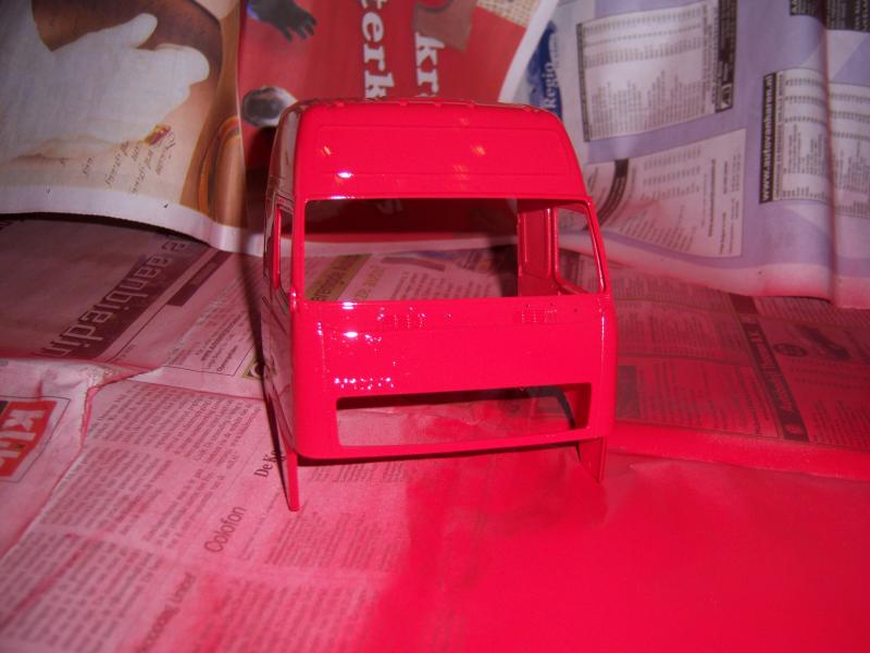

    In de eerste laag rode lak:
    Zo wordt ie al een beetje herkenbaar:

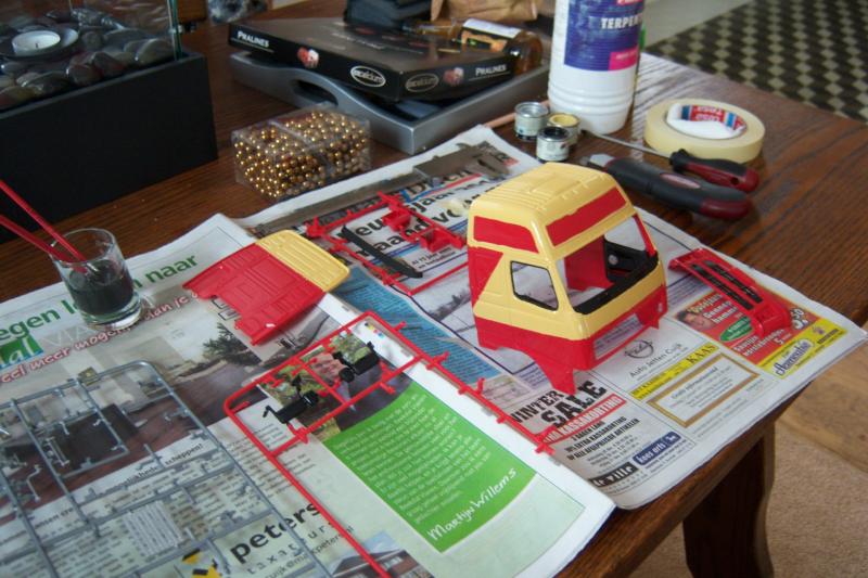

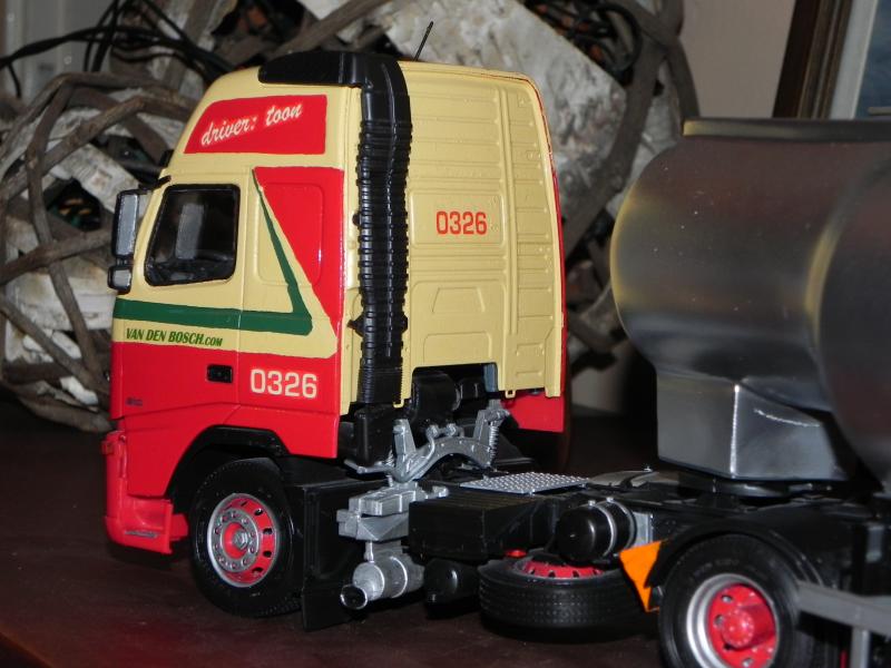

    Met de derde kleur en enkele decals...

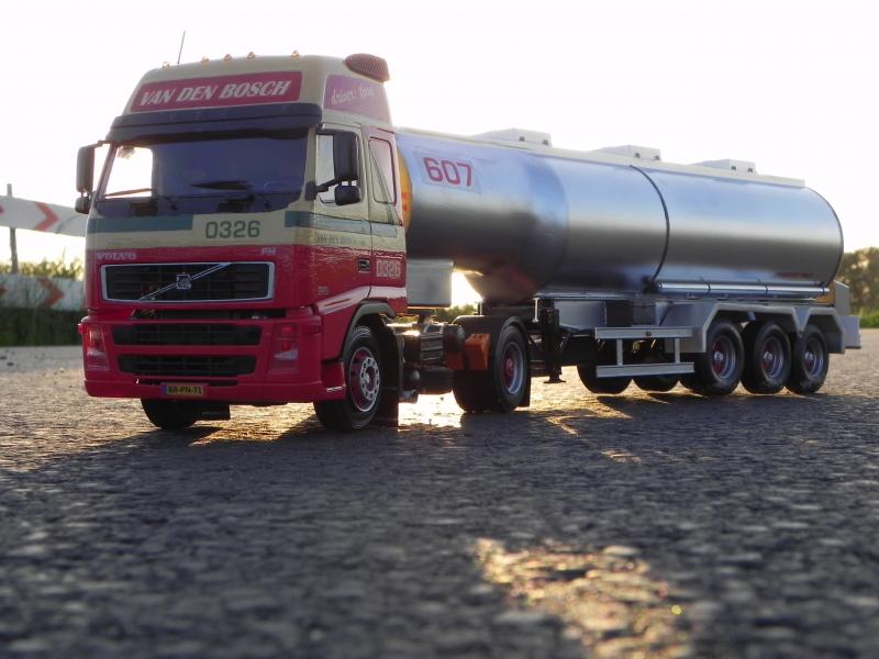

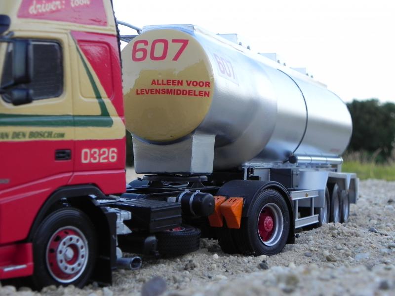

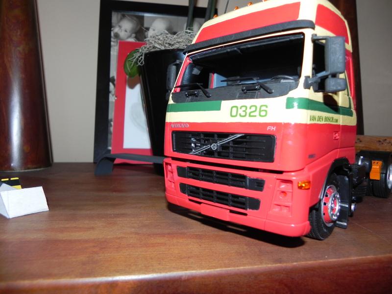

    Ik weet dat ik grote sprongen maak, maar ik heb niet veel foto's gemaakt tijdens de bouw. Zoals gezegd is de trekker vrij standaard, dus aparte aanpassingen zijn er niet om te vermelden. Behalve kleur en decals natuurlijk...

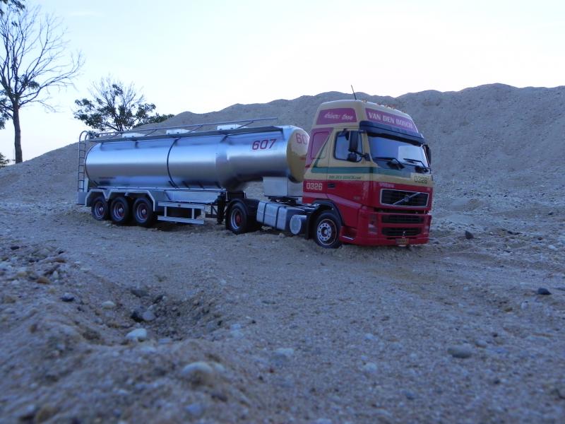

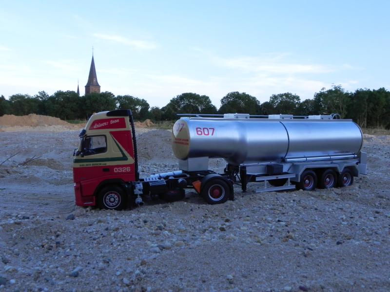

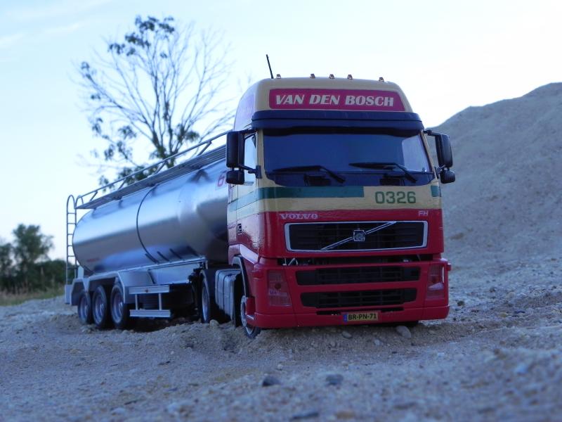

    Hier is het eindresultaat te zien, in dit geval met trailer.
    Van de trailer verschijnen ook nog foto's. De trailer was niet zo standaard om te bouwen. Niet voor mij in ieder geval, aangezien het mijn eerste project is...

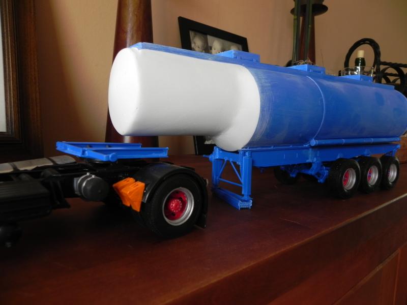

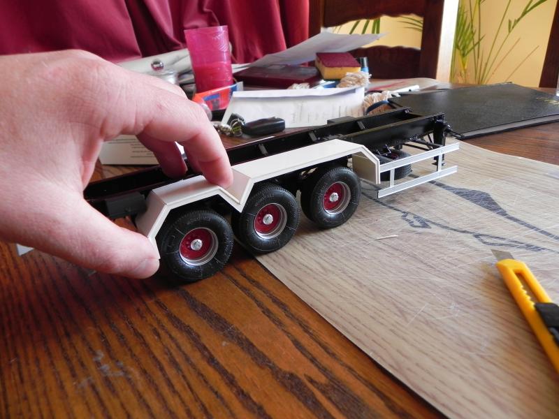

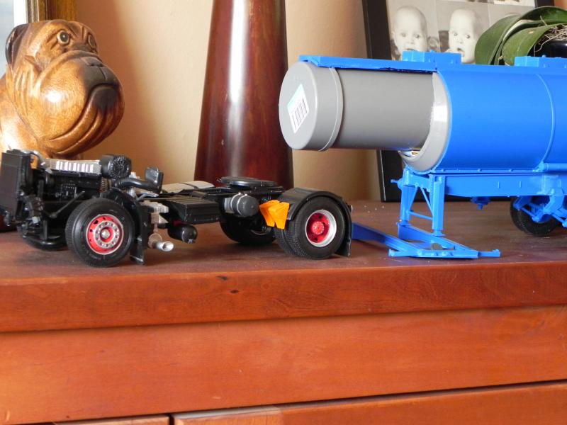

    Hier zijn enkele foto's van de trailer in aanbouw, dit is de basis:
    De trailer die ik gebouwd heb, heeft een 'knik' in de tank. Dat was in het begin de grootste uitdaging...
    Opgelost met een pvc buis, daarna komt het kunstje van het schuren en plamuren...

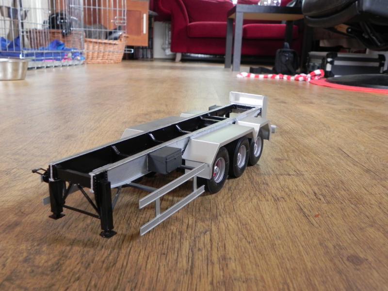

    Zoals je ziet heb ik het chassis ingekort. De ruimte tussen de koppelschotel en de tank moet dus nog opgevuld worden. Dit kun je op latere foto's wel zien. Zelf spatborden gemaakt van plastic plaat
    Boven: Dit is het chassis, uiteindelijk in de goede kleuren...
    Onder: Slangen kast zelf gemaakt...
    Zoals eerder gezegd, ik sla soms wat stappen over, maar uiteindelijk draait het om het eindresultaat,toch?

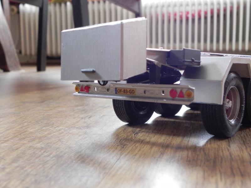

    Hier de ruimte bij de koppelschotel opgevuld, wederom een 'bakje' gemaakt van plastic plaat met een king pin eronder. Toen erop gelijmd en afgeplamuurd. De goede lak erover en zie! Op de foto boven ligt de tank nog los op het chassis, later heb ik em vast gekit met transparante siliconenkit. Dat gaf iets meer mogelijkheden om op te vullen dan modelbouw lijm :yes:.

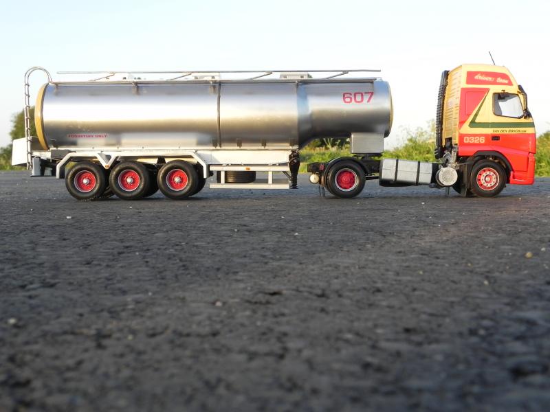

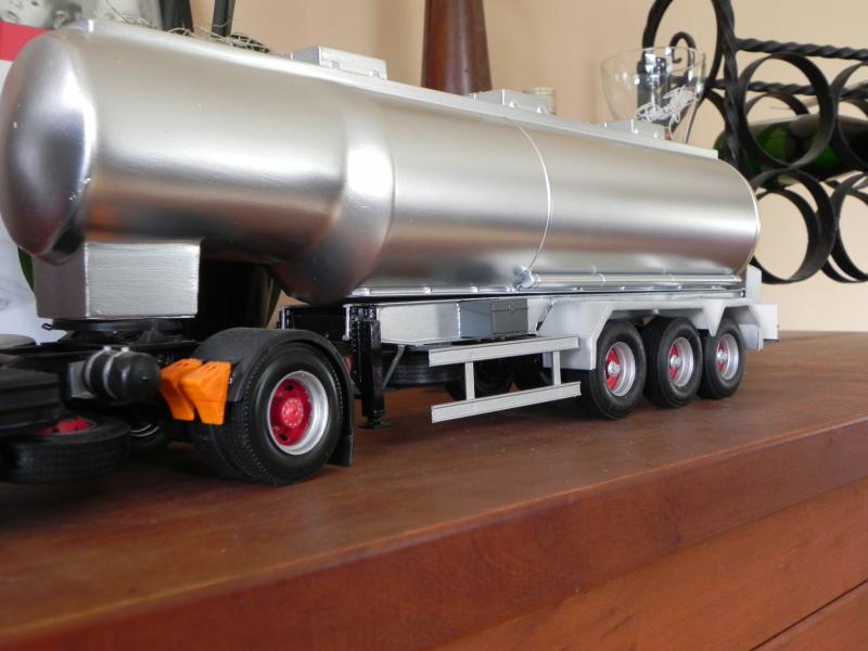

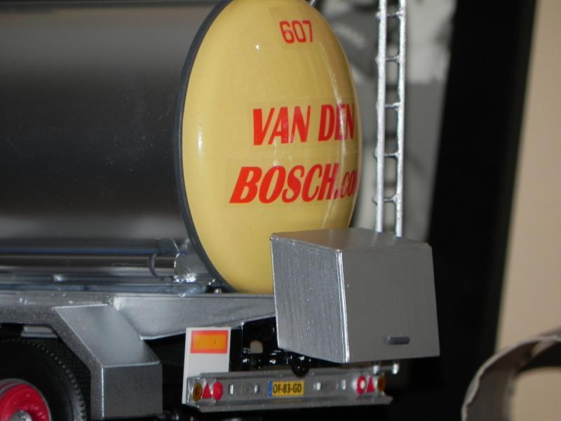

    En dan ziet hij er ongeveer zo uit:
    Het trapje en looprek gesoldeerd van
    rvs lasdraad. Dat zat immers niet bij de orginele doos...
    De rest van het resultaat:

    mooie wagen hoor.
    foto's zijn net van een 1:1 truck gebomen lijkt het wel.
