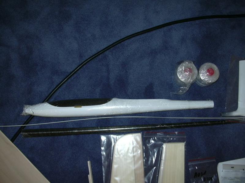

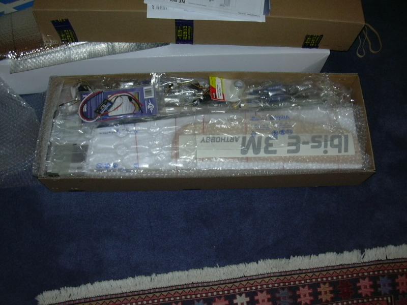

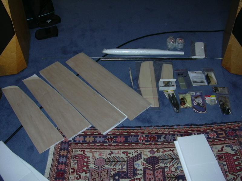

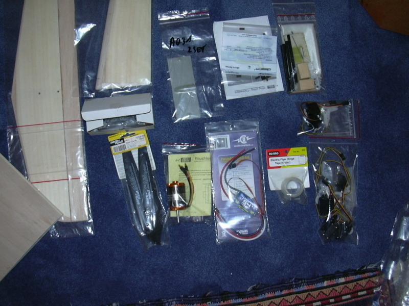

    Hij is binnen!!!
    Gister werd-ie afgeleverd. :xmas:
    Ook ik was verrast met de grootte van de doos. En hij zat nog in een dubbele doos ook. Alles netjes verpakt, niks beschadigd:
    [​IMG]
    Kon het natuurlijk niet laten om de boel uit te pakken. De vleugelpanelen zien er erg mooi uit, superstrak. Ook de romp pod en staart mogen er zijn. Tot nu toe erg in mijn nopjes.
    [​IMG]
    [​IMG]
    [​IMG]
    Ik ben braaf geweest en heb gewoon alles bij Art Hobby besteld. Had misschien een paar euro kunnen schaven aan een HK regelaartje of zo, maar de spinner die erbij zit (de low drag spinner van AH) is een juweeltje, en dit past allemaal zonder mokken.
    Ik moet nog wel zelf de neus van de romp zagen en het motorspant inlijmen. Ook heb ik een beetje mijn bedenkingen bij de verbinding van de twee binnenste vleugelpanelen. Die moeten in feite "koud tegen elkaar" met alleen twee hardhouten blokjes op de plaatsen waar de schroeven door de vleugel heen komen (ter montage op de romp) Dan gaan er twee lagen glasmat over de lijmnaad heen (een smalle relatief zware mat en daaroverheen een bredere lichtere glasmat). Dit doen ze zowel bij de zweefversie als de elektro versie, de zweefversie moet je aan een hoogstart kunnen hangen met die constructie. Voor mijn gevoel is dat een beetje wild.
