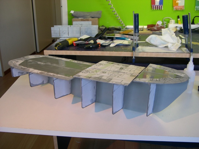

    Als eerste ben ik begonnen met het uitzagen van de spanten. Deze waren van kunststof, en dit materiaal is me goed bevallen voor het maken van de spanten, aangezien het veel strakker werkt en niet splintert zoals hout.
    Vervolgens begonnen met opbouwen van het spantenraam...
    Hierna konden de dekken er op, hiermee zijn ook gelijk de spanten recht uitgelijnd ten opzichte van elkaar.

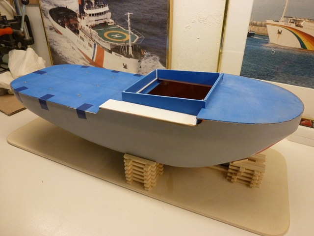

    Na de ankerkluizen ben ik begonnen met het plaatsen van de dekken...
    Eerst heb ik een strip van 1mm in de romp gelijmd, waar later het dek op komt te steunen.
    Het achterdek ligt er nog los in, deze komt er pas vast in als de schottels ingebouwd zijn... Het voordek kon wel alvast geplaatst worden...
    Ook het tussendek heb ik ingelijmd...
    Vervolgens ook de schoten voor de opbouw geplaatst, zo kan later bij water op het dek er geen water in de romp komen.
    Ook de schuine hoeken tussen romp en dek netjes vastgezet en alle randjes in de plamuur gezet...
    Als laatste de romp in de primer gezet, zo kan ik een beetje zien wat er nog geplamuurd moet worden...
