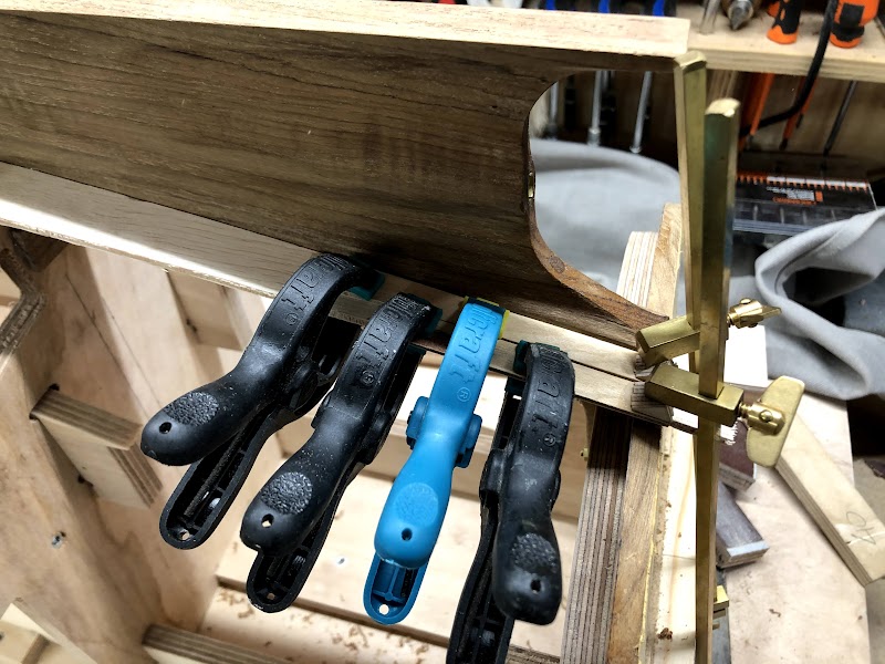

    Het gaat langzaam en gestaag, ondanks de vakantie kom ik niet toe aan voldoende aaneengesloten tijd en geduld waarbij ik echt stappen kan maken. Geen man overboord natuurlijk, maar ik had graag wat verder willen zijn.
    Hierbij een korte illustratie van de voortgang aan stuurboord tot nu toe. De tijdelijke passing van de eerste plank zit aan de achterzijde nu helemaal naar wens, alleen de voorzijde is nog even een gepuzzel tussen de vorm van de plank en de vorm van de sponning waar de plank in valt. Aan bakboord moet dat ook nog verder uitgewerkt worden, het is nogal lastig te visualiseren en te beitelen en doe kleine beetjes per keer.
    Het klemmen met schuurblokjes gaat het best op de plekken waar veel buiging in het hout zit, er verschuift dan niets.
    Hier is te zien dat op de plek van de overlap van de kiel dat de plank iets wijkt van de kiel. Deels komt dat doordat de vorm van de sponning niet goed genoeg is maar ook draagt de stijfheid van de plank hieraan bij. De plank accepteert de twist niet zo eenvoudig. Het stomen van de definitieve plank moet dat makkelijker gaan maken.
    Aan de binnenkant is te zien dat alles netjes aansluit op de 'hog'.

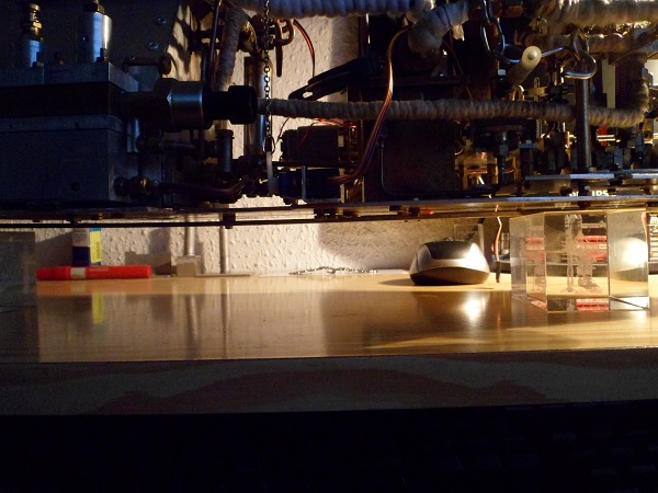

    Heb je weleens nagedacht over een soort van doos- of brugstructuur?
    De machinekamer van mijn Dockyard weegt bijna 8kg.
    De jouwe zal met de ketel en machine niet minder wegen.
    Bij mij staat alles op een aluminium vloer 2mm dik, maar om het doorbuigen te voorkomen heb ik aan de onderkant een trekstrip 40x2mm gemonteerd.
    Deze voorkomt het doorbuigen van de de machinevloer, bij voorbaat sorry voor de onduidelijke foto.
    De machinevloer heeft een lengte van 465mm en wordt alleen bij de ketel en aan de achterkant ondersteund.
    Overigens, ondertussen door voortschrijdend inzicht, heb ik al diverse delen op een andere plaats gezet, klinkmoer bevestiging
    Groet, Henk

    Hoi Henk, bedankt voor het meedenken. Het frame dat ik laat zien in post #375 weegt net 100 gram. Voor het vergelijk: als ik het in messing maak dan weegt het ruim 350 gram. Als ik grof de belasting op de lange liggers bereken moet dit ook in aluminium geen problemen geven.
    Omdat alle techniek bij mij open en in het zicht staat lijkt het mij wel leuk er een 'vakwerkconstructie' van te maken. Zeker met alle hulp die ik krijg lijkt dat wel goed te komen.
    Vraag, kan je bij jou de trekstrip nog verder onder spanning brengen? Het lijkt in de foto hierboven wat door te buigen, heb je daar in situ geen problemen mee?

    Nee daar heb ik geen probleem mee.
    De zware ketel met branders staan op de hoofdvloer, de machine op een soort van subframe voor het juist uitrichten op de schroefas.
    Overigens, zou ik deze machinekamer vloer met de kennis van heden maken, dan zou ik deze een voorspanning, een z.g. kattenrug geven.
