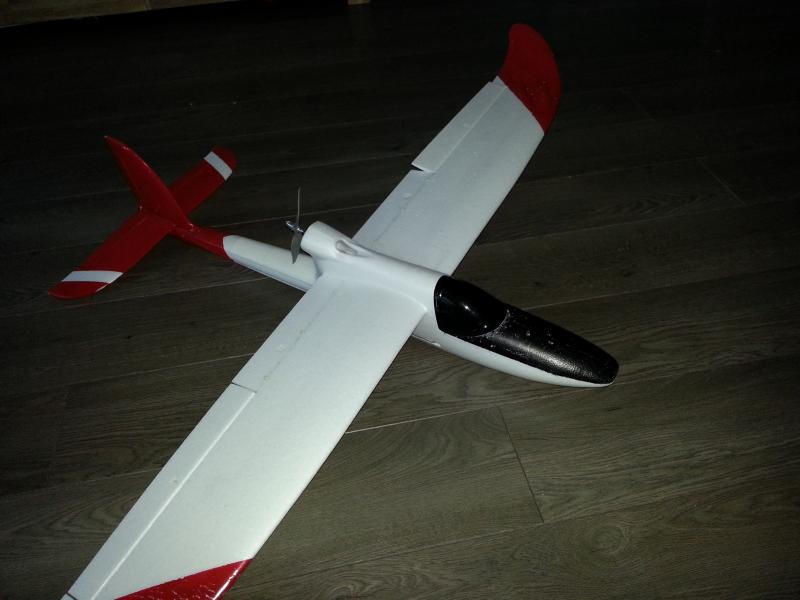

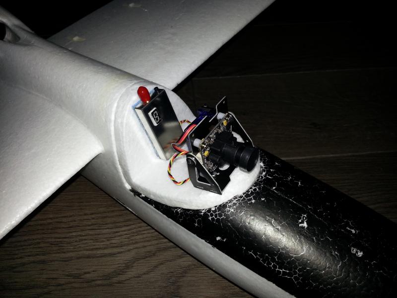

    Leuk verslag! Ik ben benieuwd hoe je Bix gaat vliegen straks. Zelf denk ik dat 2x 2200 mah erg zwaar wordt, zeker met een gopro erbij. Wel zal je hele lange vliegtijden creeeren hiermee. Ik vlieg met een 3000 mah 3S lipo. Heb nog geen goeie test kunnen doen, maar 20 minuten red ik er met gemak mee. Ik denk dat 30 min ook moet kunnen.
    Ik heb ook een Bix2 (de arf versie) en gebruik de volgende setup:
    Vliegtuig: Bixler 2 ARF
    Motor: D2826-10 1400kv Brushless Motor
    Lipo: Zippy 3S 3000 mah
    Camera: 600 tvl sony super had
    Video TX & RX: 1.3 Ghz 400mW
    Filter: Low Pass
    Ik heb de camera gemonteerd op een pan en tilt setje waarvan ik momenteel alleen de tilt functie gebruik. De flaps heb ik met een servo reverser gemonteerd, welke gelijk de snelheid in beide richtingen kan vertragen.
    Ik gebruik nu nog de standaard antennes, maar wil deze binnen kort gaan vervangen door cloverleafs. Omdat ik ook nog geen OSD heb weet ik niet precies hoe ver de kist weg is. Maar ik heb al eens aan het randje van mijn zender bereik gevlogen.
    Het beeld is lang geen HD kwaliteit, eerder als of je naar funniest home videos kijkt, waar die Amerikanen met hun handy cam van alles filmen. Maar ik heb op verschillende fora gelezen dat de gopro een vertraging geeft als je die als fpv cam gebruikt. Ik weet niet of dat wenselijk is, maar het beeld zal wel van hogere kwaliteit zijn.
    Tot slot nog even een foto van mijn Bix
