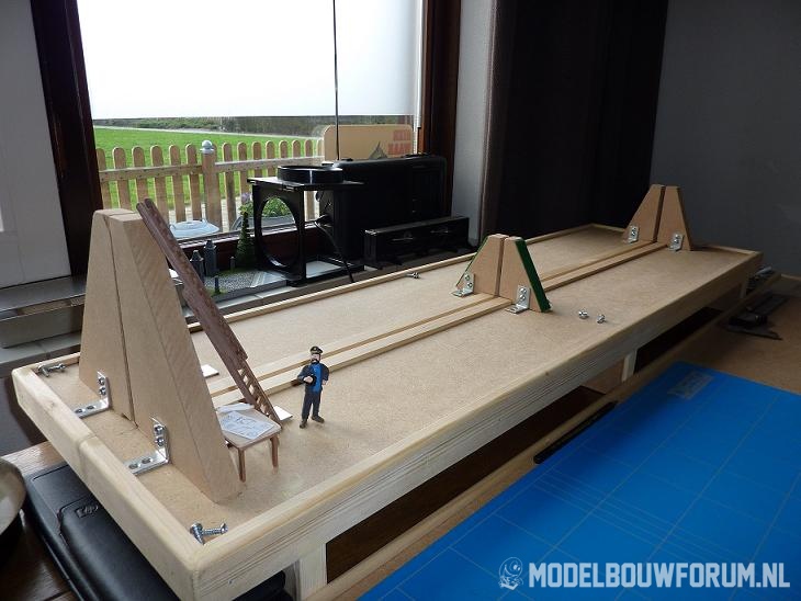

    Hierbij start ik mijn bouwverslag van de SotS van DeAgostini. Ik ben eerst begonnen de bouwhelling te bouwen en de spantenzetter, via handige tips wat in het boekje staat bij de rubriek: Masterclass Modelbouw. Nu zijn er echter 2 problemen opgedoken, de 1 wat groter als de ander. Het eerste probleem zit hem in het "inklemmen" van de kiel, er zit namelijk wat speling tussen de hoeken en de kiel. Dit omdat de hoeken niet 100% haaks zijn. Zodra ik een lijmklem bevestig aan de bovenkant zit die wel klem, dus met de kiel lijmen en de spanten zetten is dit geen probleem, maar wel vanaf dat de dekken erop komen. Zie onderstaande afbeelding wat ik bedoel:
    [​IMG]
    Iemand een ideetje hoe dit goed op te lossen?

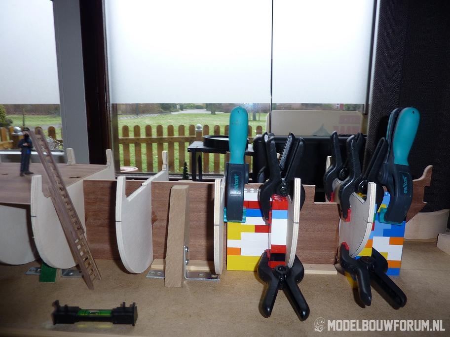

    Het 2e probleem is de spantenzetter. Ik heb de handleiding nauw gevolgd maar na volledige montage (en het los halen van de lijmklem) bleek dat er spanning op de delen staat en de onderkant zich een mm of 2 tot 3 afzet van de bouwhelling. Dit betekent dat er wat speling inzit in de delen waardoor de spanten eventueel niet haaks gaan staan. Toen heb ik gister wat geknutseld en over de verticale lijn nog 2 blakjes verlijmd tot onder (zie onderstaande foto). Alles weer in de klemmen en ongeveer 20 uur de lijm laten drogen. Na loshalen van de onderste lijmklem (horizontaal) zet die zich weer af, nu echter maar 1 mm maar genoeg om niet precies haaks op de bouwhelling te staan. Iemand anders een idee hierop? Zat er nu meer over te denken onderin een schroef erin te draaien probleem is wel dat je bij iedere spant alles weer moet los schroeven en vastschroeven. Niet echt de beste oplossing dus.
    [​IMG]
    van de week hopelijk verder om de andere 2 kieldelen ook te kunnen inklemmen.

    Die "spantenzetter" ziet er indrukwekkend uit, maar naar mijn idee totaal overbodig, kunnen zomaar afwijkingen in komen omdat het zelf eerst in elkaar gezet moet worden.
    Mijn advies; weggooien, of straks iets anders van maken; sorry.
    Legoblokjes, altijd haaks, en simpel te gebruiken en worden door bijna iedereen gebruikt hier, véél makkelijker:yes:
    [​IMG]

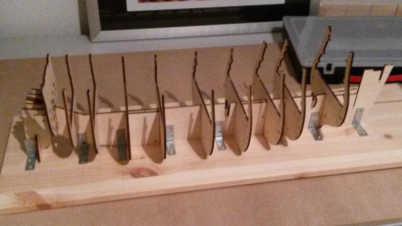

    De haken op de bouwplank staan inderdaad niet precies haak, en dat kan problemen geven.
    Dat soort dingen kun je beter zelf maken.
    De foto laat mijn "universele" bouwplank zien, en ik gebruik haakse houten steunen, zo beschadig je ook niks met al dat ijzer
    [​IMG]

    Ben het met Klaas eens dag lego blokjes ideaal zijn voor dat soort dingen, en makkelijker.
    Je zou met je hoek profielen even kunnen buigen tot iets meer dan 90 graden, dan klemmen ze aan de bovenkant wel. Moet je alleen wel even controleren dat je kiel precies recht staat (lego blokjes?? ;))

    Vandaag de veranderingen doorgebracht naar aanleiding van alle tips die hierboven vermeld zijn. Bedankt daarvoor! En door middel van een LEGO blokjes muur kan ik alles makkelijk recht monteren, wat een verademing!
    Zie foto:
    [​IMG]

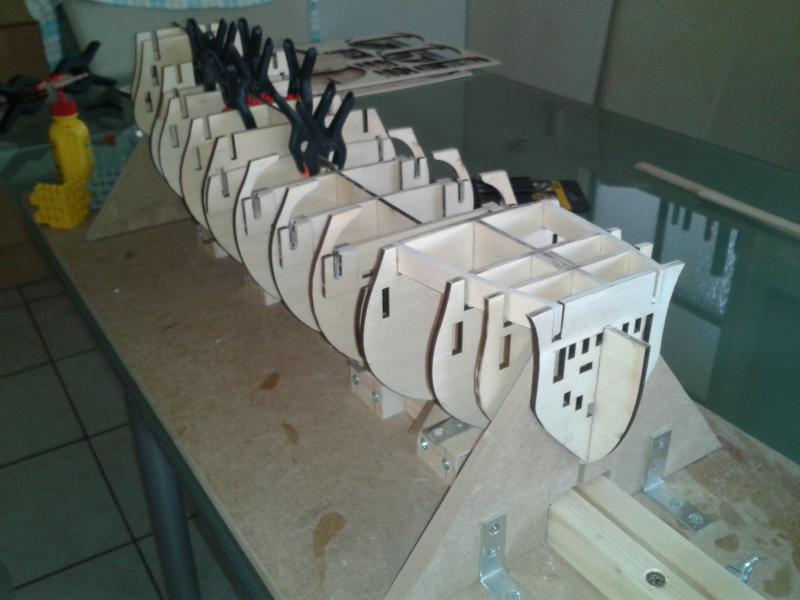

    Heb zelf de ijzeren hoekjes gelijmd met superlijm. Bij het schroeven van de hoekjes kreeg ik de valse kiel niet op de juiste plek. Nu heb ik hem strak op de lijn staan zonder dat hij gefoceerd word. Heb het nu zo gedaan maar volgende keer ga ik het anders doen.
    [​IMG]
