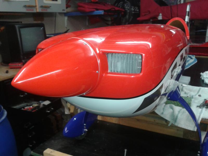

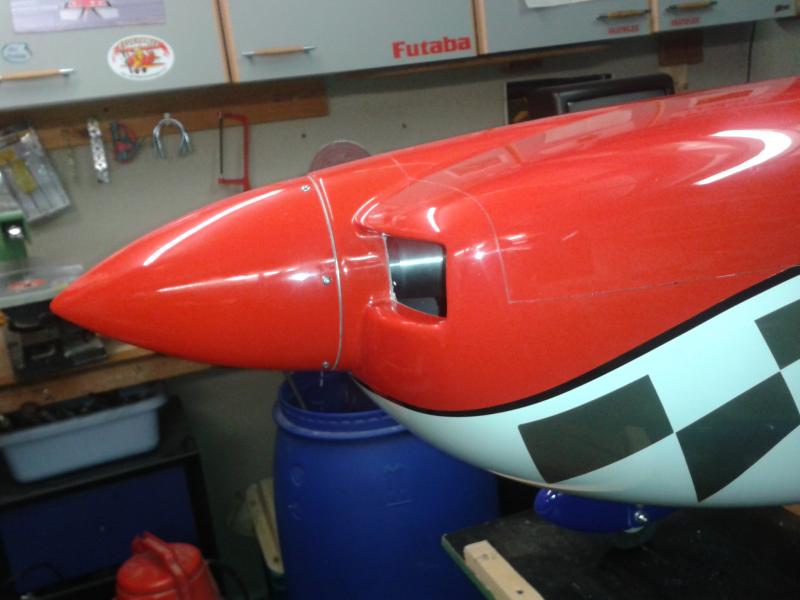

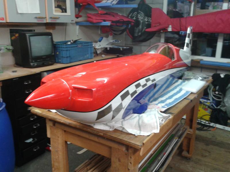

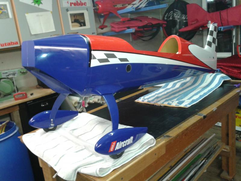

    joepie eindelijk mijne extra binnen, zeer mooi afgewerkt hoor.beter dan mijne krill sukhoi.
    eerst maar begonnen met de gaten voor de binnen gekomen lucht uit te laten.
    de wielen gemonteerd en de wielkappen.omdat de kappen in een profiel op het landingsgestel gemonteerd wordt kan ik deze kappen niet op een rubber zetten.
    wel kwamen de gaten met voorgemonteerde inslagmoeren niet overeen met de gaten van het landinggestel.heb serieus moeten wringen met de bouten om ze doen te pakken.hier alvast een paar foto's.

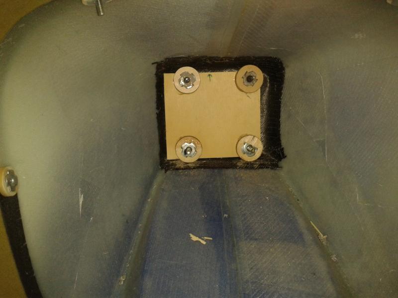

    misschien niet nodig maar ik heb toch maar een 3mm light triplex met 6mm houten pastilles gelijmd in de firewall.
    [​IMG]
    motor geplaatst pfff niet simpel....
    [​IMG]
    [​IMG]
    nu nog 11mm standsoff laten frezen

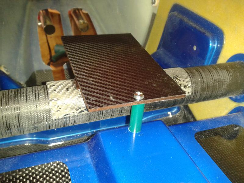

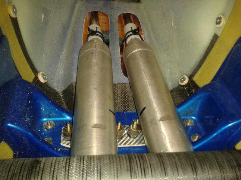

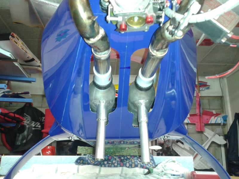

    voila ...de potten zitten erin
    [​IMG]
    [​IMG]
    tankhouder is ook gemaakt...
    [​IMG]
