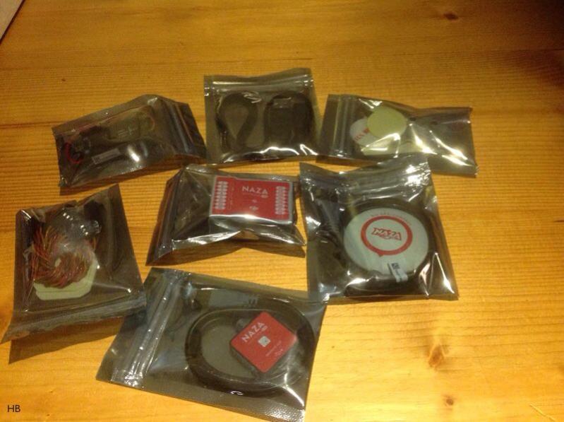

    Controller
    [​IMG] [​IMG] Geen quadcopter zonder een controller.
    Ik heb uiteindelijk een 2e controller bestel.
    DJI NAZA-M LITE + GPS + POWER UNIT
    Deze ga ik gebruiken om mee te leren vliegen.
    En later in het komende jaar ga ik een grotere bouwen waar deze set in gaat.
    Deze kleine zal dan de naze 32 in komen.

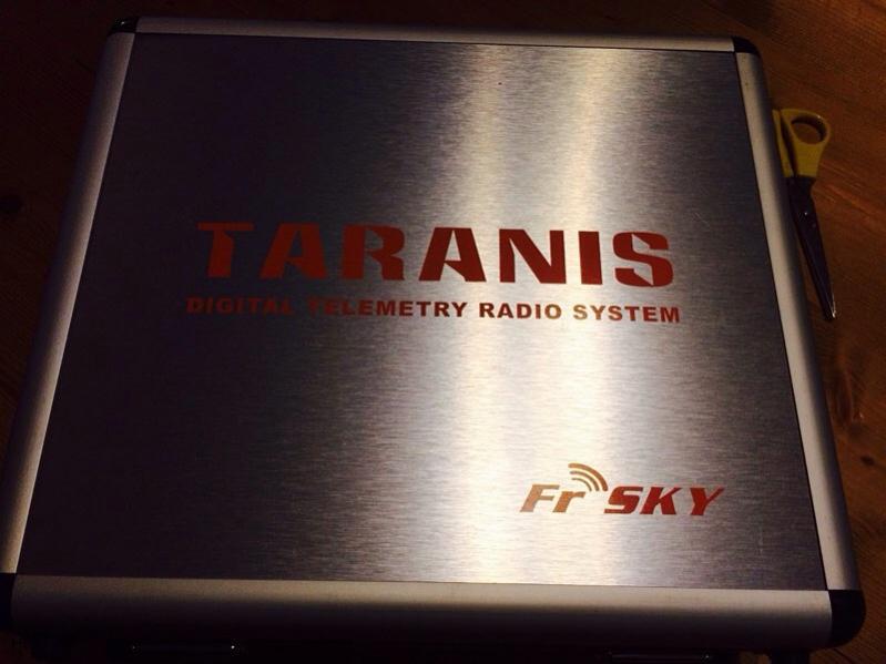

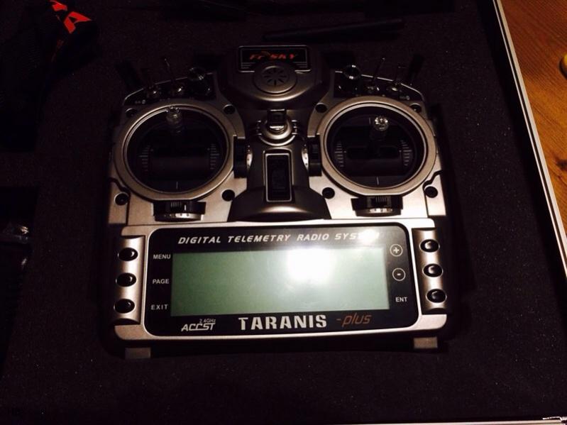

    De bediening
    vandaag 2 pakjes ontvangen.
    Dit was er 1 van.
    Ben er geweldig blij mee.

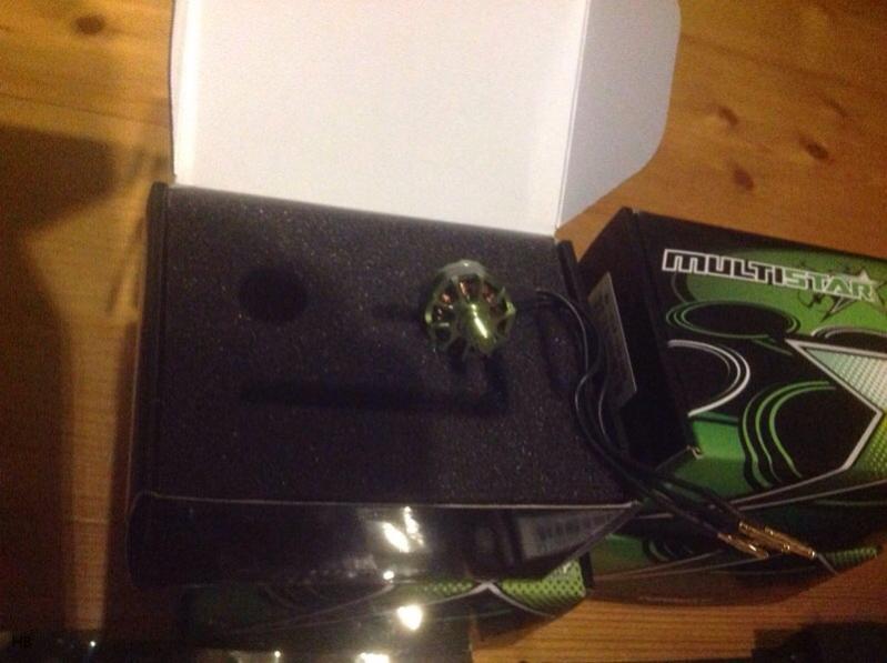

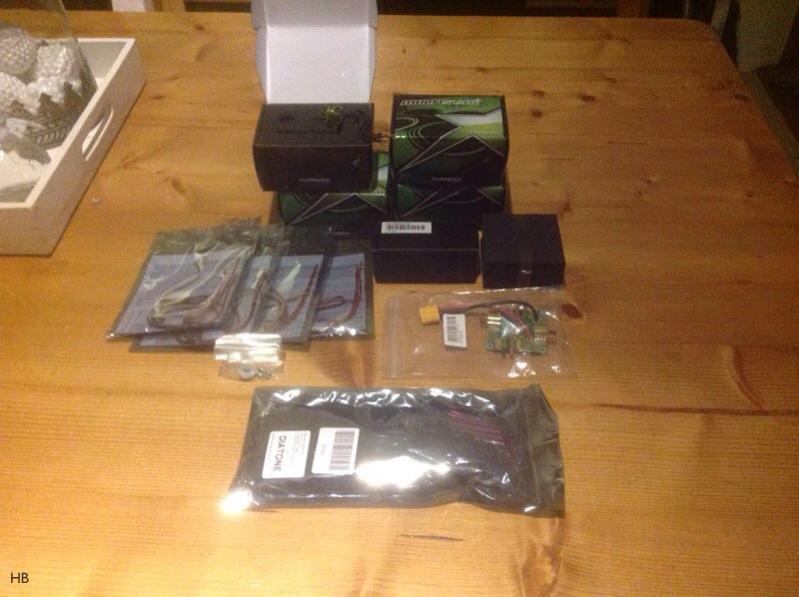

    De eerste spullen komen binnen.
    De flight controller, 4 motoren en esc's
    Het laser 230 frame en een lipo.
    En een pdb die ik denk te gaan gebruiken.
    Ik weet 1 lipo is niet genoeg maar er komt nog wel wat bij maar dit is om te starten met de bouw.
    [​IMG] [​IMG]
