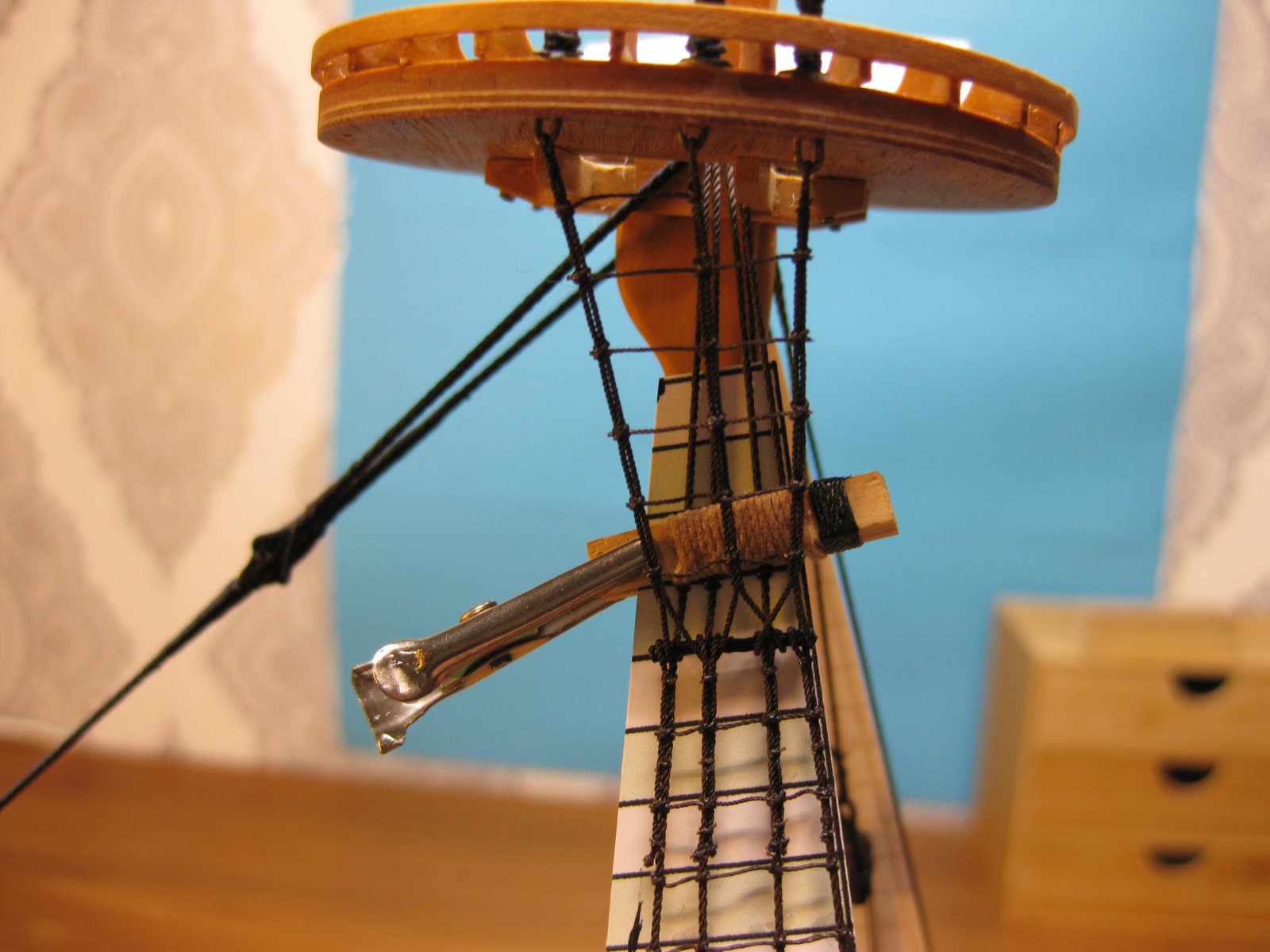

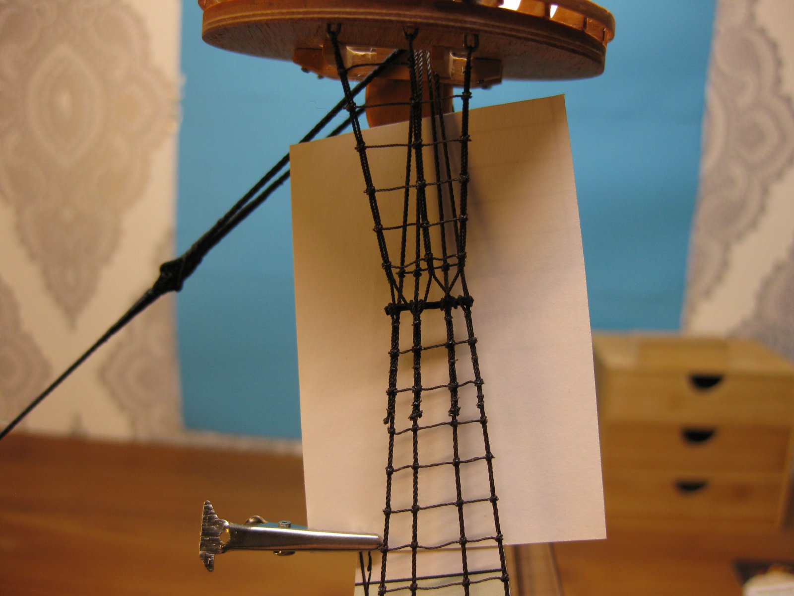

    Als ik jou was zou ik voor het knopen van de weeflijnen eerst de puttingwanten vanaf de mars naar de onderwanten maken, want door de spreidworst en spanning daarvan verandert de stand van de hoofdtouwen iets. Je krijgt dan ook meer ruimte tussen de touwen aan de bovenkant en dat knoopt gemakkelijker.

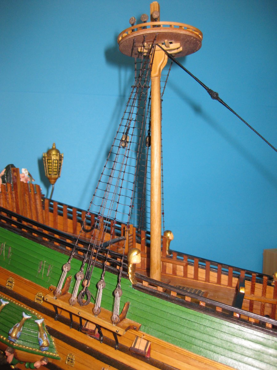

    kleine update van vandaag

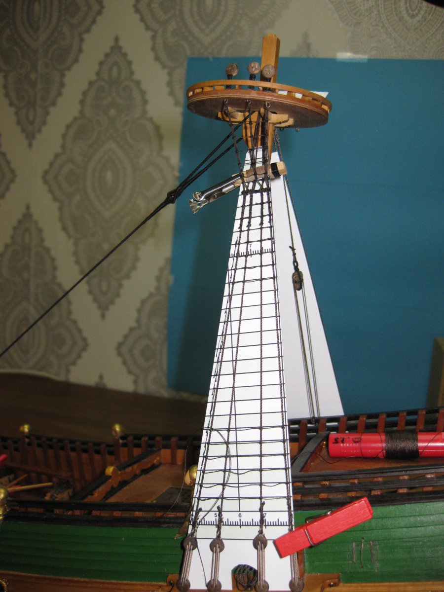

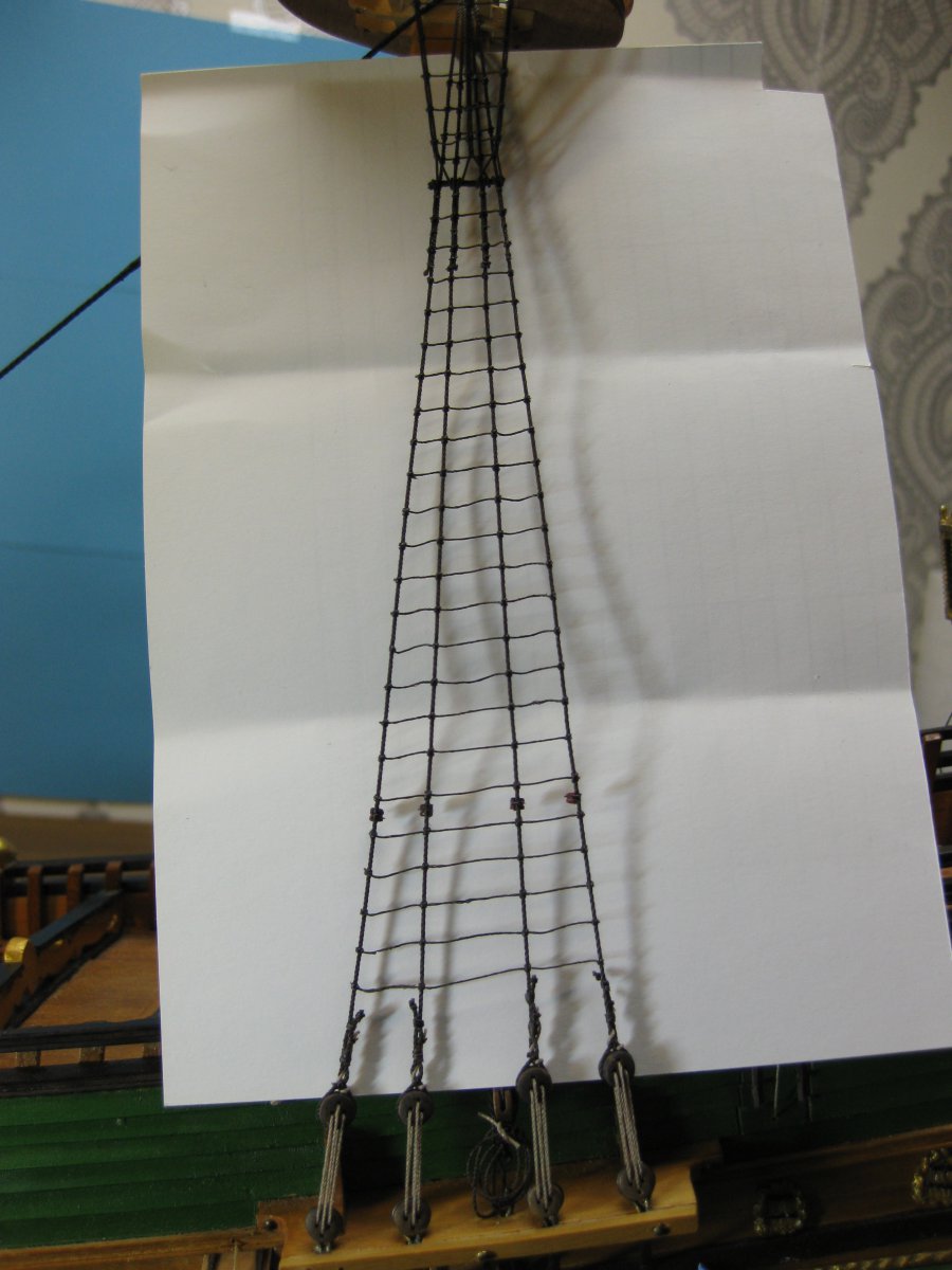

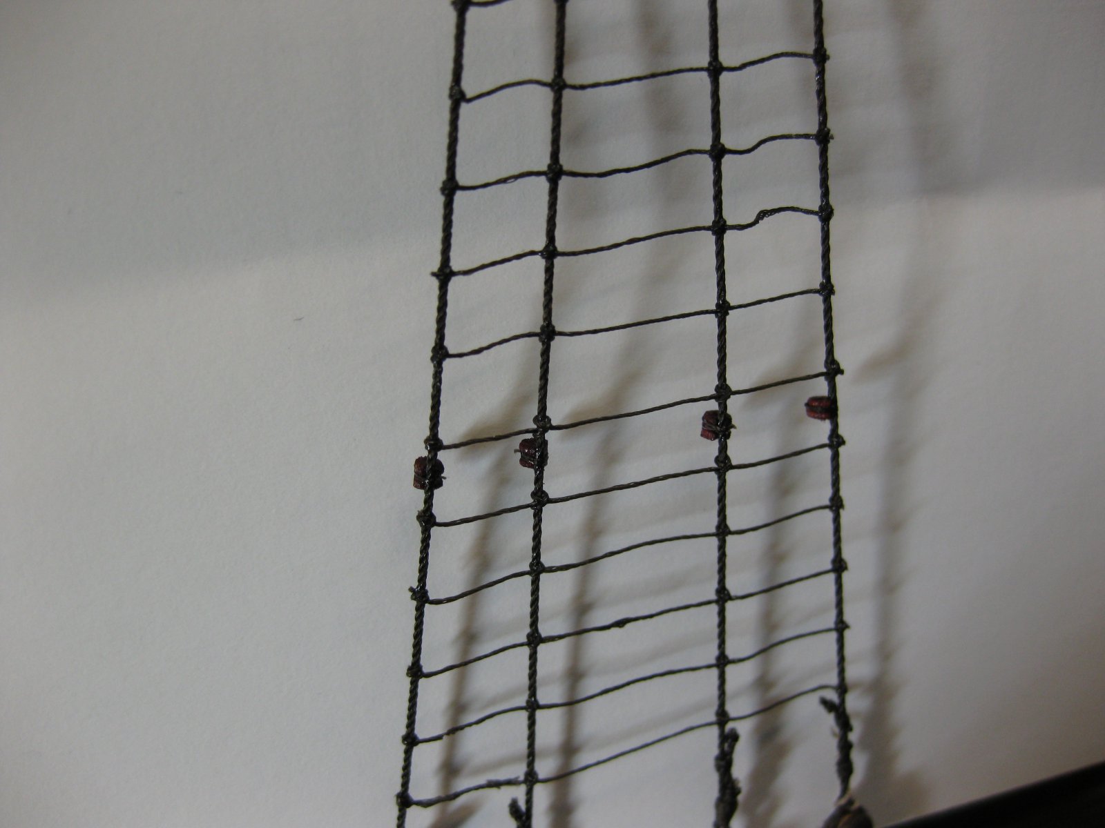

    nu de andere kant, deze kant is klaar inclusief de wandklootjes die erg klein zijn.
    De draad voor de weeflijntjes is 0,2 mm en is gemaakt van 3x 120/2 Serafill van Amann

    Beide kanten klaar en nu naar de hoofdmast. Kijken of ik de grommers meer op schaal krijg.

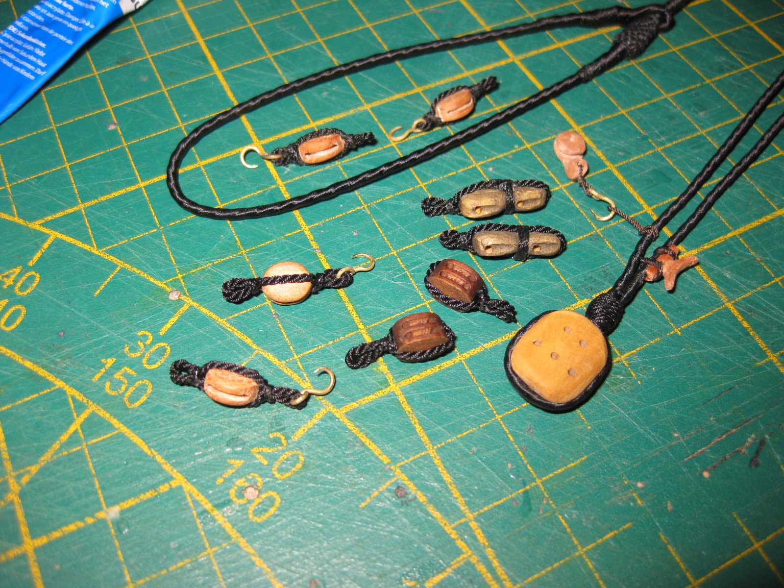

    de kleine onderdelen voor de zijtakels van de hoofdmast zijn klaar. evenals de de grote stag.
    Nu nog alles tot een geheel vormen

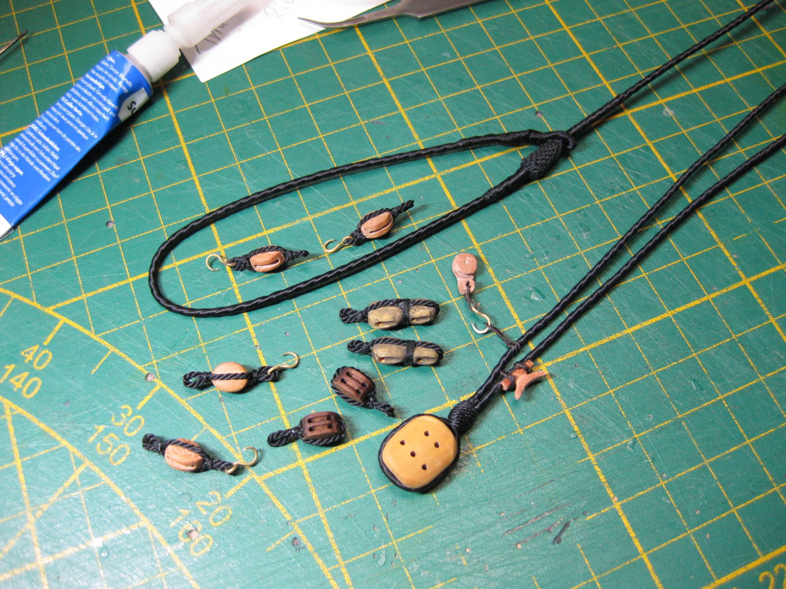

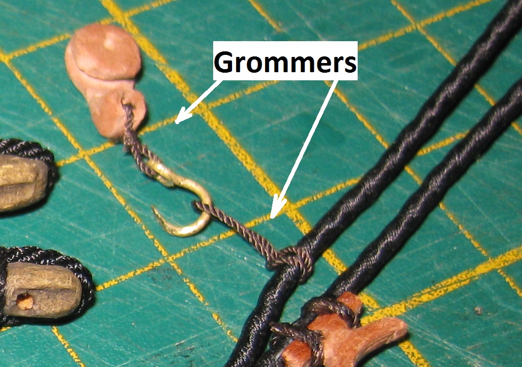

    De takeltouwen zijn 1 mm, de grommers moeten ongeveer 10 tot 20 % dunner. Ik heb 0,85 mm touw voor de grommers genomen. Dit had ik ook voor de bezaan gebruikt. Maar geen rekening met het dunnere takeltouw gehouden. De blokken zijn ook iets kleiner. Dit ziet er inderdaad beter uit.
    Het touw maak ikzelf. Ik zal deze week tekst en uitleg geven hoe eenvoudig dit is.

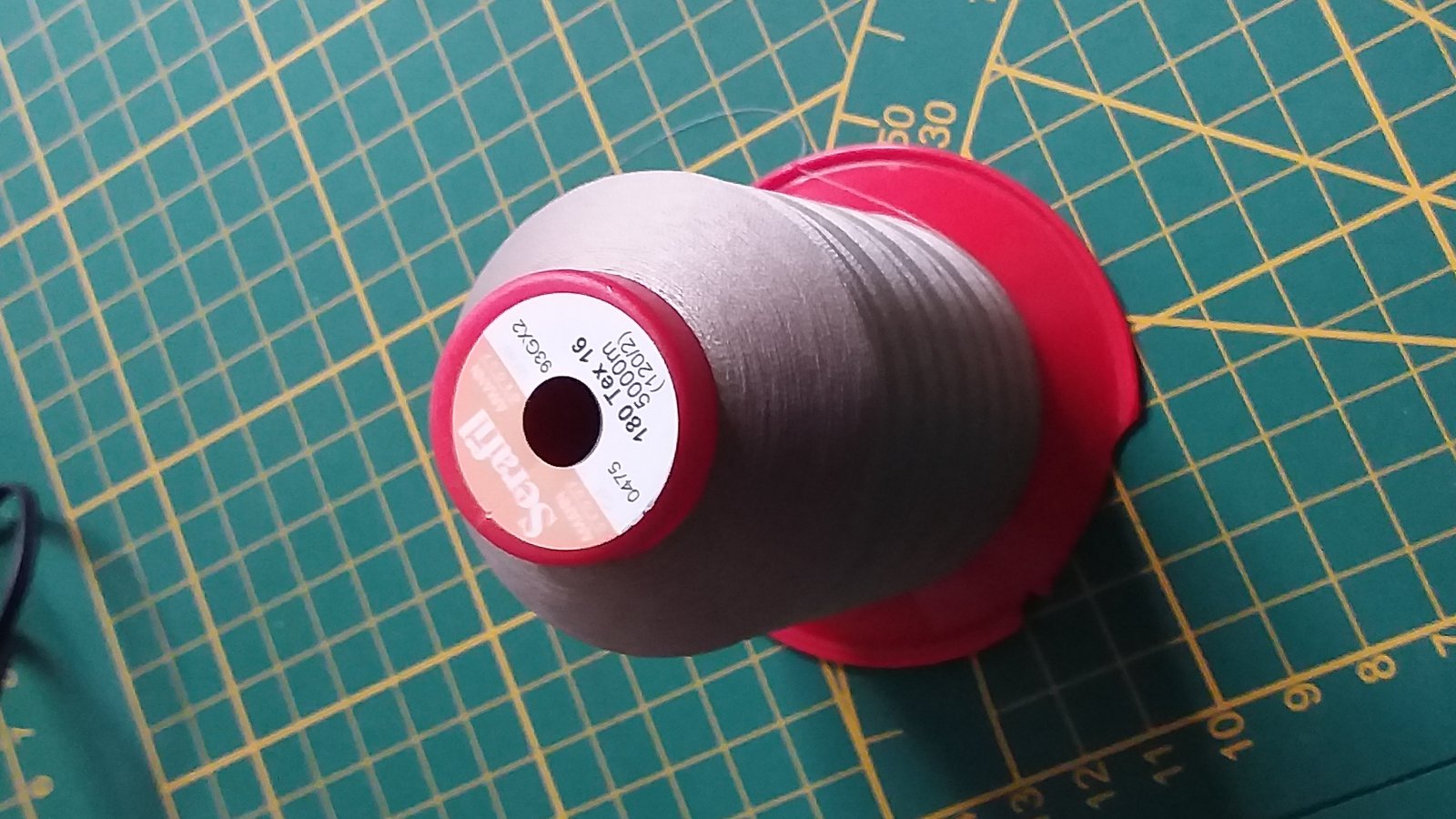

    Ik gebruik logeren van het merk Amann en dan Serafil 120/2 dit is 2 dradig polyester met een dikte van 0,12 mm. Oersterk en totaal geen pluizen of uitstekende vezels. Je kan daar alle diktes mee maken die je wilt. Er zijn wel een paar regeltjes waar je je aan moet houden om een goed resultaat te krijgen.

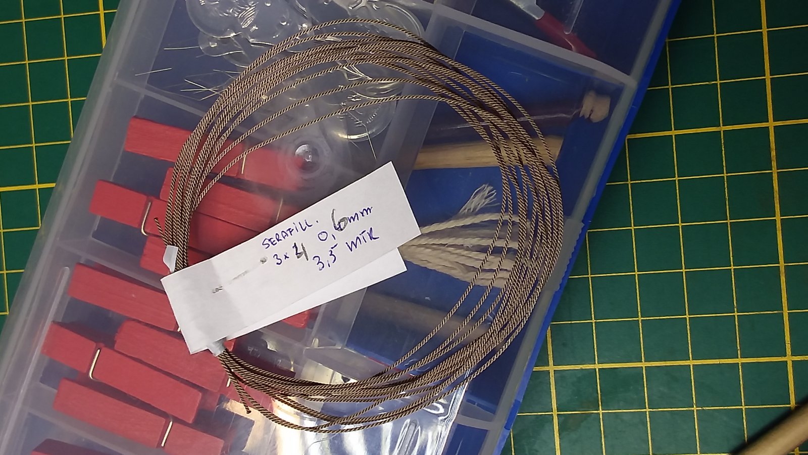

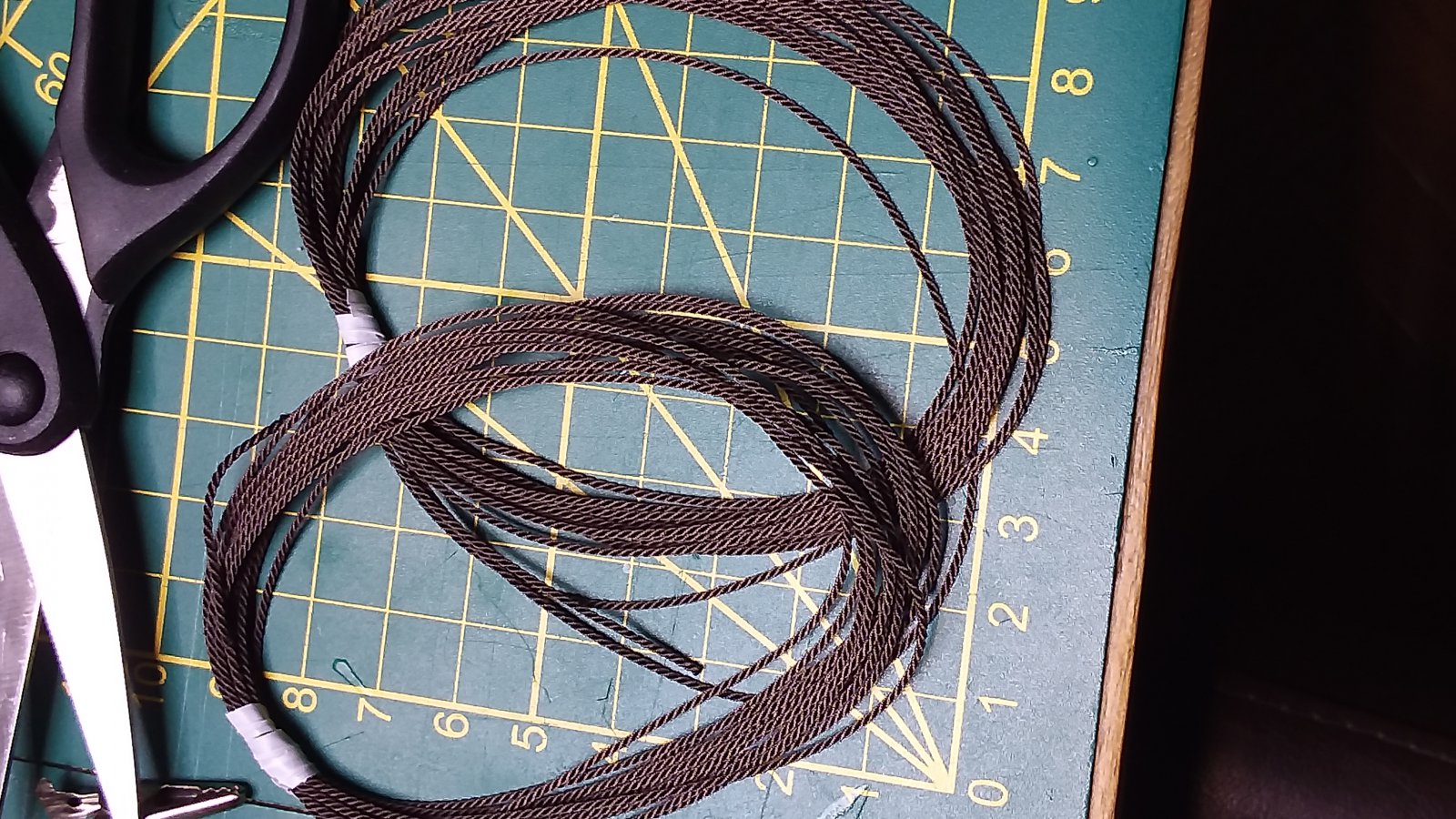

    Ik maak dit touw zelf zoals genoemd en het ziet er zo uit (Let op de glans komt van de flitser en in het echt ziet het er dof uit. Vergelijkbaar met touw van Amati)
    Je kan de strakke draaiing goed zien en geen pluizen.
    Ik gebruik Serafil 120/2 van de firma Amann
    Dit (lock-) garen is 100% polyester en zeer sterk. In diverse kleuren verkrijgbaar en zelfs te behandelen met wash om een mooi effect aan het touw te geven.
    Een wikkeling van 3x 4 draden geeft een mooi stuk touw van 0,65 mm op.

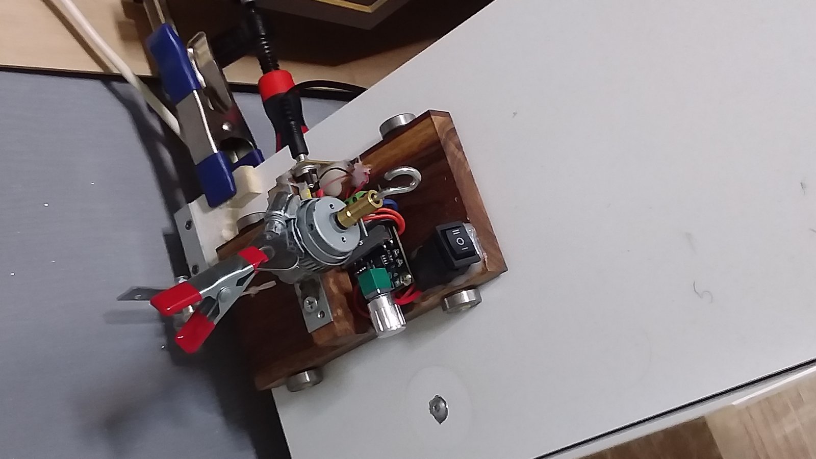

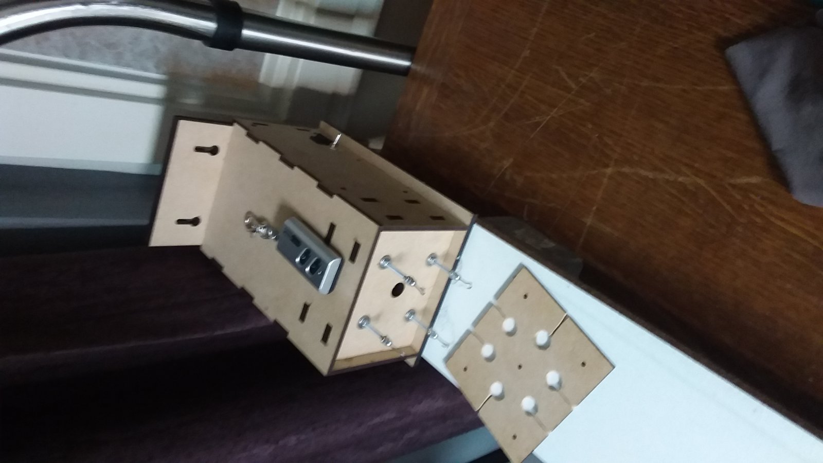

    Draaien doe ik op mijn eigengemaakte ropewalk, touwslager. Deze machine heb ik zelf ontworpen en samengesteld. En kan linkse en rechtse draad maken over een lengte van...... ik denk dat 10 meter haalbaar is. Het resultaat wat ik heb getoond is over 3,80 meter. De lengte van muur tot muur in mijn hobbykamer. De machine bestaat uit 2 delen die apart aangedreven kunnen worden.
    Via een klik aan/uit van de gamma heb ik hem onder controle op afstand.
    Ik span de draden op tussen de beide machines (3 of 4 draden). De machines zijn zo gemaakt dat de schakelaar op stand 1 bij de ene rechts om is en op de andere linksom. Dus bij een draad maken moeten schakelaars op dezelfde stand staan. zodat de ene links en de andere rechts draait en vice versa.
    De draaisnelheid is instelbaar en de verhouding is ongeveer 3:1 maar dat kan je naar eigen smaak en wens instellen, ook afhankelijk van de touw dikte.
    Ik begin met de grote machine die de draden apart draait. De andere draait even nog niet mee. En laat de machine draaien. Dit duurt even. Je moet de afstand meten dat de draad door het draaien korter wordt. Dit kan ergens tussen de 10 en 18% zijn.
    Voorbeeld een 3-2 draad draait tot 10% en een 3-32 draad 18%. In mijn geval tenminste. Dit zul je door te proberen zelf moeten bepalen en de waardes zijn richtlijnen. Ook het gebruik van andere garens kan andere resultaten leveren. Maar over het algemeen is de 10-18% procent regel leidend. 10% is bij mij over de lengte van 3,8 meter ongeveer 35 cm. Dus als het karretje waar een gewicht met touw via een katrolsysteem aanhangt 35 cm verplaatst is zet ik de andere machine ook aan en het touw begint zich op te winden. Ik controleer dit door het plankje wat bij de grotere machine ligt met de draad mee te voeren. Als de draad gedraaid is stop ik beide machines en neem touw eruit. knoopje op de uiteindes.
    Ik heb polyester draad gebruikt en dat wil nog wel eens terug naar de originele staat van allemaal losse draden. Door de draad 5 minuten in een oven te doen op 175 graden Celsius "herprogrammeer" je als het ware het touw naar zijn nieuwe vorm. Sterker nog je kan touw ontleden en de losse draden blijven hun nieuwe vorm behouden. Handig om grommers of oog lussen te maken.

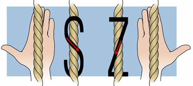

    Deze handige foto vond ik nog om te zien of draad links of rechts is.
    door naar je handpalm te kijken en de richting van je duim die overeenkomt met de slag kan je zien of de draad links geslagen is (linkerhand) of rechts geslagen (rechterhand).
