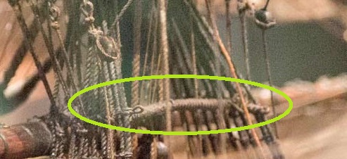

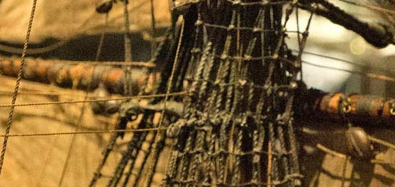

  8. Stephan Kertész
    8.063

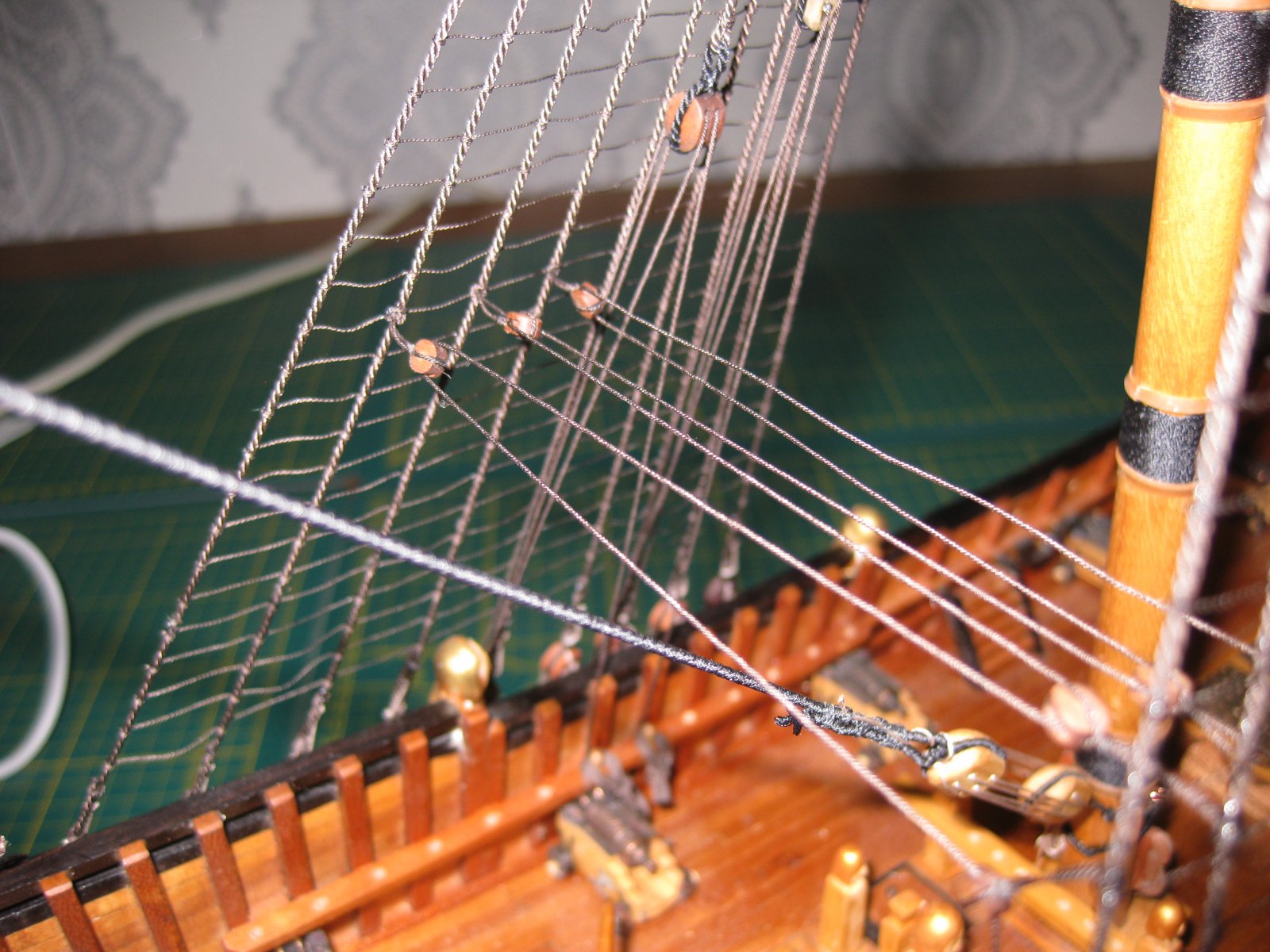

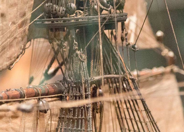

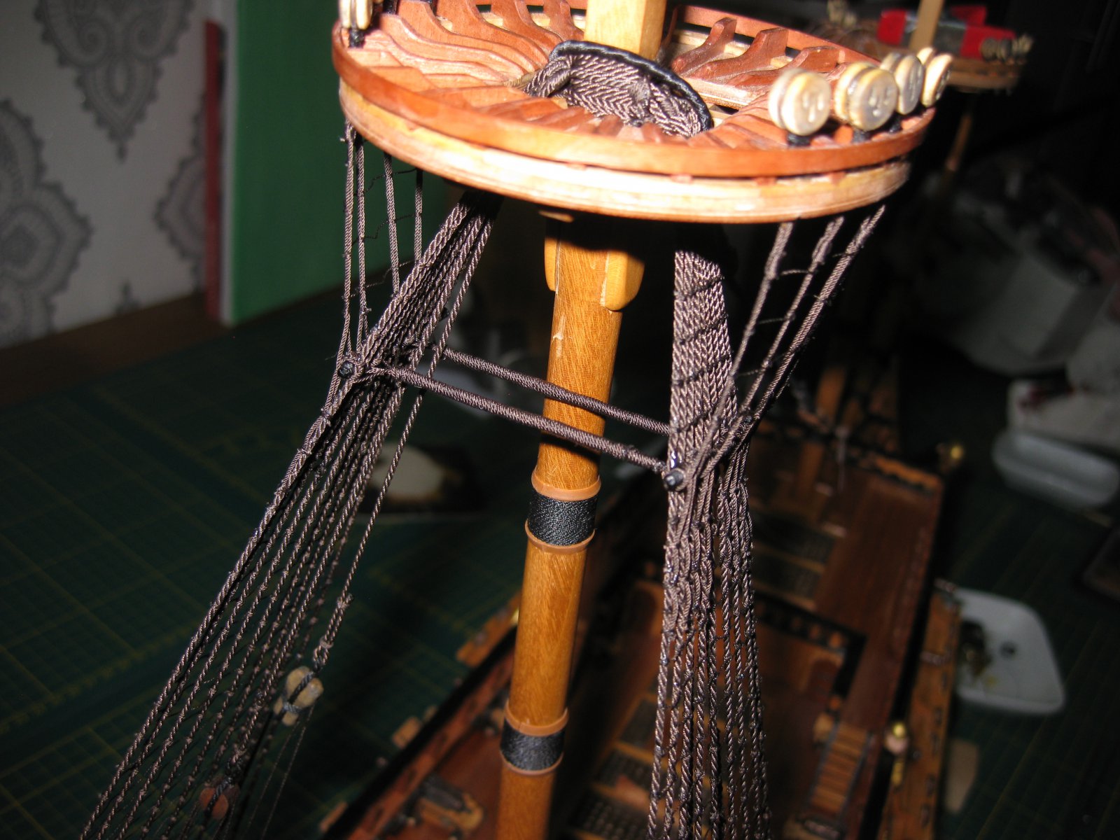

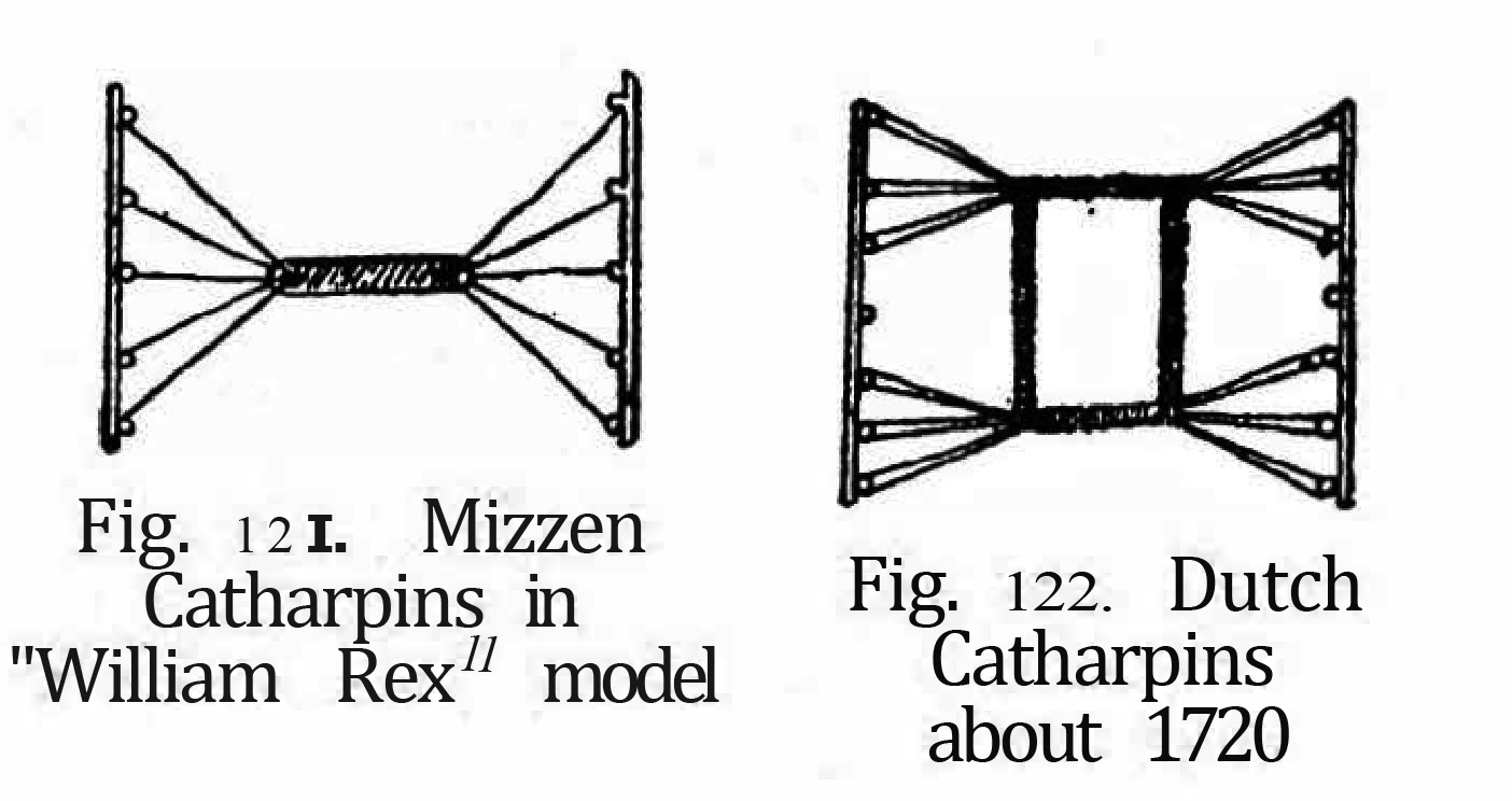

    Beetje research gedaan om te zien wat er nog op het want moet komen. Ik heb een paar prachtige foto's van het tuig van de Prins Willem uit het museum. en kwam dit onderdeel tegen.
    Uit de foto's blijkt dat er 5 touwen op zitten op de achterste wanttouwen. Zoals de William Rex ook heeft
    P Voogt, walter10, Avado en 4 anderen vinden dit leuk.
  9. *Hans*
    6.815
    Dat zijn fijne details. Weet je al hoe de "zwichtingen" eronder heten?
  10. Stephan Kertész
    8.063
    Nee, ik kom ze eerlijk gezegd pas de eerste keer tegen. En volgens de boeken die geschreven zijn tot Steel aan toe. Zouden die boven er niet opgezeten hebben. Maar de Pw is wel bijzonder en erg groot voor zijn tijd.
    Edit. In Engels lower catharpins, onderste zwichtings. Dat zou een naam kunnen zijn misschien?
    Laatst bewerkt: 26 nov 2021
    Dave Bekers vindt dit leuk.

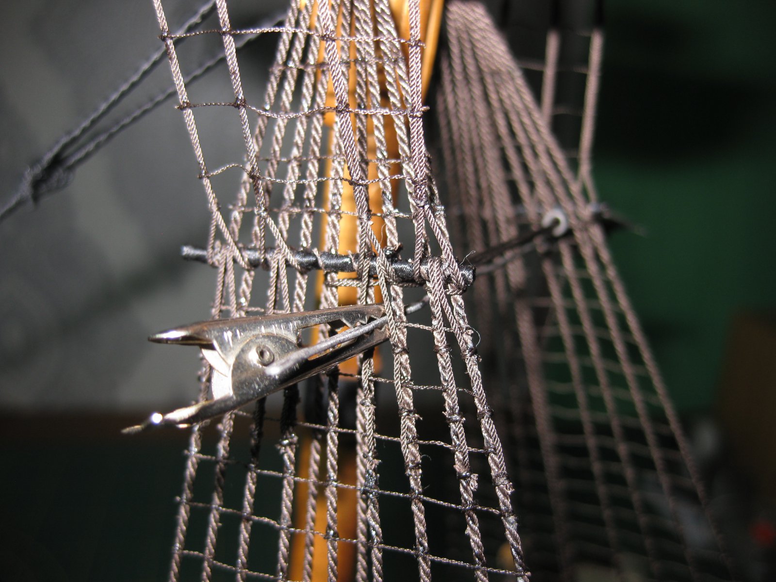

  11. Stephan Kertész
    8.063

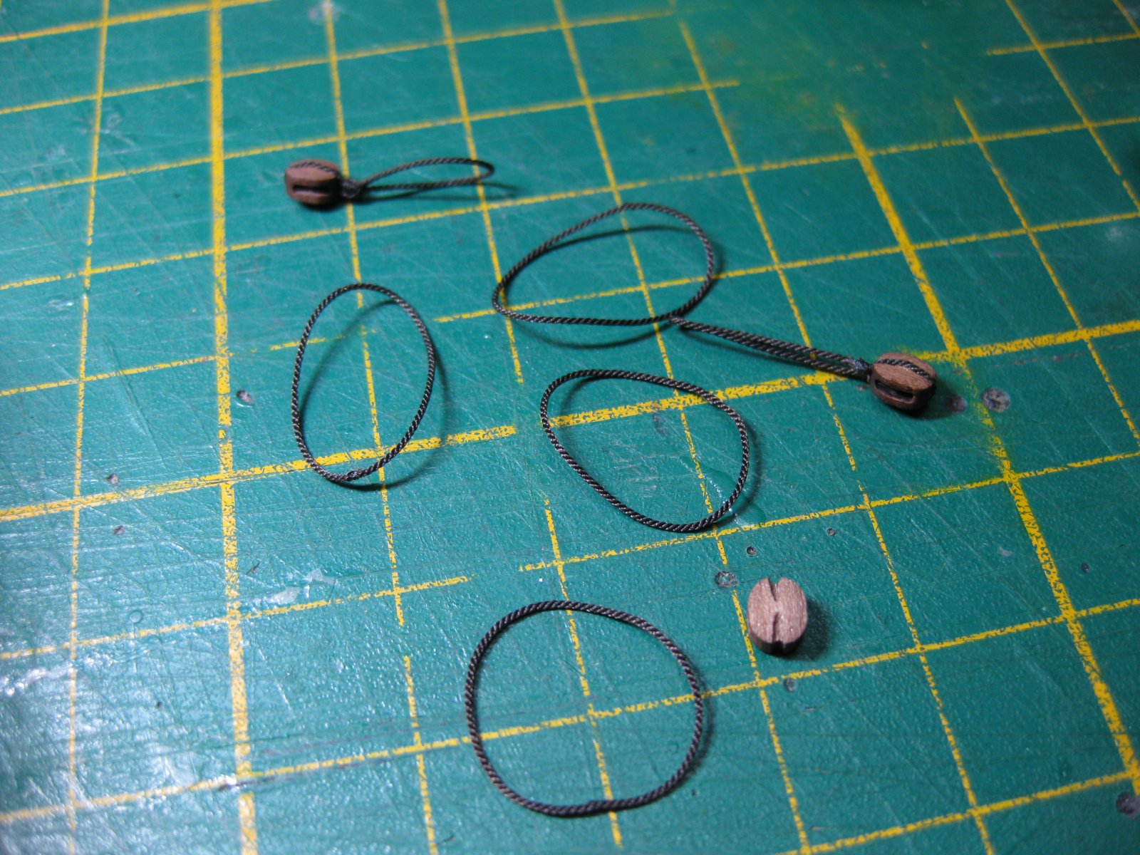

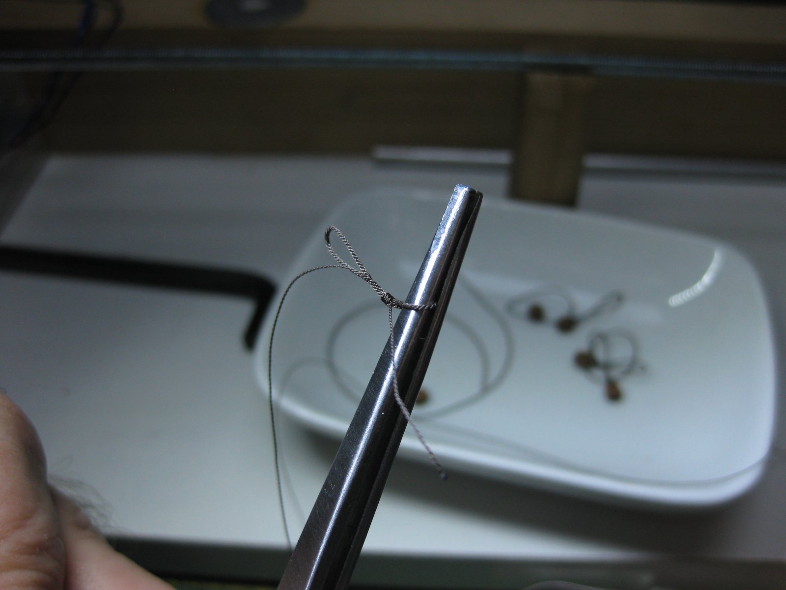

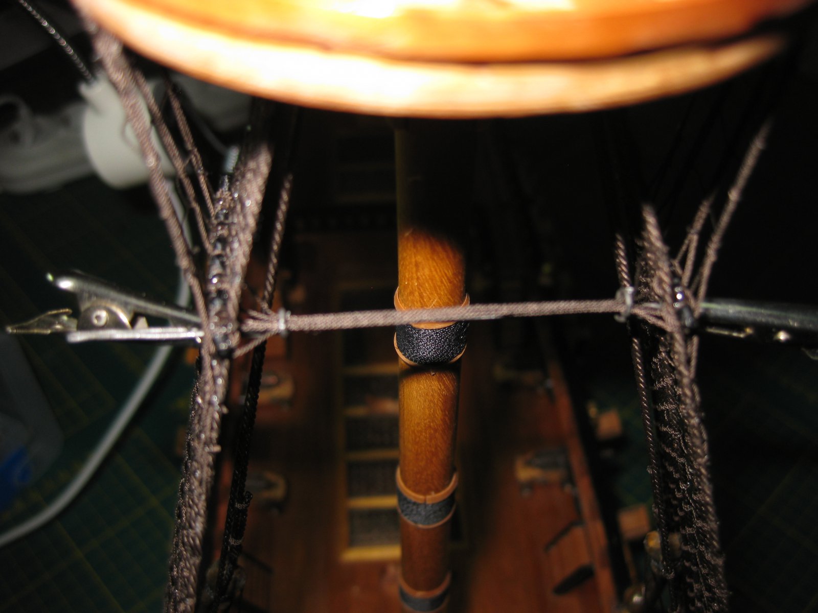

    Het begin van de zwichtings is er. Was nogal een behoorlijk gepriegel. Bij de fok start ik in een eerder stadium hiermee
    Zo en nu kijken dat ik het omwikkeld krijg. wordt vervolg.
    Mees Ippel, Dave Bekers, Avado en 5 anderen vinden dit leuk.

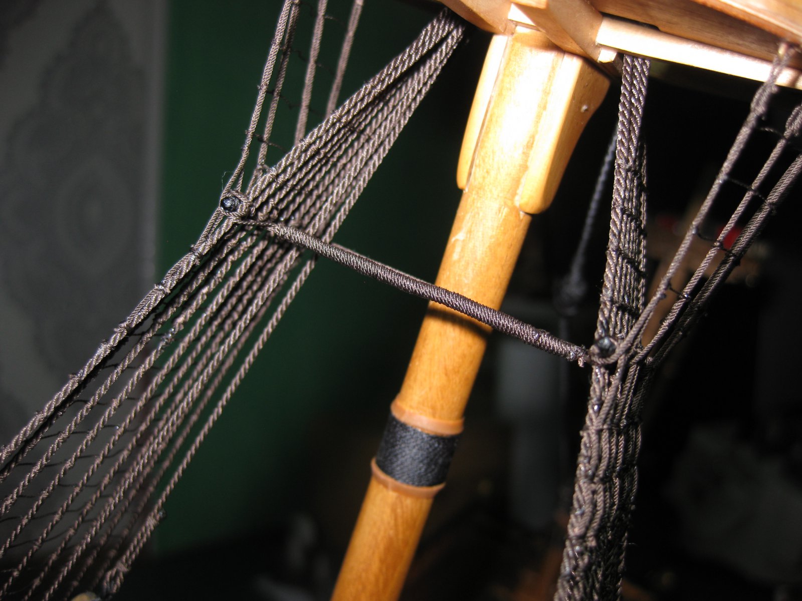

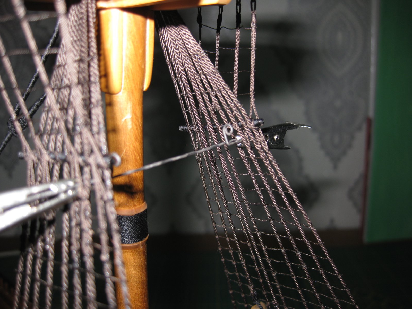

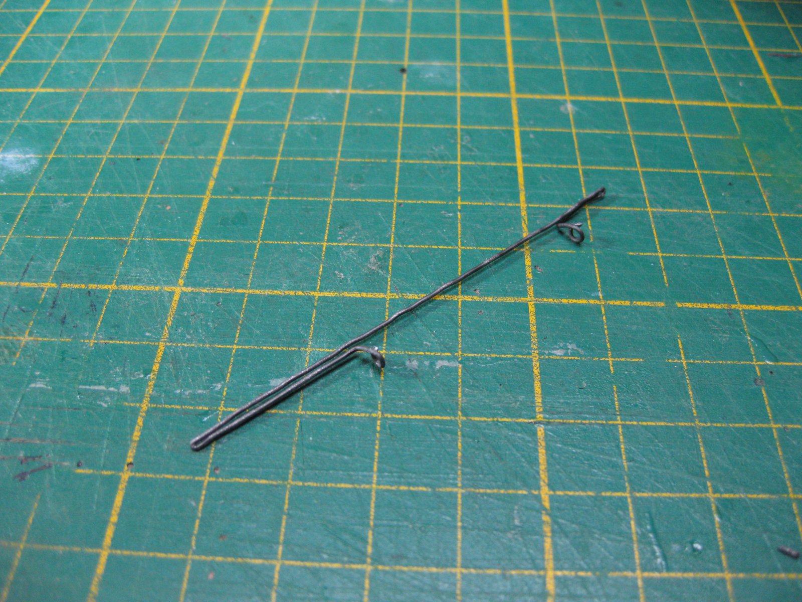

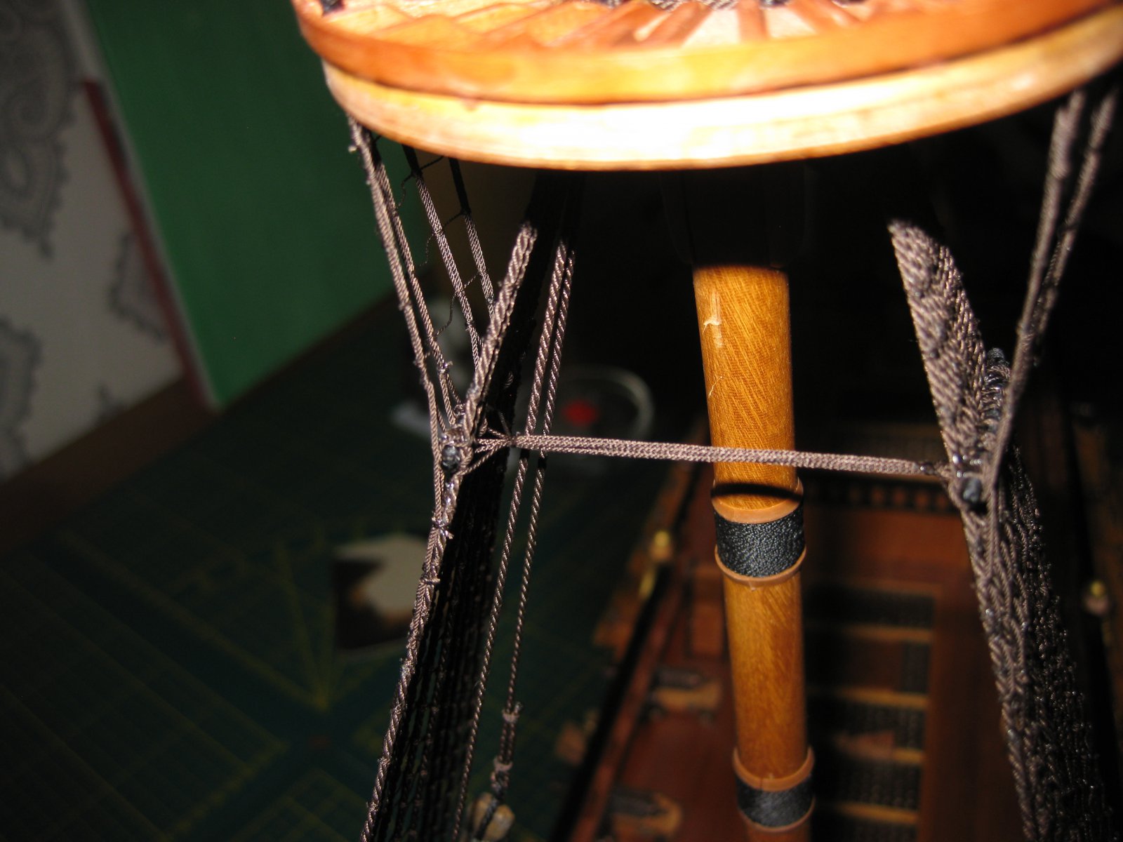

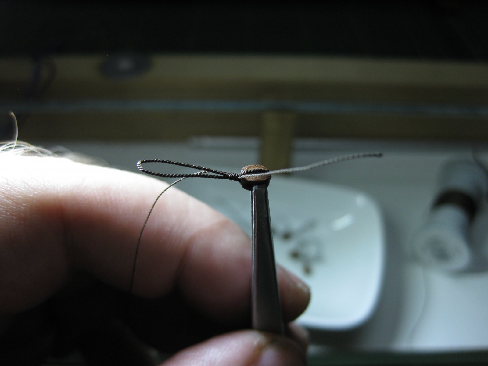

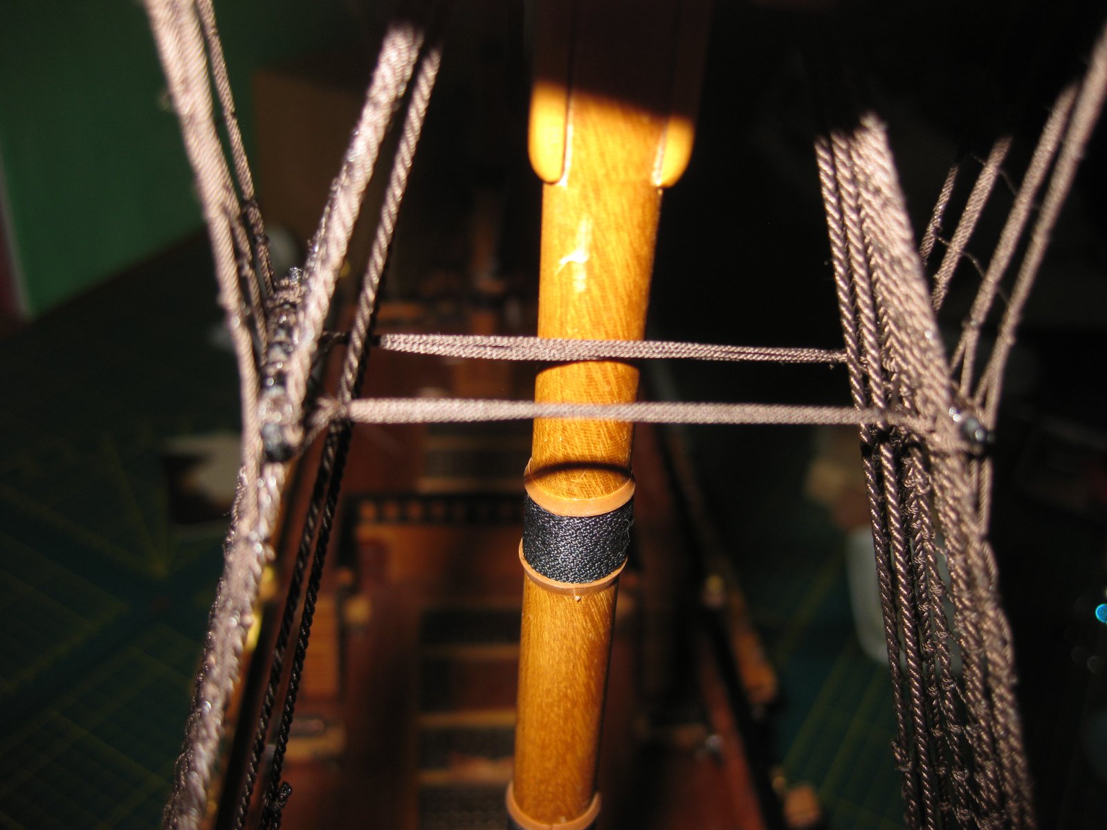

  12. Stephan Kertész
    8.063

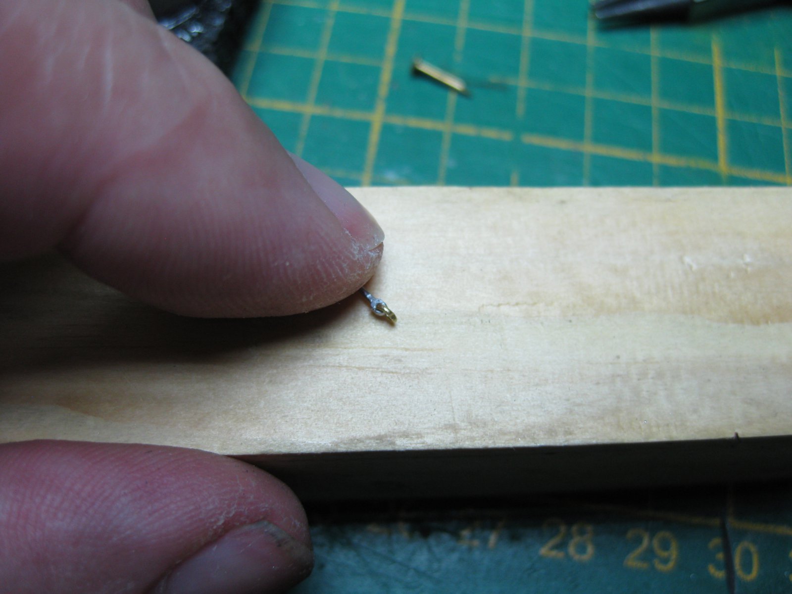

    De eerste is klaar, incl een foto van de dikke vingers van mij om te laten zien dat dit geen peulenschilletje is om te doen. Hier is geen pincet aan te pas gekomen omdat ik met een vinger alleen de druk op het touw kan houden.
    janzwart, Dave Bekers, Avado en 5 anderen vinden dit leuk.
  13. jean41
    jean41
    14 dec 2019
    485
    Valthermond
    Knap stukje werk en wat een geduld!
  14. P Voogt
    1 mei 2020
    2.218
    Woudrichem
    Een prachtig resultaat, Stephan. Da’s best lastig om het netjes strak te krijgen zonder het want naar binnen te trekken.
    Gr. Peter

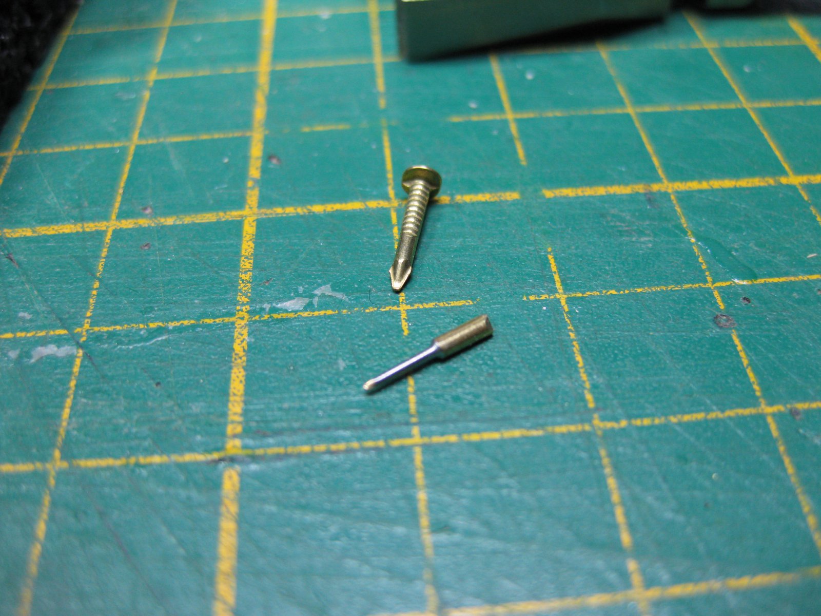

  15. Stephan Kertész
    8.063
    Bedankt Jan, tja het hoef niet af vandaag. Tijd genoeg
    Bedankt Peter.
    Daar had ik dat metalen hulpstukje voor gemaakt. Dat voorkwam dat de boel naar binnen trok en ik kon het touw in de gewenste vorm brengen en dan pas alles verlijmen en knoppen. Ik gebruik best vaak dit soort hulpstukjes met de tuigage. Dit voorkomt dat je iets te strak aanhaalt en dat je de vorm die je voor ogen had er ook in krijgt. Als je voelt aan het touwwerk dan verbaast je je hoe flexibel alles nog is. Nergens zit er een ongezonde spanning waardoor zaken krom trekken. Maar toch zit alles strak op het oog. Dat is het moeilijkste aan de hele klus en daar helpen dat soort tooltjes bij.

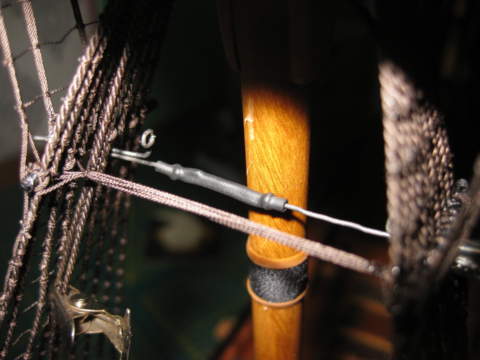

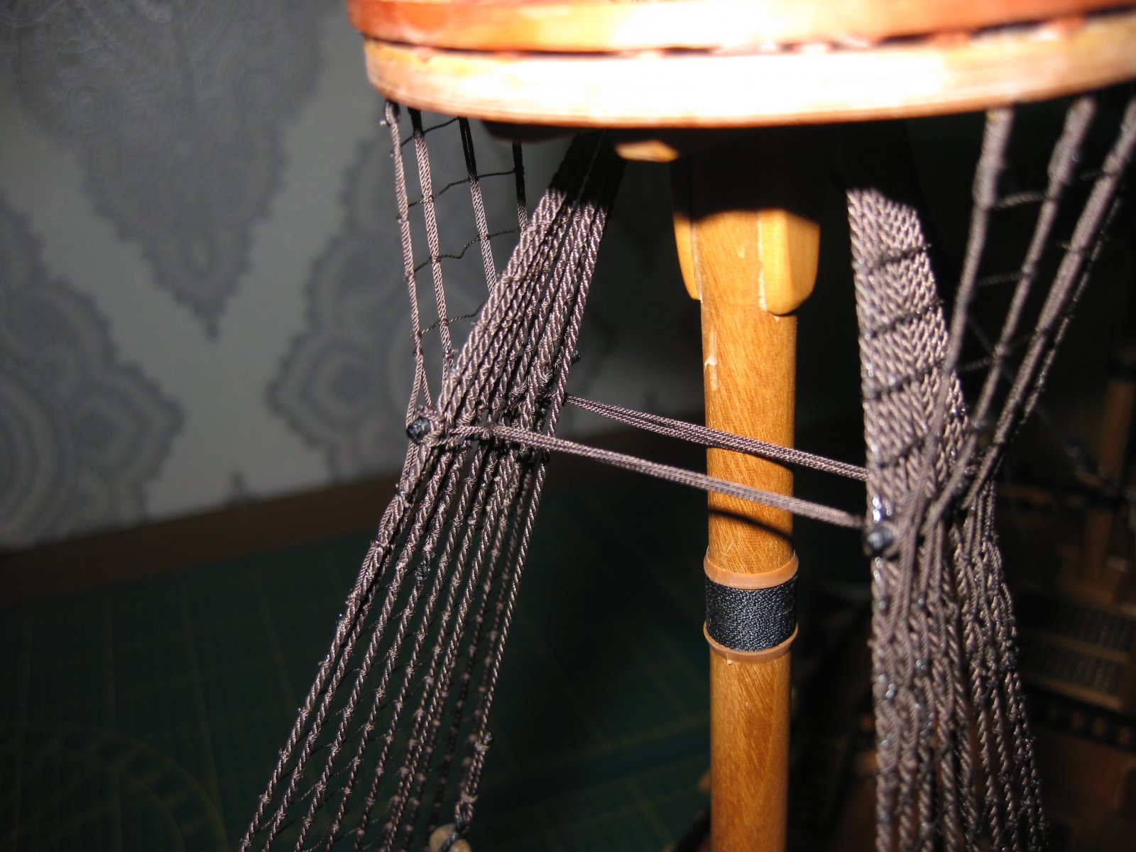

  16. Stephan Kertész
    8.063

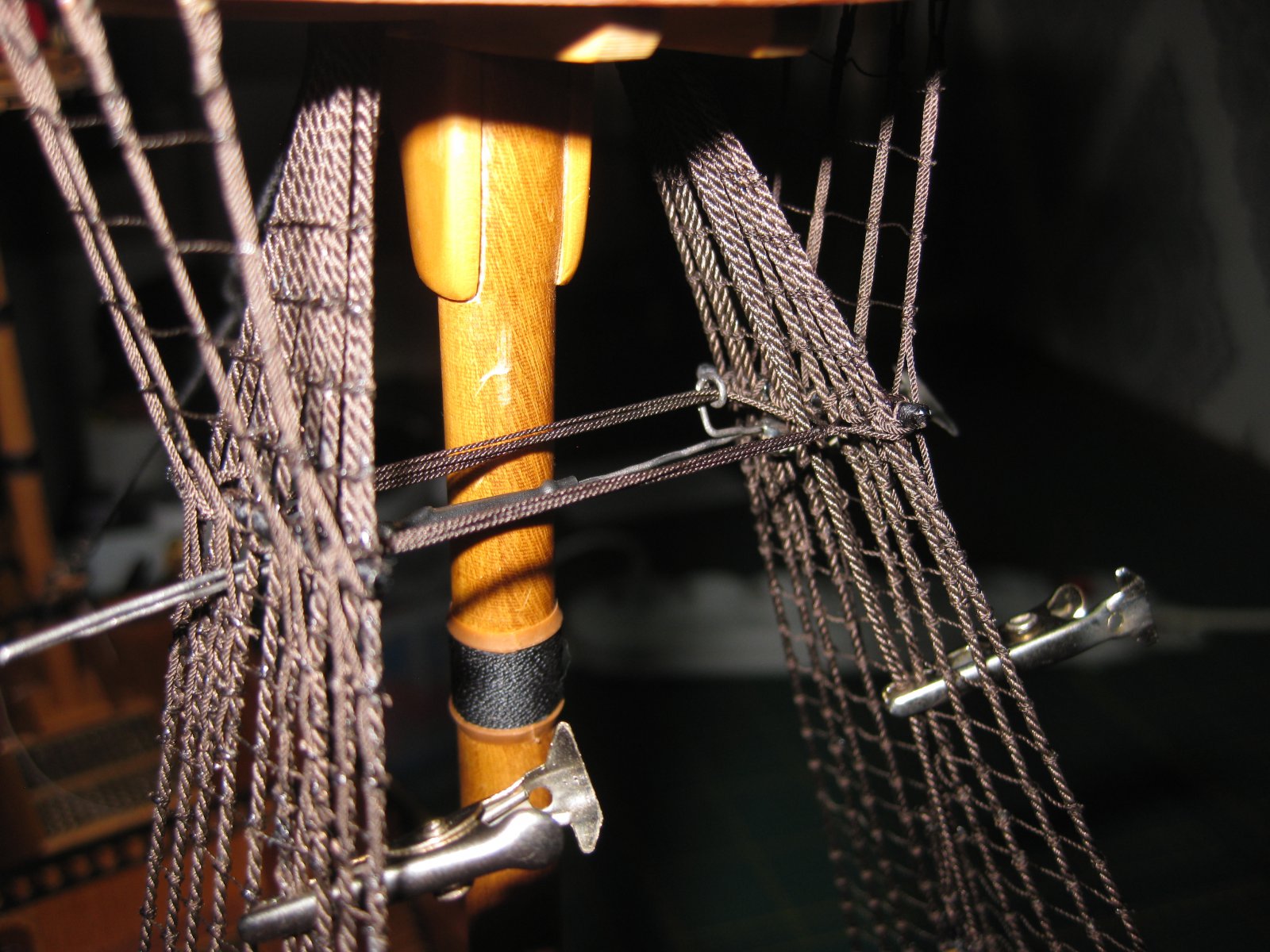

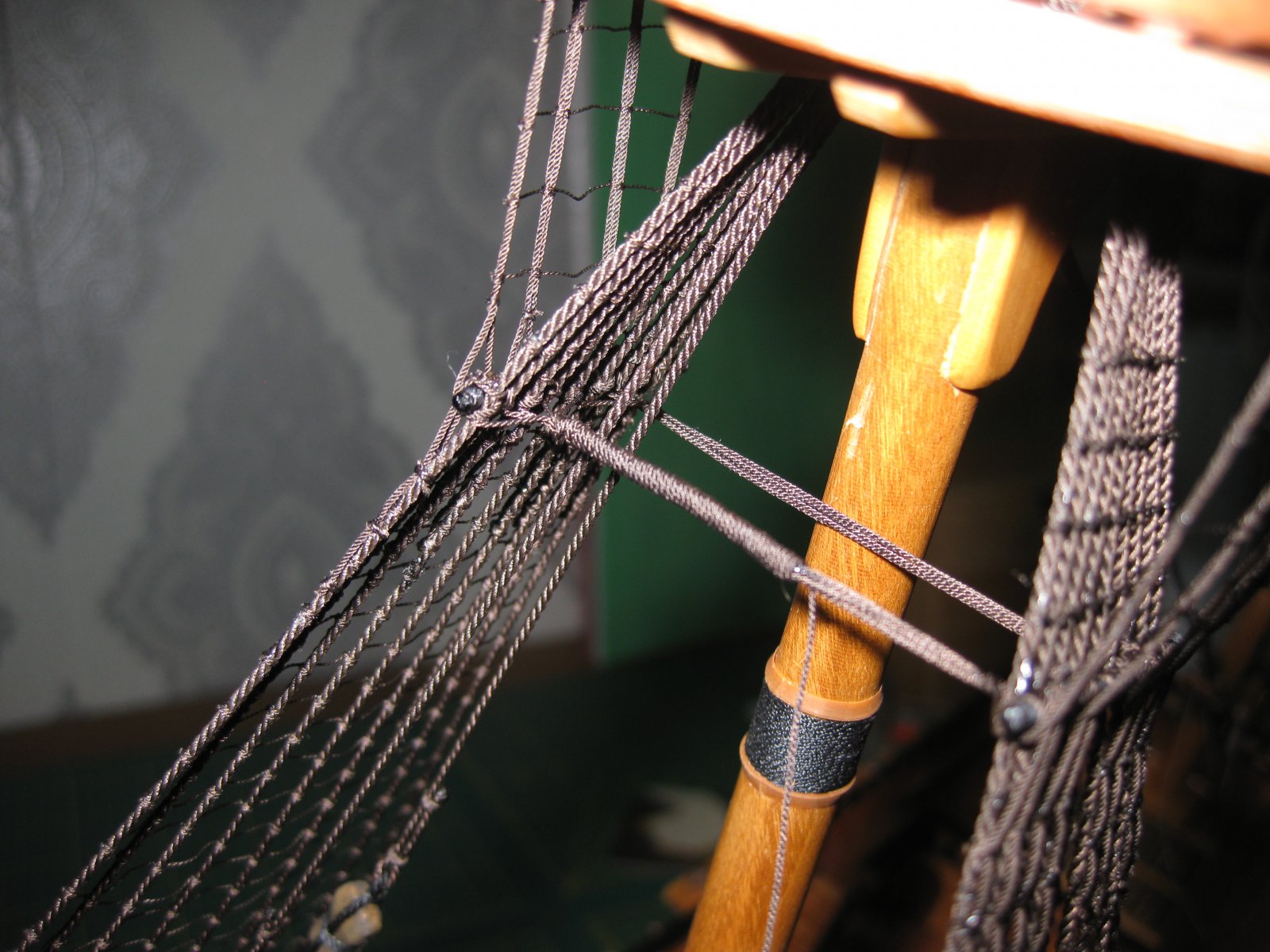

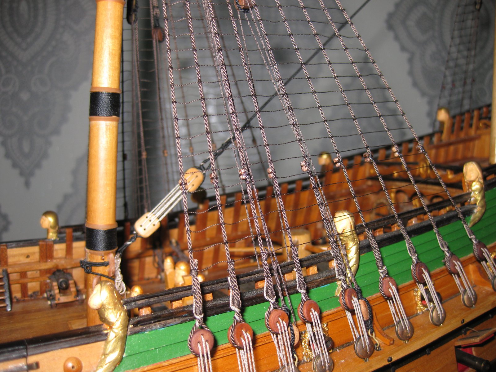

    En de tweede is ook weer klaar. Die was wel een beetje meer ingewikkeld doordat hij vlak bij de mast zit en daardoor minder ruimte bied voor de handen.
    IMG_2200.JPG .
    P Voogt, Dave Bekers, TIMBERWOLF en 6 anderen vinden dit leuk.
  17. Stephan Kertész
    8.063
    En weer een klusje klaar. Kijk en zie de stappen om tot dit eindresultaat te komen.

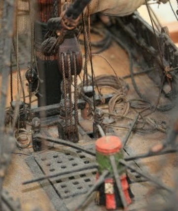

  18. Stephan Kertész
    8.063

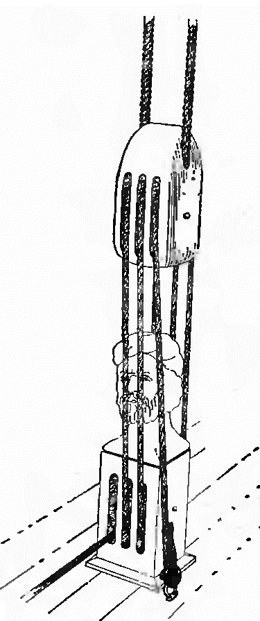

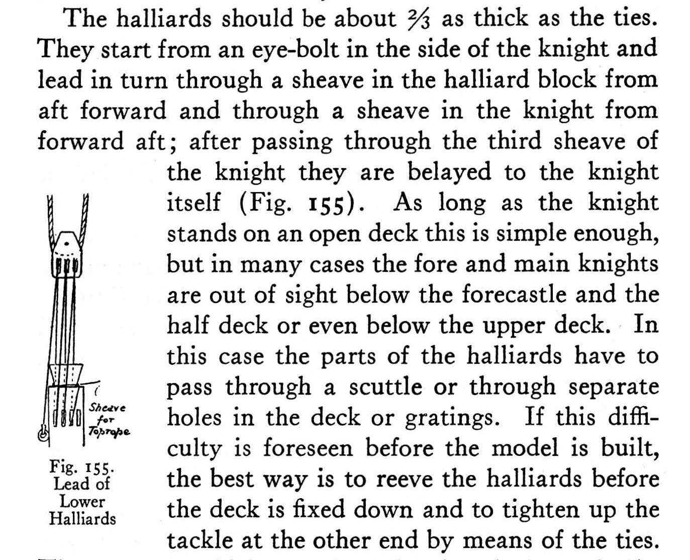

    Op het museum model lijkt het dat het kardeel van de grote ra verkeerd is in gescheerd.
    foto museummodel en boek
    Volgens mij moet het halende part richting de spil lopen, maar volgens de foto's lopen de touwen tegengesteld aan de beschrijving van Anderson
    Ik zal het dan ook maar doen zoals Anderson beschrijft.

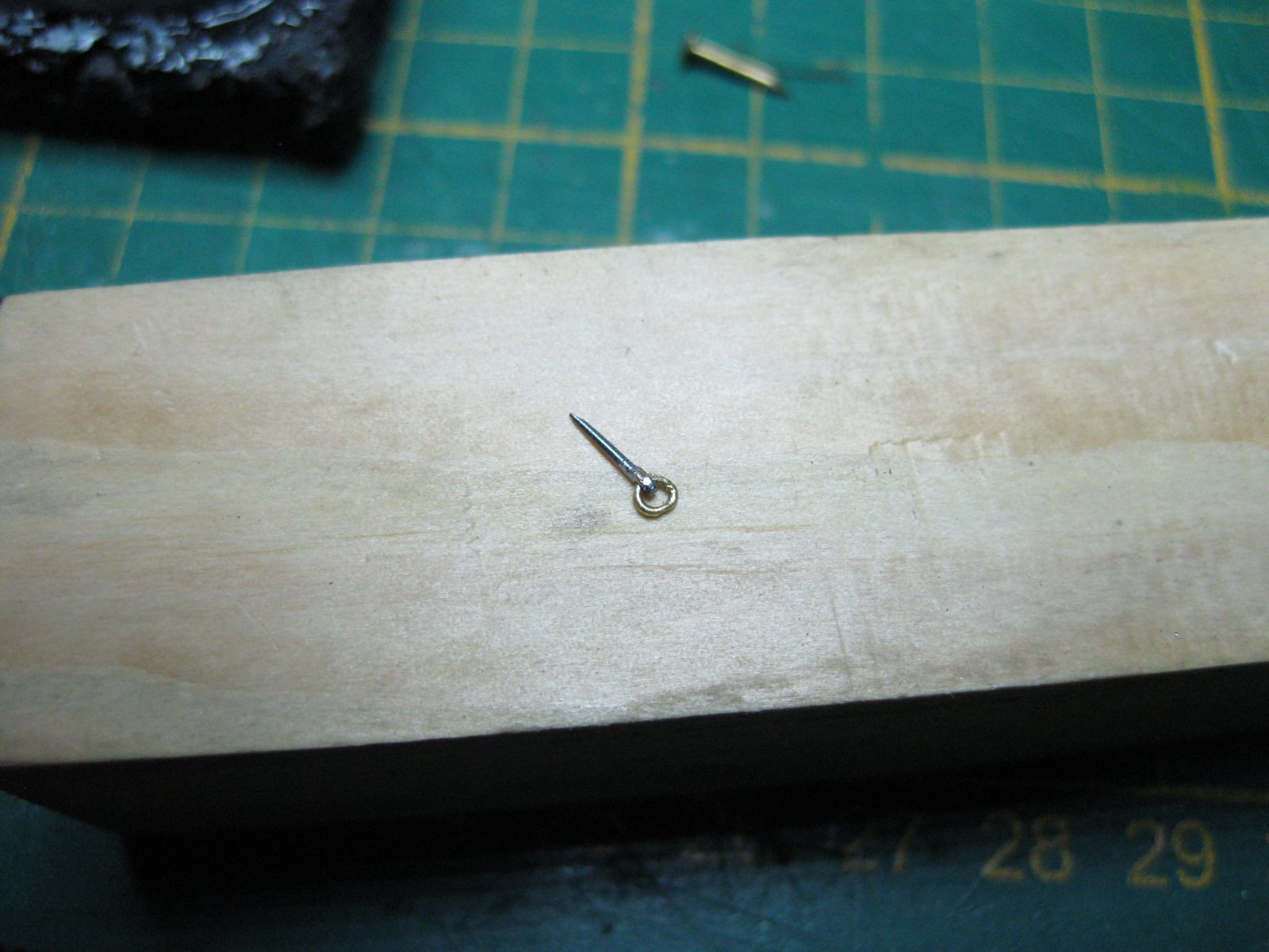

    Eerst maar eens een dek oog gemaakt
    arvaa, janzwart, TIMBERWOLF en 3 anderen vinden dit leuk.

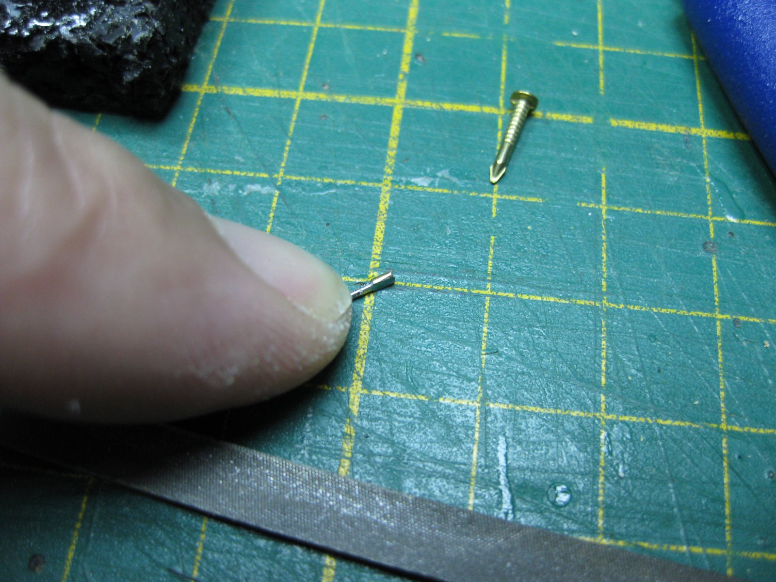

    Mooi werk, ziet er goed uit, dat zijn details in verhouding.
    Met een klein aambeeld en een kleine doorslag, kan je ook de uiteinden mooi plat slagen, en daarna bij werken.
    Nogmaals mooi gedaan hoor !
