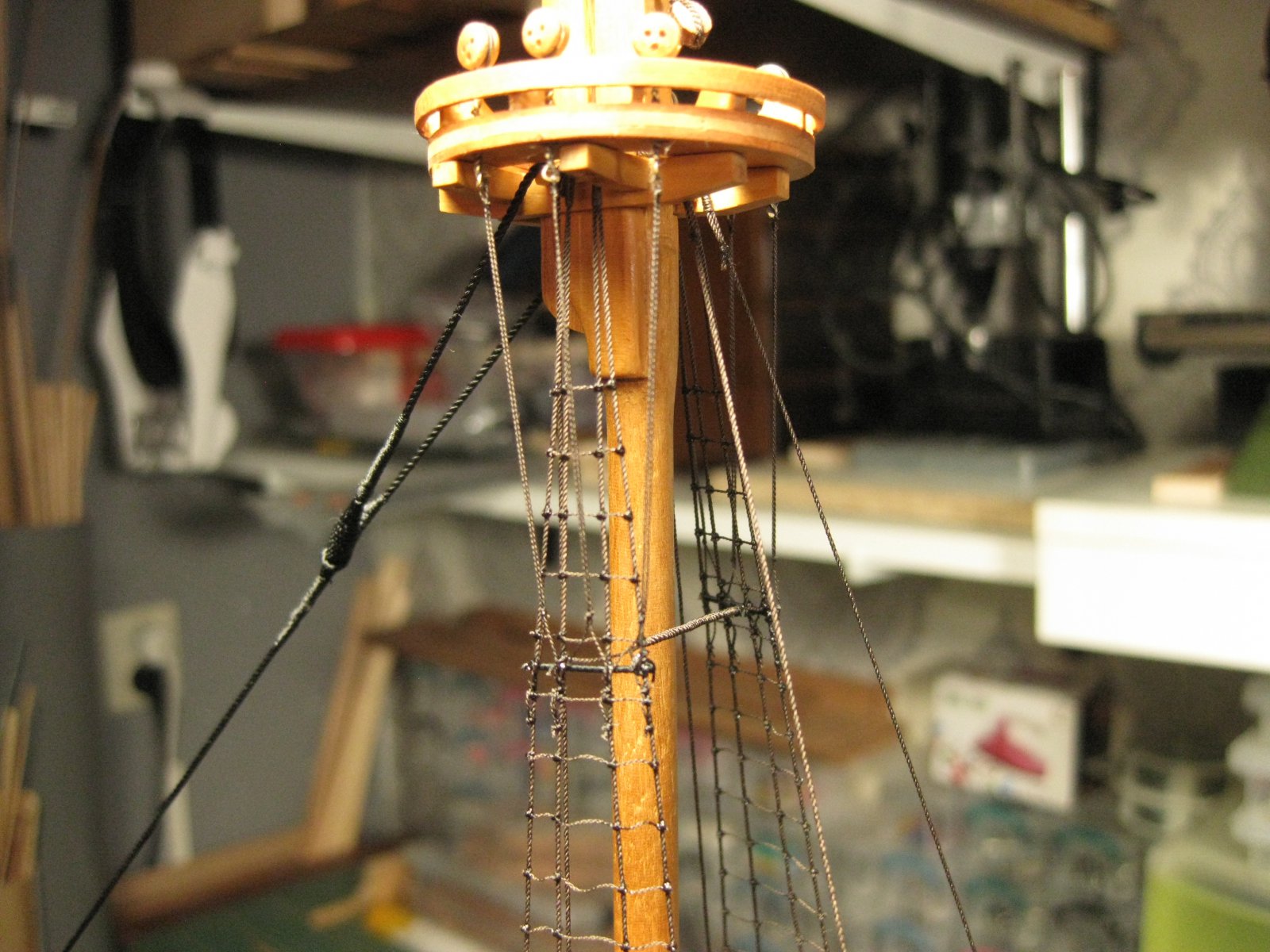

    Het eerste wat ik gedaan heb is de boegsprietmast van een want voorzien en ook meteen de allerlaatste weeflijntjes voor dit schip.

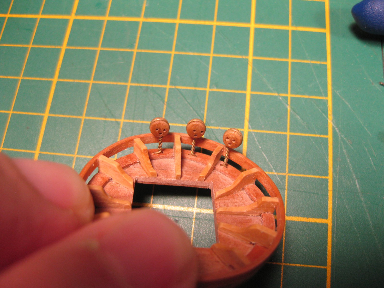

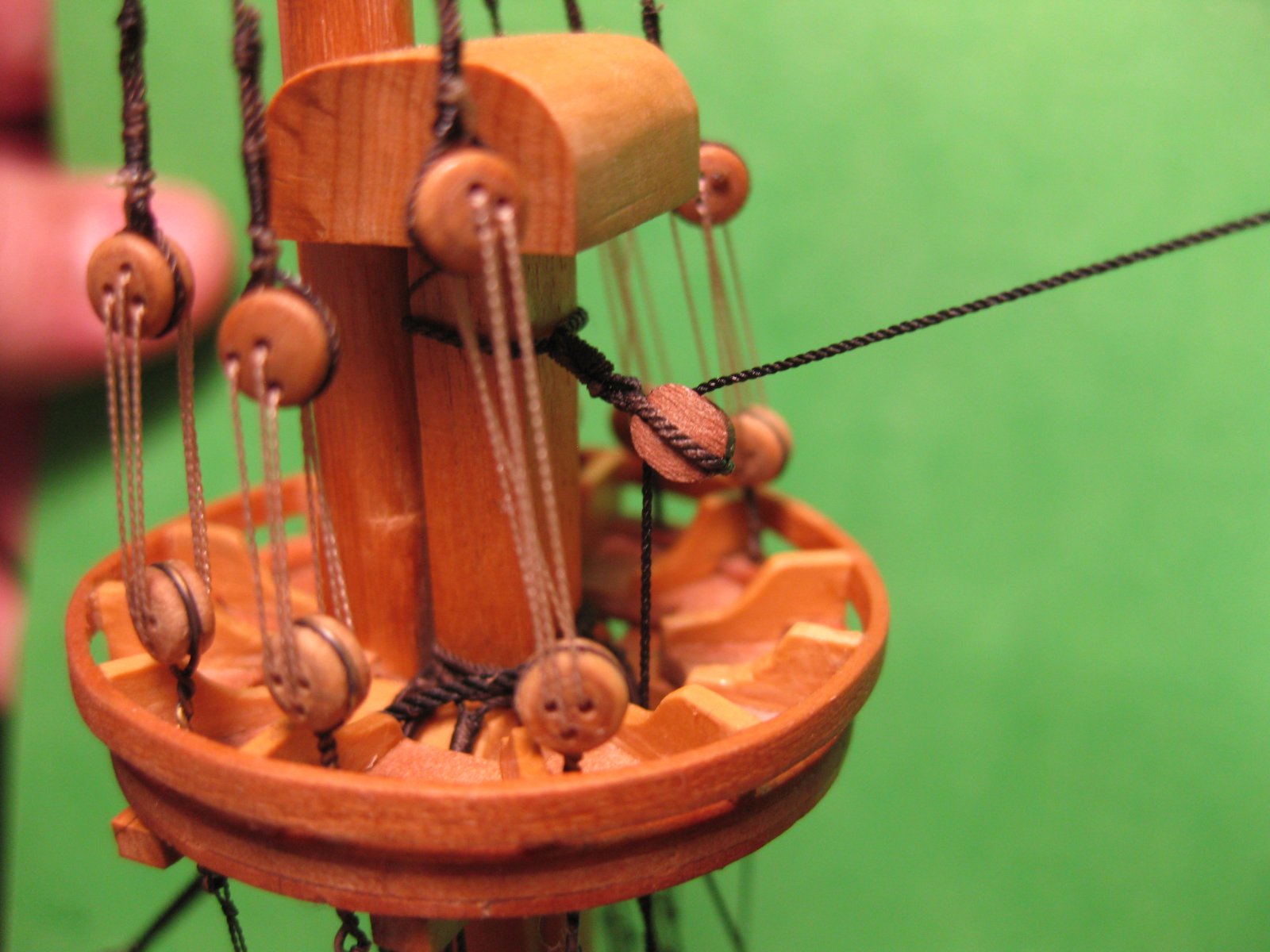

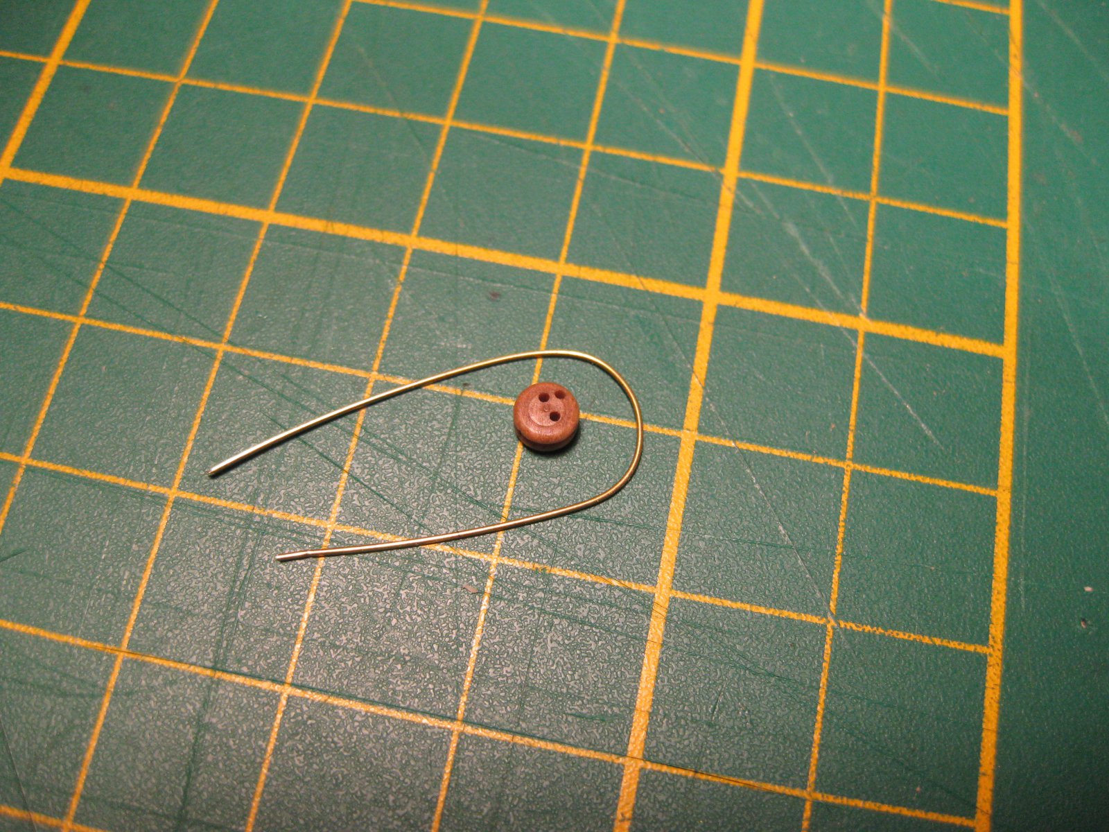

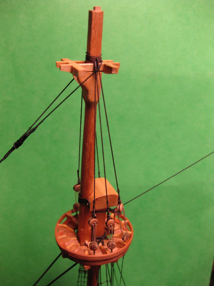

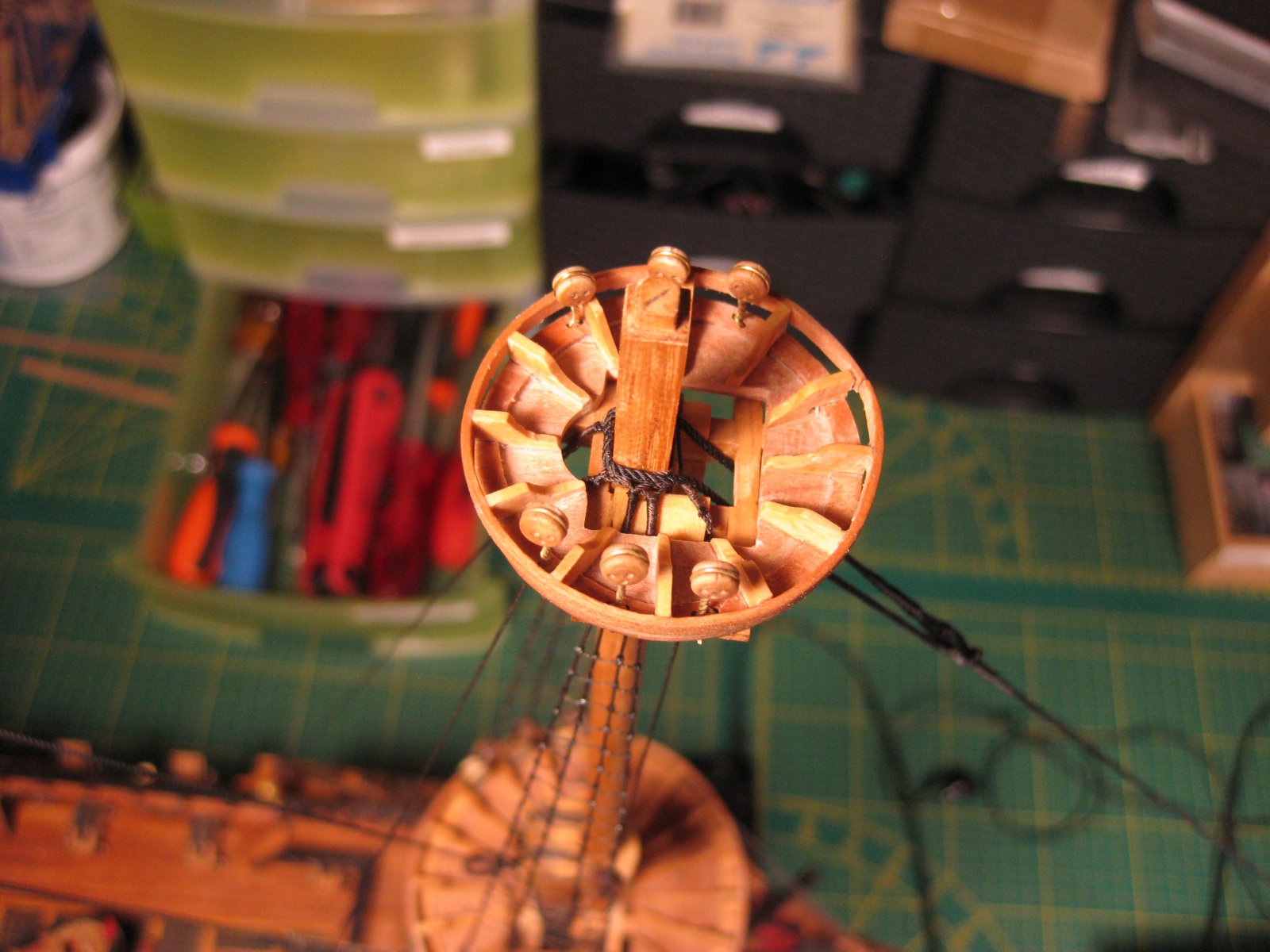

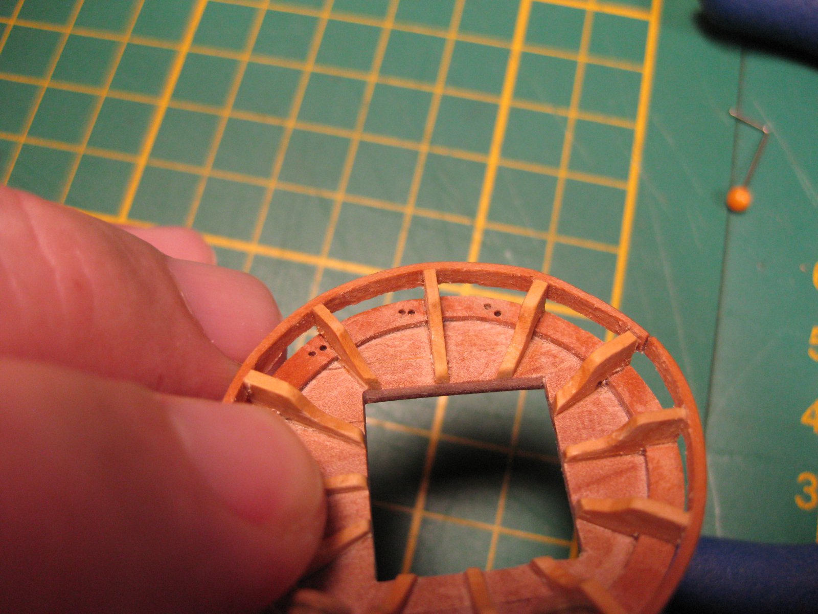

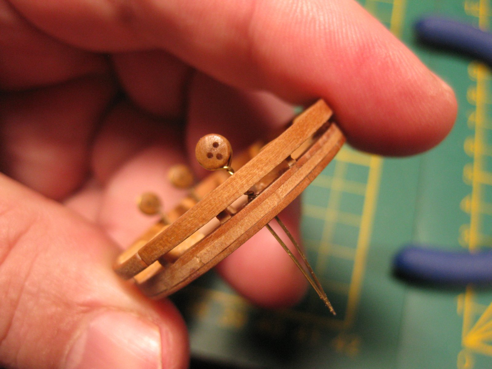

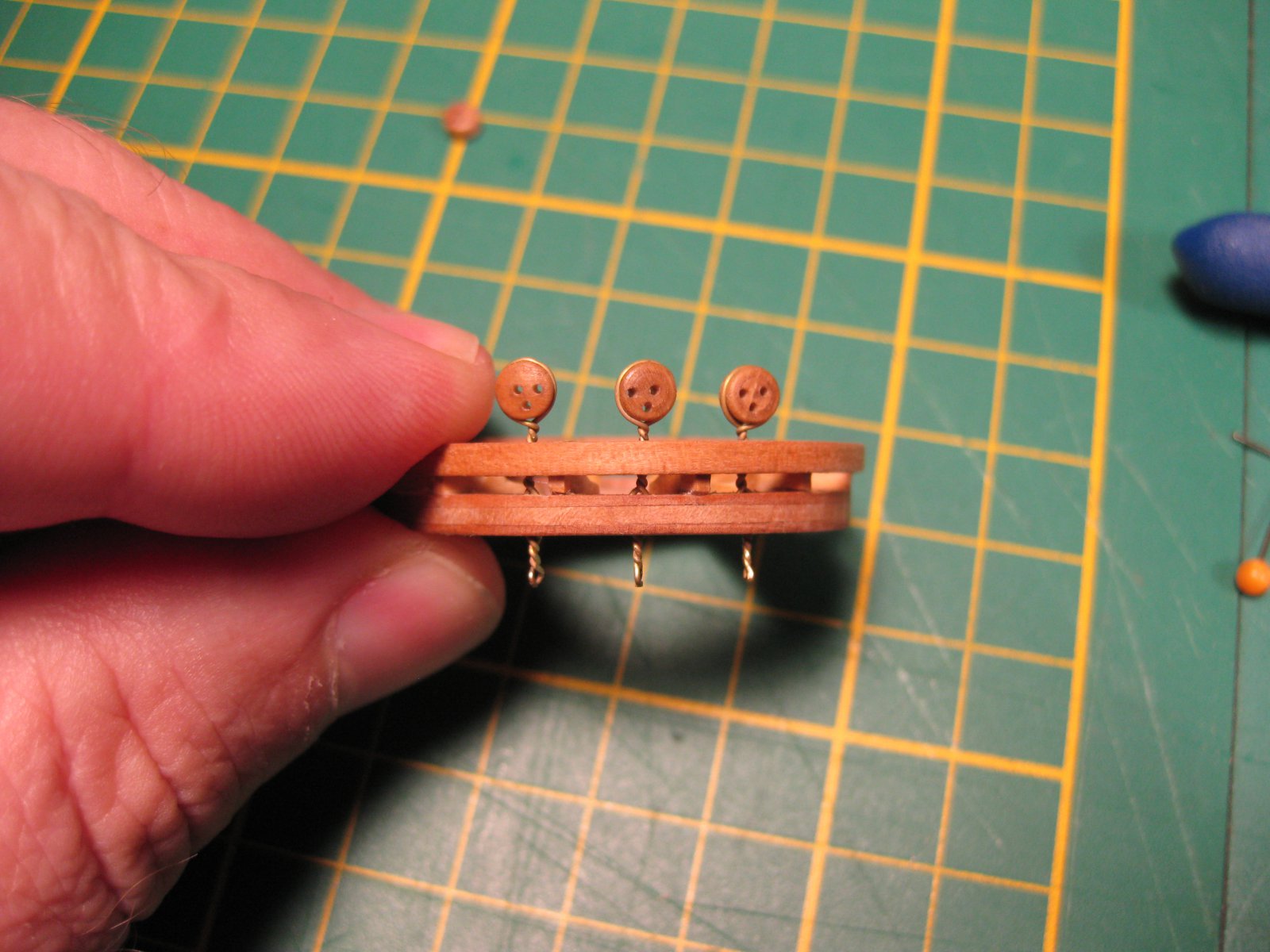

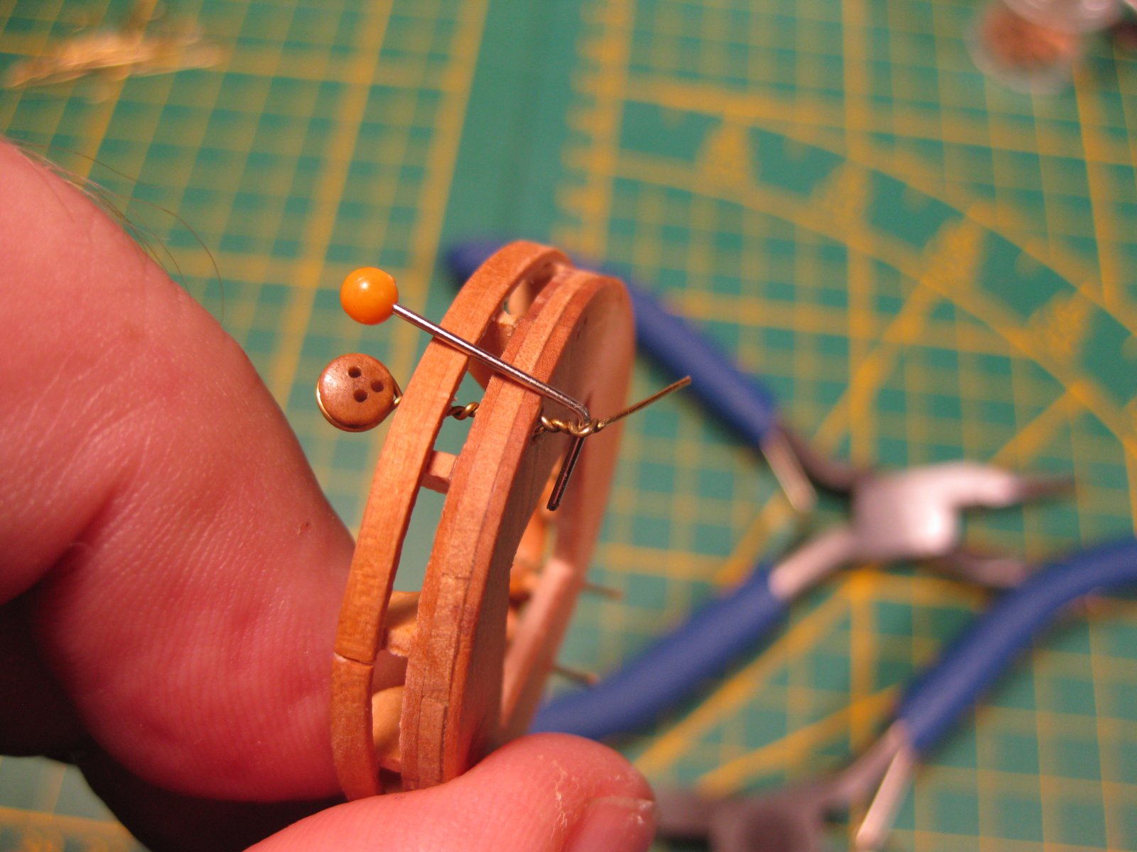

    Vervolgens ben ik met de bovenste 2 marsen verder gegaan en een manier bedacht om de juffers erop te monteren. Ik wilde ze iets hoger hebben dan het randje op de mars en daar moest ik een manier voor bedenken. Dat is me gelukt.
    In de volgende post laat ik een aantal foto's zien hoe ik dit heb gedaan. En de afbeeldingen spreken voor zichzelf. Wel wil ik vermelden dat ik de 0,4 mm dikke messing draad eerst heb verhit, zonder dat te doen breekt hij met twisten. De handigheid zit hem in 2 gaatjes boren waar de beide helften van de messing draad doorheen gaan. zo zet ik het geheel vast zonder te solderen. Ik heb solderen geprobeerd, maar dit ging tenkosten van de juffer, die vlam vatte.

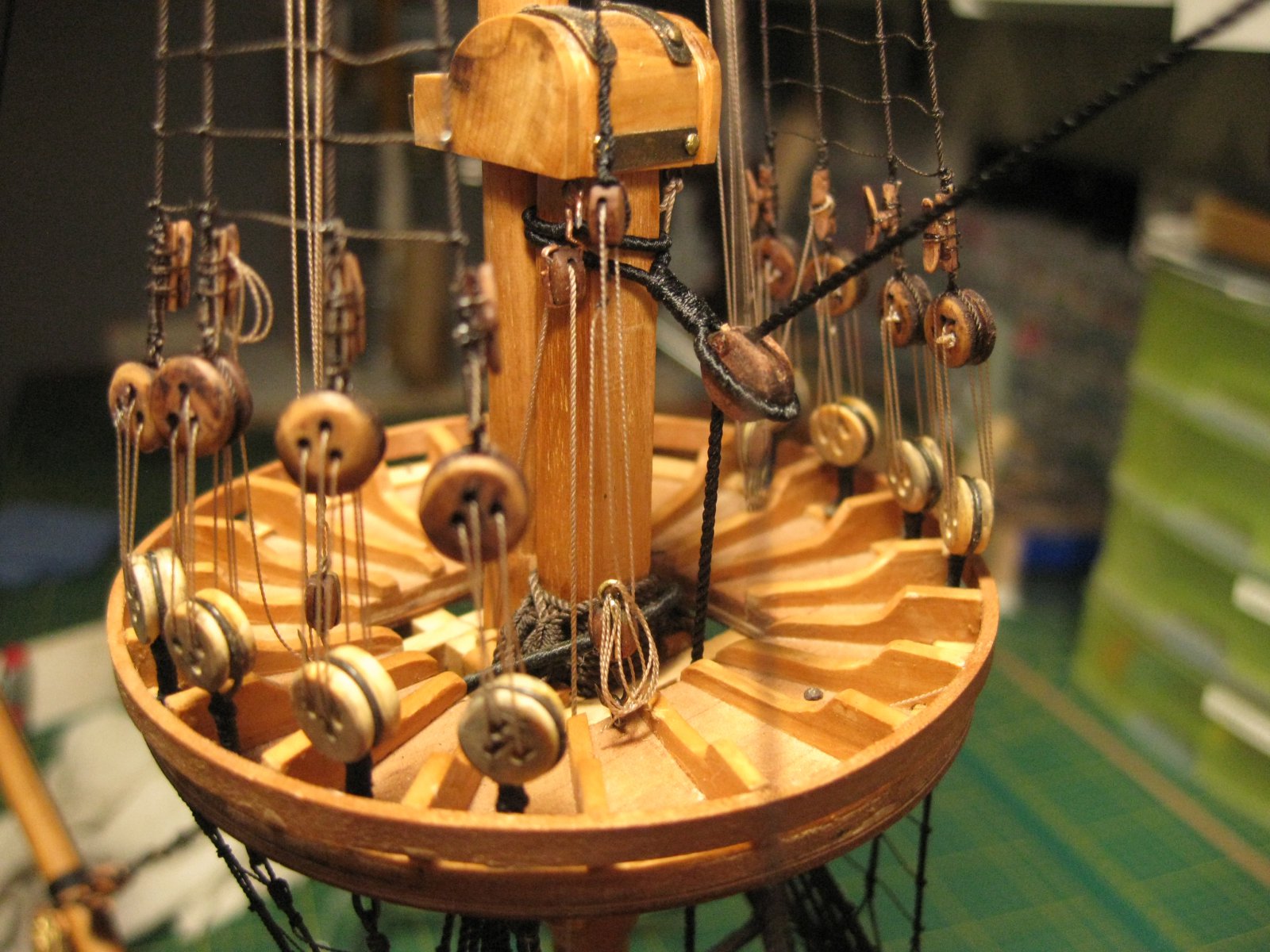

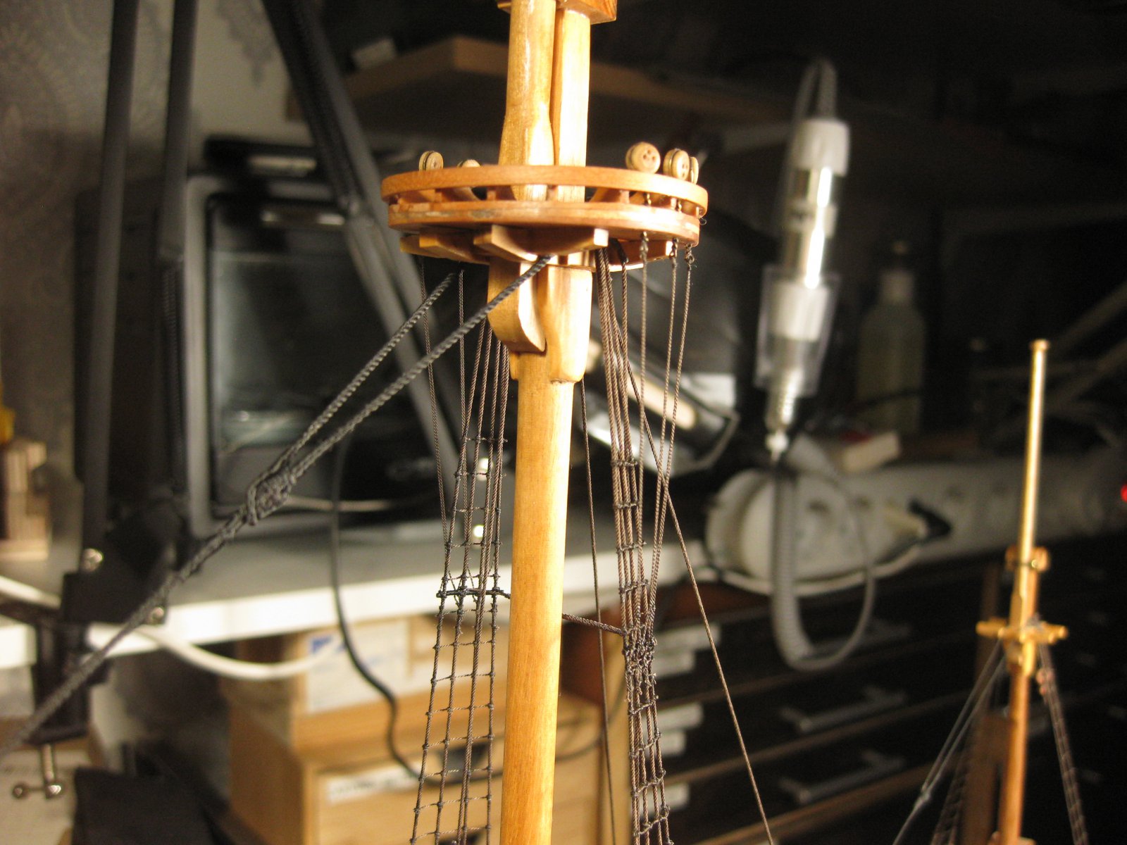

    En de beste manier om het jaar in te luiden is met een update.

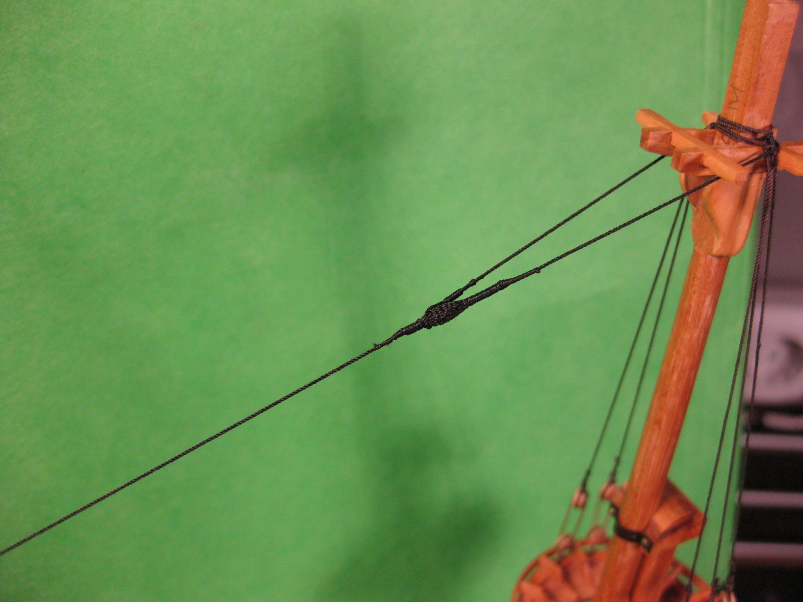

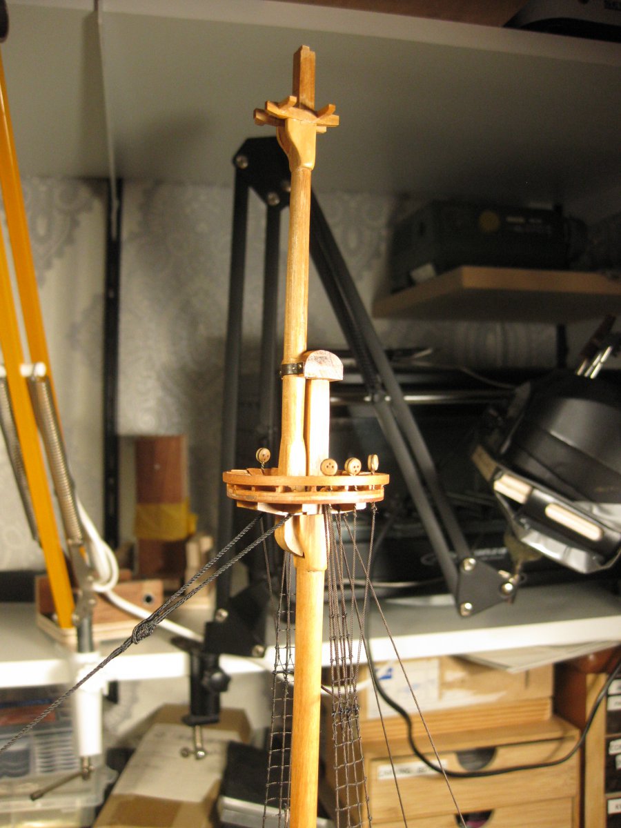

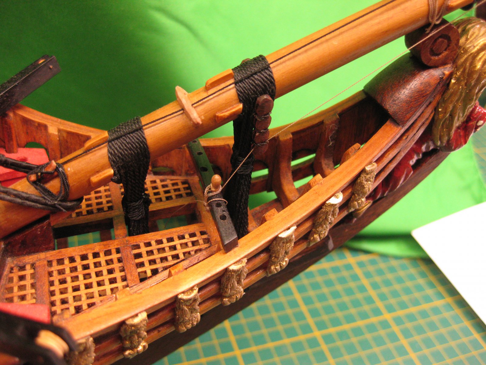

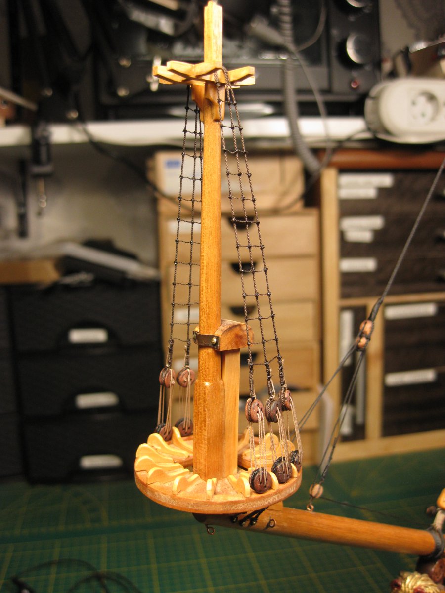

    van spriet tot bezaan:
    IMG_4018.JPG IMG_4019.JPG IMG_4020.JPG IMG_4021.JPG IMG_4022.JPG IMG_4023.JPG IMG_4025.JPG
    En zo komt het eind van het staand want in zicht en kunnen we ons hoofd gaan breken over de zeilen. Maar dat duurt nog wel eventjes voor ik daarmee begin, eerst hierna weer een tijdje met de 2 dekker verder.

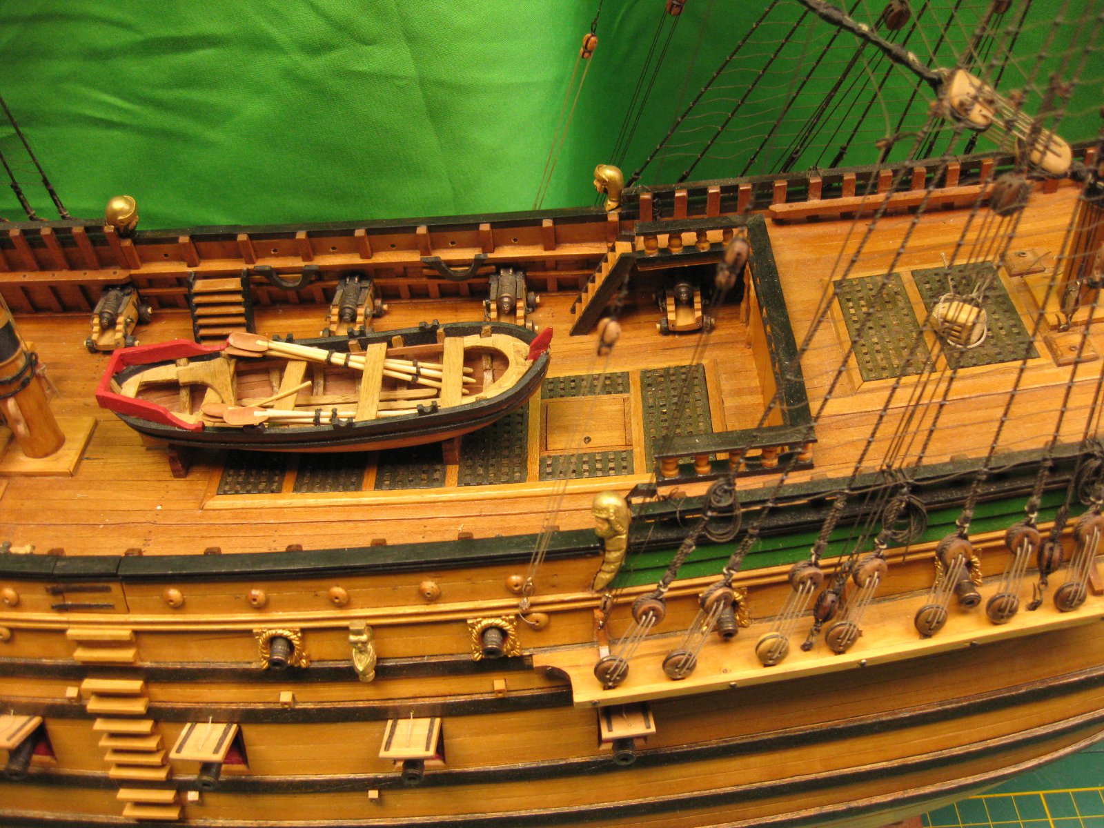

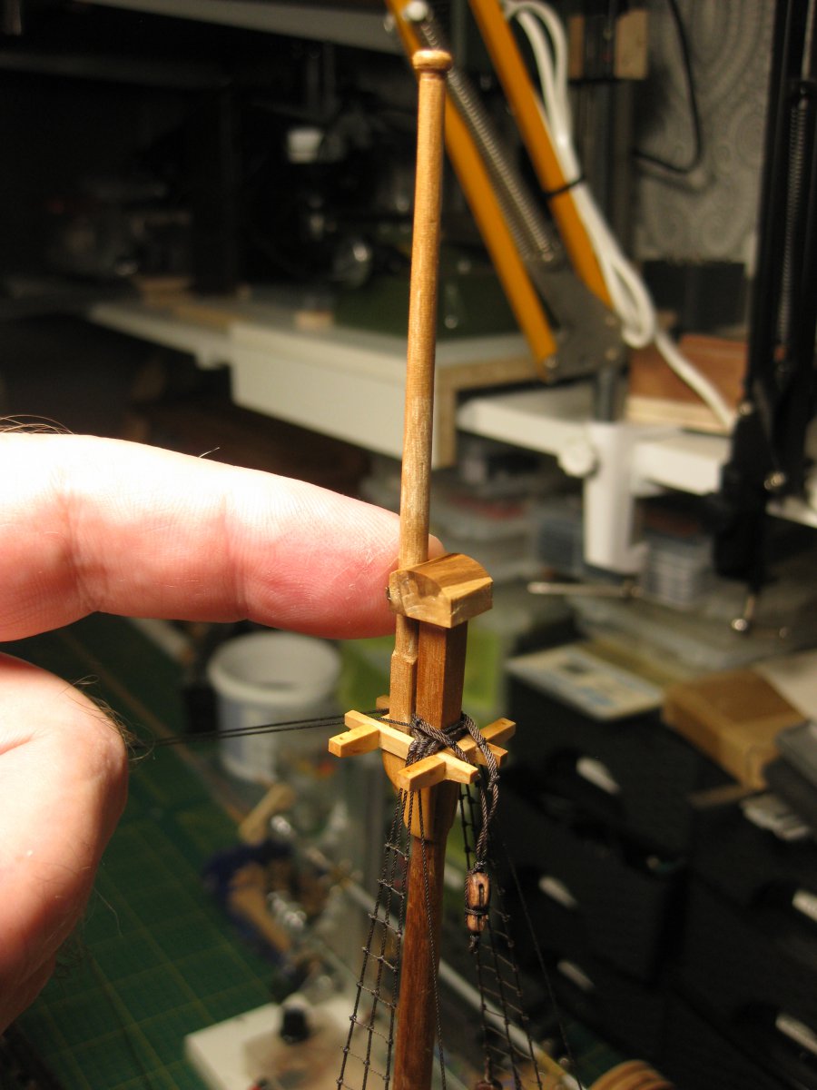

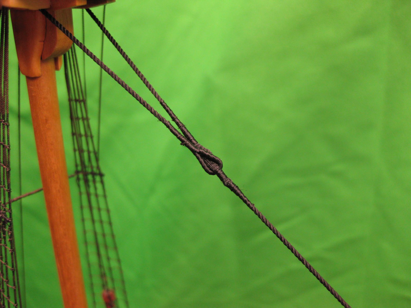

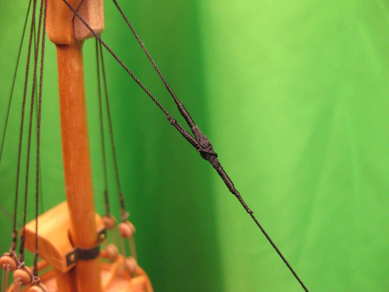

    Na een heleboel sorteerwerk van de spulletjes die ik heb ontvangen 2 weken terug. Wat echt heel veel sorteer werk was. Maar ook leuk om te doen. Ben ik weer verder gegaan met het staande tuig waar het eind steeds dichterbij komt.
    De laatste wanttouwen en stagen zitten erop.Alleen de pardoens van deze mastjes moeten erop.
    De fok
    De grote mast
    De fok
    boegspriet
    Overzicht
    Fok
    boegspriet
    En soms gaat er iets mis, muis gemaakt en je maakt een fout met afmeten waar de lus komt, waardoor een complete stag in de prullenmand kan. Tja, ze worden wel keer op keer mooier. Dus mooie oefening en het was ook niet de eerste keer van een redo.
    We gaan maar weer een paar vioolblokken maken om de pardoens van de 3 masten te kunnen voltooien. Tot de volgende update.

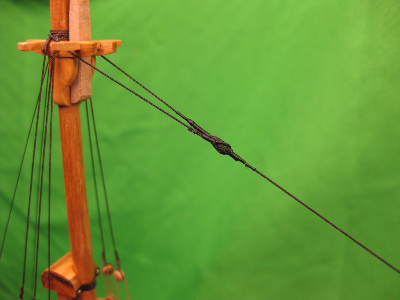

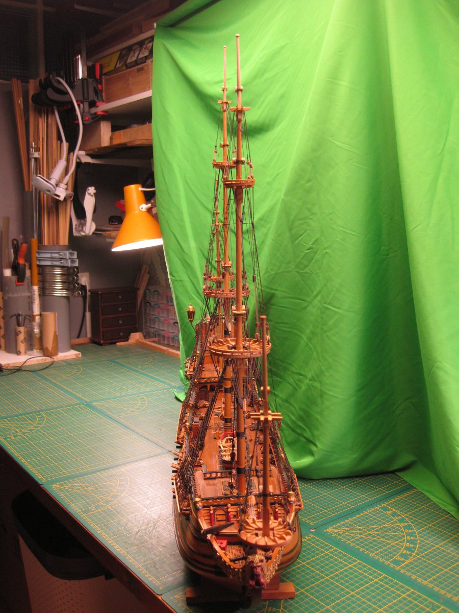

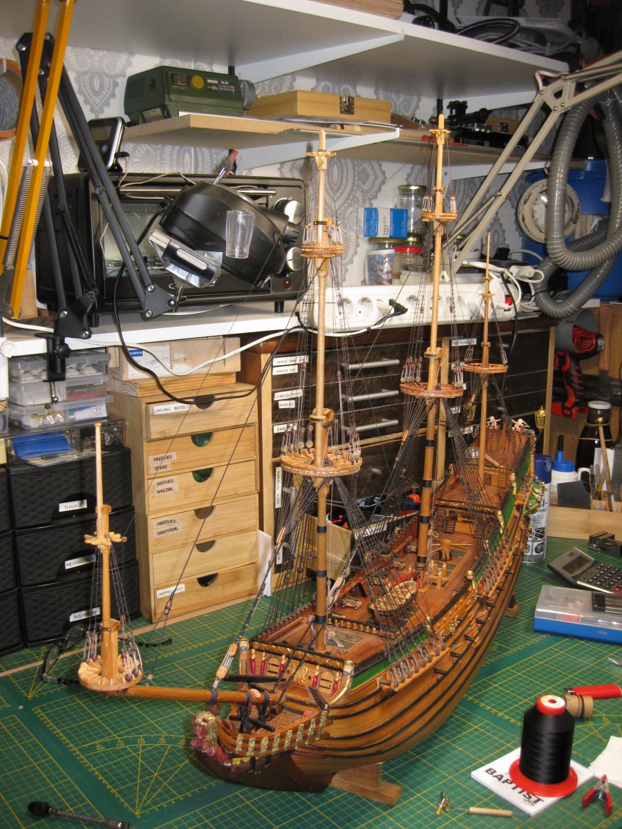

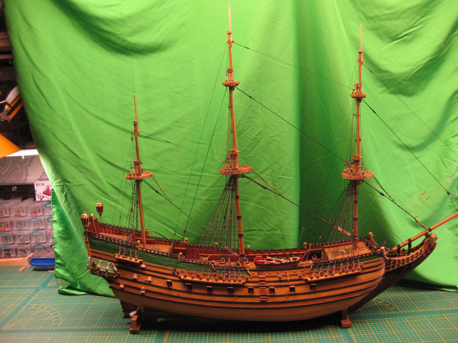

    En dan is het staande tuig compleet.
    IMG_4108.JPG IMG_4109.JPG IMG_4110.JPG IMG_4111.JPG IMG_4112.JPG IMG_4113.JPG IMG_4114.JPG IMG_4116.JPG IMG_4117.JPG IMG_4118.JPG
  17. Stephan Kertész
    8.097
    En nu even kijken of ik hiermee verder ga of met het HZ model. Maar eerst een ander klusje dat al een tijd ligt te wachten.

  20. janzwart
    23 okt 2011
    2.422
    Hillegom
    Hé, Een groene achtergrond. Mag ik je laatjes en de spullen op je bureau niet meer zien ? :bye::bye::bye::bye:
