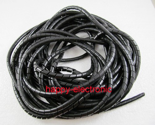

    6mm.. Dat is wel erg groot ;) Meeste draad heeft een diameter van nog geen millimeter, daarboven wordt het voor een relatief lage stroom erg overkill. 18AWG is iets meer dan een millimeter.
  18. Douwe74
    Douwe74
    22 mrt 2010
    1.461
    Het is voor de servo draad en de twee power draden naar de ESC maar je hebt gelijk, dat zou wel eens te groot kunnen zijn. Heb nog maar even een order geplaatst: 4mm External Diameter Black Polyethylene Spiral Cable Wire Wrap Tube 33m | eBay
    Hier heb ik de komende jaren wel voldoende aan... :cool:
