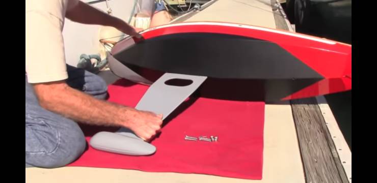

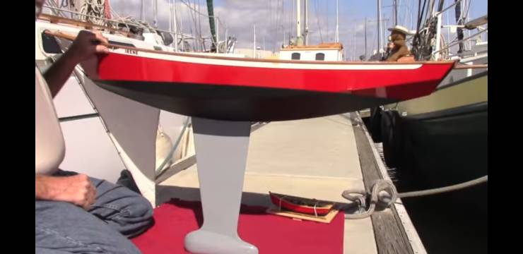

    Komt de bewegende Beer er ook op?
    Ard er staat ook draft (diepgang) bij en die is 21" (dus ruim 50cm) denk dat de kielvin dus niet op die tekening staat!
    Edit ; Net nog weer een keer het filmpje bekeken en er zit een aardige (alu?) Kielvin onder met een loodbulb. Screenshot_20201129-042250_YouTube.jpeg Screenshot_20201129-042227_YouTube.jpeg
