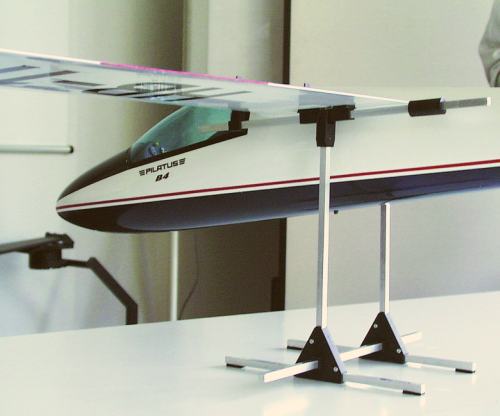

  10. Rick NL

  11. Rick NL
    Rick NL PH-SAM
    18 apr 2008
    4.232
    Gouda
    Bij ons in de Zoetermeerse Luchtvaart Club zijn we er een aantal voor privé gebruik aan het maken.
    De kosten zijn niet meer dan rond de € 30,-

  13. Rick NL
    Rick NL PH-SAM
    18 apr 2008
    4.232
    Gouda
    Voor een foto kan je de eerste post bekijken.
    De prints worden in verschillende kleuren uitgevoerd.
    Ze zijn voor privé gebruik gemaakt dus niet voor de verkoop.
    Op internet zijn alle files te vinden om hem zelf te maken als je toegang hebt tot een 3-D printer en met een Arduino overweg kan.

  15. annehouw
    annehouw
    22 jul 2012
    6
    Driebergen
    Ik heb zo'n ding als in de post van Roger (RJA), maar dan simpeler en minder robuust. Werkt aardig bij mij, maar ook niet meer. Vaak haal ik de bovenkant eraf en dan blijven er alleen twee staanders over met een bolkopje aan de bovenkant. Dan is de balans super instabiel. Geeft in ieder geval een idee waar het huidige CG is. Rest is vliegen en aanpassen met stukjes lood in het veld totdat "het goed voelt". Zoals andere Patrick al noemde. Persoonlijk vind ik het dan wel fijn om nadat dit gedaan is redelijk nauwkeurig te kunnen vastleggen waar dat CG ligt. Voor de vastlegging, voor anderen en (om maar een voorbeeld te noemen), om na een reparatie weer snel richting goede balans te komen.
    De methode van Guido (I shems) kende ik nog niet. Nu wel geprobeerd met mijn laagdekker DLG. Werkt prima en kost niks. Wellicht nog wat te verbeteren met een opstaand profieltje zodat er onbalans is aan beide zijden.
    Dat gezegd....het ding van Rick is natuurlijk nog gemakkelijker! Mocht er iemand zijn 3d en Arduino hobby willen uitoefenen (Onno?), dan wil ik er graag één afnemen.

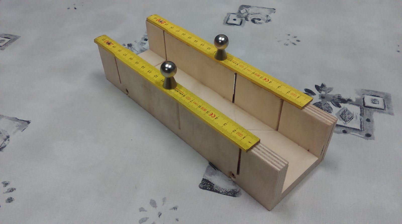

  20. Blitske
    Blitske
    2 dec 2011
    465
    Kontich / belgie
    Ik heb iets vrij simpel gemaakt , een verstekbakje van de Gamma , een oude vouwmeter en 2 deur dopjes ( kostprijs +/- 10 € compleet ) IMAG1360.jpg
    Is wel enkel bruikbaar voor een Dlg maar niet groot , niks bewegende delen en gemakkelijk mee te nemen .
    grtjs Blitske
