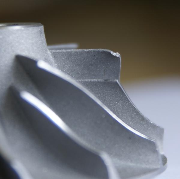

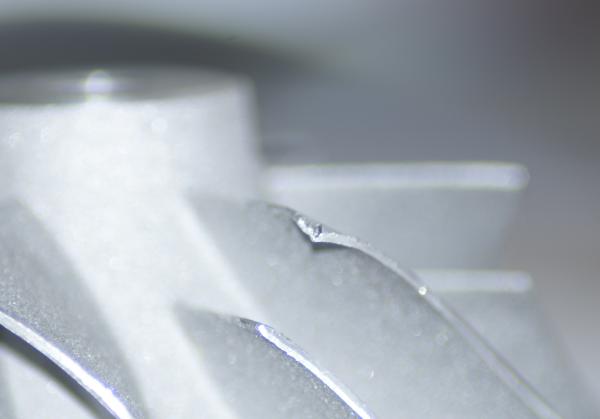

    Compressors binnen!
    Vandaag de compressors opgehaald op het postkantoor.
    Zaten heel keurig verpakt in een hoop schuim. Prima.
    Maar....
    1 van de 2 compressor wielen heeft een duidelijke beschadiging.
    Zie foto's:
    Ik heb de verkoper (March-labs) zojuist een mail gestuurd met deze foto's.
    Eens kijken hoe hij hierop reageert.
    De andere compressor is onbeschadigd, maar heeft wel een aantal plekken waar materiaal is weggenomen om te balanceren:
    Het ziet er niet echt "fris" uit zo vindt ik, maar als het geen kwaad kan vindt ik het allemaal prima.
    De "golving" van de schoepen lijken mij wat minder dan wat ik op andere afbeeldingen heb gezien, maar ik kan me ook vergissen natuurlijk. Misschien dat iemand aan de hand van de foto's hierover iets kan zeggen?
