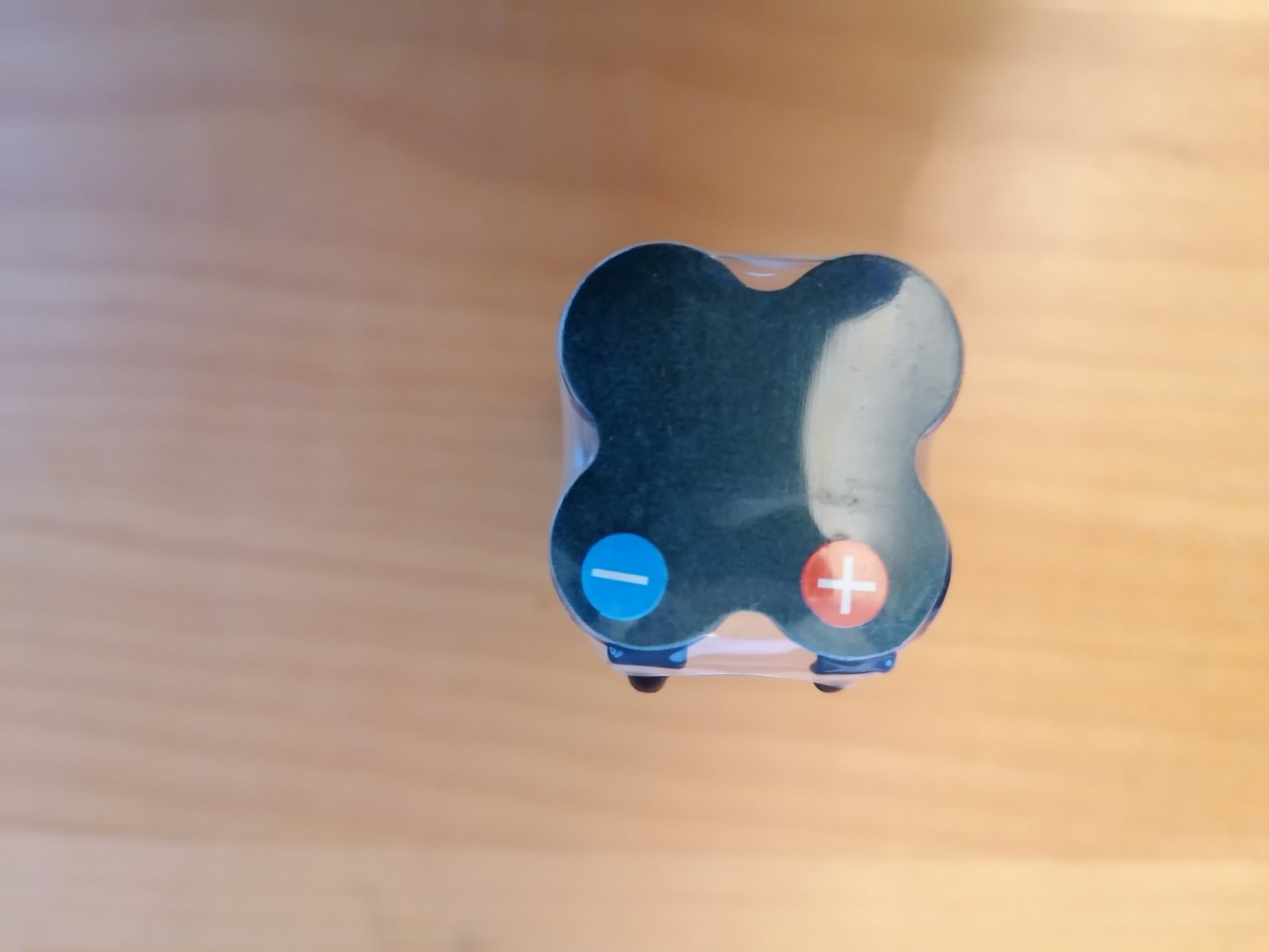

    Ik heb een zenderaccu 'met soldeeroog' gekocht voor mijn oude Robbe Futaba F16 zender.
    Nu weet ik niet zeker hoe ik de kabel moet solderen en de verpakking geeft geen info daarover.
    De accu ziet er zo uit:
    IMG_20230914_193949_resized_20230914_074020732.jpg IMG_20230914_193936_resized_20230914_074020185.jpg
    Er zitten aan het ene uiteinde twee doorvoertules voor de draden.
    Moet ik nu het buitenste plastic erafhalen om bij de soldeercontacten te komen, of is er een andere manier/truc omdat eraf te halen? Het lijkt me dat als je dat eraf haalt de cellen niet meer erg goed aan elkaar zitten?

    De soldeer lipjes zitten in de krimpkousjes die kan je er als het goed is af trekken

    Dank je, maar het doorzichtige plastic moet er wel af of niet?

    Eerst kijken of het zo kan, anders kan je er een randje af snijden, laatste optie is er af halen, en na solderen een nieuwe er op doen
