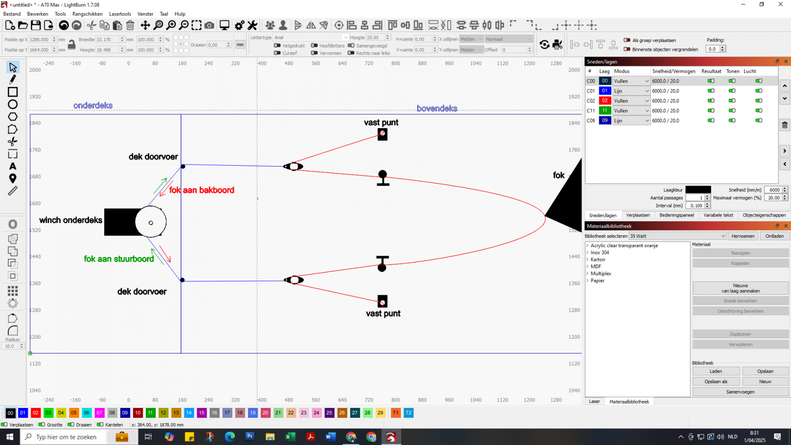

    In mijn Breton heb ik 1 "HiTec HS-785HB" voor grootzeil en boomfok en een 2de "HiTec HS-785HB" voor de kluiver die volledig rond getrokken wordt.
    Die doen al jaren hun werk. Met de setup van bijgvoegde screenshot haal ik 90 cm Schermopname (49).png
