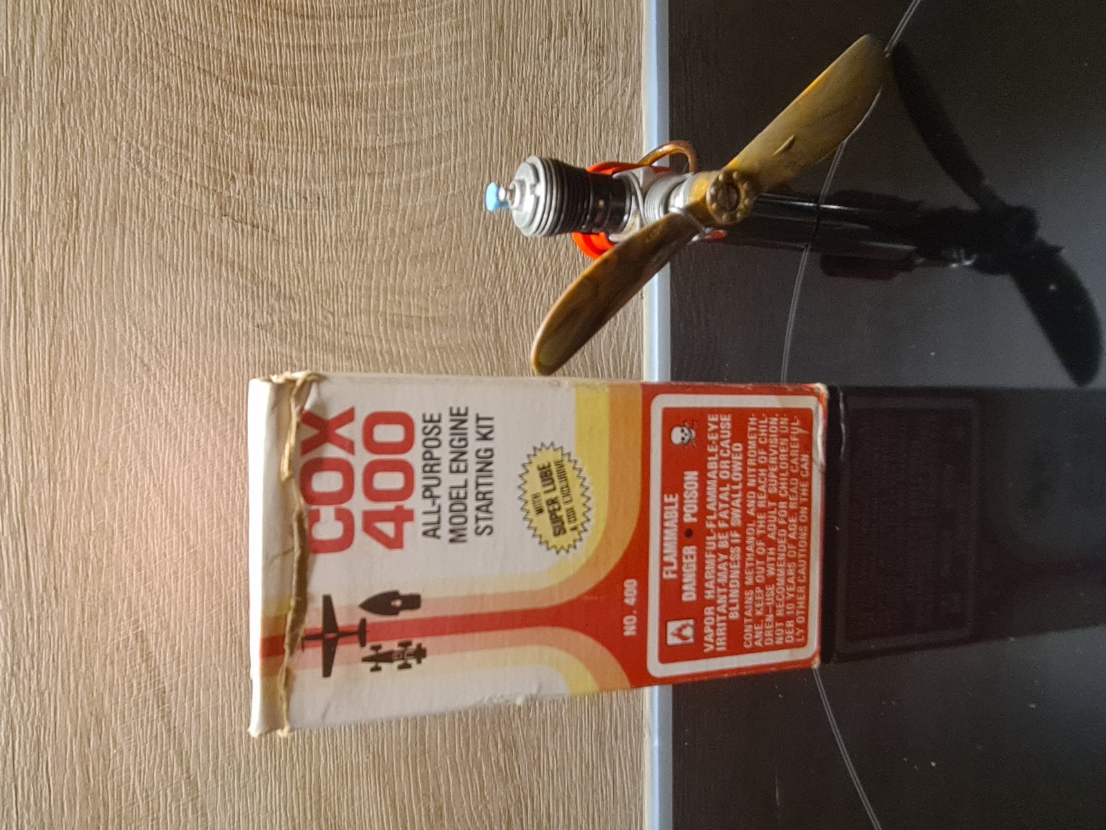

    Ik ben aan het opruimen en kwam nog dit COX motortje tegen met een doosje gevuld met alles om het motortje te starten, startbatterij nog in de plastic verpakt en een gevuld blikje benzine. Misschien iets voor een verzamelaar.
    Het motortje zit niet vast.
    Erik.
