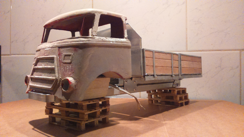

uiteraard begin ik met een tekening
de cabine wordt uiteindelijk ook weer een giethars model.
en ik heb een begin gemaakt
groete Peter

weer een kleine ontwikkeling bij deze truck.
het asiatam plan is nu helemaal los gelaten.
in het verre oosten de aandrijflijn van een "wpl B-1" besteld.
motor met transmissie + assen + wielen + verzendkosten minder dan 15 euro.
op de filmtje op youtube doet het ding niet onder voor de blitz van asiatam.
hooguit dat het uiterlijk van de banden en wielen uiteindelijk nog aangepast gaan worden.
ik ben wel benieuwd of de volledig kunststof aandrijf lijn voldoet.
een sterkere motor is een optie.
maar eerst kijken wat het wordt
