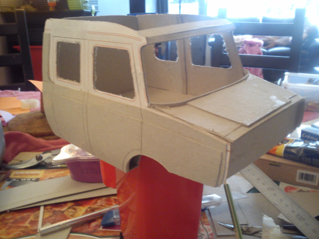

    HOI. de foto's
    het startpunt. de verschaalde bouwplaat van het dafmuseum.
    samen met het aangepaste dak overgetekend van foto's
    de eerste opzet. hier is duidelijk een fout in de bouwplaat te zien. de voorruit hoort niet recht te zijn.
    en door de verschaling zijn er een aantal punten die niet meer helemaal lekker passen.
    hier even snel de voorruit aangepast.
    en de neus loopt omhoog. en de bak loopt af.
    hier ook de in mijn voorraad beschikbare bandjes getest. de bandjes van robbe voor het aanhangertje van de heftruck zijn prima op maat.
    de eerste opzet op het karton.
    de knik in de vloer is bij het origineel de ruimte voor de variomatic. nu zal er erg waarschijnlijk een micromotor komen te zitten.
    het laadvloertje met de wielkasten.
    het achterwerk staat erop. en de voorspatborden, voor onder het vloertje is de ruimte voor een mircoservo. die mag gaan sturen.
    onder de motorkap is zowaar ruimte voor 6 penlite's
    en de stand van zaken nu.

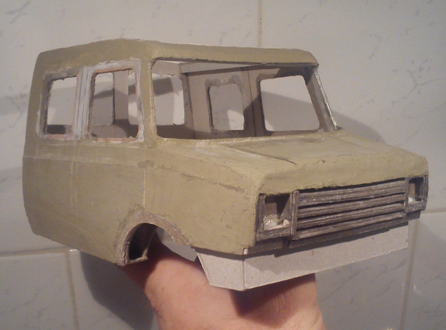

    weer een stukje verder
    [​IMG].
    [​IMG].
    het dak zit erop.
    de koplampen zijn van 15mm naar 13mm gegaan en dat oogt naar mijn gevoel beter
    en nu wordt het tijd voor de juiste dikte van het materiaal, details en verstevigingen op diverse plaatsen.
    daarna de velgen maken. dat zal ook nog wat voeten in de aarde hebben.
    en wordt het langzaam tijd om aan de rollende techniek te gaan denken.
    ook het impregneren met hars zit er aan te komen. dat zal een spannend moment zijn

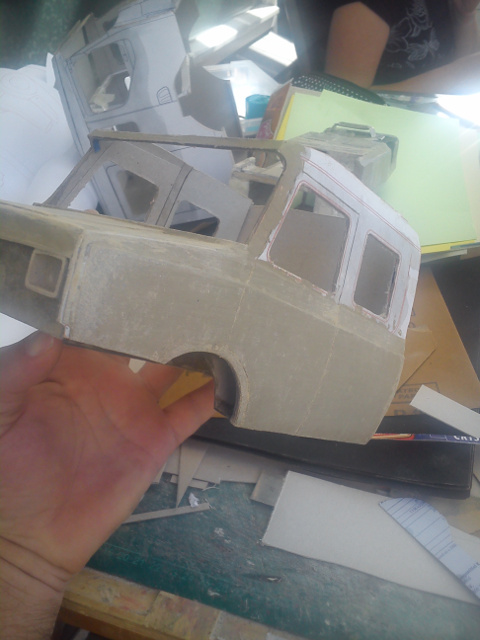

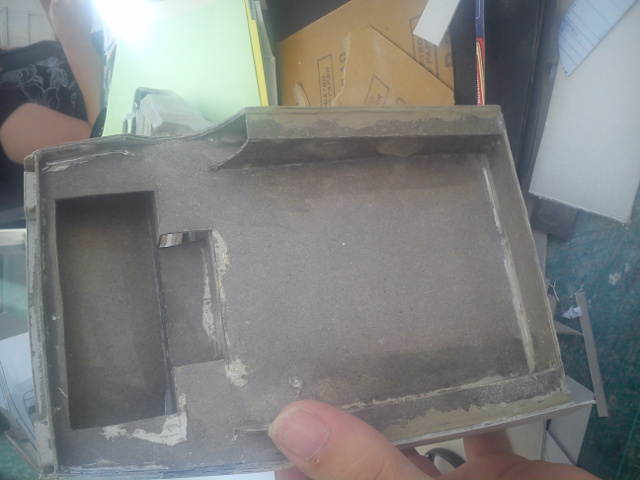

    een update met foto's
    [​IMG].
    de giethars is over het karton geblubberd de eerste paar seconde gaat het goed daarna wordt het stropering. wat voor die kieren weer goed is. maar het moet beter kunnen. voor deze 33 is deze weg gekozen. het werkt maar moet beter kunnen.
    [​IMG].
    een beetje geschuurd.

    de bijbehorende aanhanger is ook gestart. en inmiddels alweer 4cm ingekort ik vond het een te lang ding worden. op de gevonden foto's klopte de afmetingen wel. maar ik vond het niet kloppen.
    [​IMG].
    een deel is inmiddels geschuurd geplamuurd en geprimerd.
    voor de voorwielophanging heb ik een plaatje 0.5mm aluminium mee geharst.
    met een beetje geluk staat deze voor het einde van de week op de wielen. en ga ik aan de "lading" beginnen.

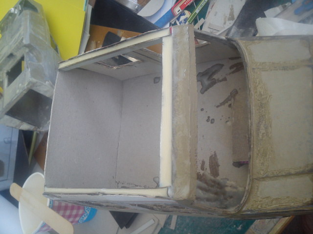

    een update over het gebruik van de harsen.
    de daf 33 heb ik voorzien van een 2 componenten pu hars. deze is een paar seconden zo dun als water. en dat wordt langzaam harder. en met 2 a 5 minuten is het hard in deze dunne lagen. dit is voor zo'n modelletje nog te doen. maar voor groter is het niet geweldig.
    na een tip heb ik PU-vernis dit is een 1 component hars. en is met een kwastje op te brengen. klein nadeel het duurt 2 uur voor het enigszins hard is. en 12 voor echt hard.
    om het niet op hetzelfde modelletje te proberen. heb ik een ander model van de verlanglijst af gehaald. die met grotere oppervlakte's goed was om dit te proberen.
    [​IMG].
    uiteraard ook een daf.
    [​IMG].
    als de vernis in het karton trekt wordt het de natte donkere kleur.
    om het goed in te laten trekken moet het karton wel zo kaal mogelijk zijn
    er eerst een papiertje op plakken bevorderd het in trekken niet.
    [​IMG].
    schuren en plamuren gaan prima.

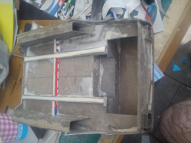

    maar uiteindelijk mis in dit model met grotere vlakken een beetje structurele stijfheid.
    [​IMG].
    [​IMG].
    [​IMG].
    dat heb ik op deze wijze opgelost.
    van karton een gootje geplakt en vol gegoten met de 2 componenten hars.
    en na nog een nachtje uitharden. kan ik melden het ding is erg hard.

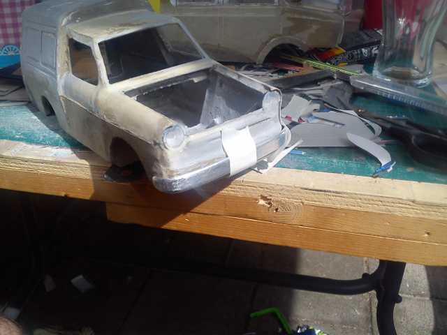

    ik heb een bumper gemaakt, eigenlijk is dit de 3e. de andere waren afzichtelijk.
    [​IMG].

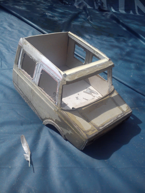

    kleine update.
    de 33 rijd. er is nog voldoende te fine-tune maar de eerste meters zijn door het wagentje afgelegd.
    filmpje komt nog.
    groete Peter

    en het dakje gaat eraf. er zat een klein deukje in en elke keer plamuren werd de deuk groter.
    in dat geval is het ff opnieuw beginnen. maar dat is de aard van een experiment.
    groete peter

    Hoe zou dat komen Peter?
    Mogelijk dat de plamuur iets krimpt, en daardoor oppervlakte spanningen ontstaan?
    Dan zou een niet-krimpende plamuur de oplossing kunnen zijn, maar welke dat is, weet ik ook niet. :(
