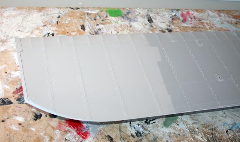

    De hele Moth licht geschuurd en een tweede laag grijs op de Moth geschilderd. Wanneer deze droog is kan de tweede en laatste laag groen op de romp geschilderd worden:

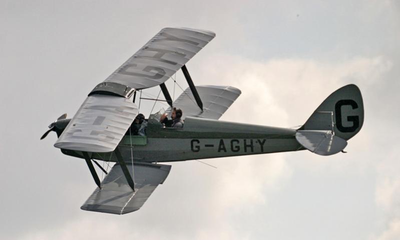

    Daarna de belettering schilderen. Ik heb deze foto`s, om de plaatsing en grootte van de te belettering te bepalen, van de full-size G-AGHY gevonden op internet:
    Rechter aanzicht:
    Linker aanzicht:
    "Boven" aanzicht:
    "Onder" aanzicht:
    Schuin achter aanzicht:

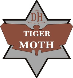

    Het 'De Havilland' logo welke op beide zijden van de romp moet komen:
    Het 'De Havilland' logo welke op elke vleugelstrut moet komen:
    Ga me eens verdiepen in het zelf maken van decals oid om de logo`s te kunnen maken.

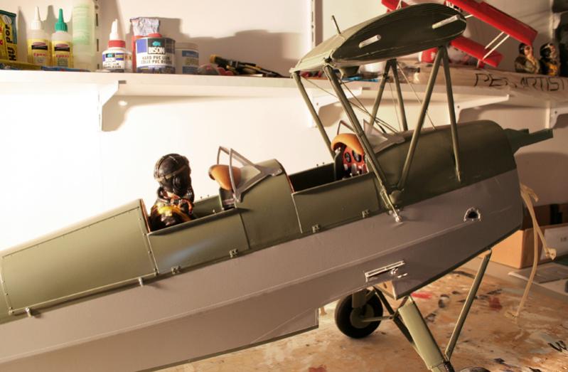

    Een tussenstand van het schilderwerk, het grijs en groen zit er nu in twee lagen op. Wat kleine plekjes bijwerken en dan beginnen met het fijne schilderwerk, de scharniertjes, buisjes, lijstjes, etc, etc. Leuk werk!
    Zo staat ze er nu bij, het groen is er een paar uur geleden opgeschilderd en is nog niet droog:
    Het leren stootkussen ligt er en nog los (en scheef) op.

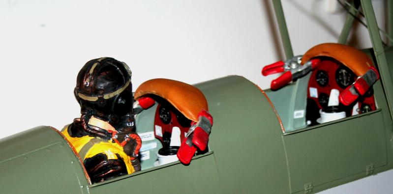

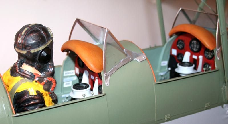

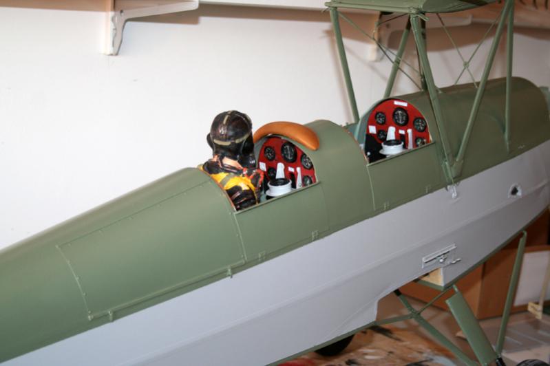

    Net nog even de tweede stootkussen bekleedt met leer en de twee stootkussens op hun plek gelijmd. Er zitten nog vier klemmetjes op tijdens het drogen, mogen er morgen vanaf:
    Ik ben tevreden met de combinatie van de kleuren van het leer, de cockpitpaneeltjes en het groen en grijs. Altijd een beetje een gok als je op kleuren van foto`s van je beeldscherm afgaat.
    Zoals je kan zien in de foto`s bovenaan deze pagina van de full-size G-AGHY zijn op geen enkele foto`s de kleuren gelijk. Onder andere achtergrondkleur, belichting, contrast, verzadiging, kleurcorrecties, white-balance, etc, etc, zijn allemaal factoren tijdens het schieten van de foto wat de uiteindelijke kleuren bepaald, vandaar dat er bijna geen een gelijk is.

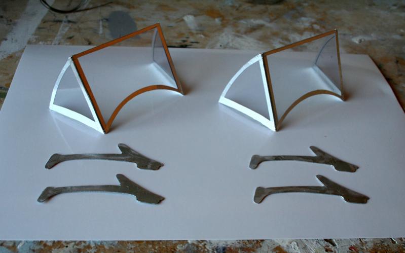

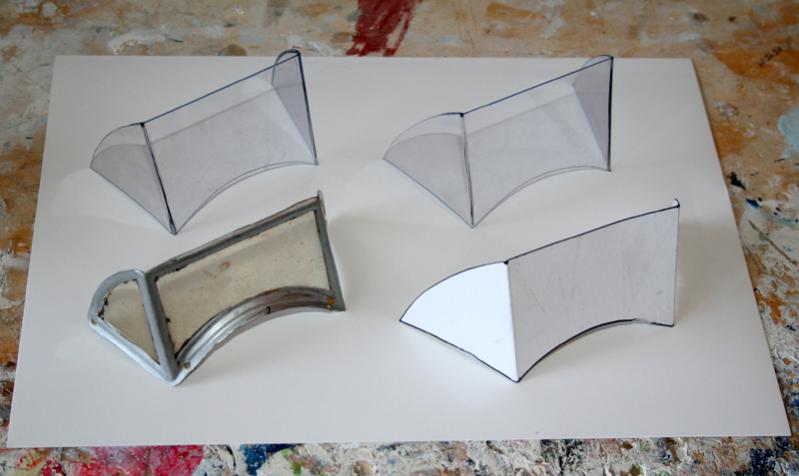

    De cockpitraampjes gemaakt. Linksonder op de foto het oude raampje van Toni Clark, maar die is na 30 jaar niet helemaal helder en schoon meer ;) Daarnaast een papieren malletje en de twee nieuwe raampjes in aanbouw:

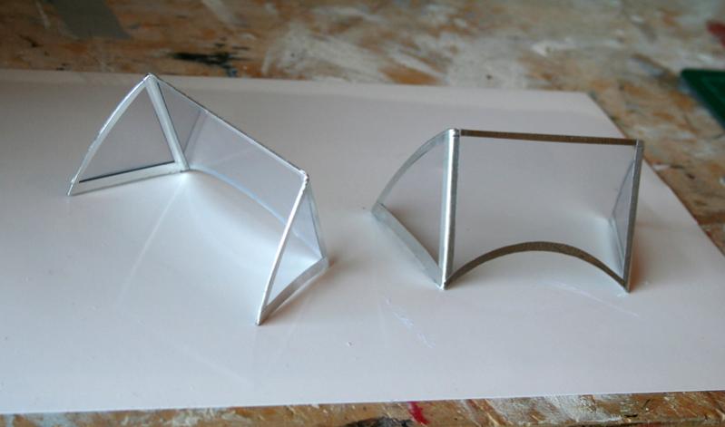

    Van aluminiumtape het frame gemaakt:
    Van 0.3mm aluminiumplaat het frame afgemaakt:
    Vastgelijmd en druppeltjes PVAc als schroeven:
    Even los op de romp gezet:

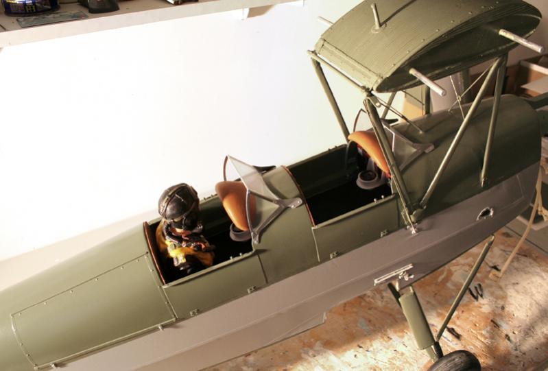

    Als ik aan het bouwen ben schiet ik tussendoor zo af en toe een foto voor dit draadje. De camera heb ik dan op "automaat" staan omdat ik geen zin heb om belichting, wb, sluitertijd, etc in te stellen. Om die reden zijn door de verlichting op mijn bouwkamer bijna alle foto`s automatisch met flits geschoten. Dat geeft een wat minder realistisch beeld en door de flits verdwijnen bijvoorbeeld kleine oppervlakte details welke zonder flits goed zichtbaar zijn.
    Ik heb net ff twee foto`s gemaakt zonder flits, verlicht door een enkele spot aan de achterzijde van de romp. Hierdoor krijgt al het relief lange schaduwen op de romp en wordt nog meer zichtbaar dan je lief is (ook alle oneffenheden ;)). Geeft wel een realistischer beeld dan voorgaande flitsfoto`s qua sfeer:
