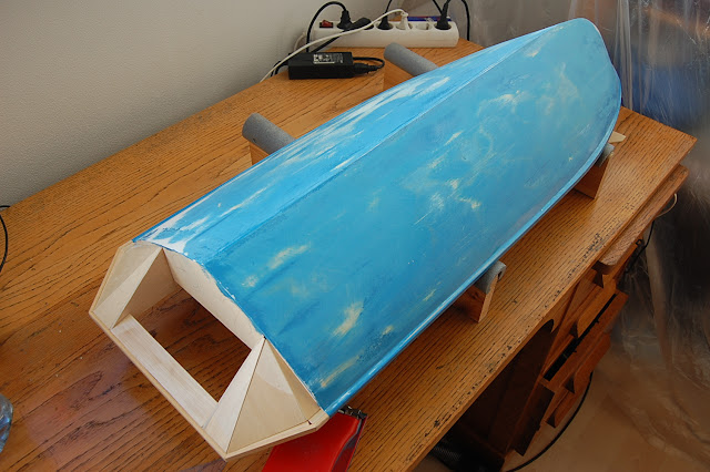

    Verder met de romp. Hij is opgebouwd van triplex spanten en een balsahouten huid. Deze heb ik nu redelijk in model, nog een paar plekjes waar de kuil nog uit moet. Probleem is dat het balsahout licht doorbuigt bij het schuren door de ruimte tussen de spanten. Dat is een beetje dweilen met de kraan open. Daarom wou ik als de laatste kuilen beter in de richting zijn de hele boot voorzien van een laag epoxy met glasvezel (180 grams heb ik nog liggen) om het geheel wat meer structuur te geven. En dan de romp strak maken. Voor dat ik me veel onnodig werk op de hals haal, als dit geen goed idee is hoor ik het graag.
    Nog even de huidige staat van de romp:
    Daarnaast nog een ander dilemma. De romp is nu nog in een staat dat ik hem ook echt als romp kan gaan gebruiken. Andere optie is om hem voor een mal te gaan gebruiken. Voordeel is dan een glasvezel romp (geen hout meer dus kan ook niet rotten, werken), en geen spanten die in de weg staan in de romp. En er kunnen dan meer rompen uit komen. Dus wat is wijsheid?

    Aller eerst een heel mooi strak rompje heb je gemaakt, ziet er perfect uit om afdrukken te maken.
    Op de vraag wat je wilt doen moet je natuurlijk zelf bepalen. Maar als je toch lekker aan de gang wil met Epoxy, dan wist ik het wel.
    Zet hem helemaal in een paar lagen epoxy ( stink niet als je binnen werkt)
    Schuur hem glad en plamuur hem, en haal dan je houten romp er weer uit.
    De binnen romp zolang mogelijk laten zitten, geeft enorm veel steun bij het afwerken.
    Als je dan een lege epoxy romp hebt scheelt je enorm in gewicht.
    Eventueel een paar hulp spantjes er in voor je moters.
    Je kan later altijd nog een afdruk van van je romp maken en hebt dan een prachtige mal. Ik denk ook dat dit ook de beste oplossing is.

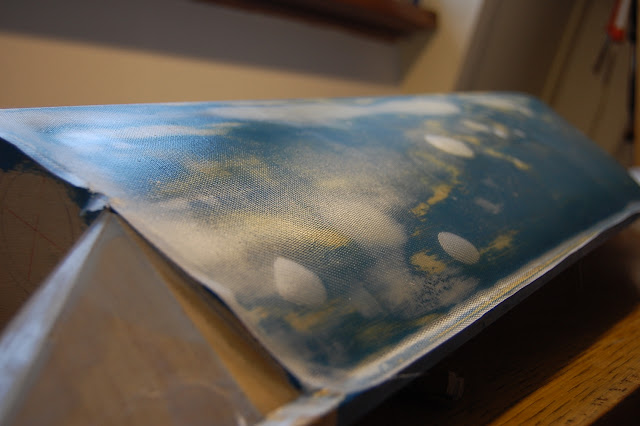

    Dank voor de reacties. Mooi project die eurokotter. Denk niet dat ik het zo ga doen, maar vind het wel een mooie techniek. Ik denk dat ik zelf als ik met deze romp ga varen alleen de spanten verwijder, het balsahout weer glad maak met een vuller, en dan nog een dun matje aan de binnenkant leg, zodat een sandwich romp ontstaat. Maar goed, ik ga eerst voor een goede buitenkant.
    Afgelopen tijd de buitenkant nog wat geschuurd en geplamuurd. Daarna heb ik er een glasvezel mat op gelegd, en deze met epoxy geïmpregneerd. Het geheel in de 'oven' gezet, zodat de hars goed kan uitharden. Het resultaat;
    Met de mat er op is te zien dat het al best strak begint te worden. Alleen jullie hebben waarschijnlijk al gezien dat er een aantal blaasjes in de mat zitten. Ook is hij niet goed in de rand op dek hoogte gekomen. Volgens mij heeft dit te maken met de mat die ik gebruikt heb. Deze was heel strak geweven, waardoor hij een sterke eigen wil heeft. Nu is dit natuurlijk op te lossen door gebruik te gaan maken van vacuüm, maar dat vind ik een beetje omslachtig. Een lossere, dunnere mat zal dit waarschijnlijk ook oplossen. Wat voor een mat is hier geschikt voor? Mijn ervaring met epoxy en glasvezel is gebaseerd op 1:1 zweefvliegtuigen, dus daar best wat ervaring, maar de materialen zijn dan voorgeschreven.

    Wat vreselijk jammer van het resultaat.
    Maar de mat de schuld geven staat je niet netjes, zeker omdat je schrijft ervaring te hebben.
    Ik heb wel eens stickers geplakt van 100 x 100 cm en dan moet je ook gewoon heel secuur randje voor randje verder aanstrijken.
    Alles met geduld en grote zorgvuldigheid.
    Ook dan lukt het om geen blazen achter te laten.
    Ik neem aan dat je weet dat je dat misschien nog kan redden door 2 gaatjes in een blaas te maken en dan met injectiespuit via het ene gaatje hars erin te spuiten tot het uit het andere gat komt.

    Het probleem is dat toen ik het aanbracht alles netjes op de romp lag. Geen blaasjes of wat dan ook, maar na 24 uur drogen dus wel blaasjes gekregen.

    Ai dat is nog veel l*lliger,
    te snel gedroogd misschien dan, omdat je schrijft in de "oven"?
    dat de buitenkant al hard was en dat er nog vluchtige stoffen binnen in zaten?

    De hars moet eerst uitharden bij kamertemperatuur, dan na 24 uur afbakken bij 60 graden. Kamertemperatuur heb ik uitgelecht als 30 graden (vanuit eerder genoemde ervaring). Misschien dat dat te veel was. Andere optie die ik nog bedacht heb, zou het kunnen zijn dat er nog gassen, damp, uit het hout van de romp is gekomen?
    Met wat epoxy, plamuur en schuren gaat het wel goed komen, maar toch.
    edit: onder de hars ligt balsahout.
    Groet Halmar

    Met welke lijm heb je dze balsa gelijmd? Hout te vochtig mischien :confused:
  12. rexonamen
    rexonamen
    24 nov 2006
    682
    in een huis
    Kan maar 1 fout gemaakt zijn de Blauwe lak deze begint bij die temperaturen te blaren en daar door geen hechting , gewoon weer blank beginnen en niet bakken kan de balsa ook niet tegen .

    :2gunfire:Lak onder epoxy ? epoxy altijd op het blanke materiaal zetten epoxy en mat over verf heeft geen zin veel verven worden gewoon opgelost door epoxy

    Ziet er best goed uit hoor, is echt nog wel te redden.
    Niet gaan wenen, er zijn ergere rampen gebeurd.
    Ik zou de blazen voorzichtig weg snijden, en op vullen met gewone epoxy.
    Daarna een dun keper weefsel er over heen.
    Boot instrijken, keper weefsel 60 gr/m3 er over, en vol en zat na rollen.
    Lekker laten uitharden, bij kamer temperatuur.
    Na een weekje de spanten er uit halen, en de balsa licht insmeren met epoxy.
    Daar na nog een keertje en dan dunne vlies gebruiken 30 gr / m3.
    Gaat dan helemaal goed komen.
    Je kan overwegen om voor het verwijderen van de spanten de boot eerst vlak en glad te schuren, met spanten er in geeft dit meer stevigheid.

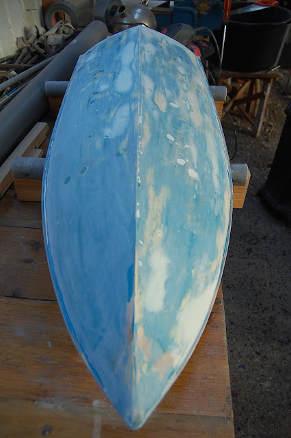

    Vandaag weer even bezig geweest. Door te schuren werden de blaasjes dunner, en waren daarna makkelijk te openen. De lak was niet aangetast door de epoxy, dus wat dit extra werk nou heeft veroorzaakt weet ik niet.
    Ik heb het met een paar blaasjes al geprobeerd, dicht plamuren en daarna glad schuren gaat prima. Uiteraard komt er als alles weer goed is weer een mat overheen, zodat er geen zwakke plekken ontstaan.

    opgesloten lucht zet uit als je het in de oven stopt/verwarmd,
    polyester delen en bumpers van autoos laten we ook niet in de spuitcabine drogen met de verwarming aan,
    de lucht zet dan ook uit en dan krijg je blaasjes onder de verf,
    en daarom bij u is de polyester bol gaan staan,
