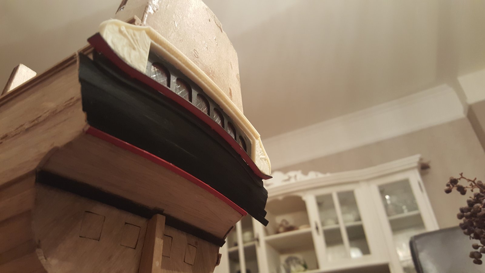

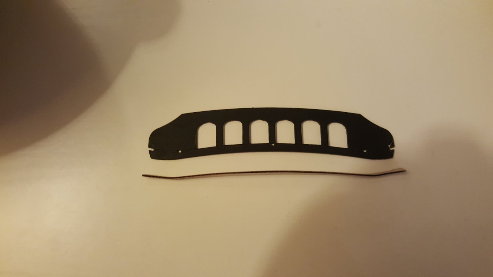

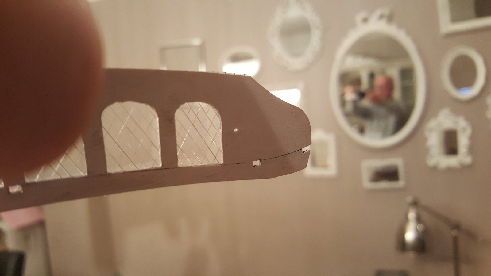

    Boven het bolle verwulft komt de raampartij met de slingerlijst. De slingerlijst is uit triplex samengesteld met een dikte van 1mm. Deze heb ik toch geweekt in water voor een minuut. Hierna liet hij zich toch iets wat minder gewillig buigen in de gewenste vorm. Met een kleine vertanding viel deze in de grondplaat van de raampartij. Alvorens deze te verlijmen is het onderkantje rood geschilderd en de boven kant van deze lijst zwart. Ook de raampartij werd zwart. Hier komen straks weer heel veel ornamentjes op. In de openingen is kunsstof geplaatst waarin ik de ruitjes heb gesneden. Op de foto zie je het resultaat. 20181010_195802.jpg 20181010_193546.jpg

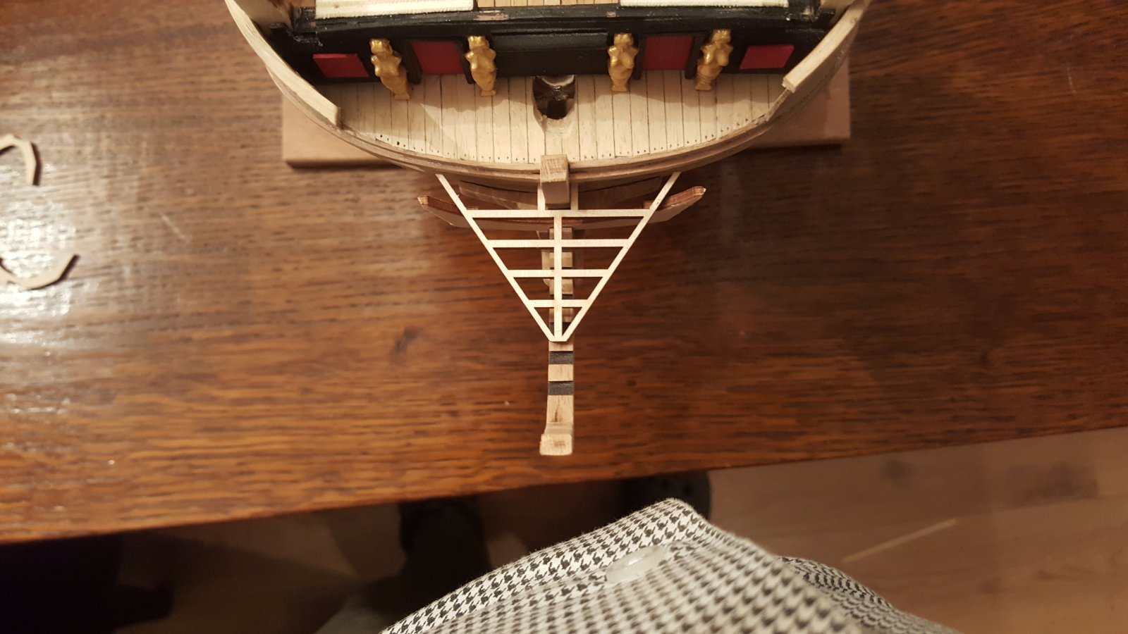

    Dit is het overzicht tot nu toe en ben ik bezig de eerder gemaakte galerij pas te voegen tegen het bolle verwulft. Voor een foto bleef hij mooi klemmend even hangen. 20181010_221008.jpg

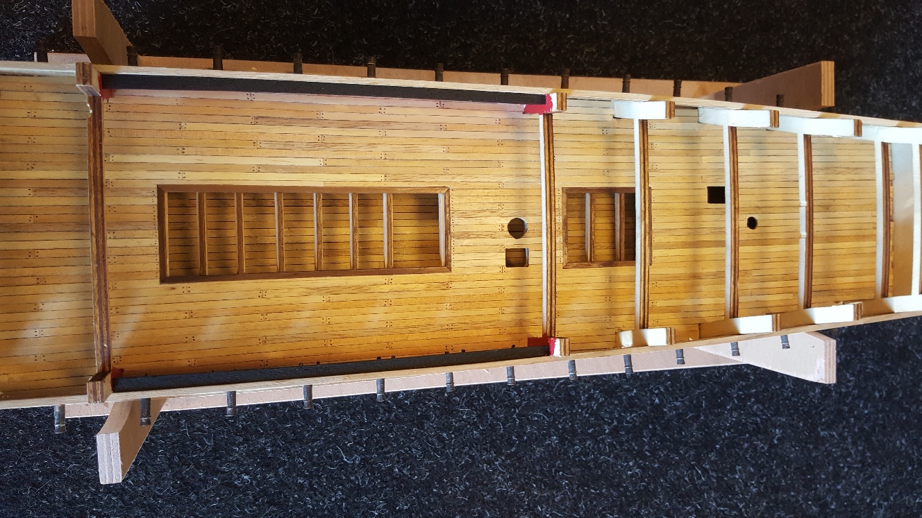

    Voor dat we verder kunnen met het inrichting van het dek is dit eerst gelakt. In het begin dacht ik er aan dit dek te verouderen met het bekende mengseltje. Ik had wat proefjes gedaan en dat beviel me toch niet. Als je iets tegen het eiken aan kwam kleurde het onmiddelijk zwart. dek gelakt.jpg
    TIMBERWOLF vindt dit leuk.

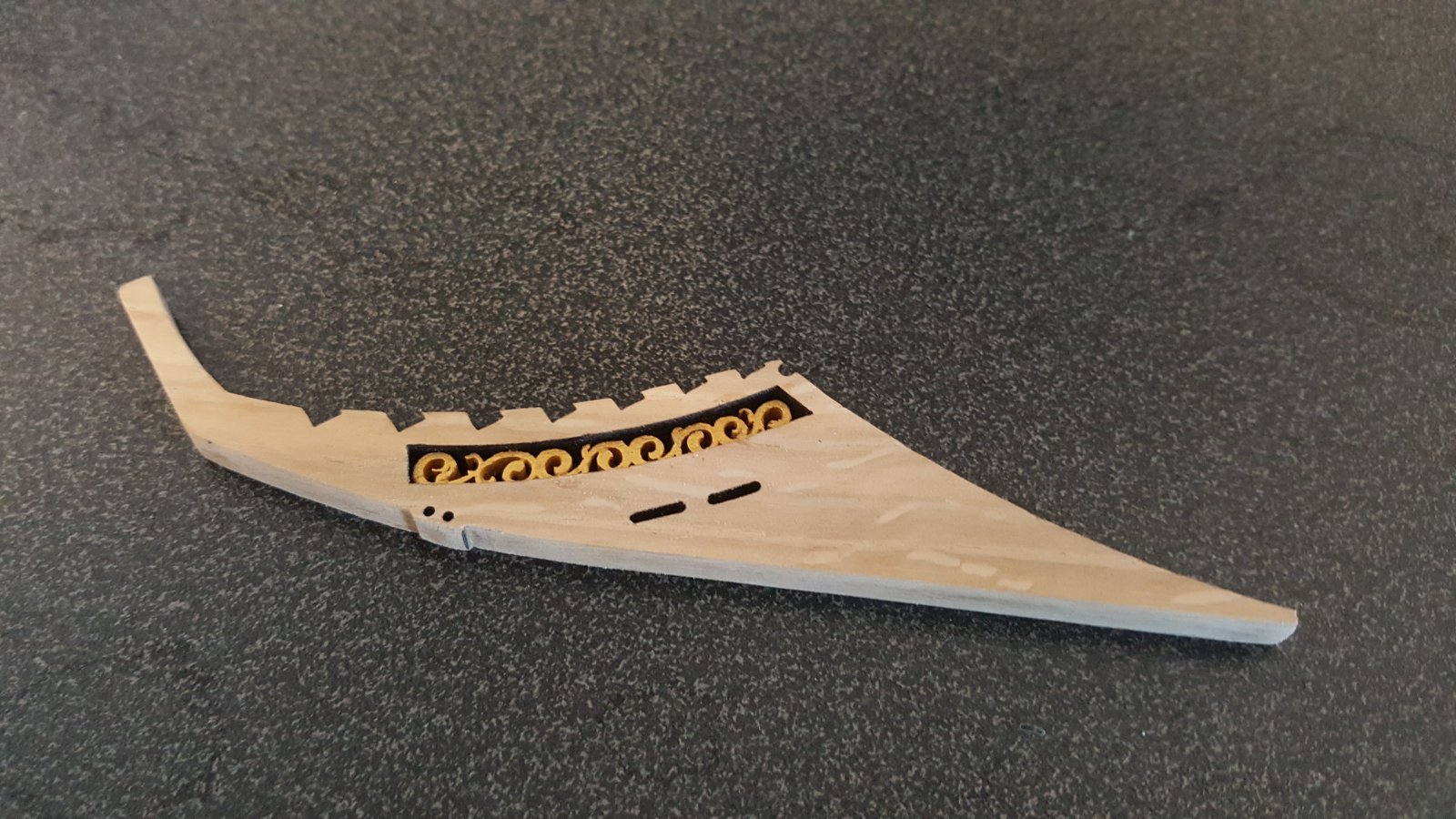

    De eerste versiering in het galjoendeel is aangebracht en goudkleur geschilderd. 20181011_135533.jpg

    Hans, mooi dek, waar is deze mee behandeld? Ikzelf gebruik hier meestal zijdeglans glitsa voor, maar wil voor mijn batavia misschien wat anders proberen, zijn wel "gewone" abachi plankjes en geen eiken.
    Succes verder
    SjorsZ vindt dit leuk.
  11. Hans Groenenberg
    6.298
    Mijn dek is ook abachi Koos. Ik gebruik een spuitbus zijdeglans.
    Jaques vindt dit leuk.
  12. Jaques
    5.818
    Aah, nu snap ik het, je bedoelde de randen.......
    Vond het al zo raar
    Bedankt
  13. Hans Groenenberg
    6.298
    Ja dat klopt. Het eiken er om heen inderdaad. Dat verkeurd erg snel.

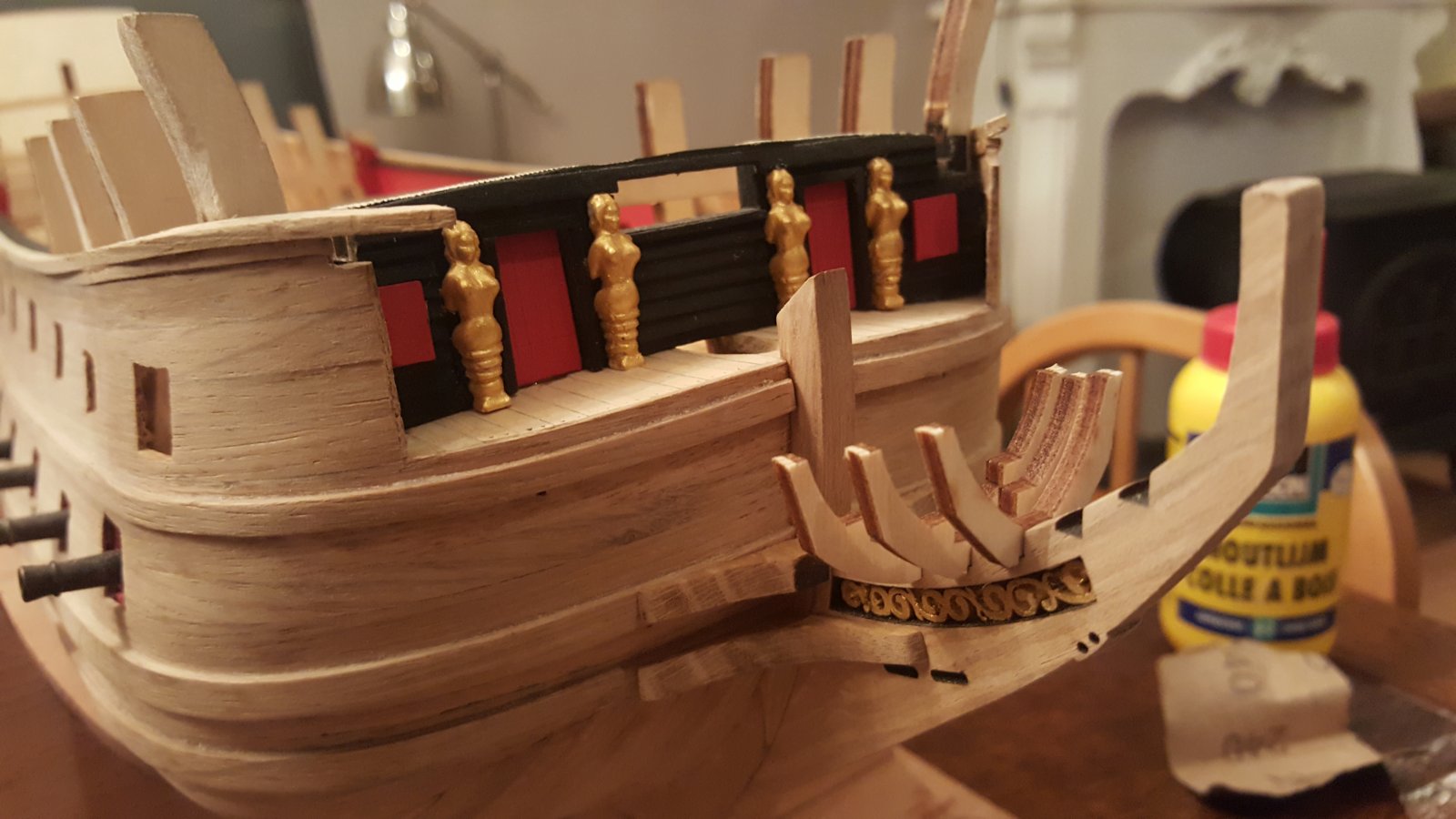

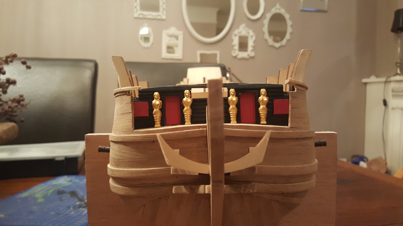

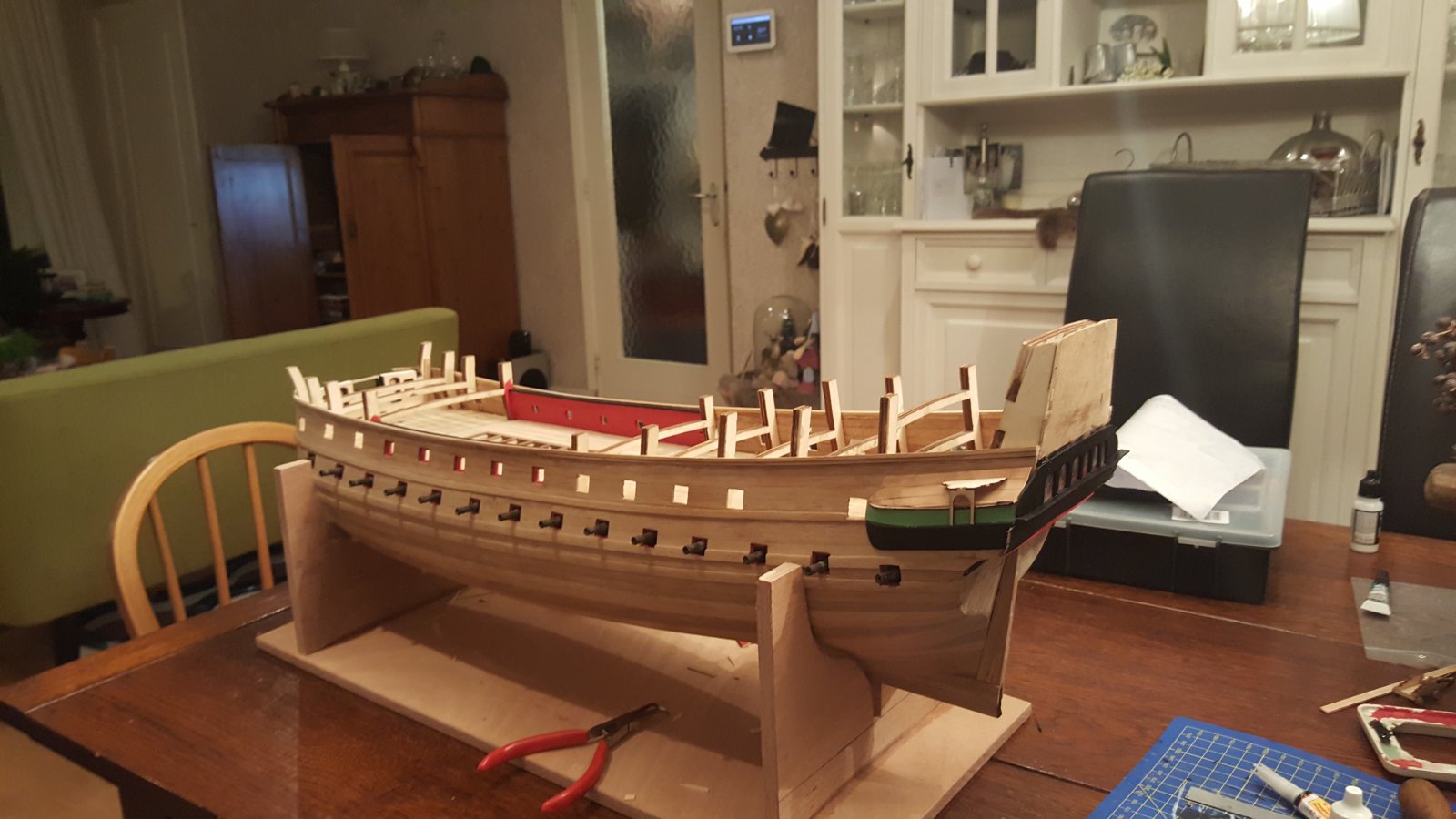

    Het galjoendeel is op de kiel gelijmd en aan weerszijden zijn de slooiknieen gemaakt. De bovenste knie is kort. Hier komt het spantje van het galjoen tegen. Deze spantjes heten de vrouwtjes volgens mij;) ik probeer deze spantjes al zo ver mogelijk alvast af te schuinen. Boven op deze spantjes komt straks de vlonder waarbij de basis er even los bovenop ligt. Dit is ook het punt voor mij dat ik heb besloten de gehele romp eerst te gaan lakken voordat ik verder ga met het galjoen. Hierdoor kan ik nog gemakkelijk de boeg schuren en lakken. Eigenlijk eerst nog de galerijen plaatsen zodat tegen de galerij het laatste berghout kan worden geplaatst. 20181011_204000.jpg 20181011_204228.jpg 20181011_204951.jpg
