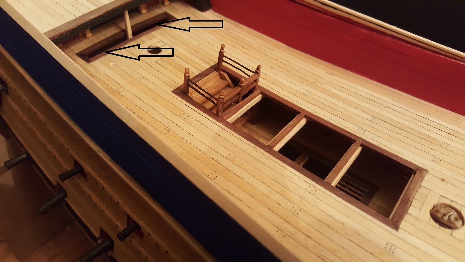

    Dat is uiteraard met balsa gedaan, ikzelf ben nog niet zover maar Danny heeft naast hetgeen je al gevonden hebt voor het spiegeldek, ook voor de andere bollingen dit laten zien in zijn verslag.
    Dat is te vinden op pagina 14 post # 278. ;)
    Succes verder:koud:
  2. Hans Groenenberg
    6.367
    Bedankt Koos. Je gaf me je foto van het dek met het kleurverschil ( ik zou me hier maar niet druk over maken) Maar mijn vraag was mischien een beetje verwarrend en bedoelde de foto van je bolling in het dek. Maar met de reacties kan ik nu prima uit de voeten.

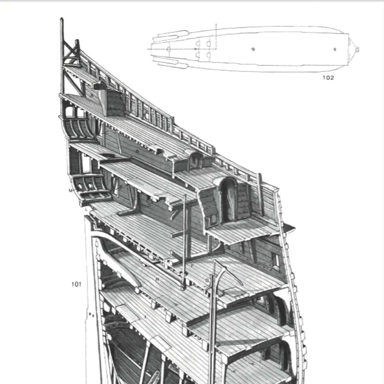

    Ik weet niet of de bolling die in een lange punt eindigt historisch juist is? Ik ga er van uit dat de bolling bij de deur is bedoeld om je hoofd niet te stoten bij het naar binnen gaan, waarschijnlijk zit daar en trapje. Ik denk dat het voor de bemanning een raar obstakel is op het dek, zeker als je snel heen en weer moet rennen. Bovendien levert het binnen in de onderliggende ruimte een hoop timmerwerk op om die bolling door te zetten in het "plafond". Is het niet juister om die bolling zo snel mogelijk te stoppen achter de deur?
    Maar misschien denk ik veel te praktisch.
    Constant
  4. Constant Willems
    Constant Willems
    19 jun 2014
    406
    Daarnet heb ik eens rondgekeken op internet en heb heel veel modellen voorbij zien komen van dit schip. Maar nergens zie ik die bolling. Wel dat de ronding van het deurtje boven het dek uit komt, maar direct daar achter is door het hekwerk geen voortzetting van een bolling te zien. Als die er zit is die heel kort, en mogelijk is het zelfs een soort doos.
    Constant
  5. Pingu57
    8.519
    Hans, na de opmerking van Constant, meende ik dat ik vaker zoiets gezien had, en deze plaat vond ik in een boek over de Vasa.
    Ik durf aan te nemen dat Constant hier op doelde.
    De bolling loopt zo ongeveer met de daling van de trap mee zo te zien.
    Of dit met alle schepen van Nederlandse bouwmeesters zo gaat, dat weet ik niet.

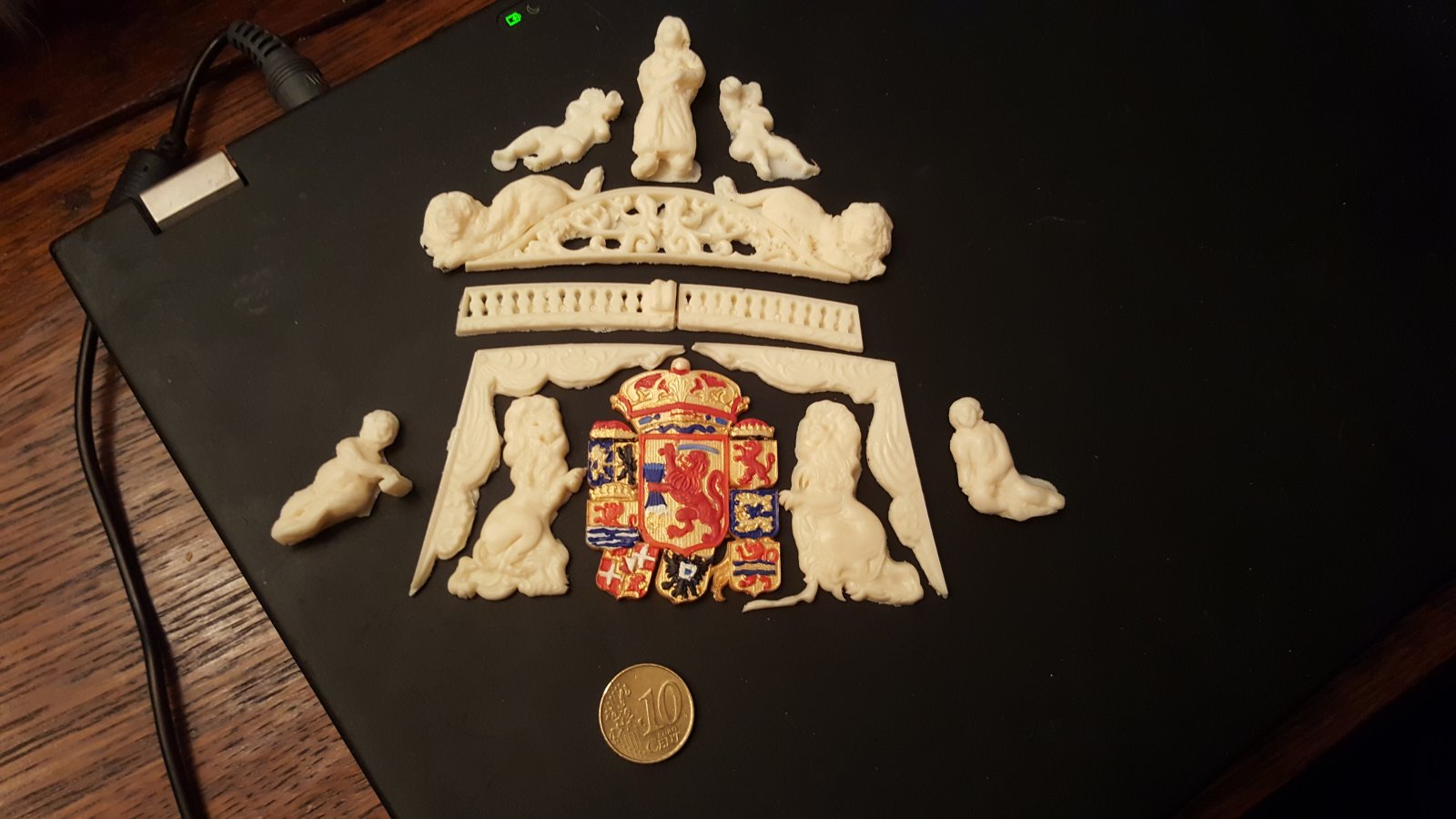

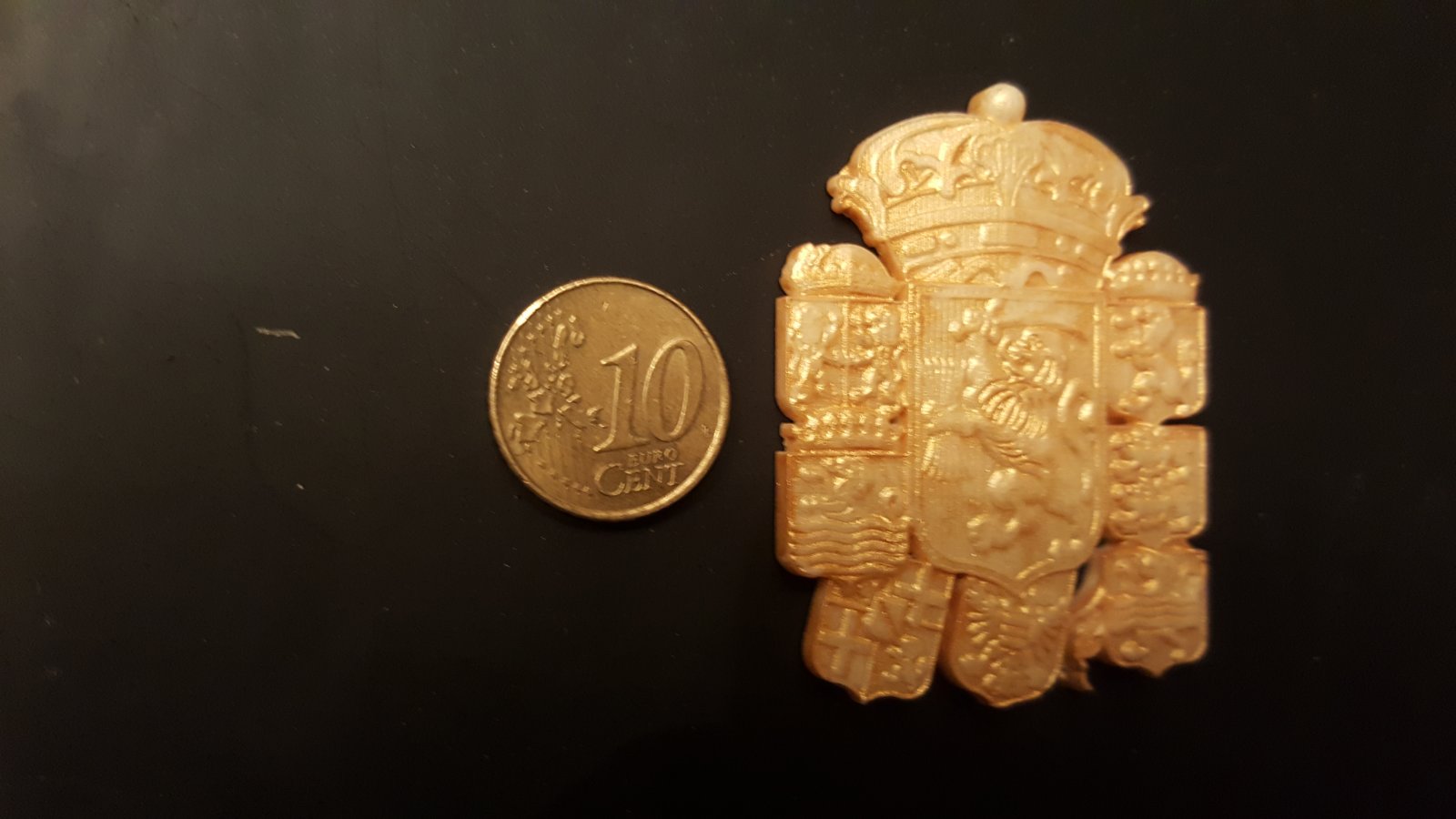

    Even een overzicht van de rnamenten. Van de onderdelen moet het overtollige resin nog verwijderd worden. Alles schuift straks nog in elkaar. 20181124_223503.jpg En eerlijk.... ik moet nog erg wennen aan mijn eigen schilderwerk.... straks in de massa vallen de onoverkomelijkheden wel weg. Of met Rob te zeggen.. zie het op afstand als een schilderij... of Peter die zou zeggen.. mijn directievleugel is er erg content mee.. maar ik zelf nog niet!

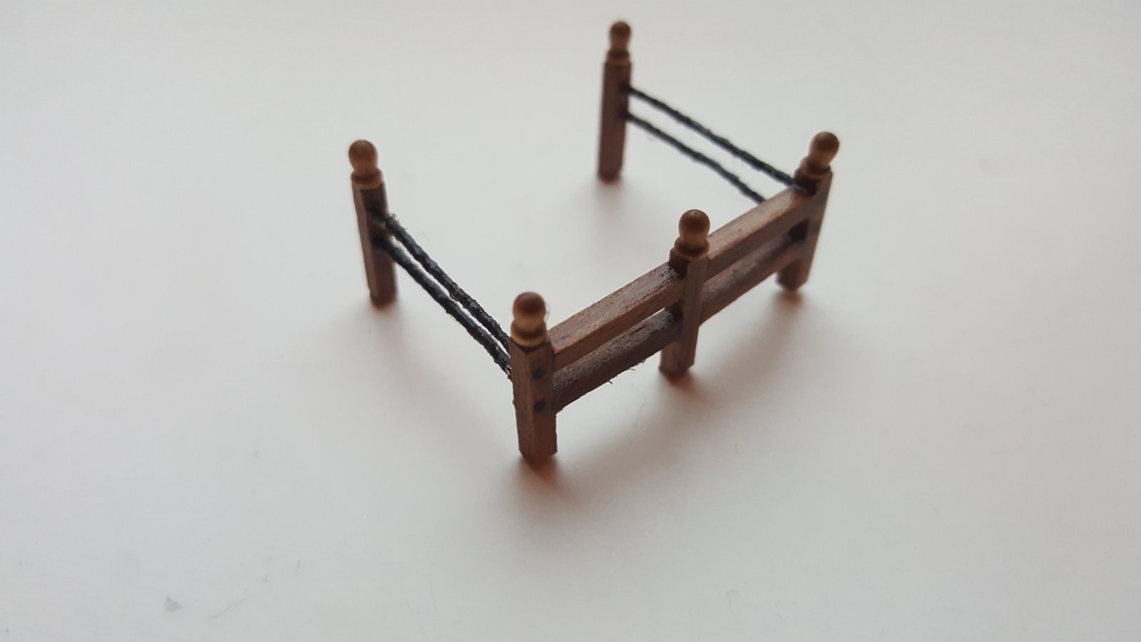

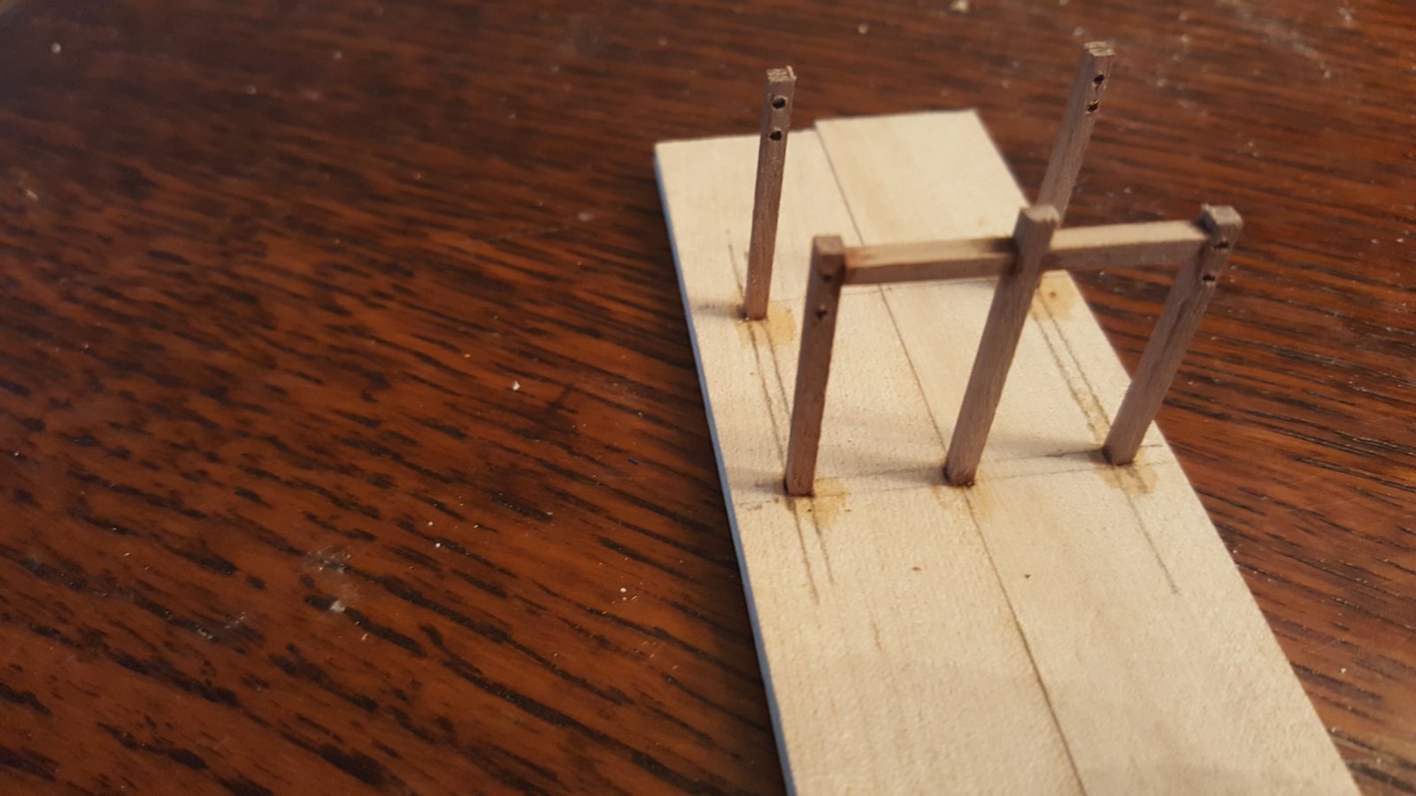

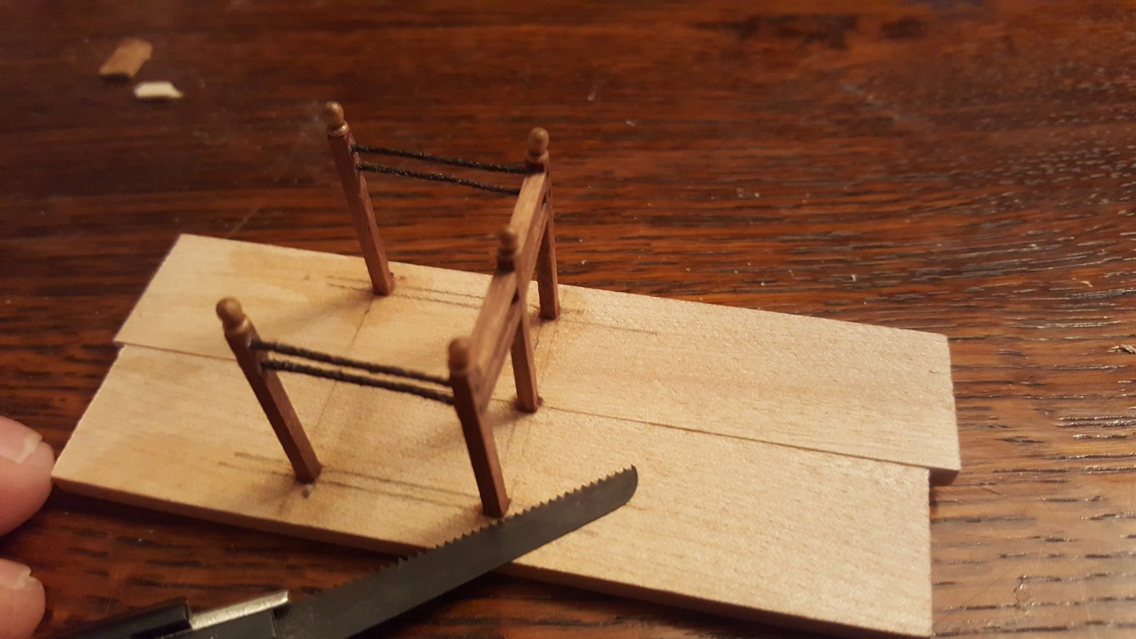

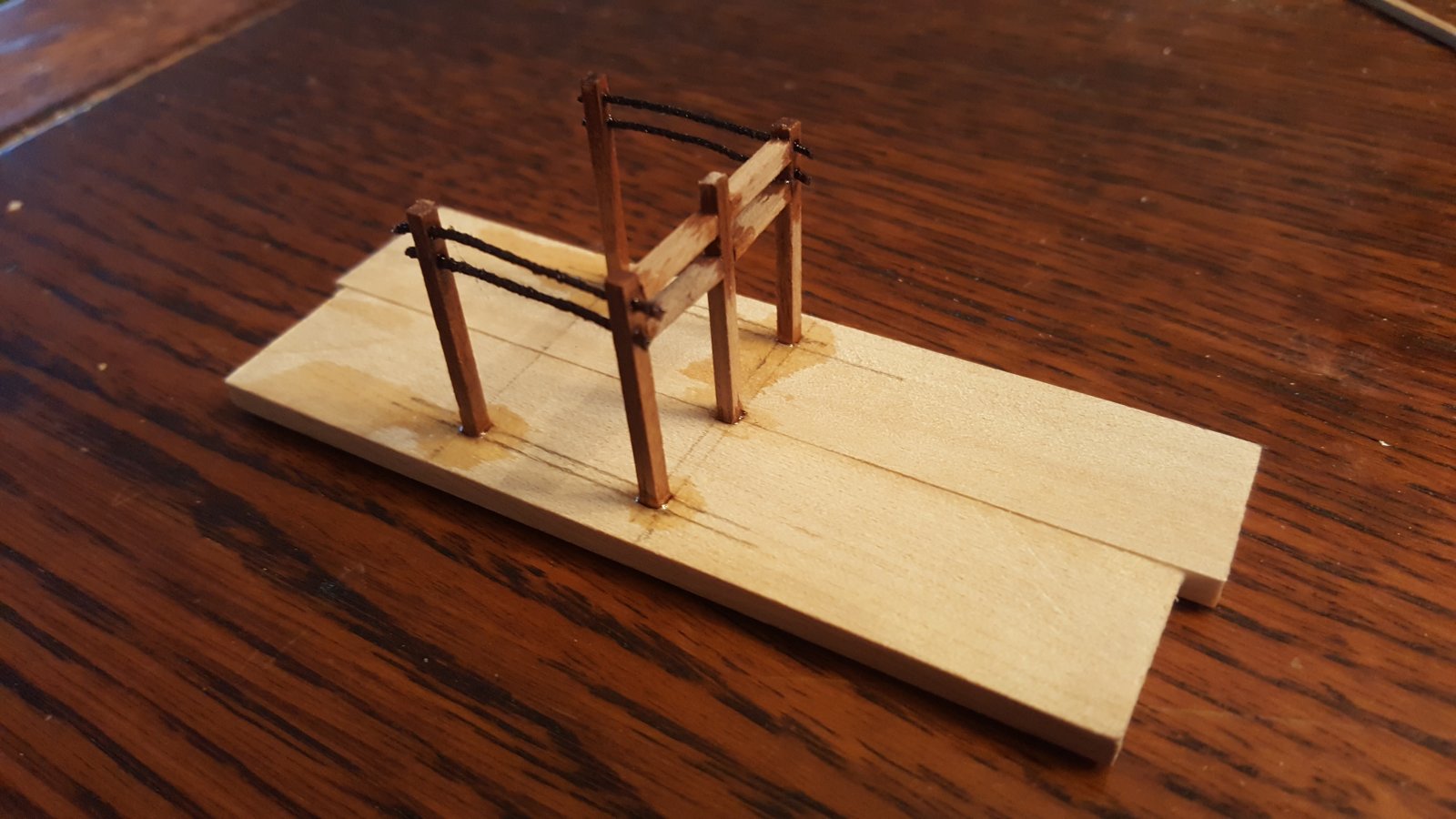

    20181125_143713.jpg 20181125_150828.jpg 20181125_160420.jpg 20181125_162226.jpg 20181125_193844.jpg Het traphek heb ik iets anders gemaakt dan dat de tekening zegt. Om e.a. gemakkelijk te maken heb ik staanders van het hek in een mal gelijmd. Dit is uiteraard met de afmeting van het hekwerk zelf. Aan de voorzijde zijn er 2 tussenliggers gemaakt en aan de zijkanten met touw als leuningen en afscheiding. Toen dit in elkaar stond zaagde ik het geheel af en korte dit in tot een totaalhoogte van 11 mm de staandertjes is gemaakt uit noten 2x2mm. Het geheel staat dry-fit in het gat en om de trap. Ik ga deze nog niet plaatsen voorlopig tot de kanonnen weer geplaatst zijn.
    Laatst bewerkt: 25 nov 2018
    janzwart, Jaques, SjorsZ en 1 andere persoon vinden dit leuk.

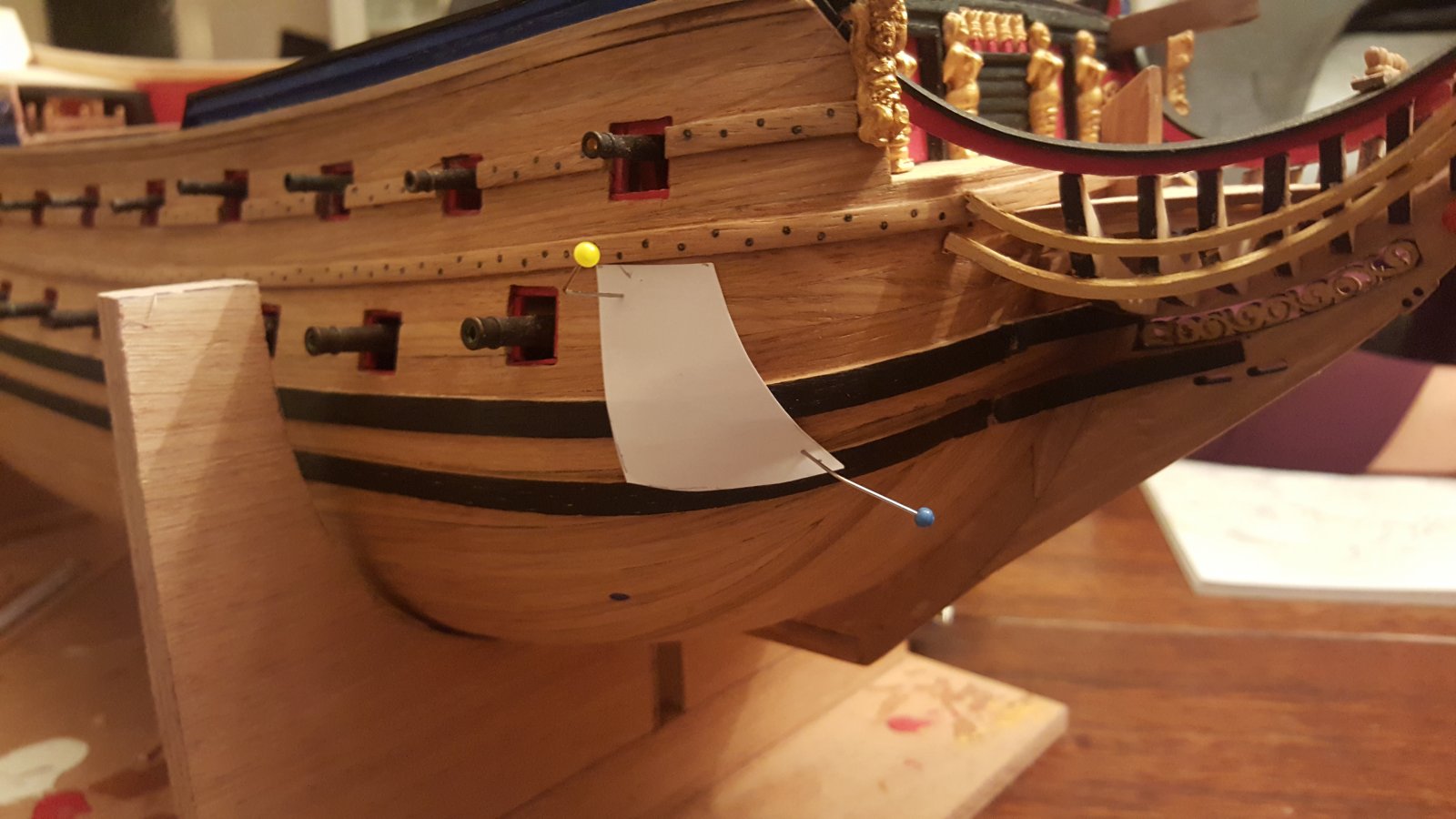

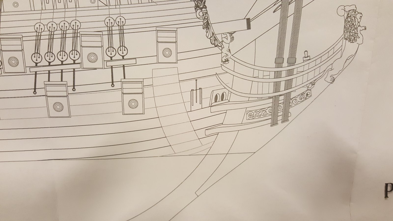

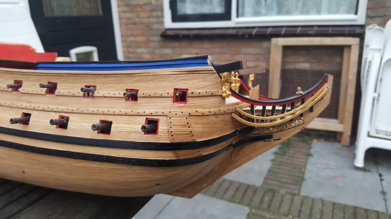

    20181125_210946.jpg Weet er iemand de benaming van deze ankergeleiders? Beschermingshouten? Aangezien dit een plat aanzicht is op de tekening wil ik even zien hoe ver ze van onderen doorlopen richting het galjoen. 20181125_200320.jpg
    Jaques en SjorsZ vinden dit leuk.
  12. Hans Groenenberg
    6.367

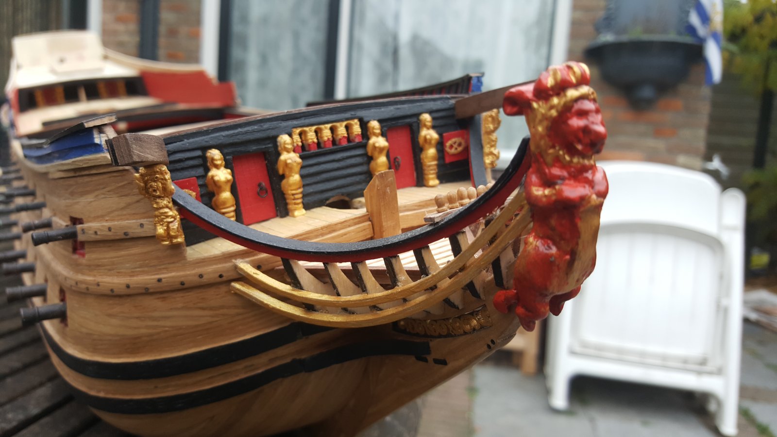

    Teslotte voor vandaag bij daglicht de leeuw en de overige ornamentjes in een wash gezet.. ik ben nog even voorzichtig hoever ik hier in ga en mogelijk zie je bijna het verschil niet. 20181125_113202.jpg
    Rob2, Jaques en TIMBERWOLF vinden dit leuk.

  14. Hans Groenenberg
    6.367
    Ik zal daar even neuzen. Het is een soort rompverzwaring voor als het zware anker er tegen aan zou stoten met alle gevolgen van dien. Moet ook nog even nadenken wat voor kleur ik dit zou maken.
  15. *Hans*
    6.851
    Ik heb ze geplaatst (en getekend) tot op het onderste berghout, heb nl. ook niet terug kunnen vinden of deze nog verder naar beneden doorliepen.

    De "ankergeleidersplaten" zijn gemaakt. Het anker kan aan boord gehaald worden. 20181126_160624.jpg
    SjorsZ en TIMBERWOLF vinden dit leuk.

    mooi schip maar hier heb ik toch wel bedenkingen bij hoor , dat gat is niet langer dan 2 voet , als je hier nog aan kunt zou ik dit toch wel veranderen. staat dit zo op het plan getekent ? 20181125_193844.jpg
  18. Hans Groenenberg
    6.367
    Dit staat inderdaad zo getekend De stuurman zal hier wat meer stappen moeten doen. Ik heb het net nagekeken en je hebt hier een punt. Veranderen is ook geen eenvoudige optie. Mischien dat Hans zelf constructief een aanpassing kan doen wat me geen punt lijkt. Fijn dat je constructief en positief commentaar leverd ammazone:thumbsup:

    als je er niet meer goed aan kunt moet je natuurlijk niets liggen afbreken maar het viel me wel op dat dit niet echt klopte.
    wel spijtig dat het zo op het plan getekent is :confused: .
  20. Pingu57
    8.519
    Ik zou daar niet veel veranderen Hans, volgens de tekeningen van Otte Blom zit mijnheer Kolderstok er niet heel ver naast.
    Kijk maar eens in de link die ik je gegeven heb, en dan tekening 24-00-13, daar zie je datzelfde gat, en tekening 55-00-01, daar zie je de uitslag van de kolderstok, en die is gigantisch.
    Die kleine mannetjes van een paar honderd jaar geleden moesten daar goed aan gymnastieken.
    Dat gat van twee voet groot zal waarschijnlijk een dek lager liggen. Dat ligt namelijk vlak bij het scharnierpunt.
