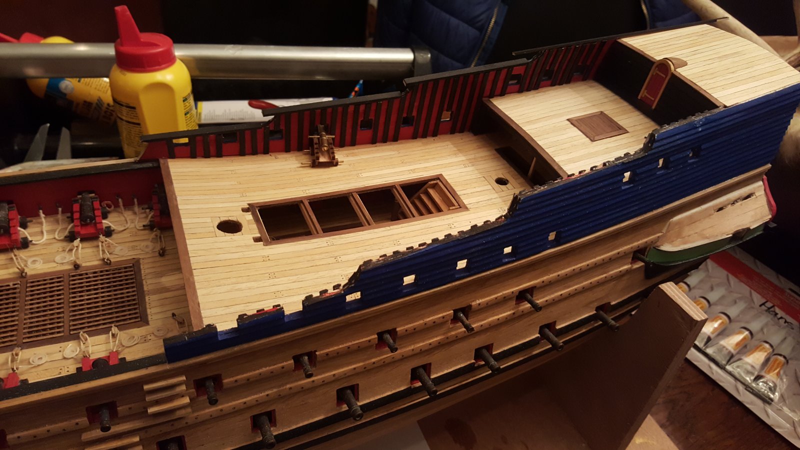

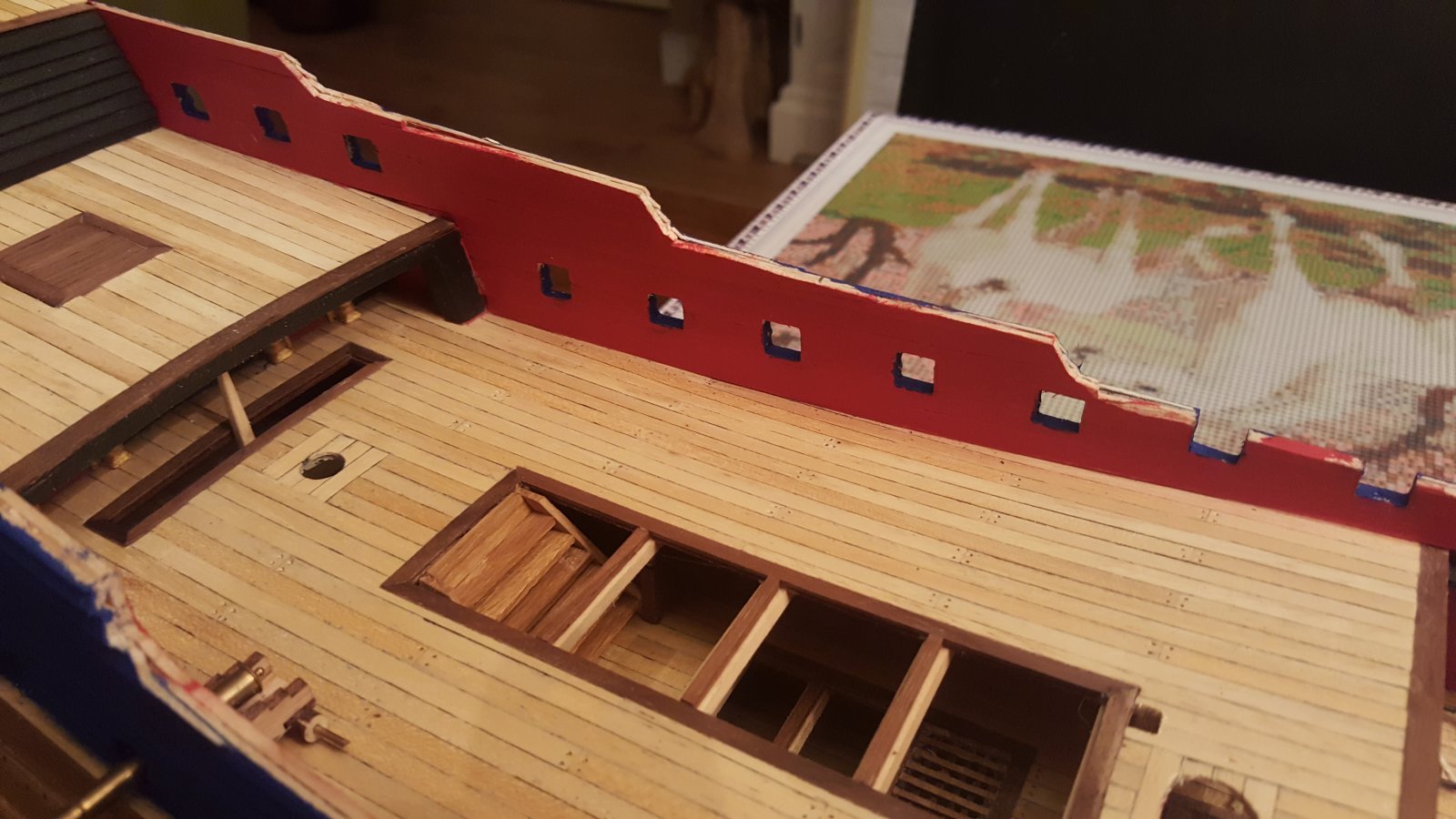

    In de fortuining zijn de laatste poorten gemaakt. Door het zachte linden in vergelijk met eiken was dit goed te doen. Nu de andere kant nog! 20181204_184744.jpg 20181204_195457.jpg

    Ik zie dat je al zand en zout op het dek gestrooid hebt voor de slag straks...

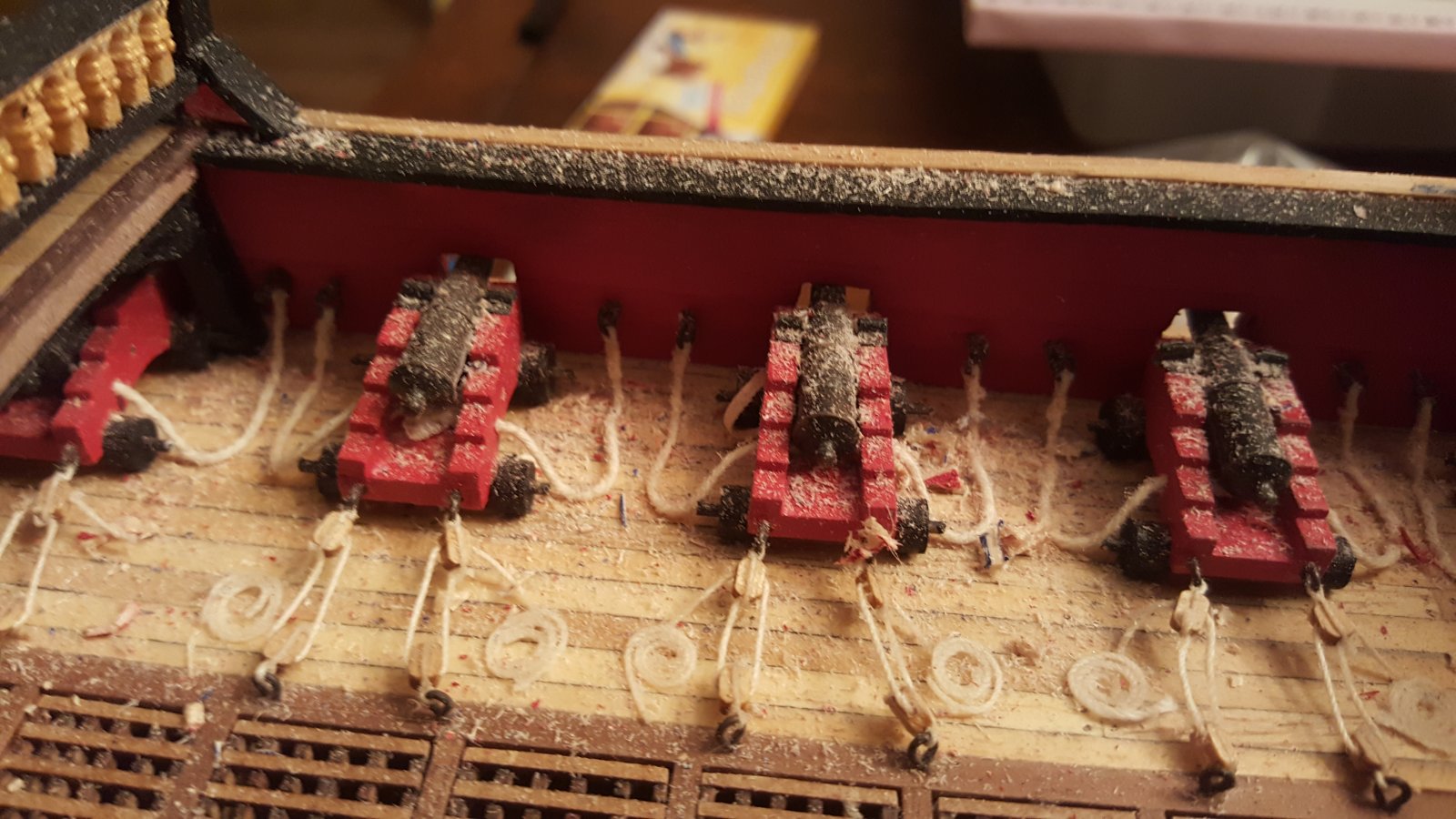

    Jammer voor jou dat mijn dekmatrozen pas gekielhaald zijn anders had ik ze even langs gestuurd:oops::oops:
    Maar de poorten zitten er netjes in Hans..............

    Misschien een beetje afdekken voor het schuren....??;)

    Af en toe spuiten we hem met lucht helemaal schoon. Maar dit is wel heel erg!! Het kwam in hoofdzaak door het nieuwe raspje waarmee ik de poorten heb gemaakt en dat ging razendsnel maar wel met veel stof.

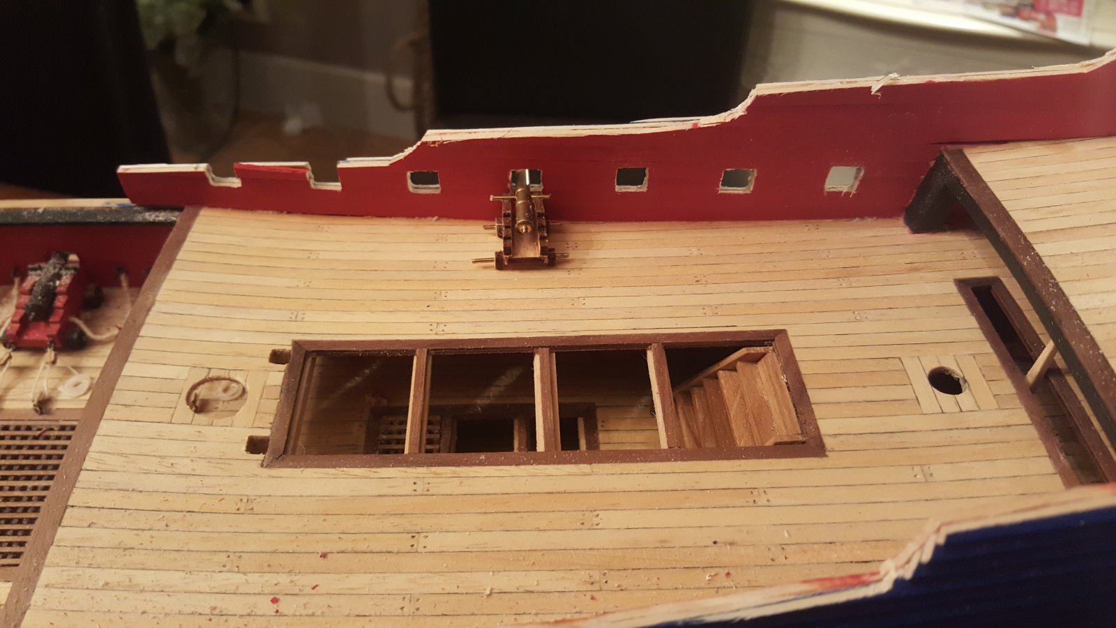

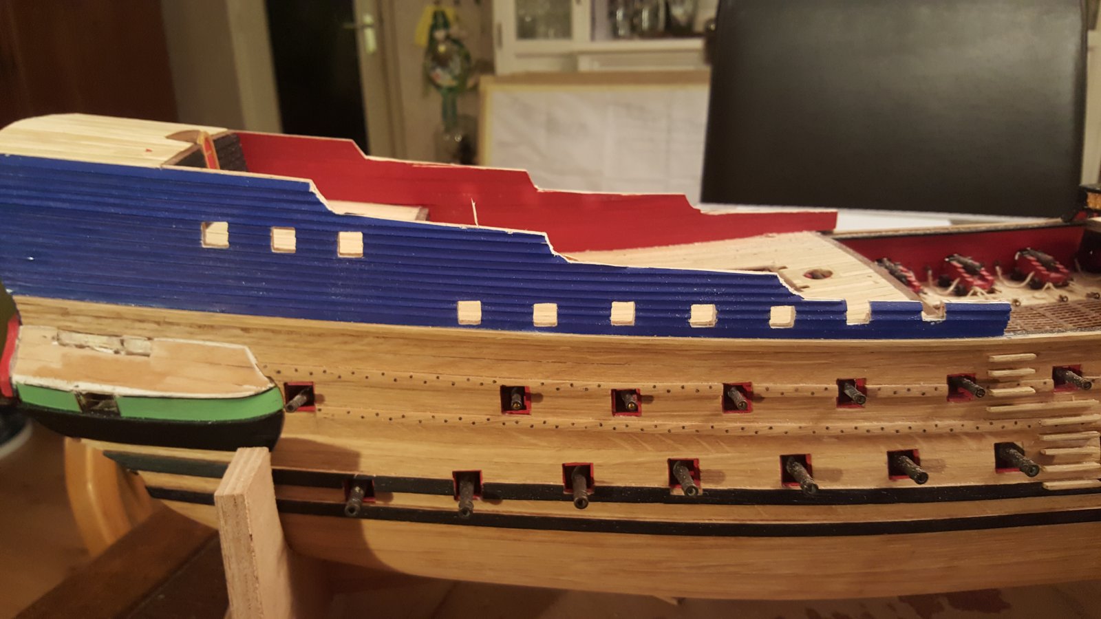

    20181207_225150.jpg De afgelopen tijd bezig geweest met de verschansing. Latjes van 3x1mm werden verticaal aangebracht tegen de verschansing. Van te voren werd elk latje zwart geschilderd. Voor zo iets moet je echt de tijd nemen om ze allemaal evenwijdig te plaatsen. Er staat ook een kanonnetje voor de hoogtematen van de poorten er naast Ook de railing is in opbouw. 20181205_191950.jpg elke lat van de railing loopt in een korte bocht omhoog met de fortuining. Tot nu toe krijg ik dat nog niet gemakkelijk voor elkaar. We gaan er maar een nachtje over slapen hoe we de railing in een mooie ronding kunnen gaan laten doorlopen.

    Hans, heb je 3x1 of 3x2 mm latjes langs de fortuining gebruikt?

    Voor de fortuining 4x1mm latjes. De verticale latjes aan binnenzijde 3x1mm . Ik neem aan dat ik goed zit?

    Fortuining zelf 4x1 mm, verticale steunen aan de binnenzijde 2x3 mm

    Herstel Hans inderdaad 3x2mm
