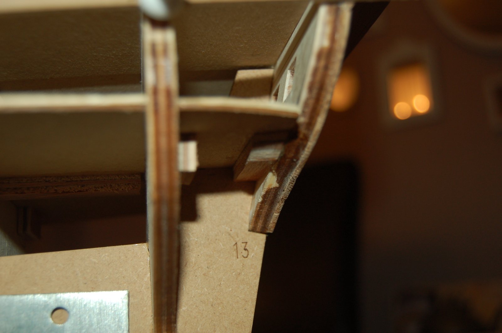

    Klopt Hans.. ik had die hoek al in de smiezen en zag al dat ik veel verder moet met afschuinen. Komt helemaal goed:thumbsup:

    Leuk om te zien dat je weer bezig bent Hans. Als tip wil ik je nog meegeven om de afgeschuinde spanten te controleren met een gebogen lat i.p.v. een ty-rap omdat deze laatste van een flexibel materiaal is en daardoor een vertekent beeld kan geven. Hans (kolderstok) vestigt je aandacht al op spant één, hetgeen met een lat veel beter te zien is.

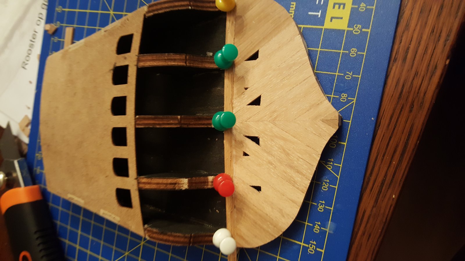

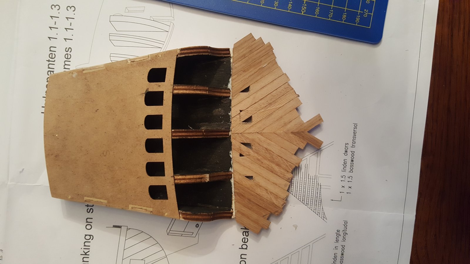

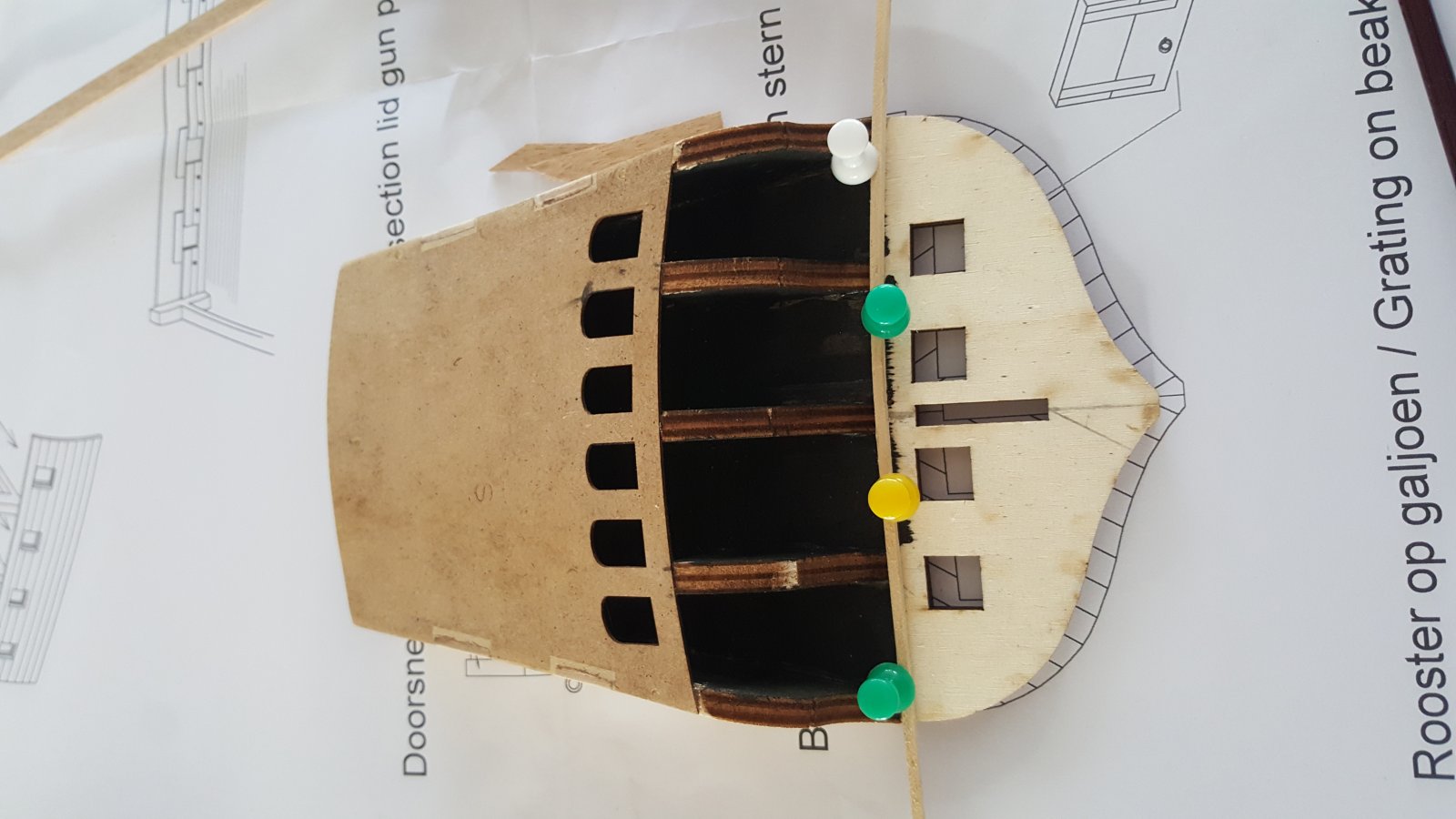

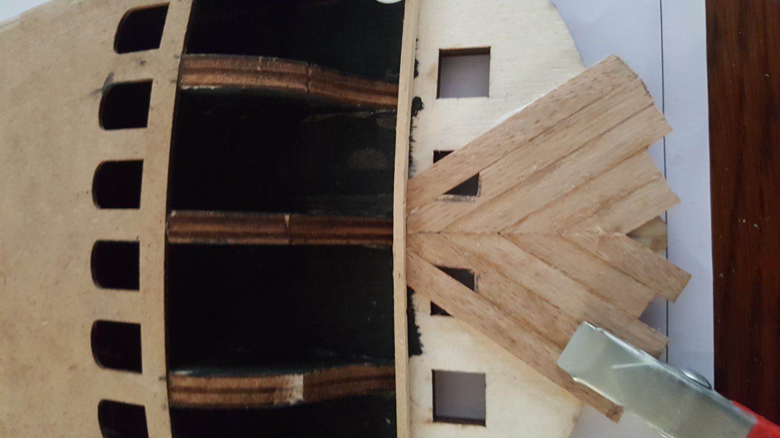

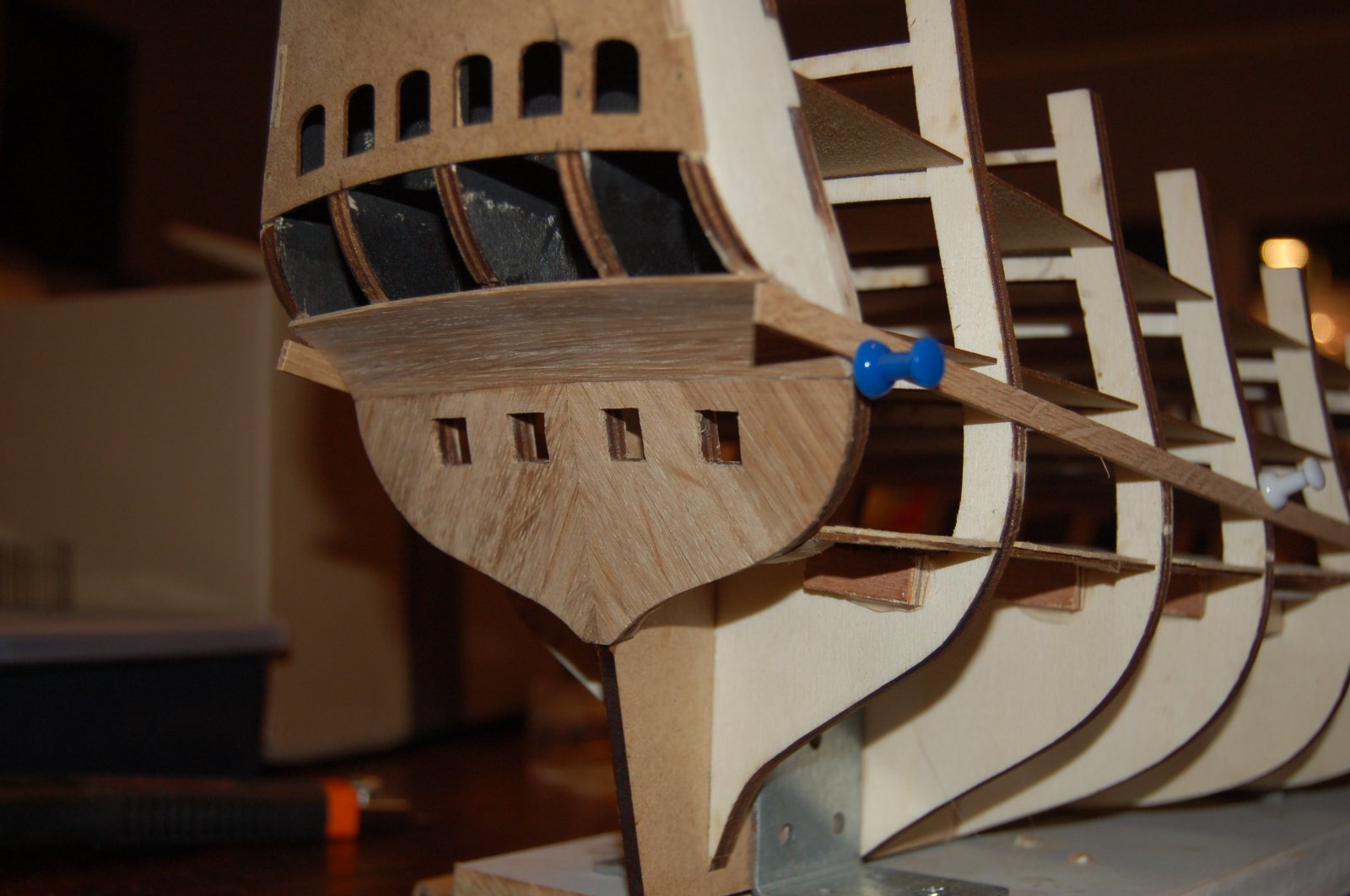

    Een begin gemaakt vanavond met het beplanken van de spiegel in eiken planken van 6x1.5mm even wennen aan de hardheid van het eiken in vergelijk met noten. Als hulpstuk heb ik even een gebogen lat op de spiegel geprikt. Hierna kon ik de planken onder een hoek van 60 graden de planken tegen de gebogen lat aanschuiven in de juiste ronding. De gebogen lat is later verwijderd en je ziet al dat de eerste gebogen lat van 4x1.5mm op het holle verwulf is aangebracht in de juiste ronde bovenkant van de eerder aangebrachte beplanking. Nu eerst de beplanking van het holle verwulft afmaken en de kanonspoorten weer open snijden. 20180828_193448.jpg 20180828_200437.jpg 20180828_203405.jpg 20180828_211205.jpg

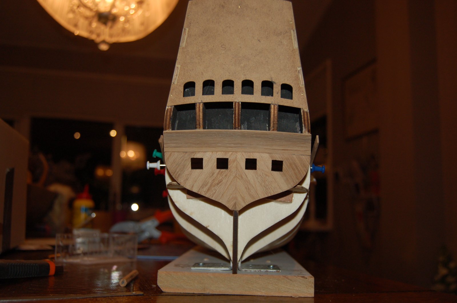

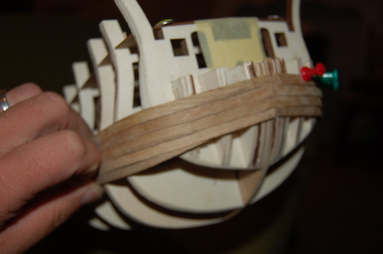

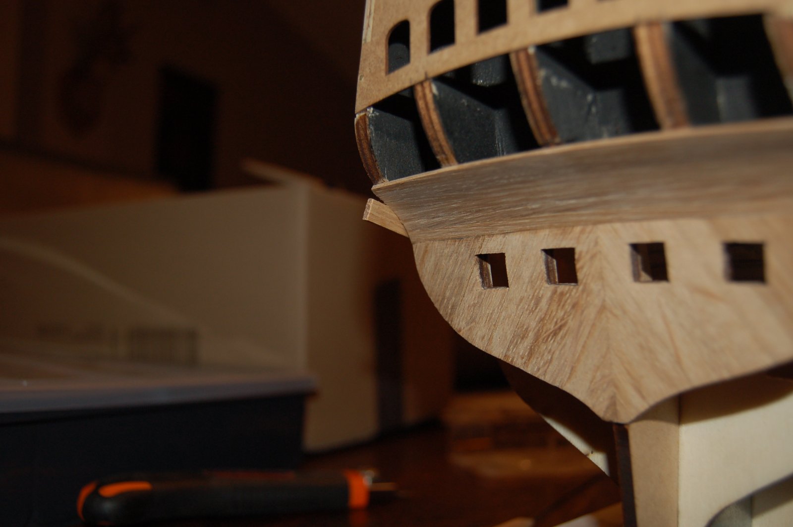

    De kanonspoorten zijn verder uitgesneden en het holle verwulft is verder beplankt. Op dit punt stop ik nu met beplanken. Op de overgang naar het bolle verwulft komt nog een latje van 2x2 mm in de juiste kromming. Dit is ook het moment dat ik de spiegel op de kiel heb verlijmd.
    De spiegel moest nu geplaatst worden om de positie van de hekbalk te gaan bepalen. Hiervoor heb ik de berghouten even op de juiste positie op de romp geplaatst. De hekbalk komt namelijk aan de onderzijde van het berghout. Aangezien de hekbalk geschilder wordt zal ik deze pas in een later stadia gaan plaatsen en zal eerst de spanten verder gaan afschuinen. Hierna ga ik eerst beplanken en later pas verder gaan met de opbouw van de spiegel. DSC_4390.JPG DSC_4391.JPG DSC_4392.JPG

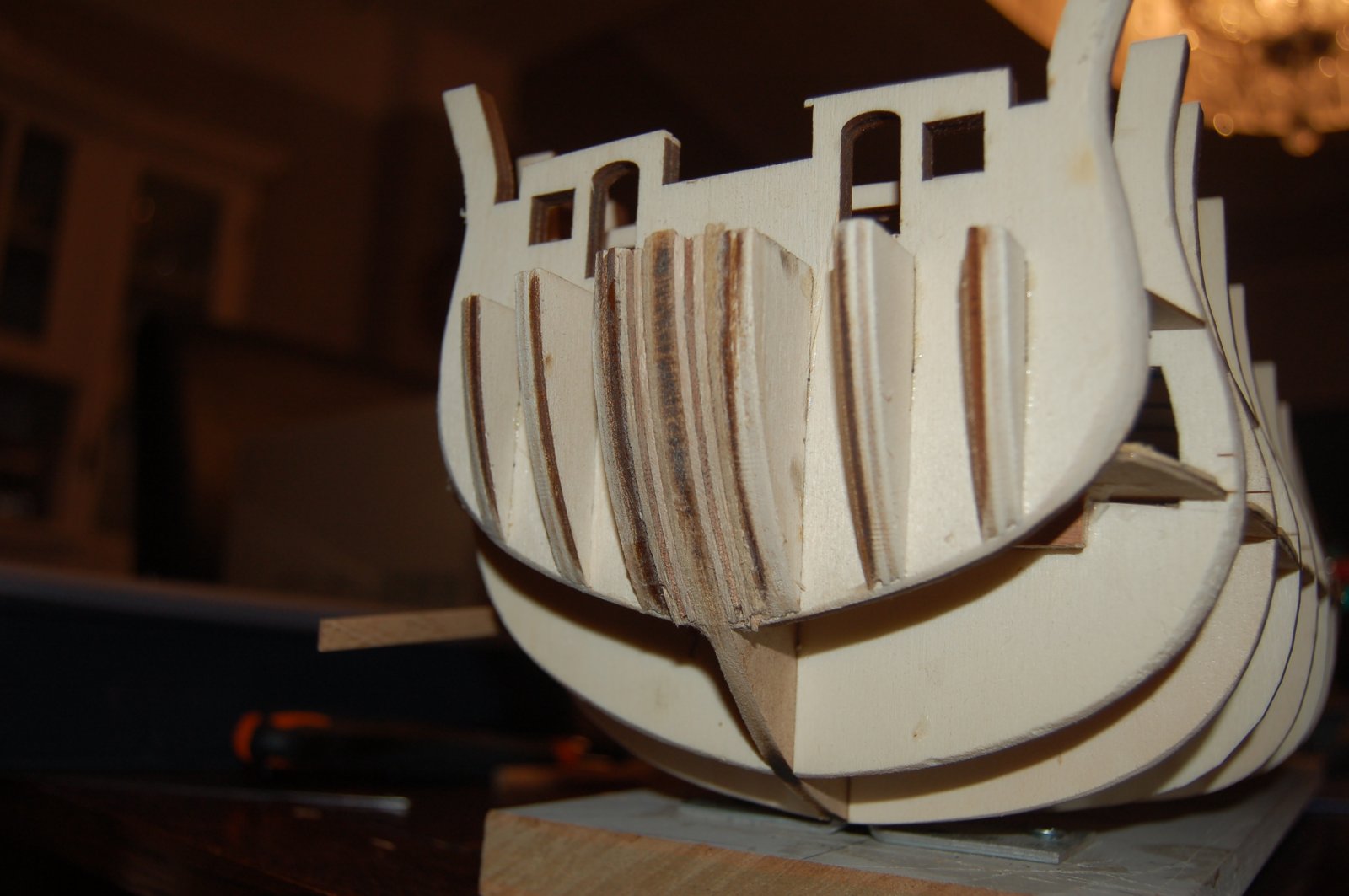

    Naast de valse kiel is in de boeg extra stroken multiplex aangebracht. Zo krijgen we straks wat meer mogelijkheden de beplanking goed vast te zetten. Alles moet verder nog worden afgeschuind en in de juiste rondingen worden gemaakt. DSC_4396.JPG

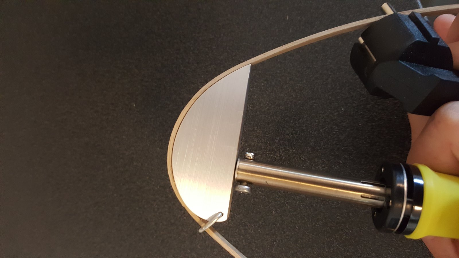

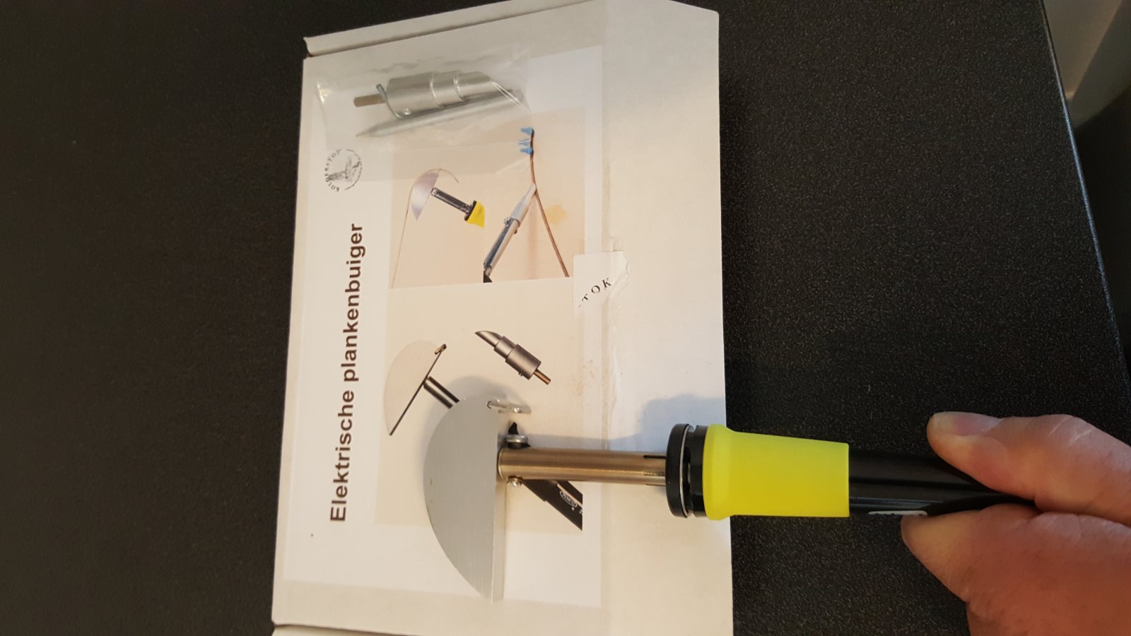

    Zojuist de plankenbuiger maar uitgepakt van kolderstok. Met dit buigertje is echt elke kromming goed te doen. De latjes even 5 minuten voorweken in het water en dan rustig in de juiste ronding buigen. Zeker niet de boel forceren want de kans op breken blijft natuurlijk. De eerste proefjes zijn zeer goed die ik deed met deze plankenbuiger. En voor de kosten hoef je het niet te laten. Onwillekeurig dacht ik...had ik veel eerder aan moeten schaffen en kan dit iedereen wel aanraden:worship: Het aparaat heeft meerdere vervangbare stiften zodat je de juiste hulpstukken hier kan gebruiken. De eerste foto geeft alles aan wat je ontvangt en de tweede foto het resultaat. Door het warme ijzer is het latje ook gelijk droog en kan snel worden vast verlijmd zonder te wachten. Dit is in vergelijk met stomen een vooruitgang waarbij je toch echt moest wachten tot de lat droog was.
    Te verkrijgen bij Kolderstok klem 2.jpg klem.jpg www.kolderstok-models.com/
    Laatst bewerkt: 1 sep 2018
    TIMBERWOLF, *Hans* en Jaques vinden dit leuk.

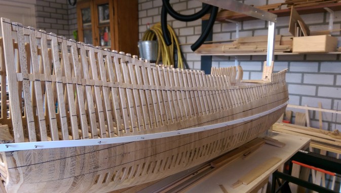

    De romp is in het geheel in model geschuurd en alle spanten waar nodig afgeschuind. In de boeg en bij de spiegel is er nog wat uitvulling aangebracht. Dit is gewoon met MDF gedaan en dit werkt ook goed. Aan de voorzijde is de positie van de eerste lat beplaald wat tevens ook het berghout gaat worden. Dit berghout wordt later geplaats op deze eerst aangebrachte plank. Twijfel twijfel twijfel... is dit de juiste positie?. jullie herkennen dat vast wel dat gedenk en getwijfel Aan de spanten van de zijkant is gelukkig de zeeg aangegeven. je ziet dat gelaserde streepje nog net staan op het tweede spant. lijn.jpg

    Ik ben zelf uitgegaan van de luizenplecht, die hoogte ligt vast en de bovenzijde van het tweede berghout loopt daar gelijk aan. Dan 3 huidplanken tussen 2de en 1ste berghout. dan heb je de juiste hoogte van het 1ste berghout op de boeg. Van daaruit verder de zeeg volgen. Ik heb daar een styrene strip voor gebruikt, uitgezet met een touwtje en op het oog een mooie zeeg gemaakt. Voordeel van het styreen is dat het uit zichzelf een mooie gelijkmatige kromming geeft bij het buigen. (geleerd/gezien bij andere verslagen hoor). Ik heb daar de eerste huidplanken tegen aangewerkt, strip verwijderd en het berghout aangebracht. Werkte goed voor mij. Misschien een idee. Succes Hans.

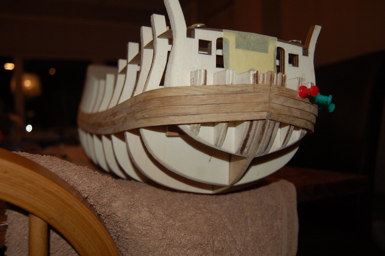

    Inmiddels zijn er 4 huidgangen aangebracht. Ik heb besloten later de kiel te plaatsen. Ik vind dit voor mezelf prettiger werken en ik kan eerst straks de gehele boeg schuren zonder last te hebben van de kiel. De derde lat van boven wordt tevens straks met een dubbele lat uitgevoerd als berghout. Hieronder is een volledige lat toegepast zonder te verjongen. DSC_4397.JPG

    Nu loop ik tegen het probleem aan dat de eerst volgende lat niet lekker valt. Uiteraard moet deze verjongt worden maar door een dubbele knik, dus naar binnen en naar beneden is deze lastig, zo bijna niet aan te brengen.. Ik zoek dus naar een oplossing. In de foto hou ik er dry-fit een huidgang tegen aan zodat hij tegen de bovenliggende huidgang komt te liggen.( als een verloren gang dus) Mogelijk wordt dit dan zo de oplossing. Ook de volgende lat zal nog tegen die zelfde huidgang aan komen te liggen. Over deze naad komt dan het tweede berghout. Onder deze huidgangen die ik zojuist beschreef komen weer verjongde huidgangen en hier voorzie ik dan geen problemen meer. Is dit correct als ik dit op deze manier ga doen? Ik zag in het verslag van Adri dat hij ook aan het tobben was om dit voor elkaar te krijgen. ( mooi gelukt overigens) De foto geeft misschien enige duidelijkheid hoe ik dit zou willen aanbrengen. Ik zit hier al een avondje me er over te buigen en hoop op jullie advies. DSC_4401.JPG
