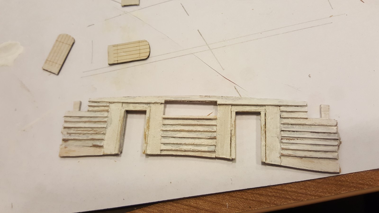

    Hierna heb ik de gepotdekselde delen horizontaal aangebracht. Steeds iets overlappend. De latjes die gebruikt werden was noten in de maat 1x4mm. Zoals je ziet is er ook een opening gemaakt en is de gelaserde balustrade er tussen uitgesneden. Hier komen later resindeeltjes tussen. 20181004_142244.jpg

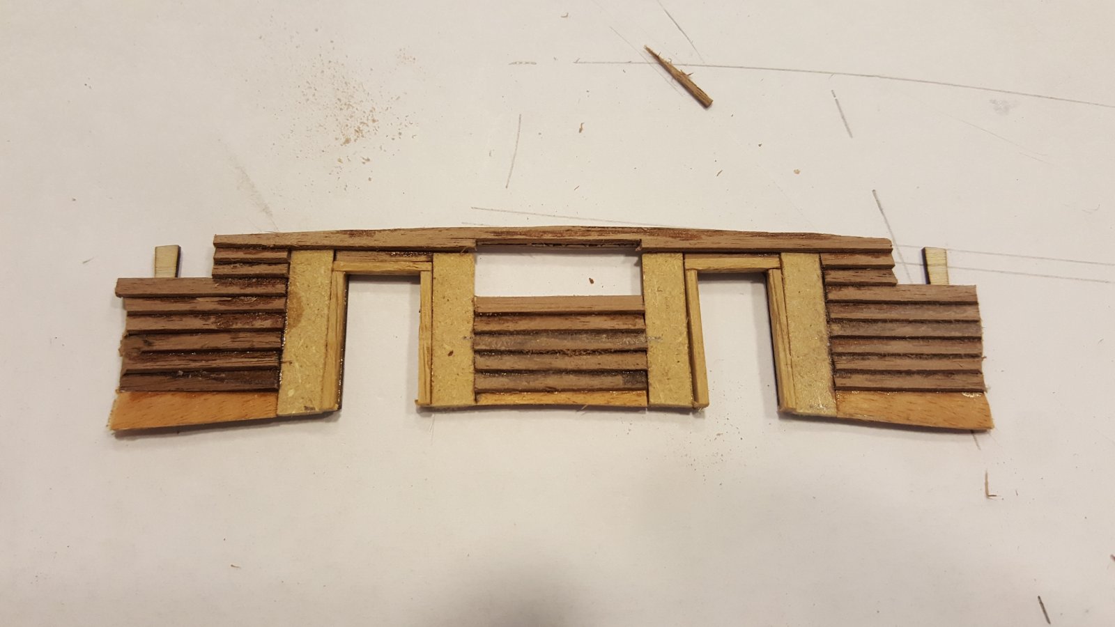

    20181004_165918.jpg 20181004_150022.jpg Het geheel werd in de grondverf gezet en zwart gelakt waarbij de rechte deurtjes rood geschilderd werd. Je ziet nog duidelijk veel stof zitten na de eerste keer zwart aflakken maar dat is goed gekomen.

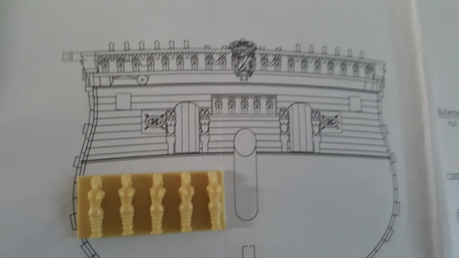

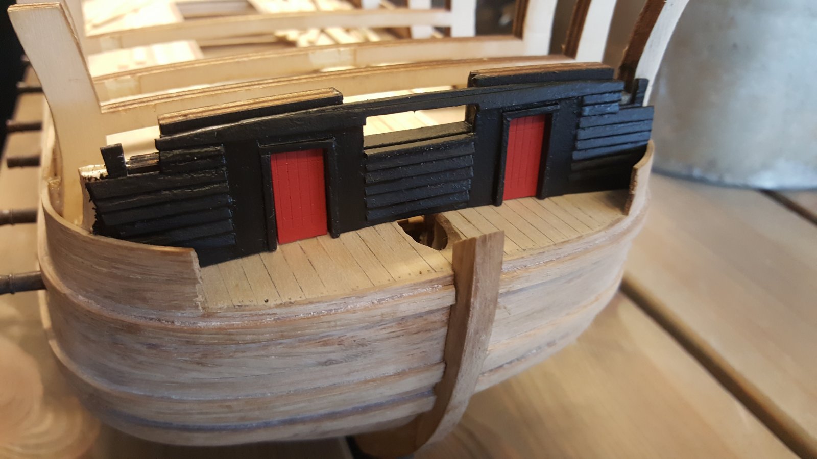

  3. Hans Groenenberg
    6.297

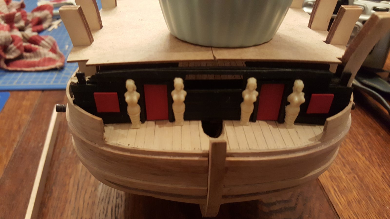

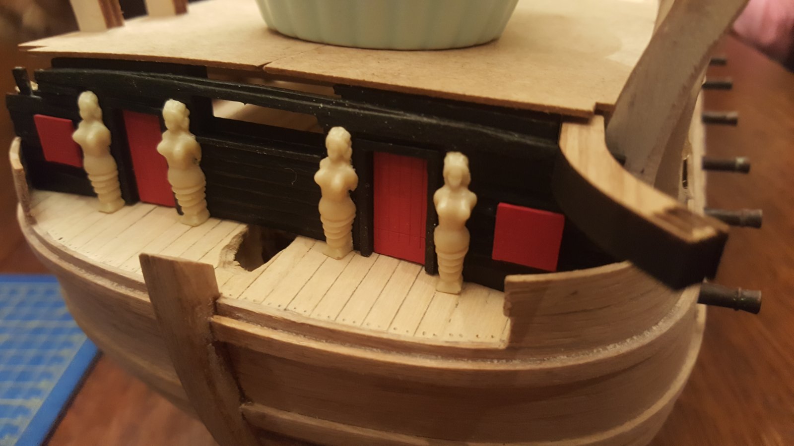

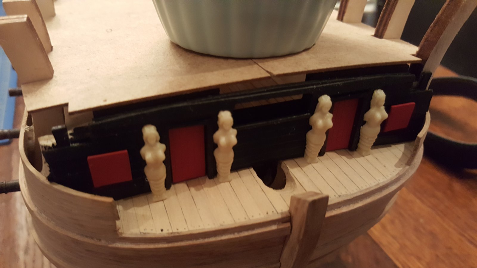

    Het schot is een aantal keren geschuurd en zwart afgelakt. Of dit de definitieve kleur wordt is nog een twijfel.. de fortuining wordt straks namelijk blauw. Tegen het schot komen dus de vrouwenfiguren straks in een goudkleur. Dit zijn resin-deeltjes waarbij ik de grondpkaat heb weggeschuurd. Hierbij het resultaat na het drie keer aflakken. De vrouwenfiguren zijn nog los. Alsmede het schot zelf. Dit kan ik er nog steeds naar boven toe uithalen. Ook moeten de vrouwtjes nog goud worden. 20181004_192718.jpg 20181004_192732.jpg 20181004_185455.jpg

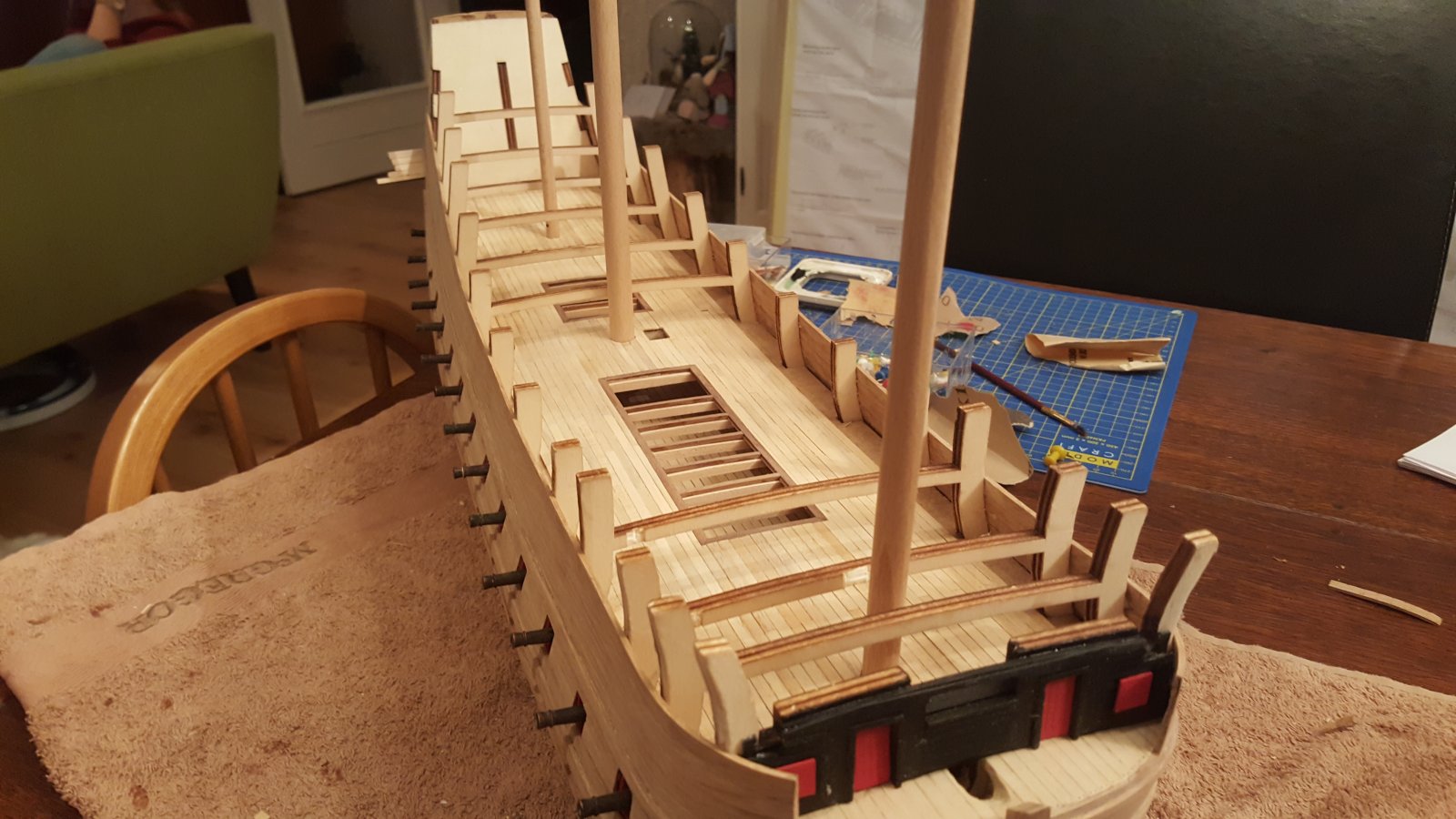

  6. Hans Groenenberg
    6.297
    Het dek is zover mogelijk tegen de spanten aan beplankt. Tot de spanten kunnen worden weg gebroken blijft dit zo. 20181005_222829.jpg

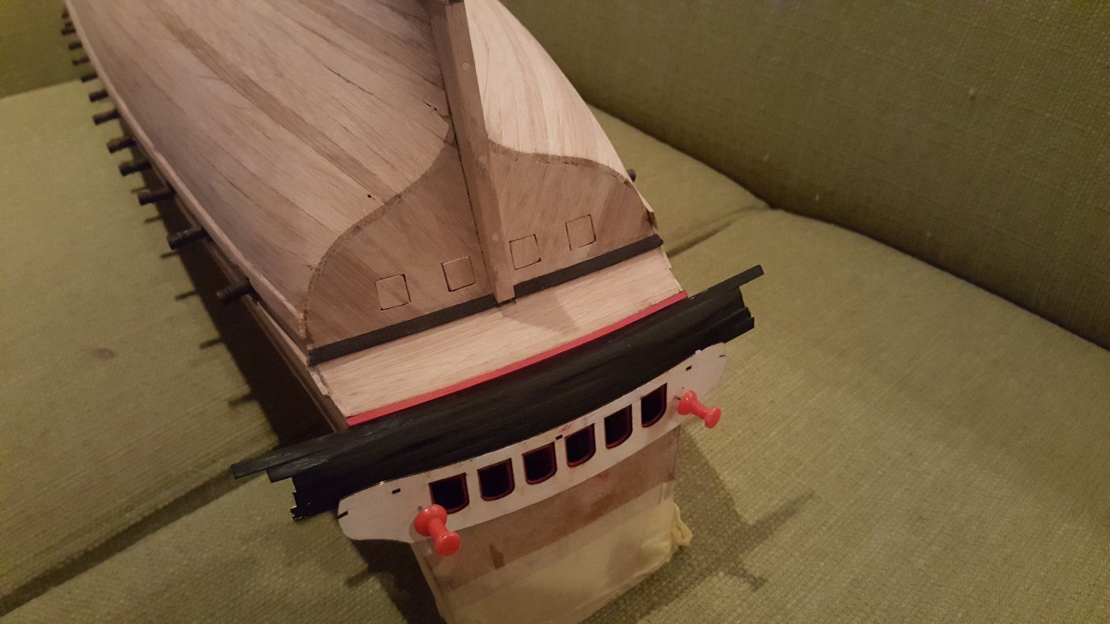

  7. Hans Groenenberg
    6.297
    Tegen het eerder gemaakte holle verwulft is een geverfde lat geplaatst van 2x2mm. Hierna is tegen deze lat het bolle verwulft verder omhoog beplankt met latten van 1x4mm. Voor het aanbrengen zijn de verschillende latten onderling geschilderd. Het latje rood en het verwulft zwart. Het geheel komt nog erg hard in kleur over maar over het latje komt nog een goudkoord te lopen en op het bolle verwulft komen nog veel ornamenten. 20181005_225244.jpg

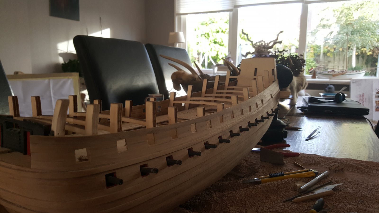

  10. Hans Groenenberg
    6.297
    De eiken huidwand is op hoogte:thumbsup:deze wordt straks nog afgesloten met een lat 2x2 en 3x2mm. Daarna komt de fortuining. Ondertussen blijven we de masten passen die door de verschillende dekken heen gaat lopen. 20181006_211237.jpg

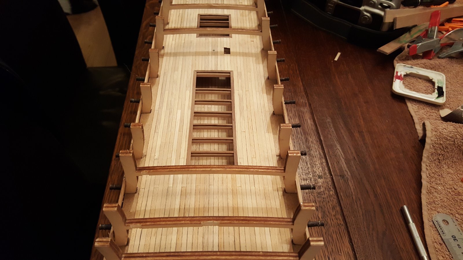

  13. Hans Groenenberg
    6.297

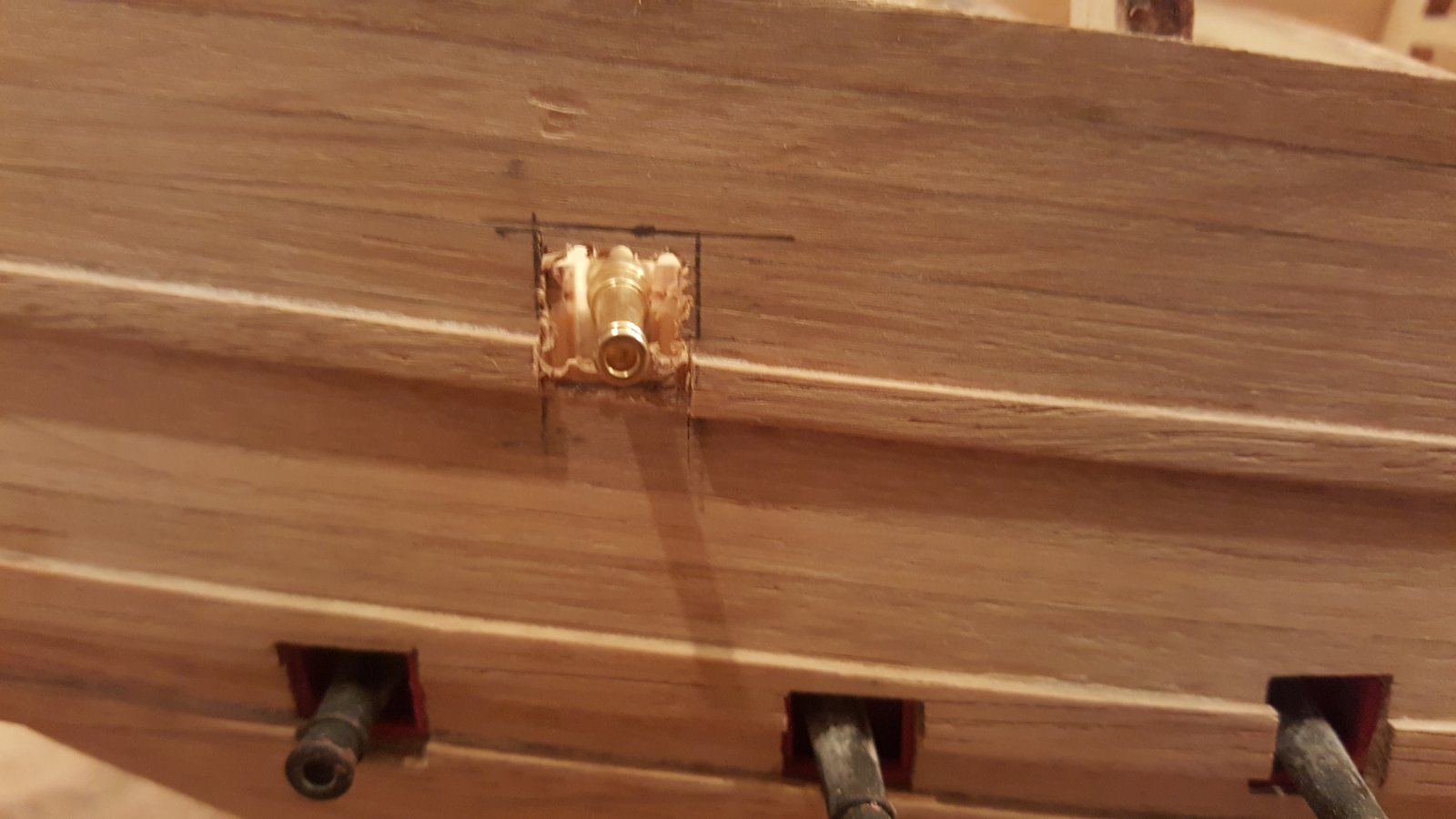

    20181006_221338.jpg We zijn weer begonnen met het maken van de poorten. Hier komt de eerste. Even om te zien wat de hoogte doet. Dat zit op de juiste hoogte.
