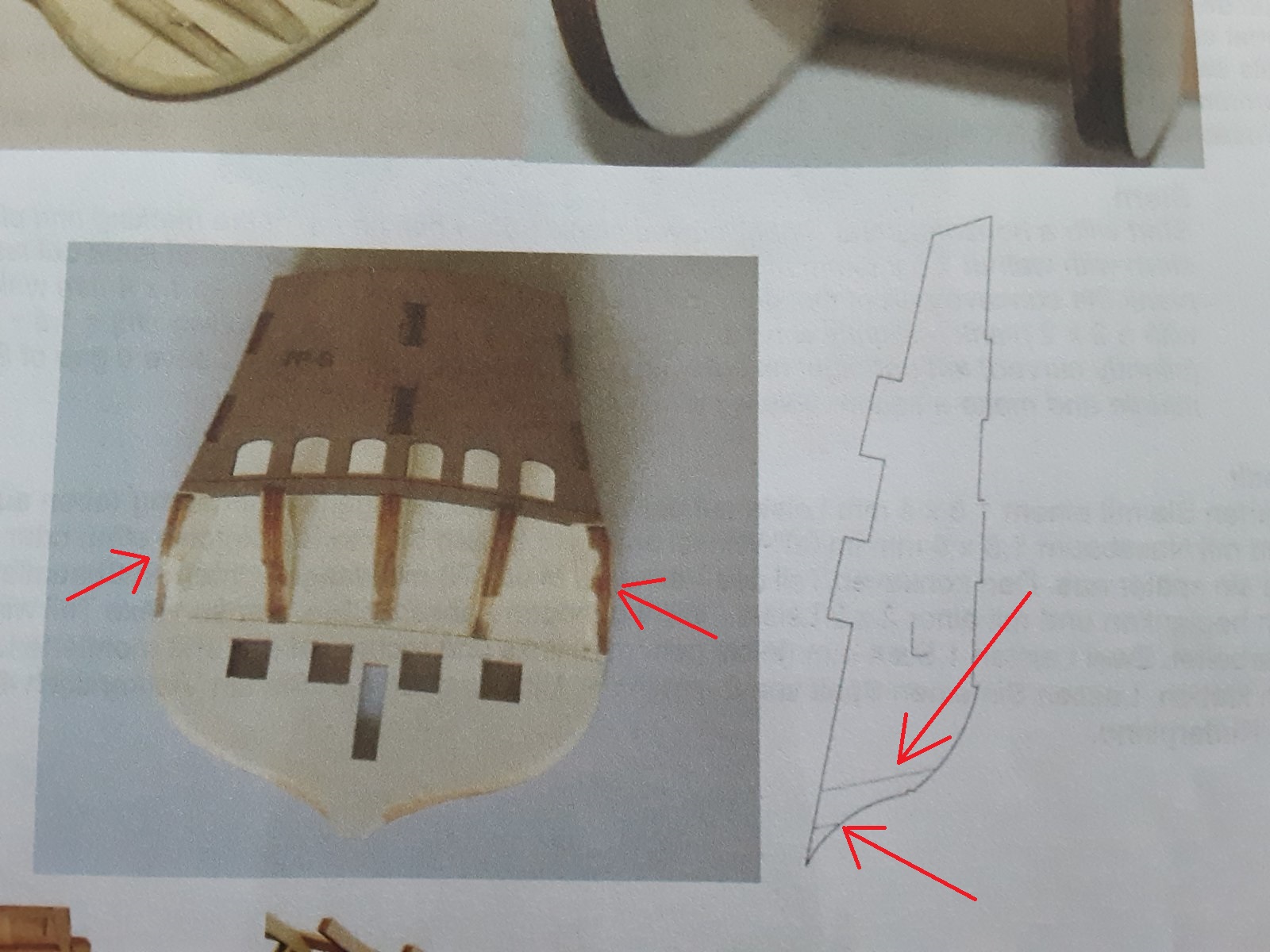

    Zie de foto - het gaat om de lijntjes bij de pijlen die je over moet nemen op de buitenste deeltjes. Omdat deze deeltjes in rompvorm geschuurd worden kun je ze er niet vooraf op zetten. 20191018_095539.jpg

    Hallo Hans, fijn dat je even helpt. Wordt ik blij van. Dat de lijntjes er van tevoren niet opgezet kunnen worden begreep ik al maar het overnemen vanuit de tekening zat ik even mee omdat de maat op de tekening anders is dan in werkelijkheid. Maar goed dan blijft de grijze massa soepel . Ik kijk wel even hoe ik dat doe.

    Klopt, omdat dit plaatje in de bouwbeschrijving staat is het wat kleiner. De twee streepjes staan 6 mm uit elkaar (een plankbreedte) en geven aan waar de eerste lat die je aanbrengt zal eindigen.

    Ik ben denk ik niet duidelijk genoeg. Groenendijk probeert mij ook te helpen :beer:. Maar ik kom er wel uit. Als ik de eerste lat volgens de zeeg en via de aangegeven lijntjes ( 6mm) op alle spanten incl. spant 12 laat lopen moet hij wel op de goede plaats vallen. Er staan uiteraard geen lijntjes op de deeltjes L en R (i.v.m. schuren) Komt goed.

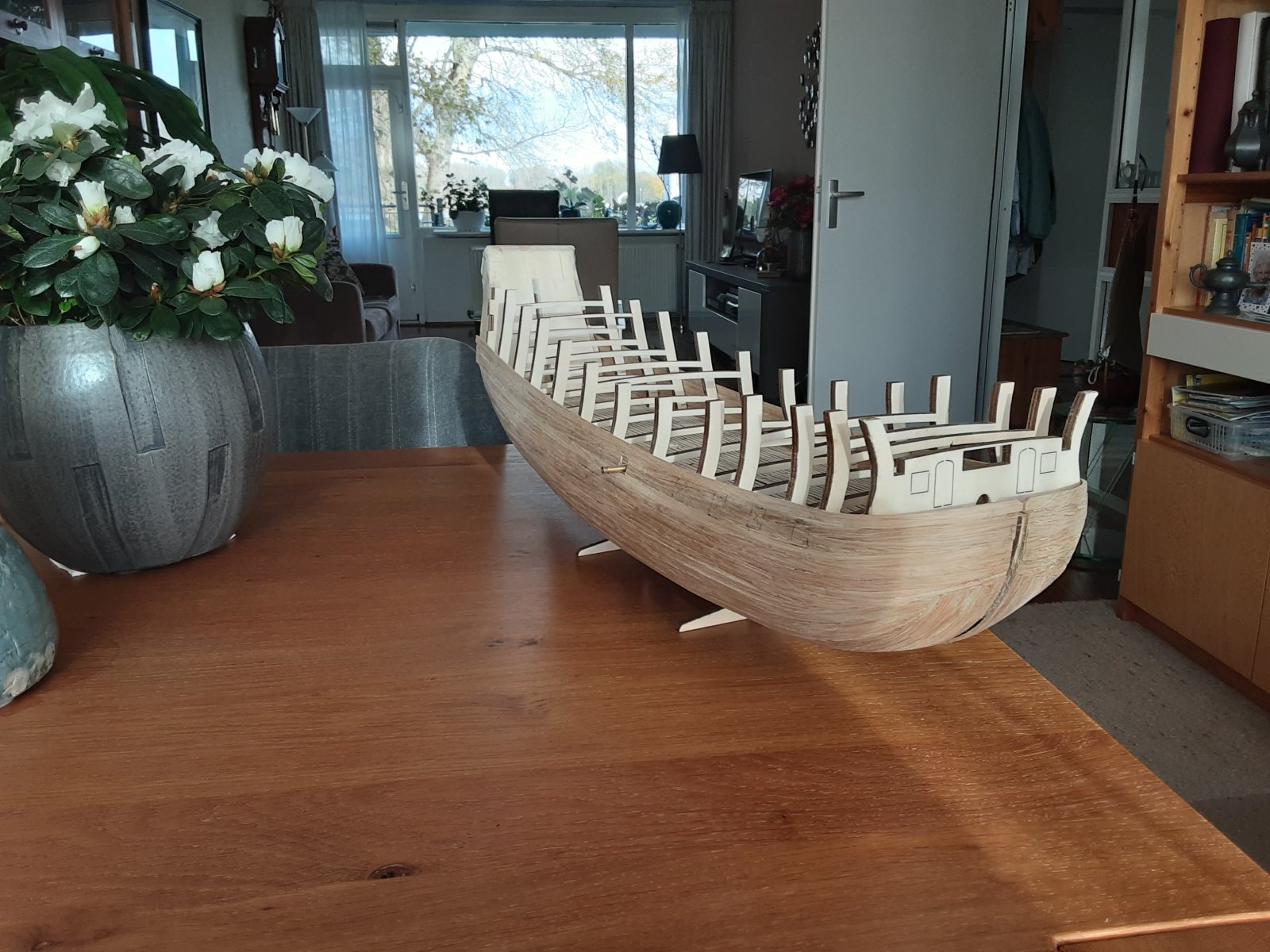

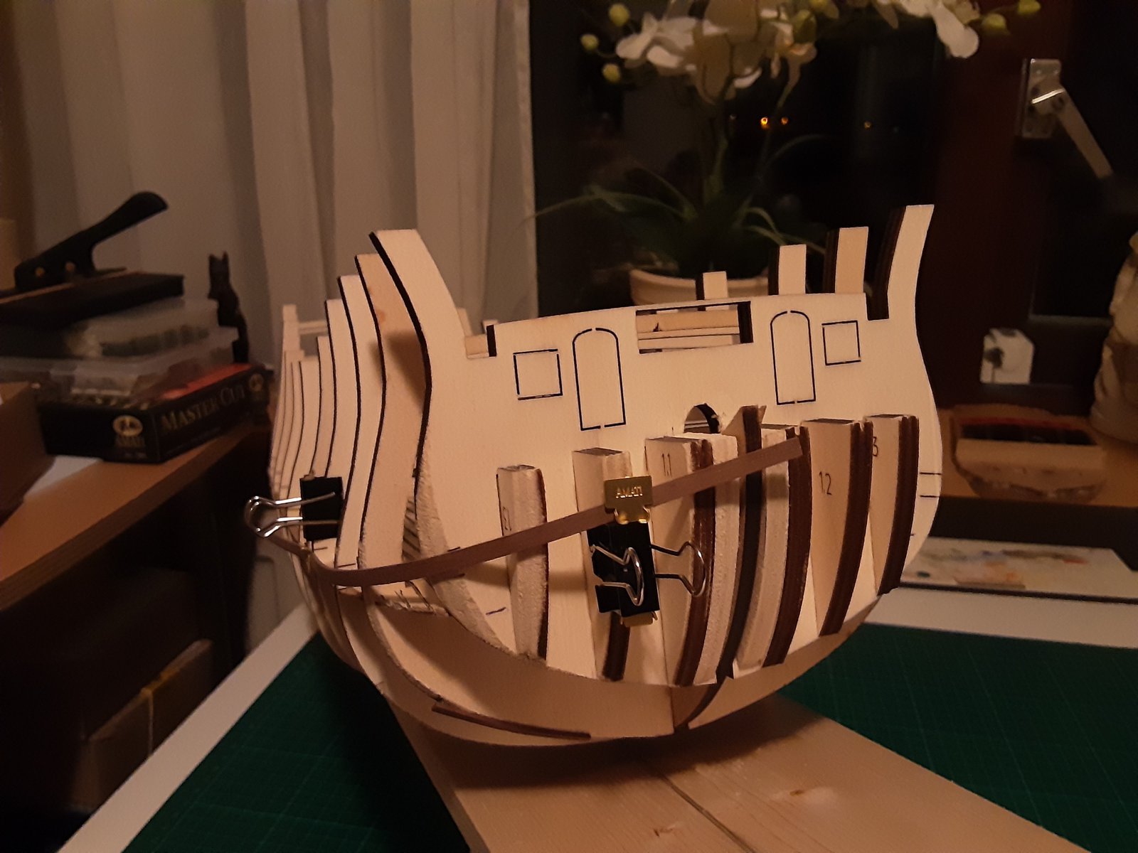

    Beste mensen, wie kan mij met een advies dienen. Ik ben zover dat ik mijn eerste lat van de 7P aan het uitlijnen ben. Nou vind ik deze bij de boeg redelijk 'steil' omhoog lopen. Is deze hoek juist ? De bovenste lijntjes zijn net nog te zien. Wie weet het antwoord? 20191024_192557.jpg

    Je moet er voor zorgen dat deze lat bij je kiel uitkomt zodat er nog 4 gehele latten boven kunnen. Deze latten moeten uitkomen gelijk met je dekbeplanking van de luizenplecht. Dit is het korte dekje. Dus de bovenkant gerekend van die 4 latten met het valse dek van de luizenplecht en de daarop aangebrachte dekbeplanking. Spiek anders even in mijn verslag zodat je ziet hoe je eerste beplanking moet lopen.
    Dus vanaf je lijn op je spant gaat de eerste lat bijna weer horizontaal lopen bij de boeg

    Bedankt, ik ga even in jouw verslag kijken. Maar ik begrijp dan er een bochtje moet komen in het brede gedeelte van de lat. Ik hoop dat dat wil lukken.

    Emiel, kijk eens in Hans Gr zijn verslag bij post #53 en #58 dat zijn heel duidelijke foto's waar je mee verder kan....;);)

    Klopt. De planken dienen bij de boeg een beetje over de brede zijde gebogen te worden zodat ze bij de boeg meer horizontaal komen te lopen. Dit is even een lastig ding bij het beplanken.

    Fijne mededenkers, hier heb ik wat aan. Ik kom er wel. Ik had het bekeken met een noten latje, maar die heeft een eigen idee hoe te lopen.
    Met de eiken lat zit ik aardig in de buurt. De beer op de weg is gevlucht. De lat gaat mooi met het luizendekje meelopen , echter heb ik nog slechts 18 mm boven de lat incl. Het beplankte dekje. 3 latten dus. Totaal dan 4 , klopt dat, zo te zien wel maar jullie hebben het over 4 er boven. Of heb ik dat mis? Kan hoor.
