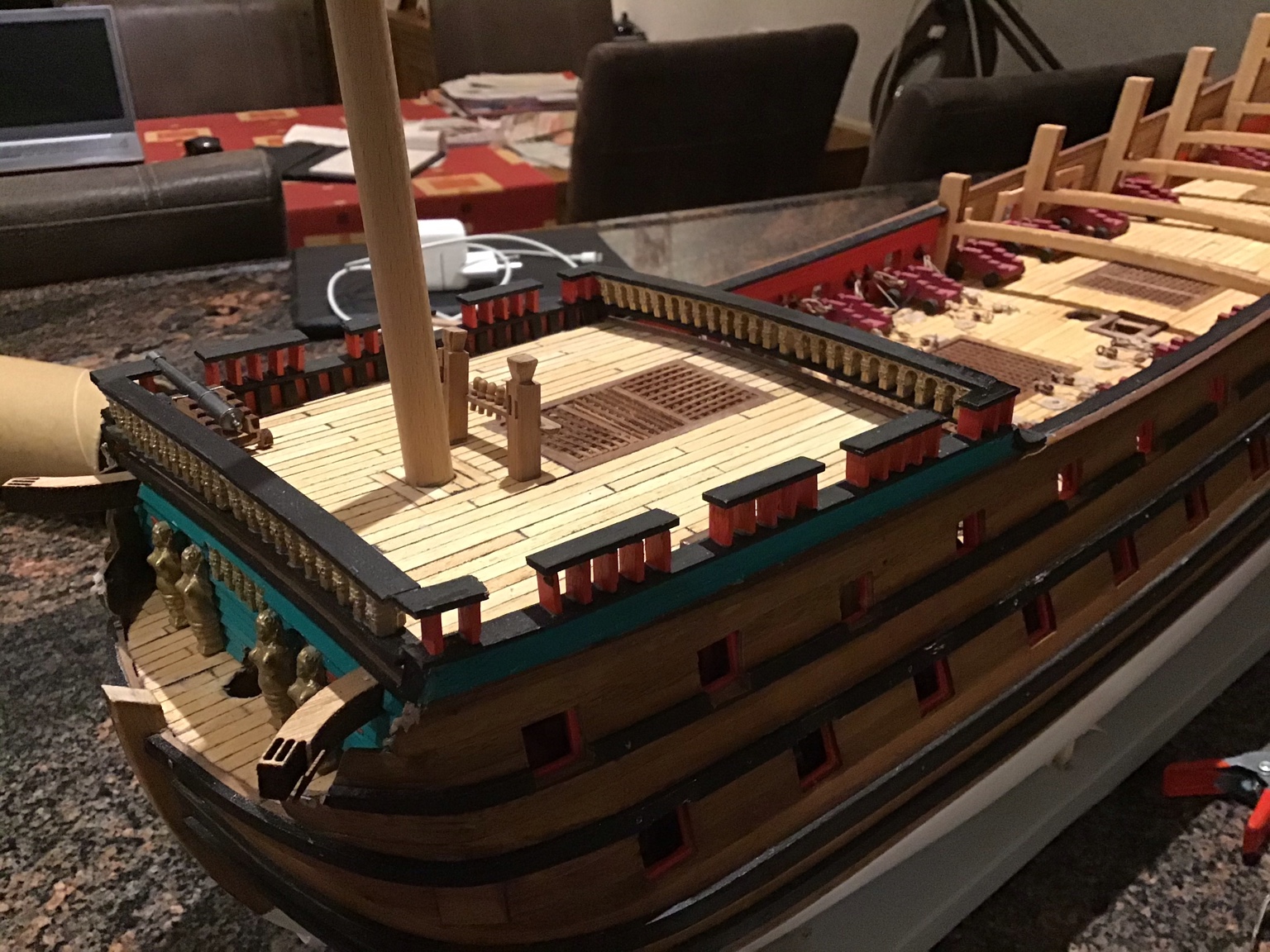

    Er wordt hier toch redelijk gestaag doorgebouwd: inmiddels een deel van de beplanking op t dek aangebracht, de Kolderstok geplaatst en een rij latten van de fortuining. Meer en meer wordt de kleurstelling in groen nu zichtbaar..... IMG_0159.JPG IMG_0158.JPG

    Je bent er gelijk twee aan het bouwen? :)
    Mooi werk hoor!
