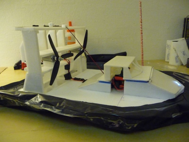

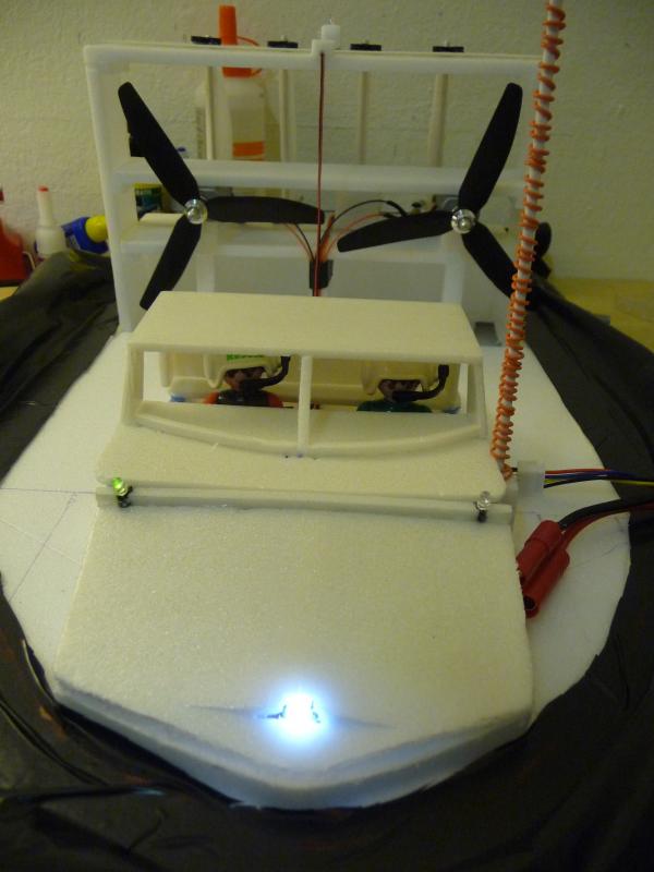

    Hallo allemaal,
    Ik sluit even aan in het rijtje van hovercraft makers!
    Ik stuitte een paar weken geleden op een zelfbouw hovercraft op Youtube. Erg gaaf, dus verder Googelen. Kom ik natuurlijk op "ons" MBF terecht voor de meeste info. Ik wil dus ook even beginnen iedereen te bedankten die kennis op het MBF heeft achter gelaten en dan vooral in dit draadje natuurlijk.
    De Griffon gaat er nog wel van komen, maar ik het ook nog 'tig andere projecten op stapel. Maar een depronnetje, dat kon wel even tussendoor natuurlijk. Gezellig samen met m'n 10 jaar oude zoon een projektje opgestart. Hij vind het wel wat, de afgelopen week hadden we regelmatig "Hovercraft vergadering" en deden we daarna allebei ons ding aan de bouw.
    Dit is mijn eerste ervaring met Depron ( Polypron om precies te zijn) en ik moet zeggen: ik heb de "bug" aardig te pakken. Wat een gaaf spul! Ik heb nog een gloeidraad tafeltje uit een ander modelbouwverleden en een low melt lijmpistool. Deze combinatie bevalt me goed. Ik heb ook "die lijm van de hema" geprobeerd, maar ik vind de verbinding zwakjes, ik ben gauw weer overgeschakeld naar de smeltlijm. Is iets zwaarder, maar wel steviger en vult ook nog een beetje ( zoals expoxy bijvoorbeeld). Ik heb nog geen UHU por weten te bemachtigen, dat ga ik ook nog proberen.
    Goed, back on topic, het hoverding:

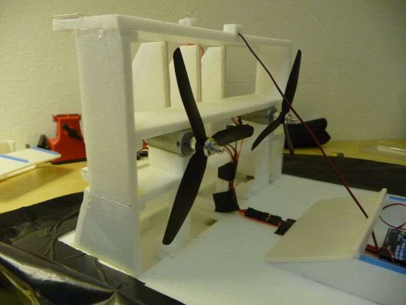

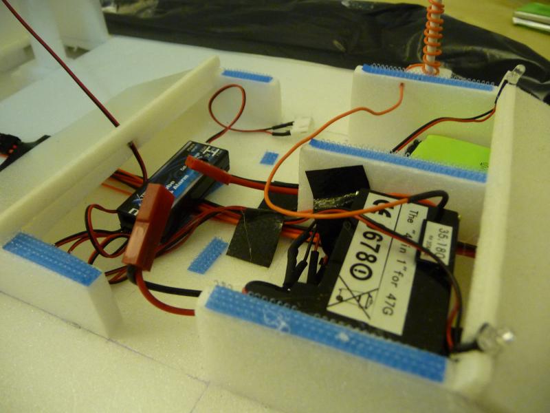

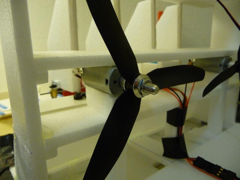

    Ik heb electronica uit een coaxiale heli als donor gebruikt ( met twee 180 motortjes). Dat is op zich misschien wel een interessant concept: daar moeten er toch wel een paar gecrashde van liggen te verstoffen op zolders e.d. Van de mijne was het kapje aan gort. Ik heb bij RCTechics twee GWS propjes gekocht die tegen elkaar in kunnen draaien en ben met wat passen en meten gewoon gaan bouwen.

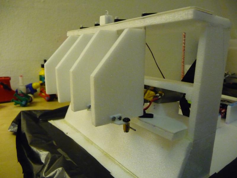

    Na wat zoeken om de rudders goed te krijgen ( je moet gewoon vier keer hetzelfde doen, dan draaien ze dezelfde radii, DUH!) schoot het vandaag ineens op. Vanmiddag kon de rok er om en zijn mijn zoon en ik de "maiden" gaan doen op een lokaal ( geasfalteerd) basketbalveld. Het was nog niet goed, maar viel ook niet tegen. Het ding schoof nog wat in plaats van te hoveren, maar kwam best goed vooruit.
    Vanavond nog wat uitgeprobeerd met plakband op de gaten onderop en ik moet zeggen: nu hovert het ineens een stuk beter.
    De rudders moet ik denk ik nog wat naar buiten plaatsen. Je hebt nu toch wat te weinig "autoriteit op de staart" met als resultaat dat het lang duurt voordat het in stuurt en als het in stuurt kom je er moeilijk weer uit. Moet beter kunnen. Je kan met heli hardware wel dubbelop sturen: met de rudder ( rechter knuppel, dan is normaal zijwaarts gaan) maar ook met de linkerknuppel ( die normaal de staart aan stuurt). Bij de linker knuppel gaat 1 motor dan langzamer draaien en de ander sneller. Ik moet zeggen dat ik daar niets van verwachtte omdat de rok dan leeg zou lopen, maar dat valt erg mee, het werkt best wel. Misschien gaat het insturen nu ook beter omdat het beter hovert, maar dat heb ik nog niet uit kunnen proberen.
    Ik heb een "draaitafeltje" gemaakt waar ik normaliter mijn helis op uit richt. Ik zal het daar morgen eens op zetten en tunen, dan weet ik in ieder geval dat ie rechtuit wil.
    Tot besluit van deze eerste post wat plaatjes:
