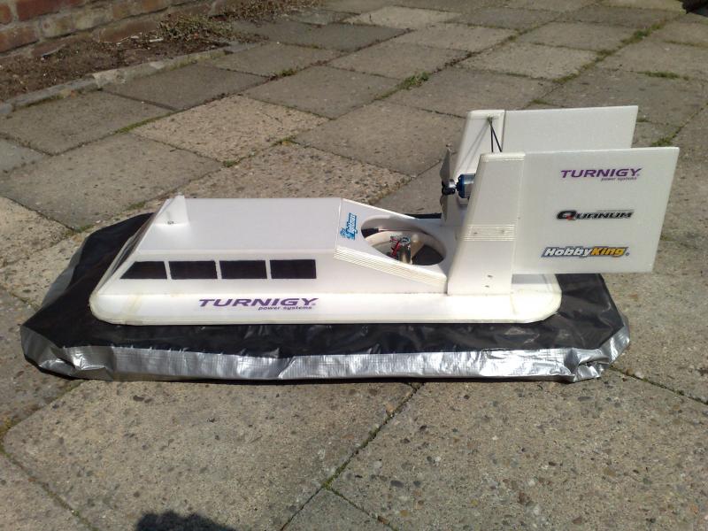

    Vandaag de nieuwe opbouw van de griffon afgewerkt, en dit is het resultaat :D

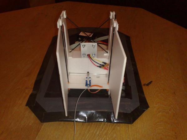

    volgende week komt mijn setup binnen, kan bijna niet wachten.
    maaruh hoe heb jij die roeren vastgemaakt?
    Ik ben eff naar de bloemenwinkel geweest en heb daar van die ijzerdraadjes van 1,2 mm gehaald die heb ik door de ''roer houder'' gestoken.
    daarna heb ik rietjes op de roeren gelijmt, en daar loopt dat ijzerdraadje dan doorheen.
    Met die draadjes maak ik ook de roeren aan de servo vast.
    beetje lang verhaal maar ik hoop dat je het begrijpt, foto's komen nog maar de batt. van mijn camera is leeg...

    Bij de kleine zit het zo:
    Het schroefje bovenop de servo staat in lijn met de ophangpunten van de roeren (van boven gezien), en de roerhorntjes zitten zover naar voren als het stuurarmpje van de servo lang is.

    Hier de beloofde foto's:
    Bevestiging van het roer, dat roze is het rietje en dat zwarte het ijzerdraadje.
    Hovercraft incl. skirt
    Roer+ hovercraft incl. skirt
