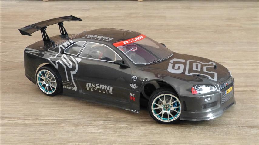

    Hallo,
    Ik ben nieuw met de drift auto's en vraag me iets af. Ik heb onlangs onderstaande auto aangeschaft
    [​IMG]
    en die doet het best goed (naar mijn idee...).
    Nu heb ik volgende vraag. De standaard hard plastic banden zijn leuk, maar ik was bang dat ze krassen zouden gaan veroorzaken op de houten vloer. Bovendien maken ze een ontiegelijke herrie. Daarom heb ik ze bekleed met zelfklevend vilt. Dat gaat prima, op de video zit het vilt er al op, maar het blijkt erg snel te slijten. Het oude vilt er af en nieuw erop is een rotklusje, dat wil ik niet al te vaak gaan doen ...
    Daarom zoek ik een ander alternatief. Bestaan er drift banden voor dit soort houten vloeren, of in ieder geval vloeren waar je geen krassen op wilt maken? Heeft iemand ervaring, of een tip?

    Heren, dank voor de reacties en tips tot nu toe.
    Ik denk dat met rubber er teveel grip gaat zijn. Moet niet al te hard gaan in de woonkamer ... Vloerbedekking is denk ik wel een erg goede optie, ga ik eens proberen met wat dubbelzijdige tape. Kan er dan altijd weer af. Ik heb op een ander forum ook iets gelezen van iemand die dikkere vloerbedekking op de kale velgen heeft geplakt, is ook nog een optie.

    Heren,
    Even een terugkoppeling na alle tips. Ik heb inmiddels de wielen met vloerbedekking bekleed. Heel dun spul met heel dunne foam-rug. Strookje knippen en vastlijmen met Bison-tix contactlijm. Werkt perfect, de auto drift als een malle, zeer weinig weerstand, erg goed om mee te oefenen, en dit slijt dus niet!
    [​IMG]
    [​IMG]
    Meteen maar andere velgen gebruikt waarmee je de schijfrem beter tot hun recht komen. En de origineel metalic blauwe remklauwen nu 'Brembo-rood' geschilderd. Je blijft modelbouwer, niet? :koud:
    Probleem dus opgelost, iedereen dank voor de tips en het meedenken! :friends:
