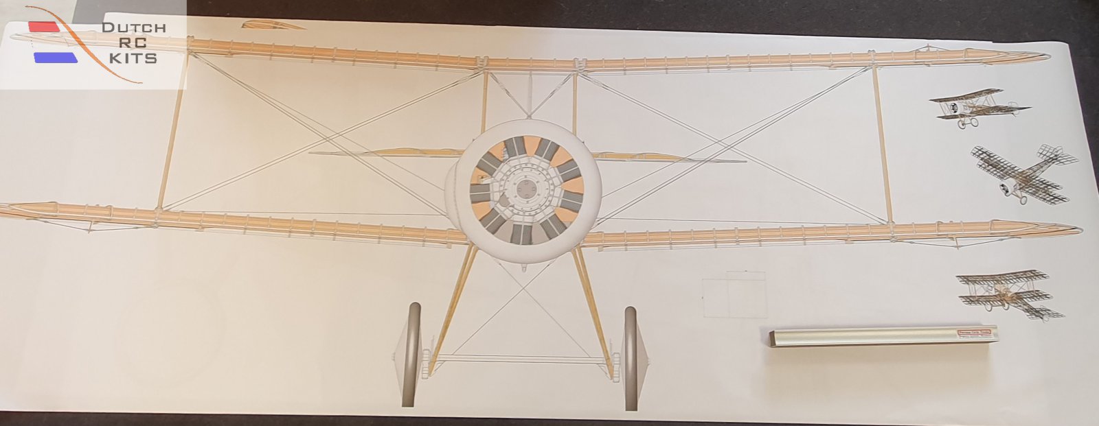

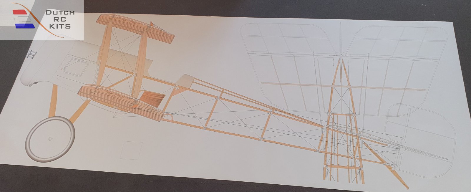

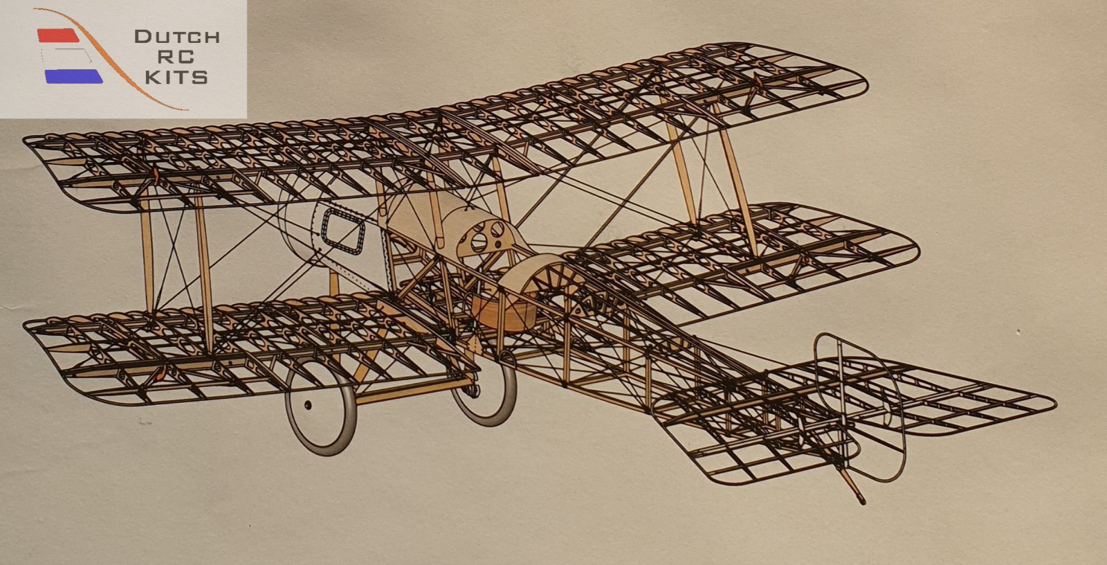

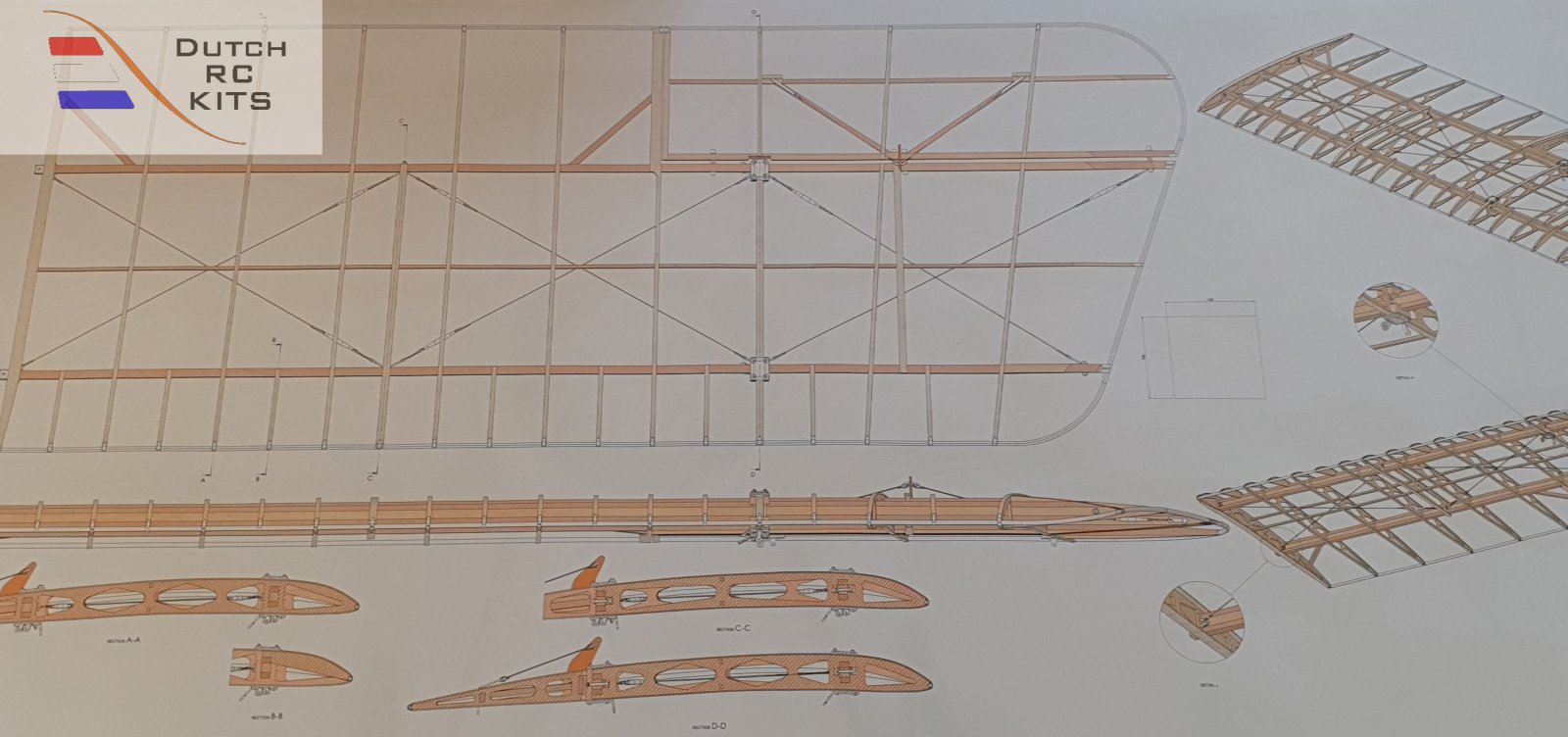

    Vandaag kwam Frank Hartog met de eerste tekeningen van de nieuwe DRCK Bristol Scout.
    Scout 1 op 2.5 A.jpg Scout 1 op 2.5 B.jpg Scout 1 op 2.5 C.jpg Scout 1 op 2.5.jpg
    Wat een plaatje. Nu gaan we beginnen met het uitwerken tot een kit. Er zullen nog veel uren verstrijken voordat we alles op order hebben maar dan is hij ook voor 99% schaal. Ja dat laatste procentje is het vleugel profiel. Het origineel heeft slechte eigenschappen, zodat we gekozen hebben voor een profiel uit dezelfde familie waarvan we weten dat deze beter is.
    Het zal dus een tijdje duren voordat we weer wat posten maar gestaagd gaan we door.
