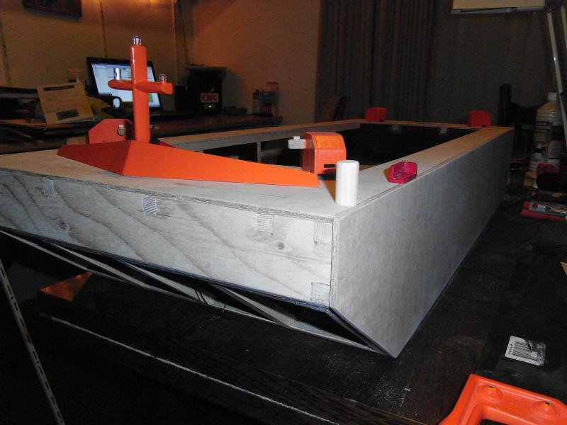

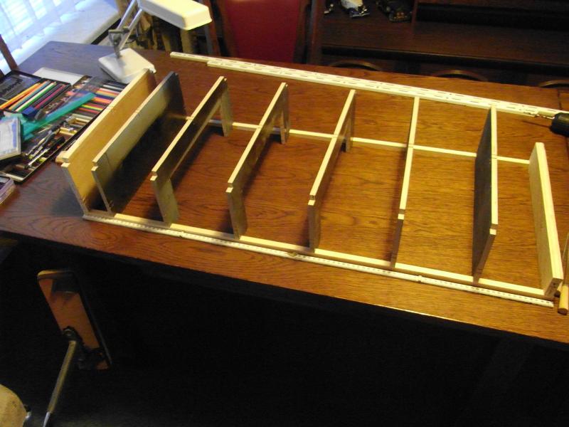

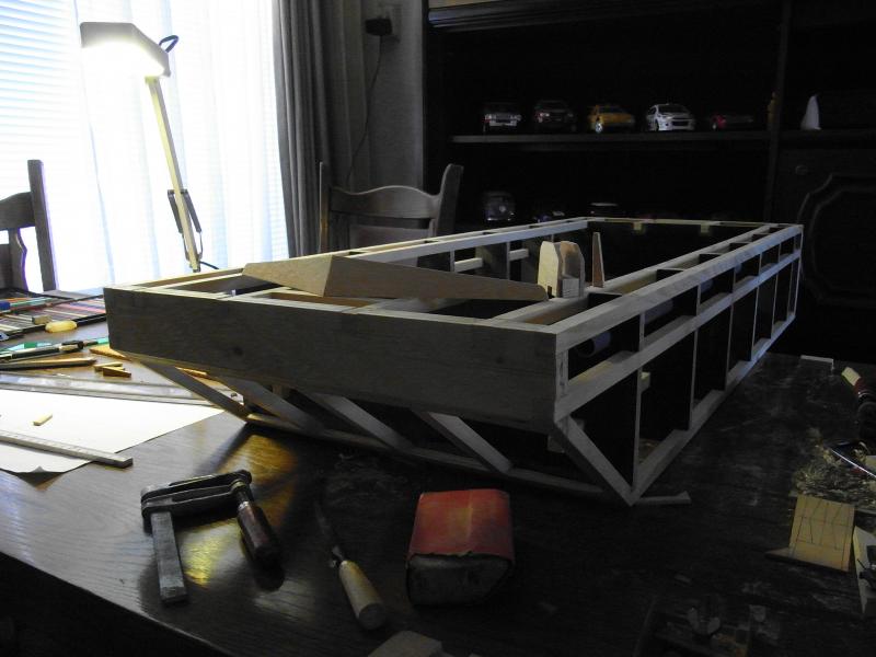

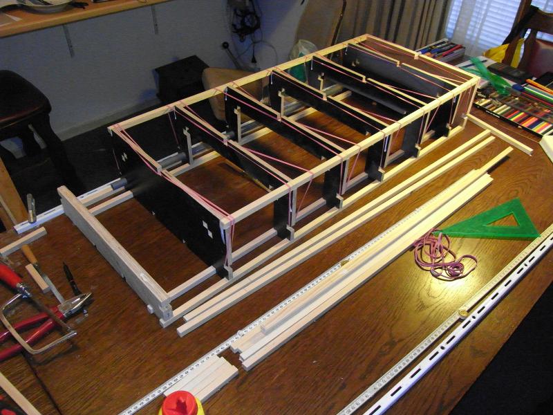

    Ik ben dus ongeveer 3 maand geleden begonnen met het ontwerpen en bouwen van mijn eigen Duwboot en Duwbak. En ben begonnen met het bouwen van de duwbak om al doende een beetje ervaring te krijgen voor als ik begin met de boot zelf.
    de bak en de boot krijgen beiden ongeveer de zelfde afmetingen +/- 1 meter lang 40 cm breed en bak 27,5 hoog en boot zal ongeveer 40cm hoog zijn.
    maar nu even wat foto's van de bak [​IMG] [​IMG] [​IMG] [​IMG] [​IMG] (staan nog aantal meer foto's in me album)
    zover ben ik nu zit nog een hoop werk aan maar begin is er en ik heb er plezier aan.

    Ik heb wel het idee dat de golfbreker op het voordek verkeerd omstaat, staat nu achter over, maar hoort voorover te staan
    Gr alex

    goed gezien oase

    Voor dat soort opmerkingen wordt ik altijd helemaal afgeplast en nu maken jullie ze zelf.
    Lekker bezig.

    Het is een spoiler, geen golfbreker, dit zien jullie verkeerd! :-D

    je moet het niet als een negatieve opmerking beschouwen maar als een positieve

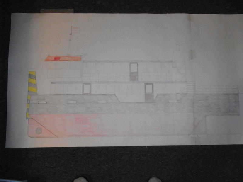

    zal binnenkort eens kijken of ik een fatsoenlijke foto van de tekening vd boot kan maken.

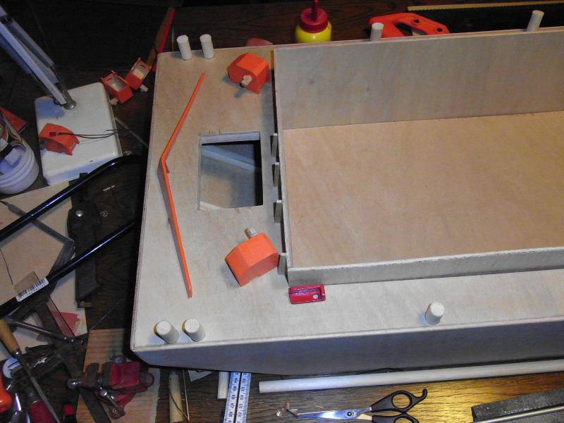

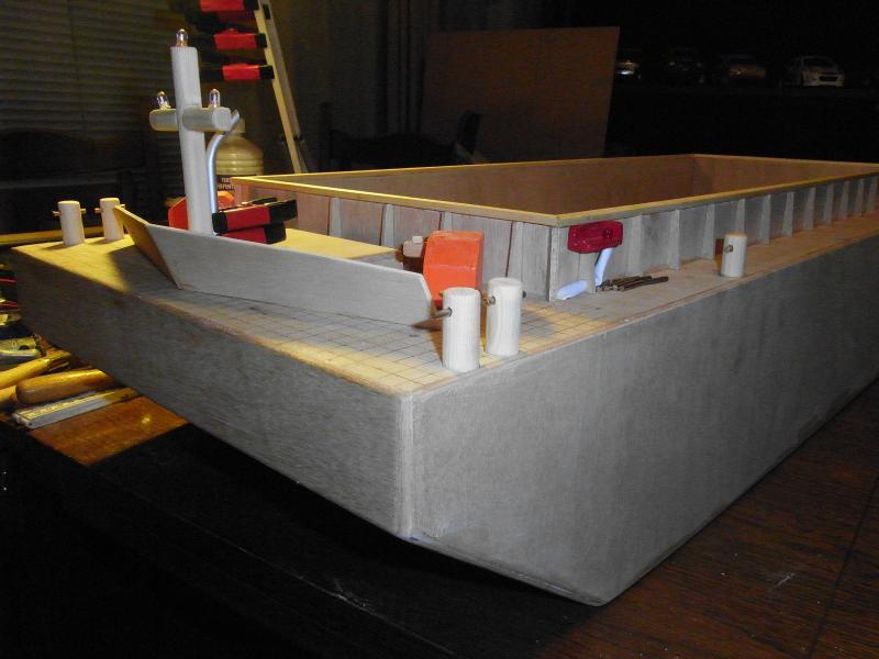

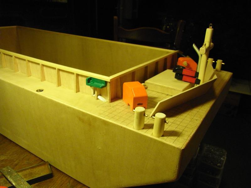

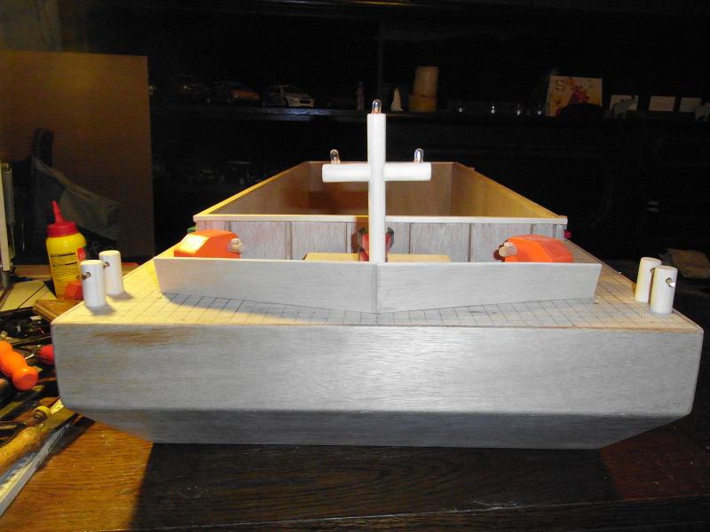

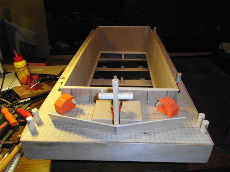

    hierbij even een kleine update.
    heb de wanden van de laadruimte vast gezet en aan de buitenkant de versteviging aangebracht en daarboven een afwerklijst/stootrand. bakboord en stuurboord verlichting geplaatst en een deksel voor de toegangs-luik.
    en na de reacties hier toch eens een andere golfbreker gemaakt en moet zeggen het staat een stuk robuuster :)
    maar foto's zeggen meer ;)
    zit alleen nog te twijfelen of ik de bodem van de laadruimte vast lijm of uitneembaar laat. wat zouden jullie doen?

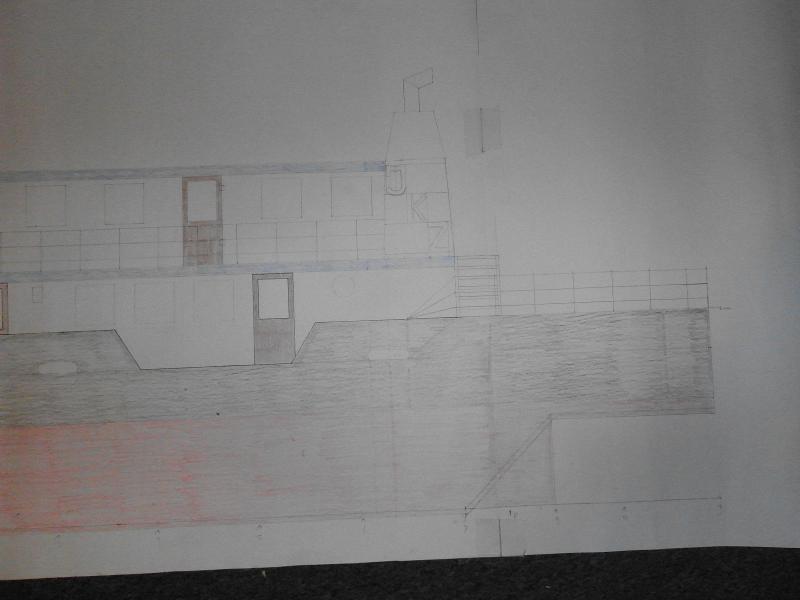

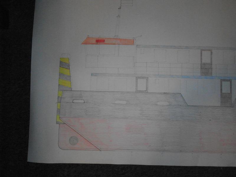

    en hierbij nog een paar foto's van de tekening van de duwboot zoals beloofd.
    geheel
    tot zo ver maar eerst
    gr jos

    Ik zou de vloer uitneembaar houden. Als je er water onder krijgt, kun je er goed bij. Kan prettig zijn, ook voor eventueel onderhoud...
    Een kritische noot: Je zult er een reden voor hebben, maar waarom is de bak zo kort? Hij kan, als je naar de breedte kijkt, haast wel een keer zo lang worden.
    Hij is wel heel netjes en strak gebouwd, hoor!
    Ziet er heel goed uit. Je bouwkunst en de tekening van de duwboot zijn veelbelovend.

    ik zou hetzelfde doen als KlaasKamstra, op die manier kan je er altijd nog om één of andere rede onder de vloer komen. zo te zien tekening zelf getekend, netjes gedaan!
