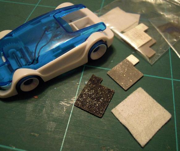

    Op de zwarte markt van Tessenderlo nog een bouwdoosje gevonden van de Salt Water fuel cell car!
    De bouwdoosjes incl auto, plaatjes, motor en pipette kosten slechts 4,5 euro
    In de kit steken er extra plaatjes.
    Als er iemand zich geroepen voelt om er een vliegtuig van te maken ;-)

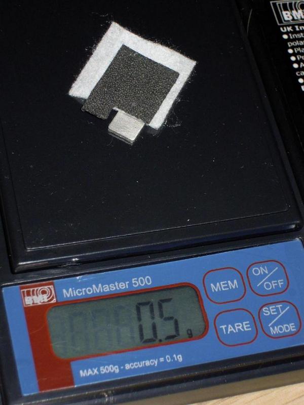

    Wat denkt u van dit gewicht? En het zijn een paar druppels water met zoutoplossing op het witte viltje die voor de chemische reactie zorgen.
    Geeft voor enkele minuten electrisch vermogen.

    En wat voor vermogen levert het?
    Als het voldoende is lijkt dit een aardig gewicht!
