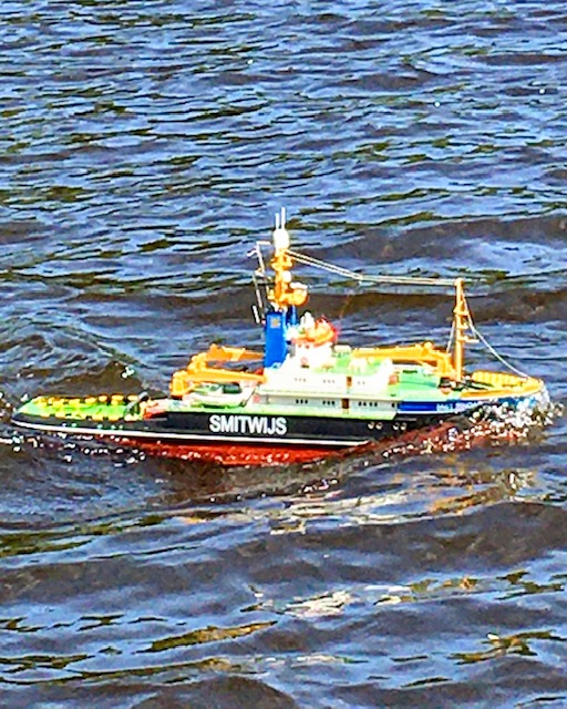

    Mijn eerste proefvaart is een feit, echter spelbreker was wel de wind die was matig kracht 4 - 26 km/u, waardoor mijn Smit behoorlijk ging hellen.
    En dan krijg je wel een heleboel info over wat er beter kan aan het balanceren van het model.

    Beetje golven heeft wel deze leuke foto opgeleverd.
    MvG
    Cliff
