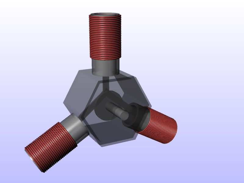

Even een wild idee. Drie cilinders in radiale opstelling. Om de kunststof cilinderbussen koperen winding. De zuigers zijn van staal, en worden in de spoelen getrokken als deze geactiveerd worden. (solenoid)
Dit is met microswitches wel draaiend te krijgen, maar kan het ook met een "standaard" brushless ESC?

Zet de mgnetjes op de zuigers en de windingen op de cilinderwand..Dan heb je ook een brushless setup alleen bewegen de spoelen dan niet. Dat geeft minder kans op storing en draadbreuk. Of begrijp ik het nu verkeerd?
Jakko
Jakko
Bij een "gewone" brushless staan de windingen ook vast, dat is dus géén voordeel ..
Of een standaard brushless regelaar hiermee (de 3 "cylinder") overweg kan ?? in theorie zal het moeten kunnen werken, het grote verschil met een roterende motor is dat de beweging van de "zuiger" niet lineair is, wat timing "errors" kan geven en als de "zuiger" niet van magnetisch materiaal is volgt er ook geen terugkoppeling naar de regelaar ...
